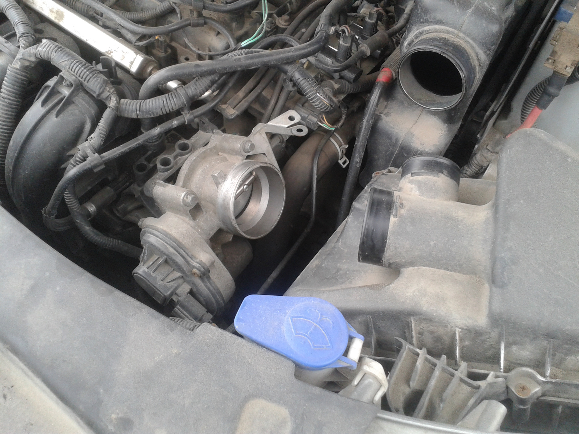

А дальше замена воздушного фильтра, чистка дросселя и мар-сенсора.
И видим, совсем чистенькую дроссельную заслонку) Предыдущий хозяин следил за машиной. Спасибо тебе!)))

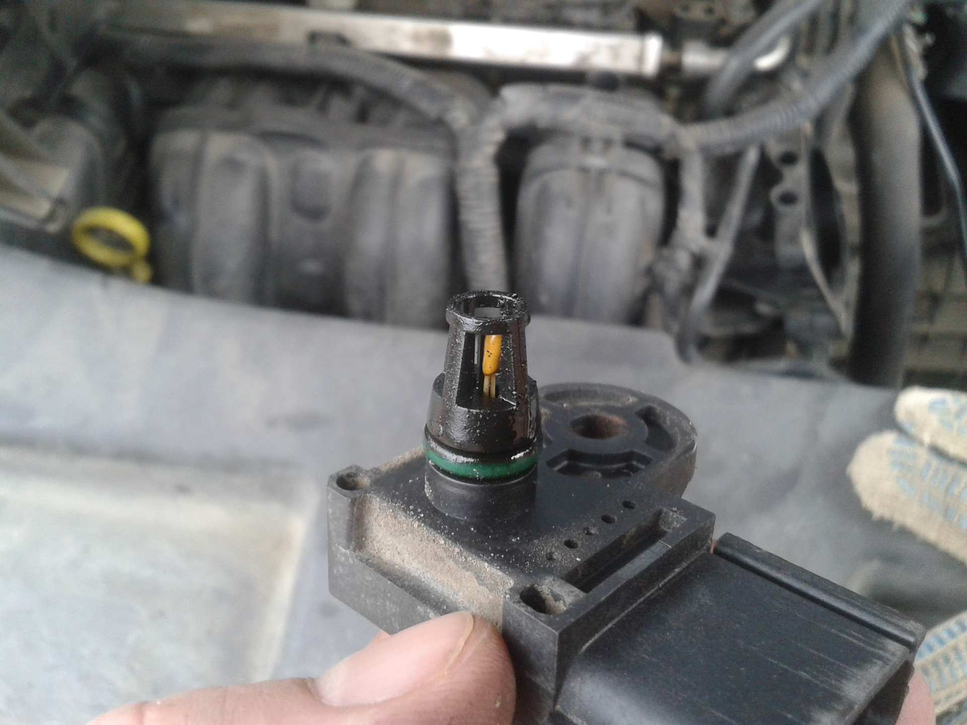

Снял и МАР-сенсор (МАР сенсор — точный измерительный прибор. Чем точнее замеры тем лучше будет приготовлена топливно-воздушная смесь.) Расположен ниже и левей дросселя.
Крепится одним саморезом под (torx 25)
Зря снимал)) Он чистый.
Если уж снял, то всё помыл и дроссель и сенсор и целиком коробку воздушного фильтра.

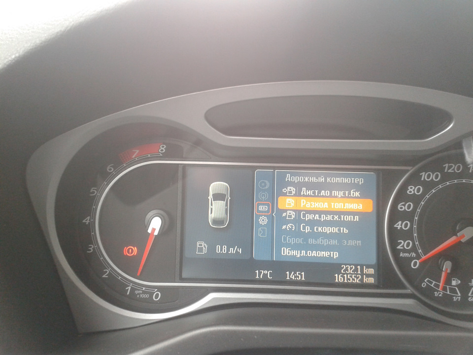

Не знаю, что повлияло, но обороты стали стабильнее и упали.
Были 900-1000
Теперь 700-800

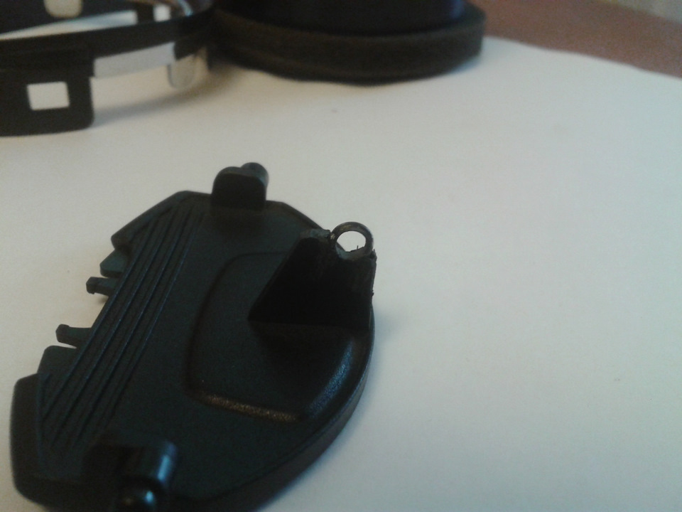

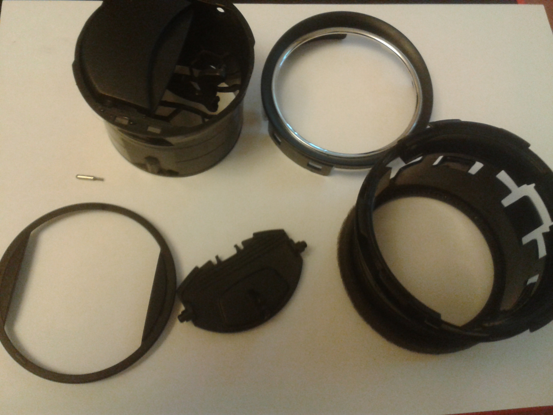

Заодно отремонтировал дефлектор воздуховода, сломано крепление одной лопасти
Снимается просто, дёргаем на себя… всё) и несём домой.
Впаял ушко от шпильки и обточил немного надфилем.

А мар чем чистил?
Жидкостью для очистки карбюратора и дросселя, чёрный флакон)

Обычно дроссельная заслонка с внутренней стороны грязная
Я снимал её полностью, с внутренней тоже чистая была, всё равно помыл))
