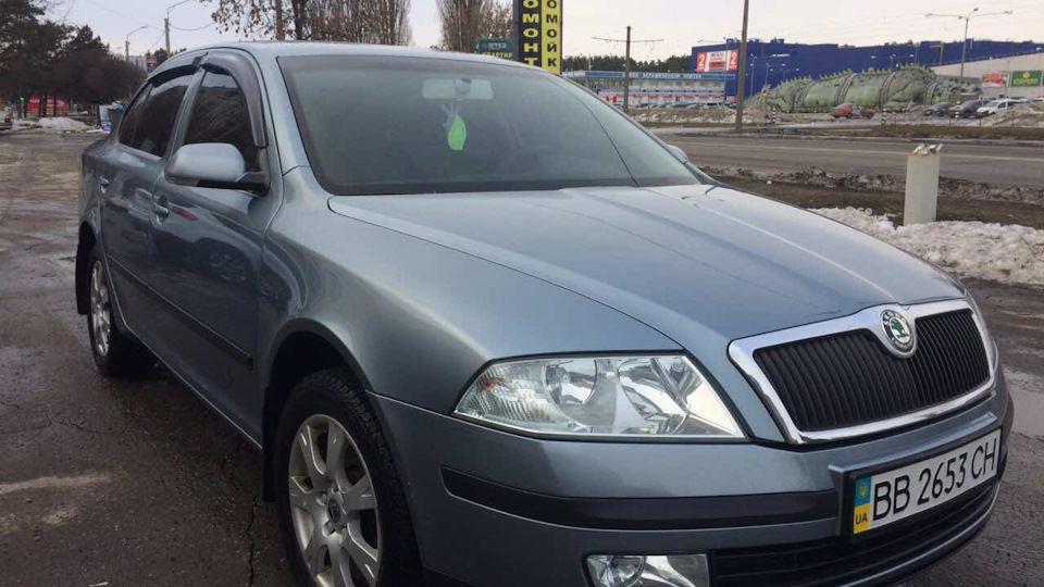

Собстевенно на холодную все порядок. После прогревки мотора начинается этот звон в пределах 800-2000 оборотов. Может кто подскажет. Заезжал на СТО, развели руками. Сказазали все затянуто, непонятно где то резонирует. Может у кого то было что то подобное?
Машина остыла, снял как звучит на холодную. Просто небо и земля.

Либо каталик либо перегородка в задней банке отвалилась (сварной шов отошел)
Похоже катализатор оторвался и наяривает "в кастрюльке". На ваз часто такое бывало.
Мне мастер сказал пока он не выгорит, так и будет штормить)
не выгорит что)?
Катализатор) я тоже удивился как это возможно

У меня такая же фигня на ланосе была что то в глушителе резонировало, металлический звук, ездил не парился.
Все движки VAG оснащаются рециркуляцией отработанных газов, при пуске холодного двигателя, из выхлопной трубы издаются непонятные громкие звуки (как от трактора), после пары минут прогрева обороты падают и звуки исчезают. Может он поломался и постоянно работает?
Как удачно я на наткнулся на эту тему… у меня такая же беда, 1200-1700 рев и детонация аш зубы сводит, на холодном все ок, объездил 3 сервиса, ничего не обнаружено. В четвёртом гараже мастер мастер сказал что возможно это катализатор. Планирую на днях сгонять к официалам, да и погуглить эту тему про катализатор.
Вот вчера мне тоже сказали что катализатор, но кактой то такой уж металичесский звон, я оч сомневаюсь в нем.

Осмотри визуально трассу на подъемнике, нигде ли не сорвалась.
да вчера заезжал, посмотрели сказали все норм. + я думаю если бы сорвалось тогда и на холодную была бы такаая фигня. а так выезжаю утром все норм, прогревается до 90 и начинает
У меня тоже колошматит выхлоп после отжигов, судя по всему метал расширяется от нагрева и до чего-то достает. Если есть где-то яма, то продушите где-то на машине, на яму ее не заглушив двигатель и сами спускайтесь и смотрите, раз говорят что все нормально.
тут по сути не после отжигов, а после поездки на расстоянии в обычном режиме и прогреве о рабочей темпрературе, тарахтит на 800-2000 оборотов т.е. если просто играть педалью на 1000 получается самый "хороший" звон)
Думаю тут тоже нагрев металла играет роль, а проявляется этот звон как раз на "вибрирующих оборотах". В любом случае, выхлоп надо весь осмотреть, пусть даже кто-то будет сидеть в машине и газовать. А вообще, найдите толковый сервис, смысл тут болтовню разводить? По фото вам все равно не вылечат машину.
