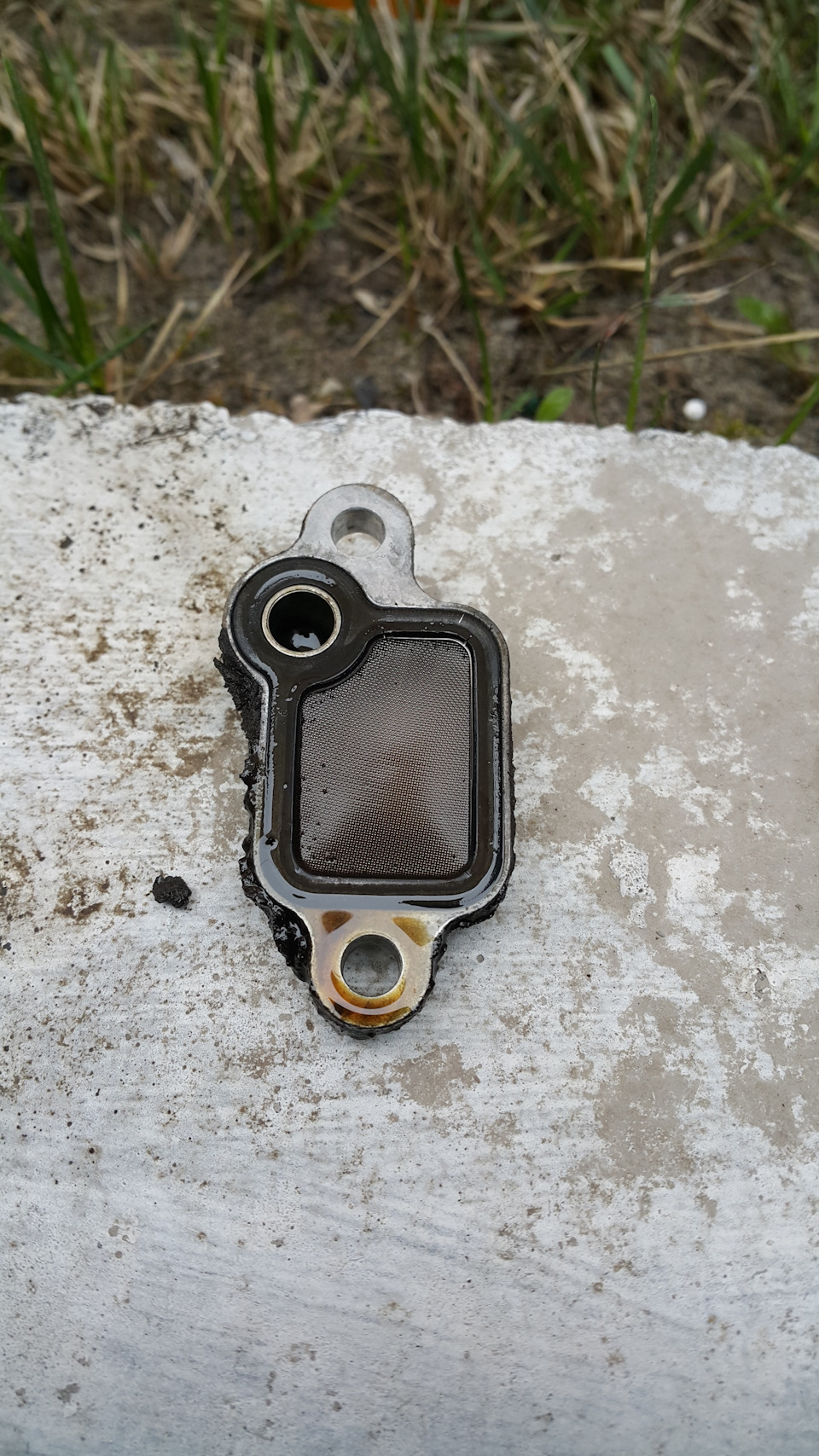

Помимо ремня давно хочу поменять маленькую сеточку VTC (15845-RAA-A01), с момента покупки авто я ее еще не менял и она начала сопливить.

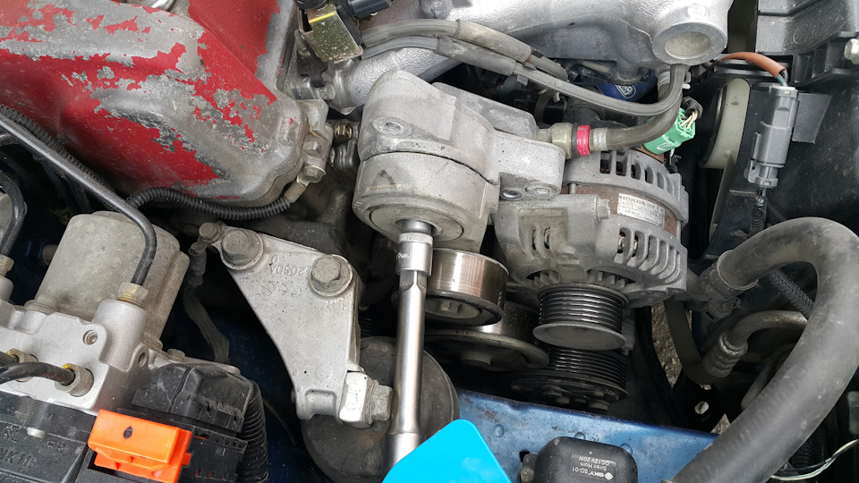

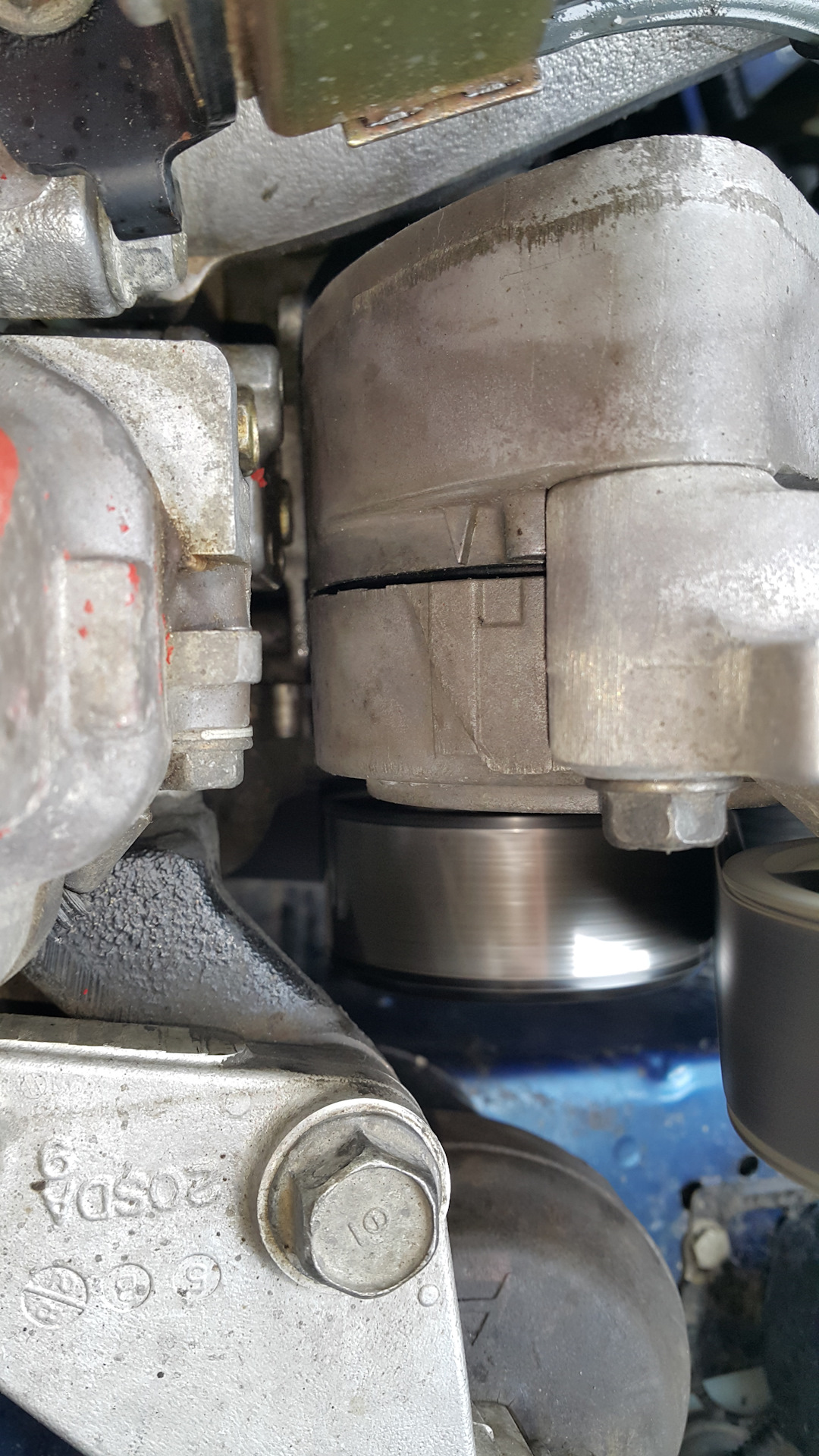

Также особое внимание привлек ролик натяжителя, который во время кручения шел волной хз почему, я его новый ставил год назад! Это видно здесь с 1:10!
Я думал подшипник разбился, надо смотреть. Начинаем разбирать!

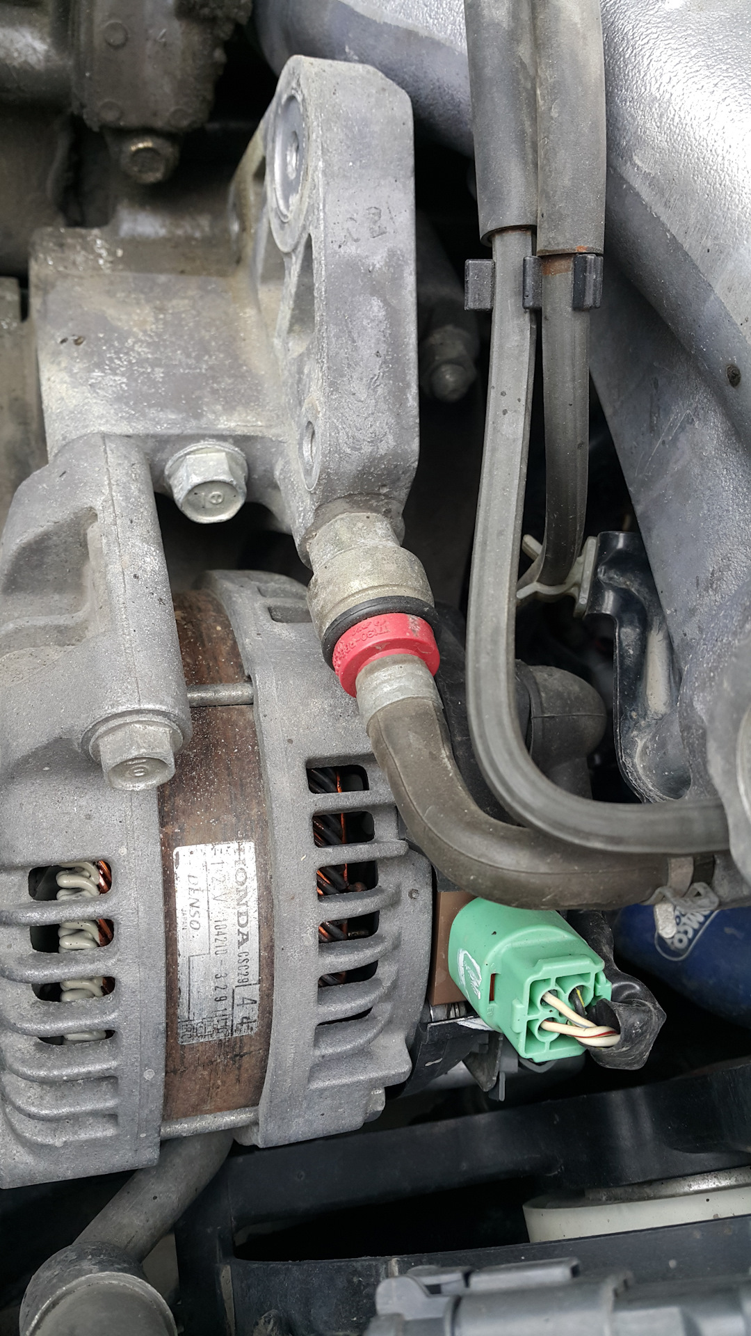

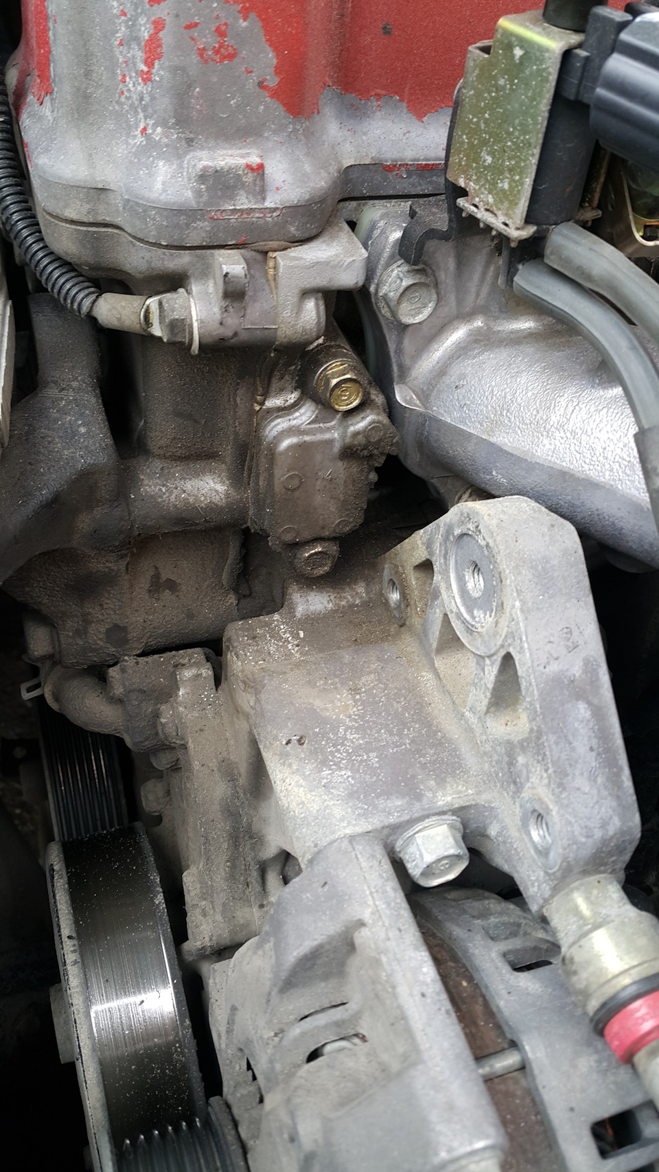

Сей процесс довольно прост, ключом на 14 по часовой стрелке оттягиваем этот самый гладкий ролик натяжителя и скидываем старый ремешок, затем откручиваем все болты которые видим ключом на 12 и скидываем целиком верхний узел, я случайно открутил обводной тоже))
Самый неудобный оказался болт за натяжным роликом, но при наличии годного инструмента мне не составило труда его открутить!
Далее головкой на 10 откручиваем корпус сетки, снимаем ее, моем карбом все тщательно, ставим новую сетку и прикручиваем обратно.

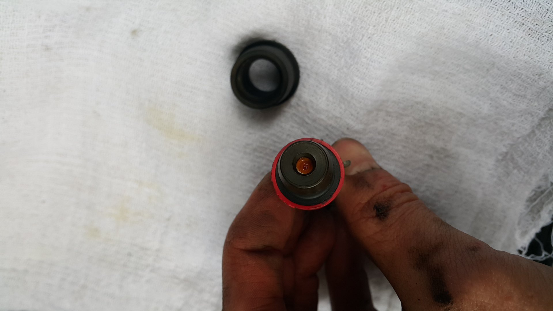

Воспользовавшись случаем хочу передать привет маме почистил клапан вентиляции картерных газов
говнеца было нормально так, хорошенько промыл все карбом, собрал обратно, брызнул на трубки силиконом!)))

накидываем ремень на шкив, далее на другие узлы, до усёру оттягиваем натяжитель и накидываем ремешок на верхний обводной ролик!
Кстати, насчет того что натяжной ролик у меня шел волной причины я не нашел, он в порядке, подшипник не стал менять, решил собрать так.
И…
Как можно заметить на видео ролик натяжителя крутит ровно, волна ушла! Видимо из-за растянутого ремня так было)

хороший пост, да, ролик до замены не слабо так колбасило. а после замены я смотрю у тебя биение на большом шкиве помпы? с чего она так?
тоже заметил, не понятно, толи кажется толи реально(( посмотри на 1м видео он тоже также крутится!
да, вижу, слушай может она криво посажена? или гнутый шкив? люфт не здоровый просто. машина с таким и досталась?
видимо да, я не замечал и не лазил туда. так езжу! блин, озадачил ты меня, надо смотреть!
ну, если с 14 года ездишь и все норм было с ремнем, думаю не страшно
на моей памяти за эти 3 года я меняю второй ремень уже)
kirgent
какие причины этого могут быть?
ну не знаю, с разборки гнутый шкив может стоит. его бы открутить и отдефектовать
