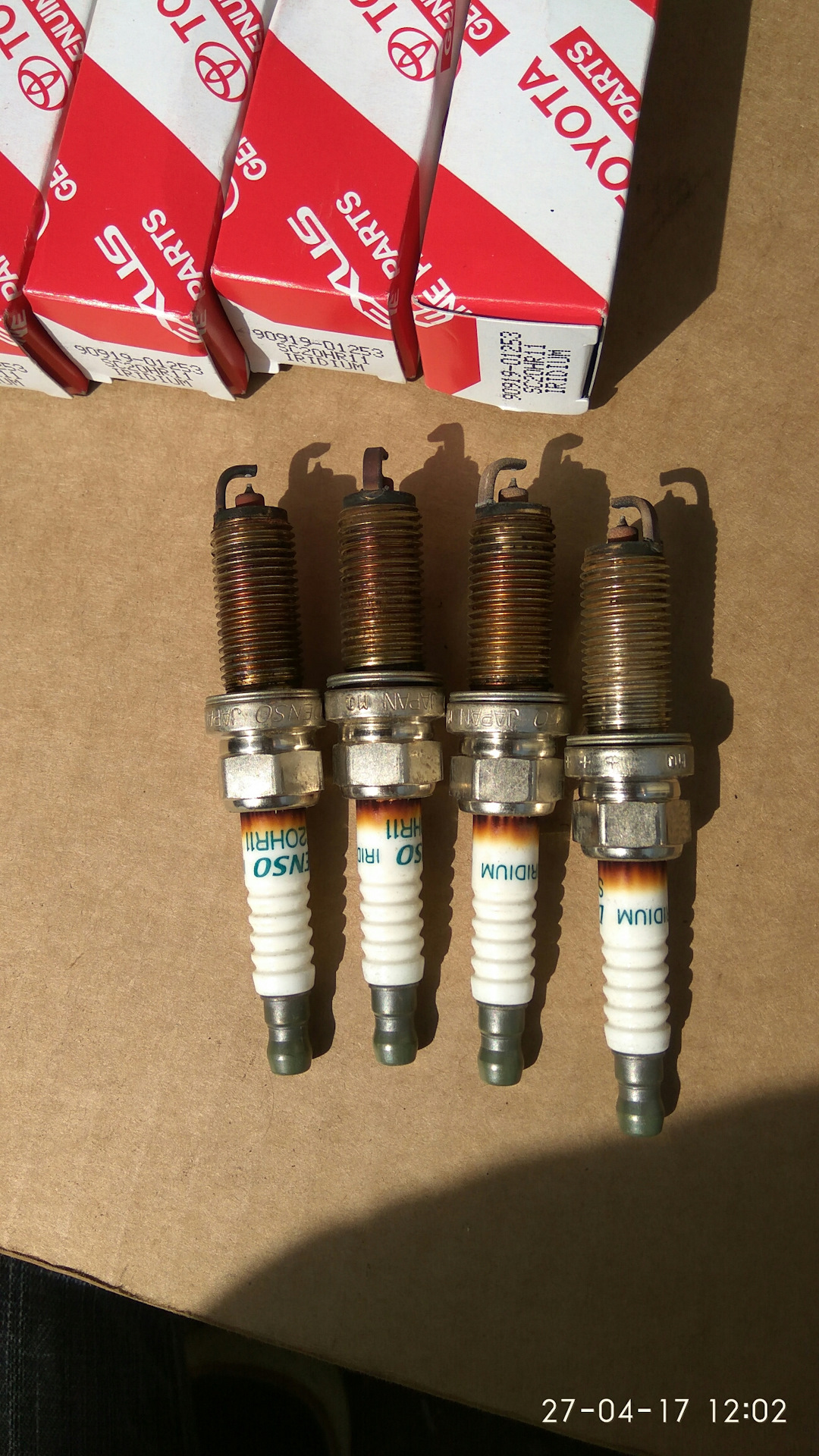

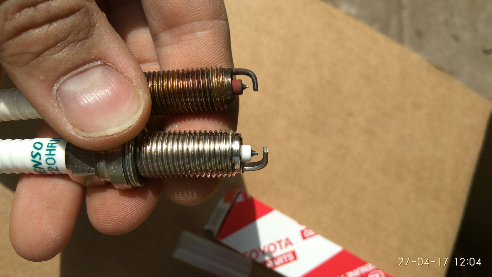

Провёл давеча небольшое ТО.

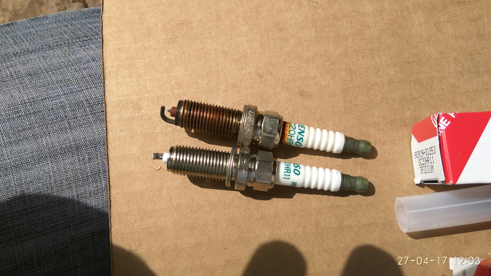

Заменил масло в движке, фильтры (двигатель масло, двигатель воздушный, салонный), и свечи заодно решил махнуть.
Со свечами не стал мудрить, и взял оригинал, ибо по цене разница с Денсо и НЖК небольшая, да и проверенный канал поставки не поддельных, качественных запчастей гарантирует качество и персональные цены (Витал_Д, Привет :) ).
К тому же свечи эти долго ходят. На снятых свечах проехал порядка 50000 км.
Ну по свечам скажу так.
Порадовало два момента:
1) таки купил нынче оригинал :)
2) таки 3 года назад через Экзист спокойно купил оригинал :), а не повальный контрафакт, как нынче :( (прецедентов среди знакомых очень много)
По фильтрам (фильтры из старых запасов)
1) масляный — Micro O1648
2) воздушный — YUIL Filter YUT-096
3) салонник -TSN 9.7.153
Масло нынче Valvoline Synpower 5w30.
Тоже из запасов :)

какие особенности по замене свечей? поставил такие же?
какой бенз заливаешь?

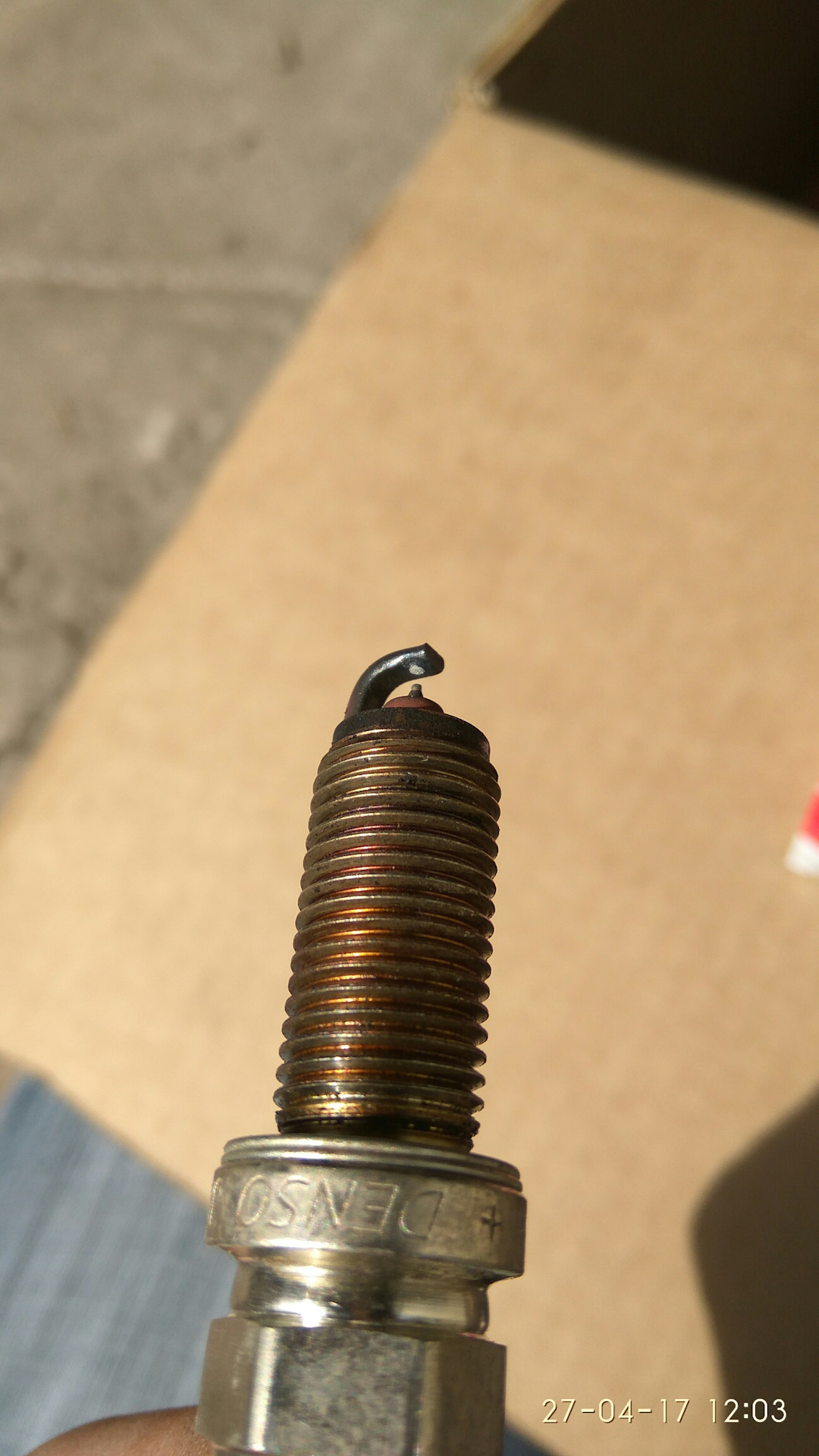

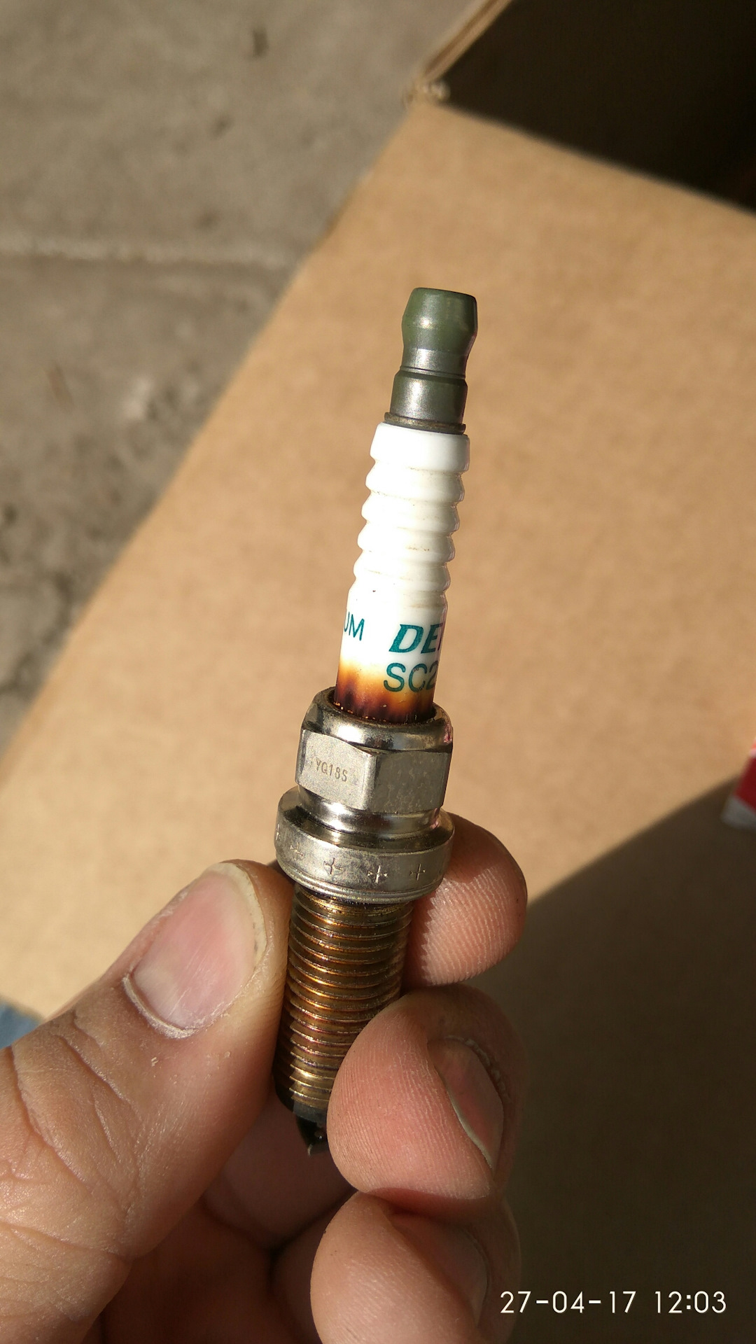

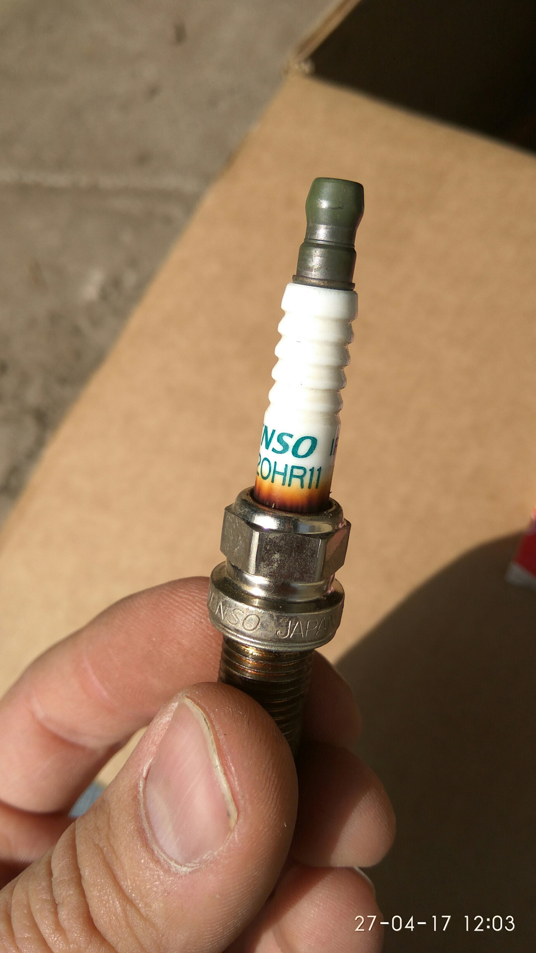

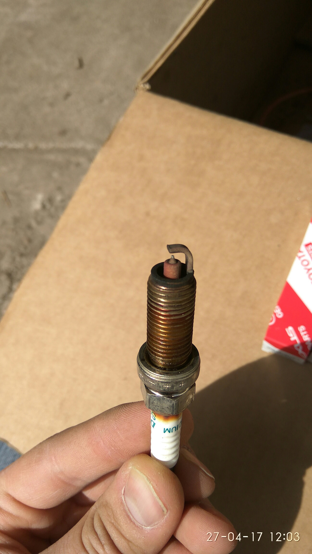

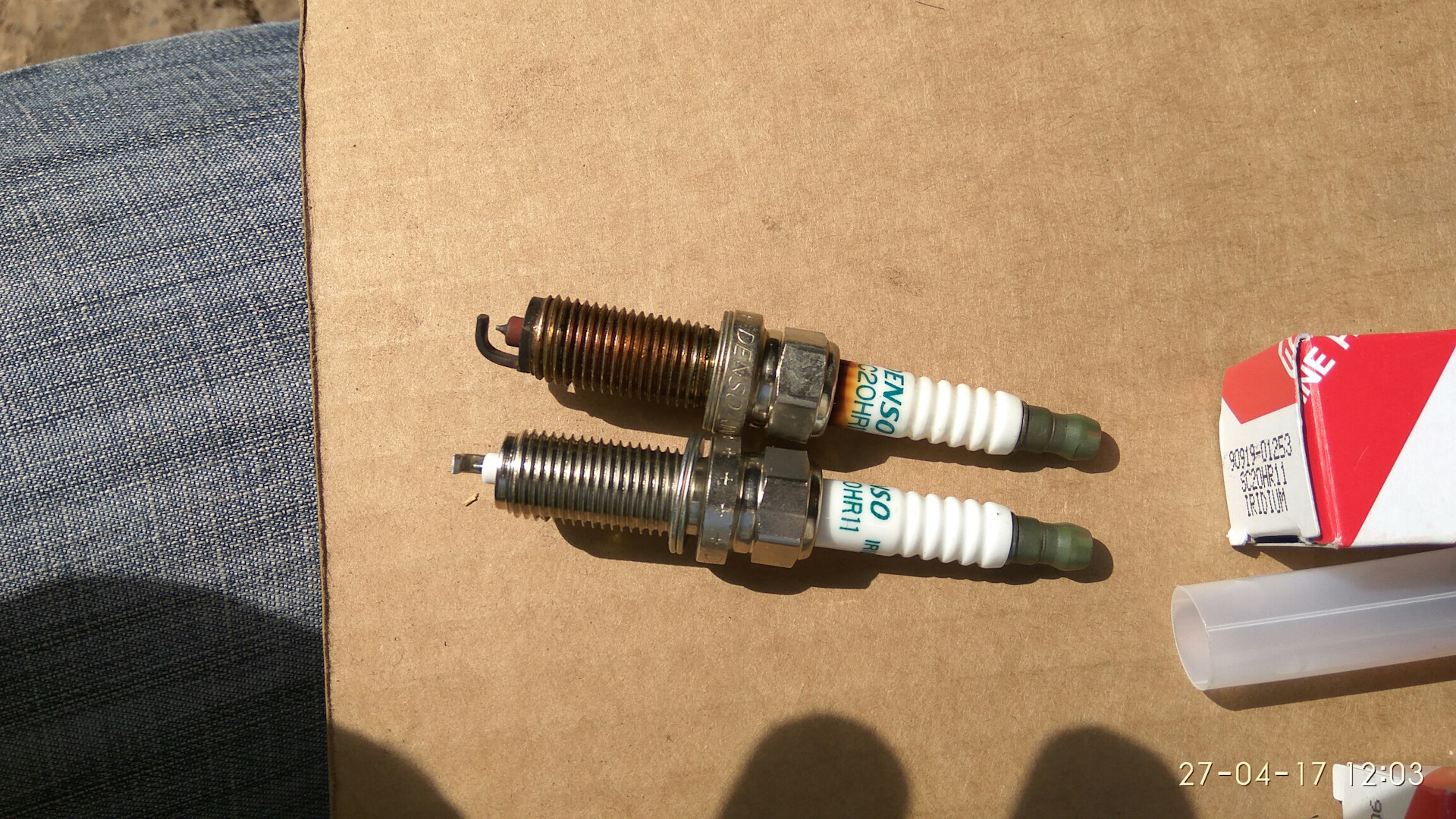

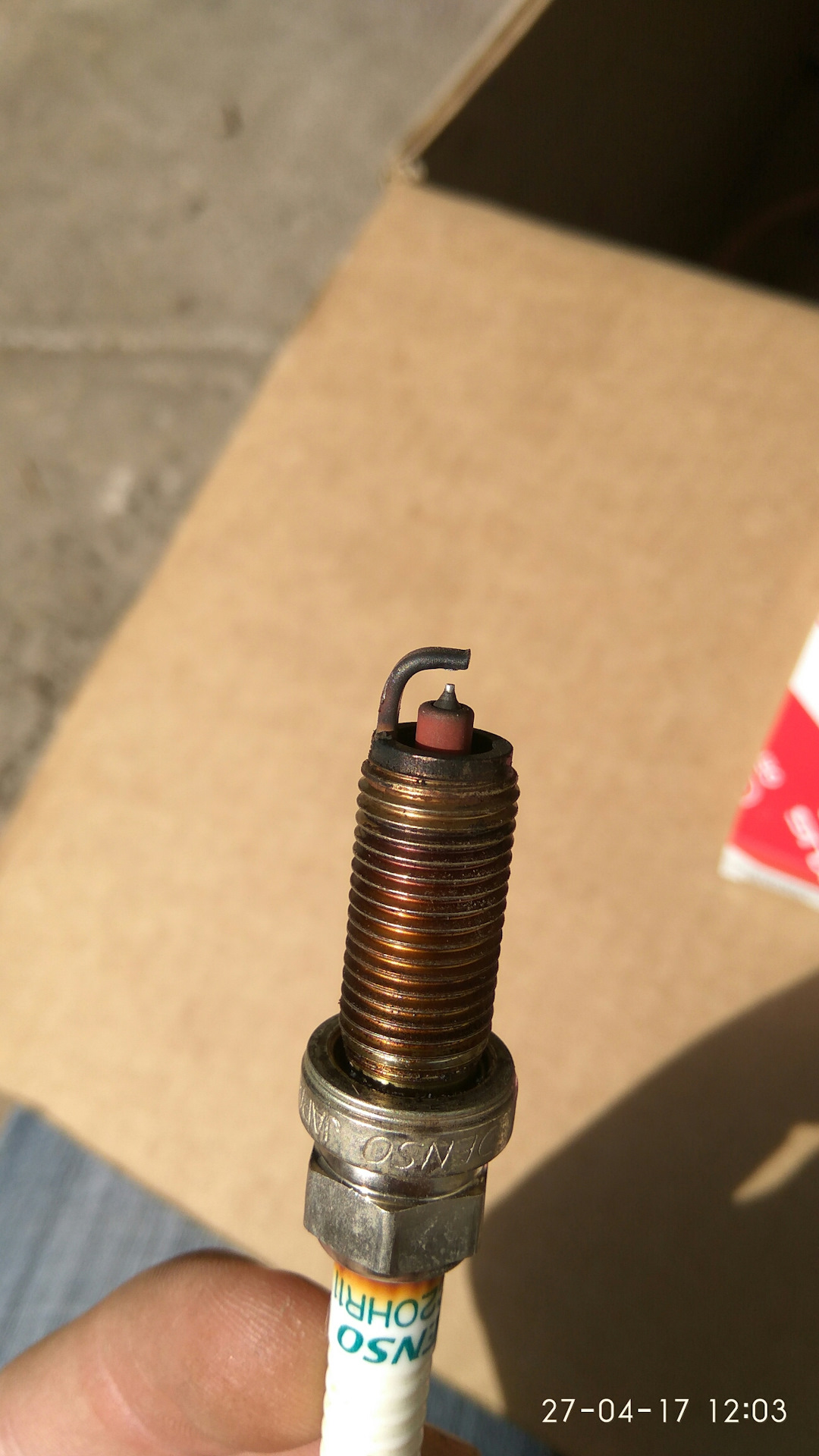

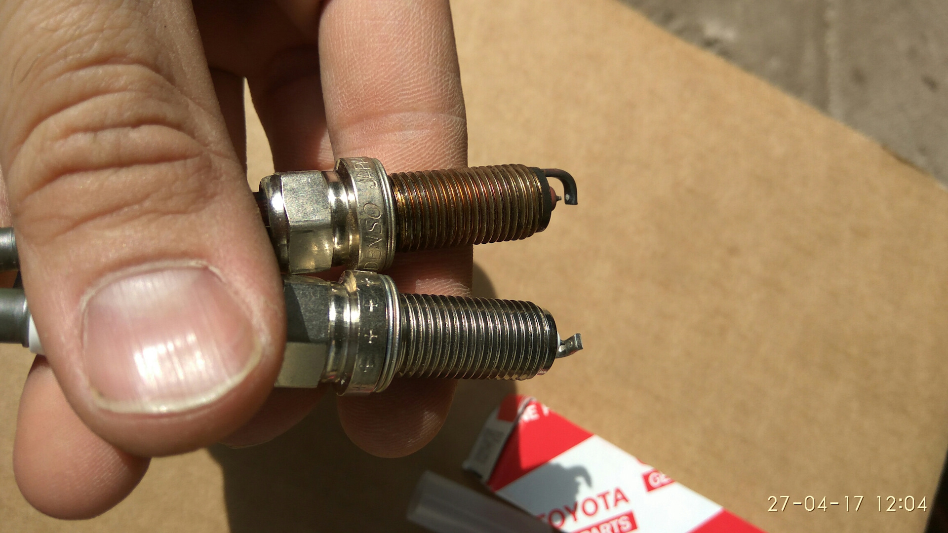

Красный налет — это бенз с большим кол-вом присадок содержащих металл.
92
у нас в городе у одной известной сети, где не дорогой 92-ой бенз уже лет 8 дает такой кирпичный налет, бенз бодяжат присадками.
У меня дв. FAE, 95-ый приходится лить, 98-м что то не балую эту машину.
Старые свечи в идеальном состоянии.
Ну так-то ещё походят.
Будут в запасе лежать.
