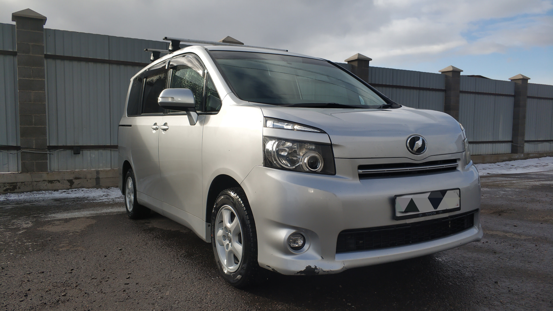

— Комплектация XLi – это значит, что комплектация заказная. Берётся пустая Х и «одевается» в необходимые покупателю опции, т.е. ничего лишнего с точки зрения покупателя.
Итак, что же имеем в данном случае:
1) 3ZR-FE c передним приводом и простым вариатором, без всяких псевдопередач для псевдоспортсменов. (P-R-N-D-S-B)
2) Опция для регионов с холодным климатом (ну или как у нас обычно называют «зимний пакет»), а это: две печки, передняя печка с дополнительными электротэнами на 600 Вт, обогрев зеркал, обогрев лобового в районе щёток и правой стойки, увеличенный АКБ.
3) Обе слайд-двери с электроприводом и доводчиком.
4) Салон на 8 мест с вращающимся средним рядом и «тёщиным стульчиком» — проходом. Т.е. при поднятом стульчике можно спокойно пройти по салону с первого до третьего ряда и обратно. (а ребёнку пробежать :) )
5) Оригинальные шторки по кругу. И шторка за передним рядом.
6) Ксенон с автокорректором на ближнем свете,
7) НЕТ – завода с кнопки, и противотуманок. (уже давно понял, что мне они нафиг не нужны)

За 1,5 года владения авто проделано немало работы по улучшению и переделке авто:
1) Заменил зимнюю резину на хорошую шиповку (и забыл про проблемы с колеёй и заездом в гору)
2) Удачно заменил летнюю резину
3) Заменил масло и фильтр в коробке
4) Замена тормозухи
5) Регулировка развала-схождения (резину не жрёт, и никуда не тянет)
6) Заменил заднюю камеру на нормальную, под оригинал
7) Поставил обгонную камеру
8) Т.к. задняя сфера авто у меня зашторена, и салонным зеркалом не пользуюсь, то купил на него большой монитор для камер. На монитор выведены обгонная и задняя камеры.
9) Выкинул нафиг глючную китайскую голову и поставил… 1 ДИН Пионер + карман с USB-зарядкой :) Звук и удобство управление значительно улучшились :)
10) Переделал фары на правосторонне движение. И не слепят, и обочину освещают.
11) Сделал доводчик двери багажника. Теперь у меня дверь багажника закрывается всегда, и мне не нужно её перехлопывать.
12) Частичная шумка салона.
13) Замена задних динамиков, и переделка их конструкции. Сделал под задние динамики короба в задних крыльях.
14) Установлены твиттеры на фронт.
15) ещё сигнализацию поставил с КАН-шиной, ГПС и ГСМ, и прогревом, а ещё от сигнализации слайд-двери открываются :)
16) ну и плановые ТО конечно же, масло в движке, и фильтры.
17) поставил родной круиз-контроль
18) кнопка открытия двери багажника из салона
19) прикуриватель в багажнике
20) заменил передние колодки
21) заменил лампочки в потолочных плафонах на светодиодные (теперь светло как днём)
22) "хвост питолетом" — задний дворник вертикально. А в итоге вообще убрал дворник вместе с приводом. И заткнул пробкой отверстие.
23) стал модером на микробе :)
24) Установлены противотуманки LED Lexus. Только ради вида. Толку от них мало.
25) Заменён блок ABS на ABS vs VSC. Теперь есть VSC, TSC, HAC. (Трекшн, антибукс, помогайка трогания в гору).
26) Внешние кнопки на слайд-дверях, открытие-закрытие.
27) Замена звука. Фронт 16" 2 полосы, коаксиалы 13" в слайдах, в багажнике коаксиалы 16" в коробах. 2 усилка под передними сиденьями.
28) Вибра и шумка всех дверей, пола (1,2 ряд) и задних крыльев.
