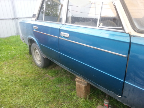

все видели что кузовщина поварена, основное железо поварено, но так же все видели состояние моих дверей…

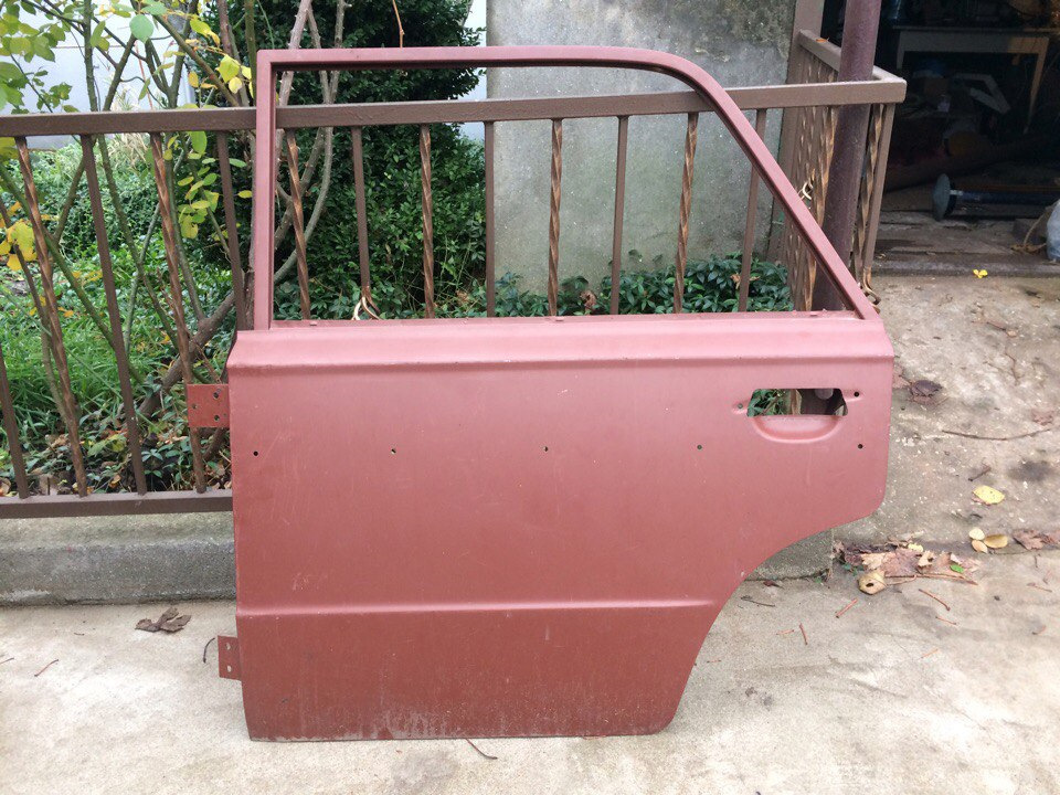

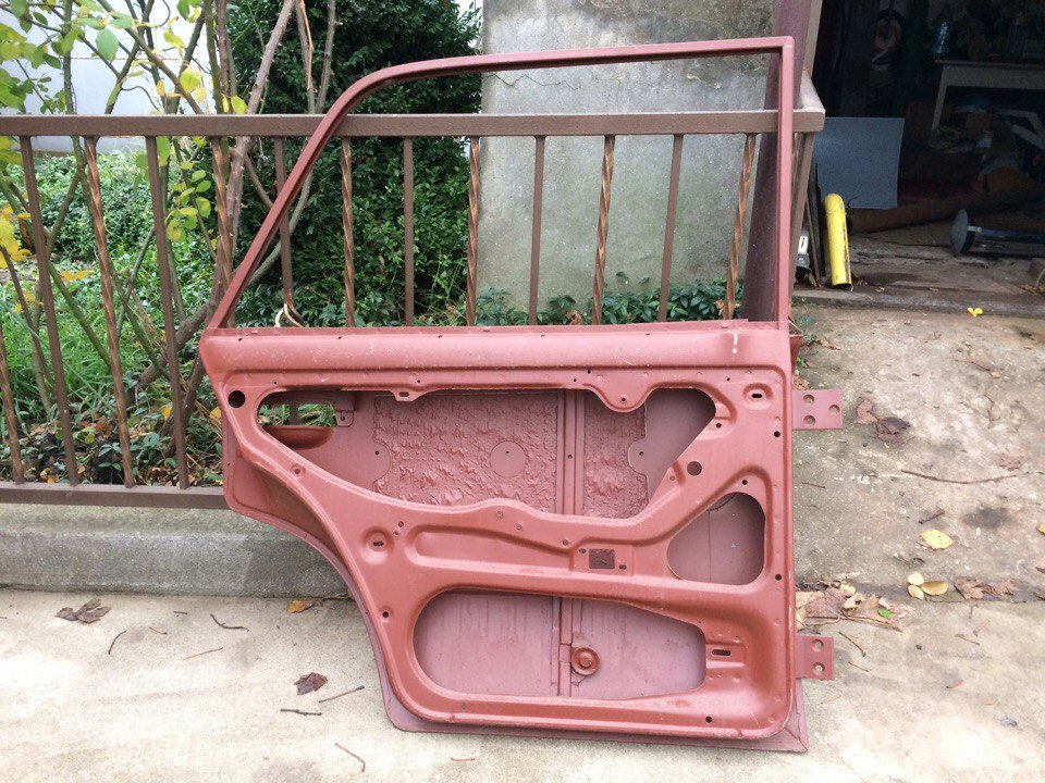

двери пошли очень давно, это больная тема, по этому этим вопросом я задавался еще год назад уже конкретно, как минимум задние двери нужно заменить, а там будет видно типа… нынешний ремонт кузовщины нельзя назвать полностью спонтанным, эта операция планировалась давно, просто тот стаканчик поставил жирную точку на этом) еще прошлым летом я у нас же на рынке приобрел первую заднюю дверь, а почему так давно? да по тому что я задался поставить все двери только СССР!
цена была кажется 1100грн.

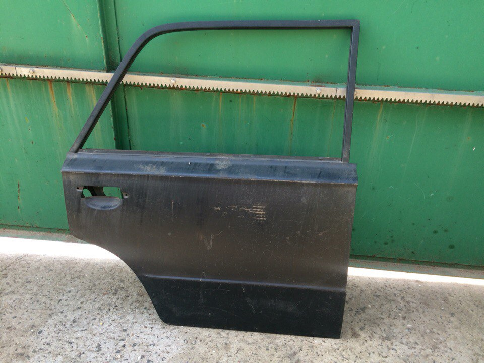

дальше на рынке аж в ноябре появилась левая дверь СССР, но было одно НО — она 2106, а значит на ней на наружной филенке присутствуют отверстия под молдинг=( посмотрел я на нее и решил подождать, может появится 2101 дверь, прошло больше месяца, а двери другой не появилось, меня уже жаба начала давить что эту не взял и наверное ее уже продали!=(( не выдержал в одно воскресенье и поехал смотреть есть ли она еще!)) ценой интересовался несколько раз и вот первый раз цена была 1500грн, такая цена + то что она 2106 меня тогда и смутило, а тут приехал уже за ней, оказалось еще не продалась, есть=) ну решил забрать, спрашиваю сколько денег — 1000грн=)))
ну когда уже у меня появились две задние двери новенькие СССР, грех было бы не искать остальные) задался уже вопросом передних дверей плотнее и через пару недель прикупил на рынке за 1500грн правую переднюю совдэповскую, к сожалению на ней есть пару коцок на бортике верхнем, но то мелочи, уберется, зато сама дверь полноценная, а не то "Г" что нынче продается на рынке… так увлекся тогда что и забыл сфоткать…

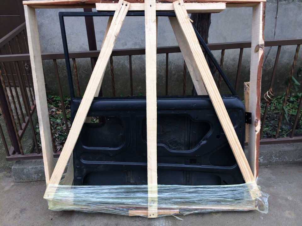

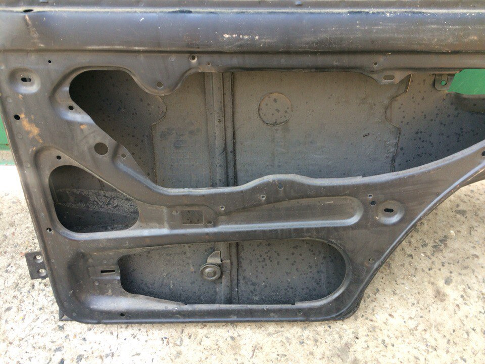

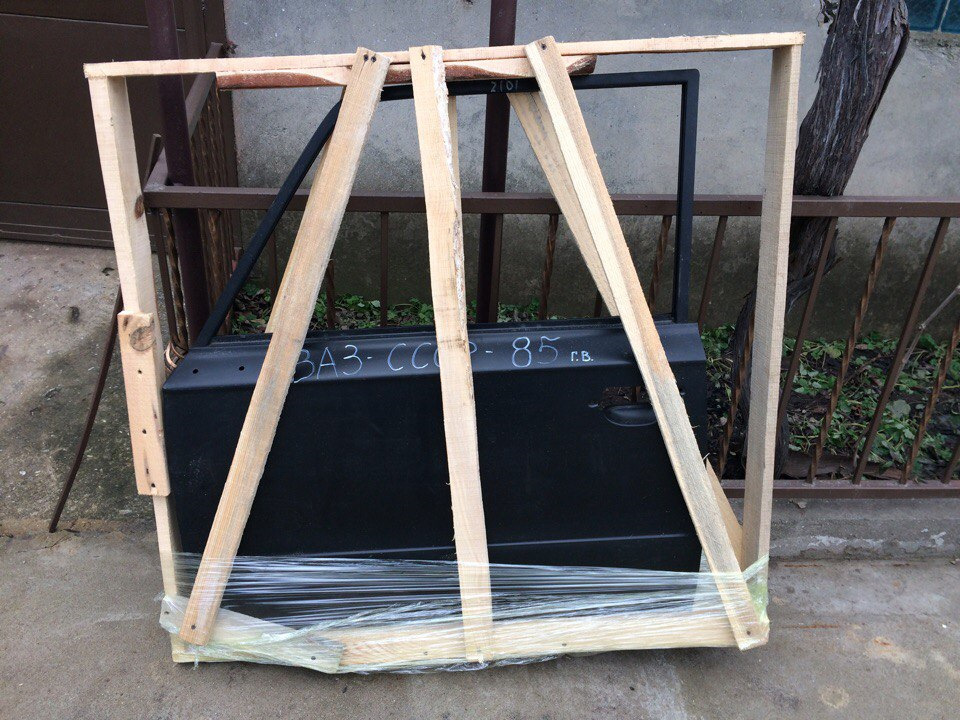

и так осталось только водительскую найти, я чё то не думал что это так трудно)) это прям эксклюзив вообще, на рынке таких не бывает, ОЛХ тоже молчит… закинул ВК обьявы о поиске двери — один написал что есть, цена 2700грн и 600грн предоплата! вот это дааа, золотая дверь, да еще и предоплата… переговорил с ним, обьяснил что все заберу, но он на упор не отправлял без предоплаты, ну что ж, пришлось распрощаться… так прошло еще пару месяцев, тут уже и машину разобрал, а двери водительской то нету((( наткнулся на обьяву на ОЛХ про продажу этой самой двери в Харькове, цена 2500… написал, позвонил, пообщались, спросил уступит что то еще ли, он спросил на что я расчитываю, я и ответил реально на 2200 расчет, в итоге сошлись на 2300грн=) но опять таки просит предоплату((( но в этот раз он то просто символическую предоплату, я просто пополнил ему счет на 50грн и дверь поехала ко мне наложкой=)

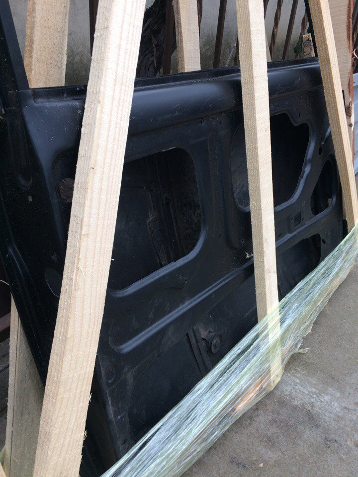

когда я поехал на почту забирать двери, у меня такое не ловкое чувство сложилось что где то подвог! ну реально, состояние двери как будто бы она вчера с конвеера сошла))) грунт в идеале вообще, вся ровненькая и красивая, но корректором написан сверху 85 год выпуска кем то…) еще на торце нет углубления под фонарь 2103, есть только прямоугольник под катафот=( когда вынес с почты дверь, батя тоже сказал что грунт на двери еще не высох наверное на новодельной двери)))

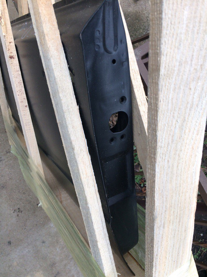

начал интересовался почему же так, почему нет углубления под фонарь 2103 — оказалось что всё совпадает, это просто более поздняя дверь после восемьдесят какого то там года)

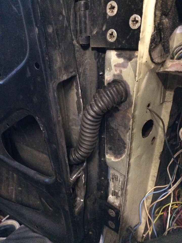

на фотках думаю все таки видно было раньше количество проводов, их действительно оооочень много, в двери тоже проводов предостаточно заходит, по этому в водительской стойке аж три отверстия для проводов, это тоже чёрти что! выглядит отвратно! куча этих "гофр" так называемых, еще и отверстия в которых они проходят не плотно, что бы не клинило, то есть сквозняки в дверях, так же и эта куча проводов которую при снятии двери надо обрезать, а при установке двери — спаять обратно (а на минуточку — в водительской двери всего ничего, 22 провода + 4-5 штук еще надо протянуть на електро зеркало), короче не вариант их паять туда-сюда… единственной нормальной мыслью была — установка гофры с фишкой от ИНО, где фишка стоит на стойке двери и для снятия двери нужно просто отщелкнуть фишку и всё… да, всё было бы хорошо, если бы не 27 проводов)) таких огромных фишек я не нашел ни на одной машине)) вот на Трафике у меня огромная по количеству фишка, но и то там 24 или 25 клемм, и большой проблемой является наличие клемм в фишках, ведь бывает что их там всего 4 из 24… короче я обьездил все адекватные разборки и ничего не нашел подходящего…

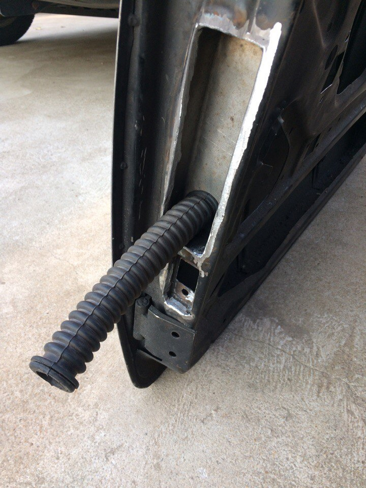

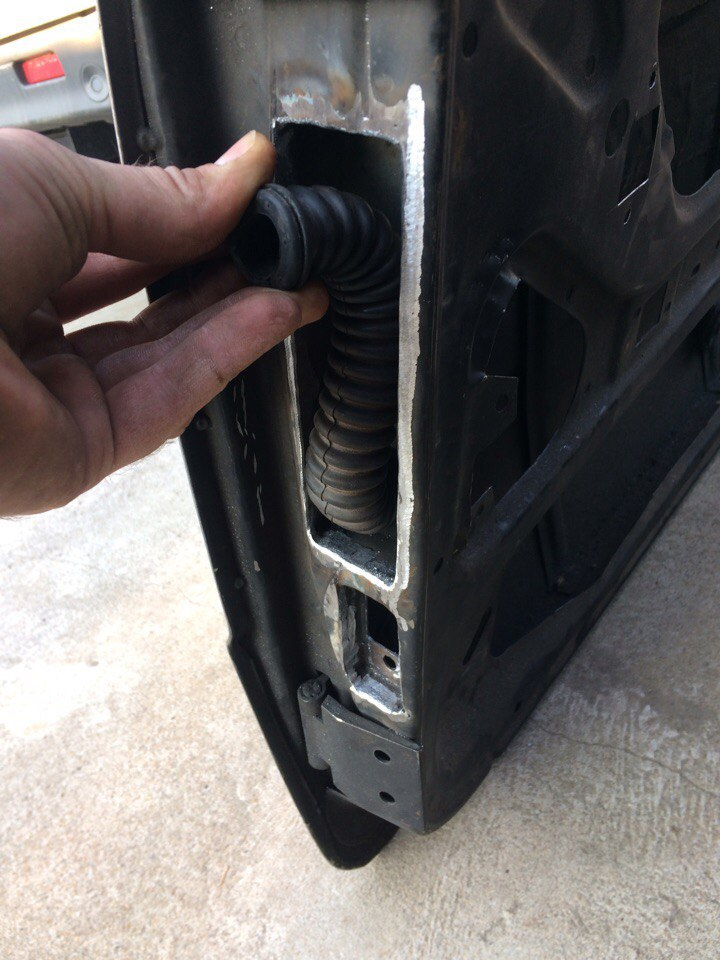

в конце концов я чисто случайно заметил на рынке гофры 2108, я не знаю где они там стоят, ведь ни на одном зубиле я таких не видел, но вот они очень просторные, штук 30 проводов можно засунуть легко и кроме этого они длинные, сантиметров по 17, а нам, как оказалось нужны по-длиннее… все дело в том что в нормальных машинах эти гофры вращаются по оси на градусов 70-80, у нас же места под такую установку просто нет, НО! даже если организовать место — то гофра будет растягиваться, ведь гофру установить на оси вращения петель не получится, а гофра становится где то в сантиметрах 7-10 от оси, что и заставляет ее удлинятся немного, а ведь чем длиннее гофра, тем меньше она будет нагружаться, так что эти гофры для нас очень таки хороши=)

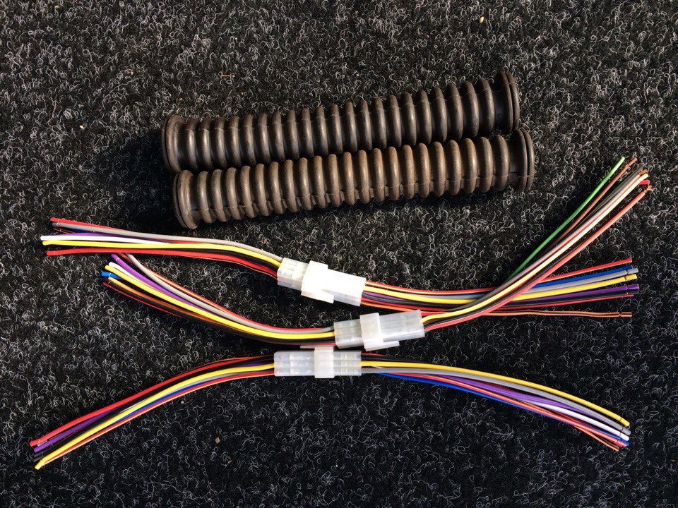

второй вопрос — всё таки я хочу фишки! пока ездил по разборкам, насмотрелся много чего… есть машины где сделано достаточно просто — гофра без фишки, она просто фиксируется в кузове и в стойке, но отверстия куда она заходит достаточное что бы просунуть туда фишку, то есть фишка в стойке полностью, снаружи гофра… вот глядя на эти просторные гофры я нашел к ним фишки на рынке, фишка на 9 клемм, квадратная и она пролазит в гофре=)

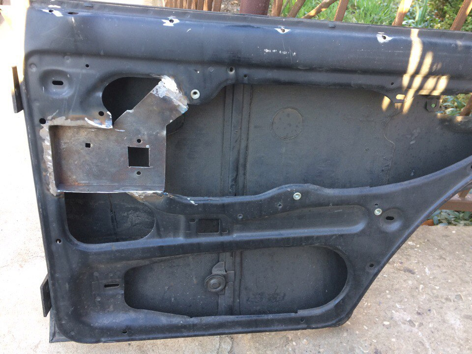

на водительскую дверь пришлось установить три таких фишки что бы уместить все нужные провода, все три фишки по очереди пролазят в гофру и так как у нас в классике нет места под них в стойке, то они будут стоять в дверях… фишки не герметичные, может куплю большую термоусадку и просто затяну в него и всё будет нормально…

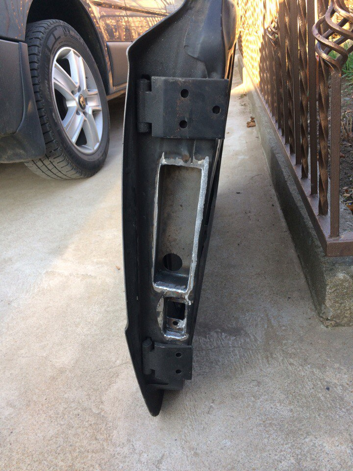

ну а теперь самое интересное — диаметр отверстия под гофру около 25мм кажется, то есть это такой где то диаметр самой гофры, гофра сантиметров 17 длиной, а между дверью и стойкой около 10-12мм))) и что делать? конечно же резать карманы)
провел все замеры и у меня вышло что глубину надо сделать 4.5см что бы гофра сумела повернуться на 90 градусов и 16см высота кармана… в кузове при этом гофра попадает на концевик, печально, да? я бы не сказал, всё равно его хотел как раз оттуда убрать)))

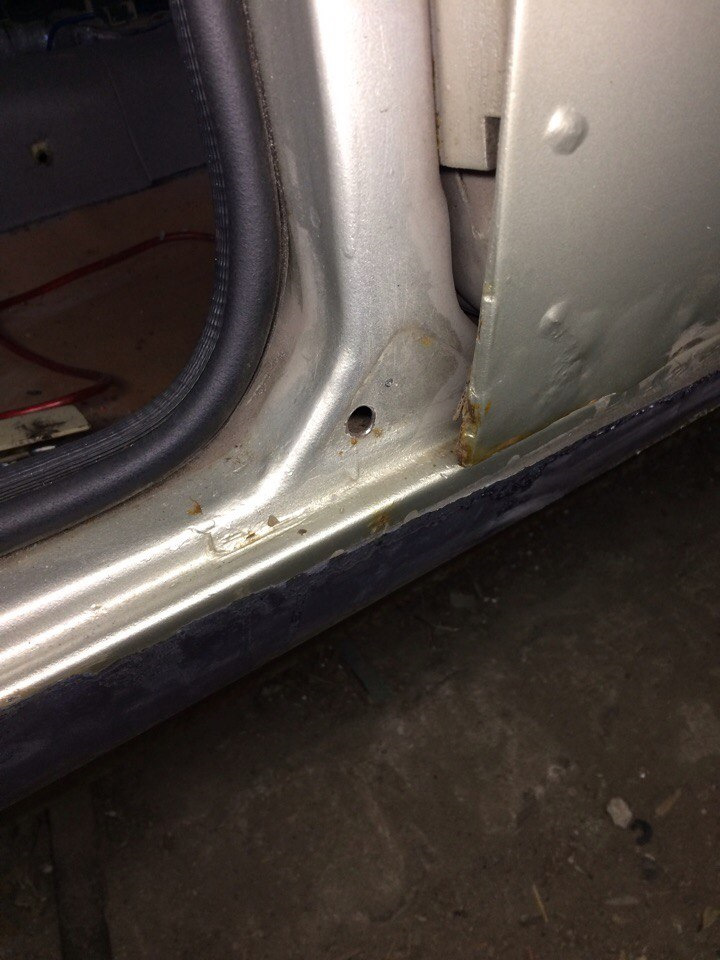

а концевик у нас перебирается на среднюю стойку вниз, там он будет видеть даже не плотно закрытую дверь
в стойке фрезой отверстие от концевика расширил в наружную сторону и вверх, отверстие от самореза концевика заварил, остальные дыры от проводов так же заварил…
ну а двери приобрели вот такой вид
поставил дверь на место
ну вот, нормальная полноценная гофра в классике!=) я думал что в открытом состоянии она будет сильно натягиваться, но оказалось всё очень таки не плохо, на фото дверь открыта на максимум и гофра свободная… единственное что немного просится — это верхнее отверстие на стойке ближе к краю, в наружу, оно и так работает, но было бы не плохо еще в наружку вынести…
так же видно большое отверстие под провода что бы завести их в стойку, расковырял до 30мм кажется, что бы туда еще резинку поставить нормальную, сделать качественно, а не абы как уже=)

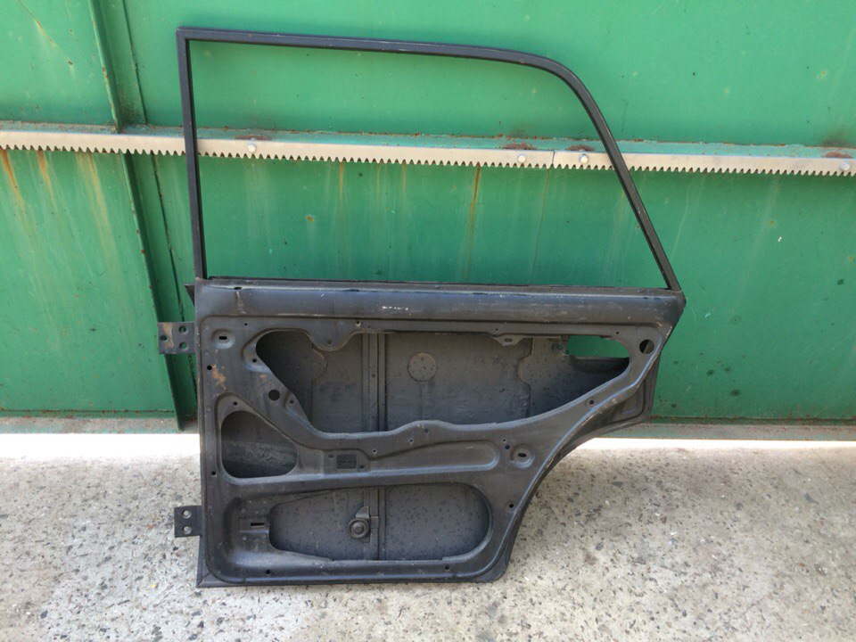

на задние двери решил не извращаться, не ставить гофры большие, так как туда заходит около 9 проводов и если сильно постараться, то можно их засунуть в одну резинку классическую, так что я оставляю так, просто более культурно чем это было раньше…
передним дверям от меня досталось уже, не оставлять же в живых задние?))) конечно же нет!) у меня ж сзади ручки открывания дверей стоят от 2115, а для них нужно место, нужно карманы по 30мм вглубь двери, если кто помнит — в старой двери у меня вварены были карманы такие, вот что бы не делать новые, взял я старые двери и просто вырезал с них эти карманы, вычухал, а то они даже не крашеные были, загрунтовал заднюю сторону и покрасил, всё таки надо лучше делать чем было, а то страшно было раньше показать кому внутрянку задних дверей…
так что задние двери я тоже покрамсал…

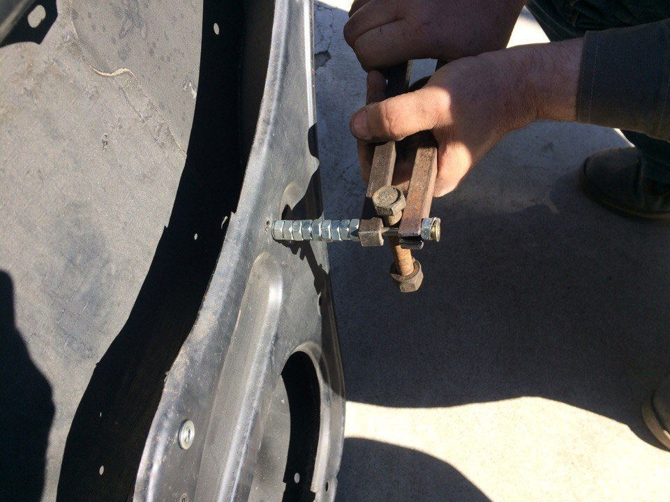

три двери у меня 2101, а значит гайки у них приварены под ручки 2101, а у меня то 2106, значит нужно еще и гайки обеспечить… я как бы с этим не напрягался, прошлый раз приваривали гайки, выглядело это опять таки ужасно! в этот раз я сразу решил что буду ставить резьбовые заклепки, но оказалось что сказать — это одно, а вот приобрести эти самые заклепки — это другое! я обьездил в округе все магазины и не нашел этих заклепок, ну и так случилось что в Трафик тоже 2 штуки очень таки нужны были, без них там не получится ничего, ехав с работы проезжали мимо рынка и зашел поискать там, в одном магазине все таки нашел их!=)

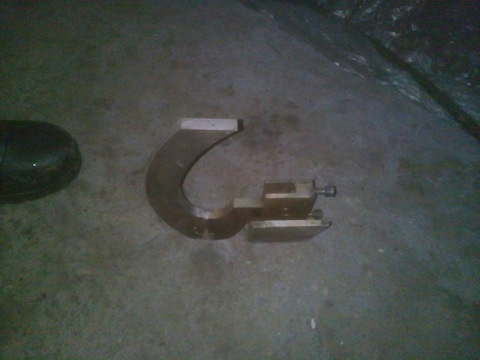

еще один нюансик — эти заклепки ставятся дорогим пистолетом, которого конечно же у меня нет)) и если с дверьми моими просто, то в Трафике место ооочень ограничено, по этому туда пришлось изобретать инструмент, в итоге батя сделал вот такое из подручных материалов))
этим "пистолетом" батя заклепал в Трафике две заклепки в тяжело доступном месте и на жиге две заклепки на двери, третью заклепку поставили обычным длинным винтом М6 с накрученной на него удлиненной гайкой и несколькими шайбами, просто закручивая гайку, болт тянет заклепку и она разжимается! этот способ простой вообще, усилие маленькое, два ключика на 10 и погнали) но есть проблемка — резьбовая заклепка проворачивается и ее нужно придерживать в обратной стороны, на дверях это можно сделать плоскогубцами, а вот в Трафике этого сделать нельзя было, по этому и изобретали то что выше на фото…)

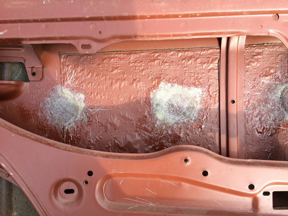

так как одна дверь у меня 06 с отверстиями под молдинг, варить их нельзя, ведет всю филенку, по этому я заклеил их волокном

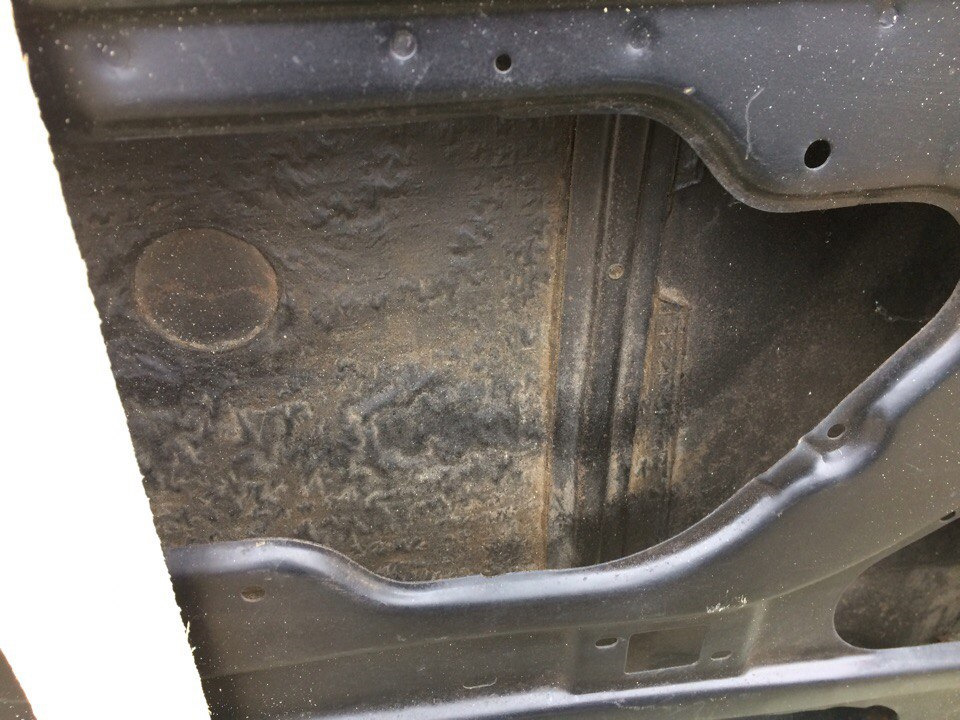

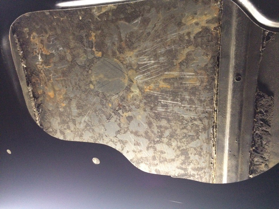

по совету D.E.M.O.N с ВАЗ.ЕЕ решил всё таки содрать заводскую вибру с дверей, думаю не зря это сделать, под ней не грунтовано даже, мастики мало, есть пор много и в этих местах есть рыжики, это пока только рыжий цвет, но потом то он может перерасти во что то больше, так что надо закрасить и нормальную вибру поклеить в будущем…

Зря ты дырки волоконной заклеил хренью. Со временем она проваливается внутрь и выглядит это потом очень печально, делали мы так.
Та как то лучше ничего не придумал, варить — не вариант, всю накладку крутит сильно, тоже проходили, просто шпаклевкой замазать тоже может отвалится… волокно вообще хорошо держится на металле, не думаю что должно отвалится… ну и поверх это все еще и виброй заклеено, она придерживать будет латки волокна
Мы так делали со временем она заваливается внутрь и образуют кратеры. Смотрится очень плохо.отваливается не целиком а продавливается
хорошо что у меня всего одна такая дверь…

водительская дверь не восьмидесятых, такие ставить стали с 90 года, и ставили сначала с катафотом а потом просто выштамповка осталась, продержалась она еще лет 5 и потом торец стал вообще ровный. Двери под фонарь на 2103 — 06 закончились в 1989м. А на семерках экспортных такой же фонарь был до начала двухтысячных годов, абсолютно идентичный 2103
Ну не знаю, написал то что знал и то что доугие писали, а как оно там на самом деле — хз)
Интересно, а без углубления фонарь не влазит? Если так его врезать, упрется в стойку?
может чиркануть, но на нормальном кузове который не били (не сжаты проемы, прокатит на 100%)
чиркать свеже покрашенное конечно не хочется)) машина не бита так что бы кузов вело, были мелкие удары, но то фигня чуть больше замнутого бампера… так что может тогда и врежу по-позже фонари, кто не знает как оно должно быть — не заметят думаю что нет углубления под фонарь=)
Ну дверь уже поздно менять, т.к произведены изменения, а так конечно надо было поискать копеечную
если бы это была какая то другая дверь, не водительская — то можно было бы поискать, но с водительской тут засада вообще…
Можно извратиться и переварить торец с другой двери, с выштамповкой под фонарь и ровным местом без углубления под катафот
так и думал сделать, только квадрат не вырезать, просто вварить углубление под фонарь, но что решил в итоге что хватит извращаться, и так работы над машиной куча=(
