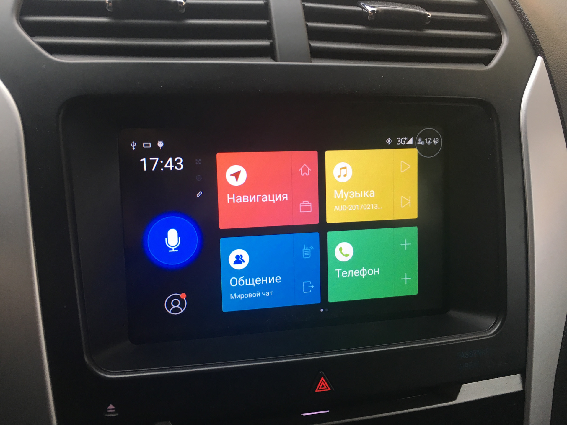

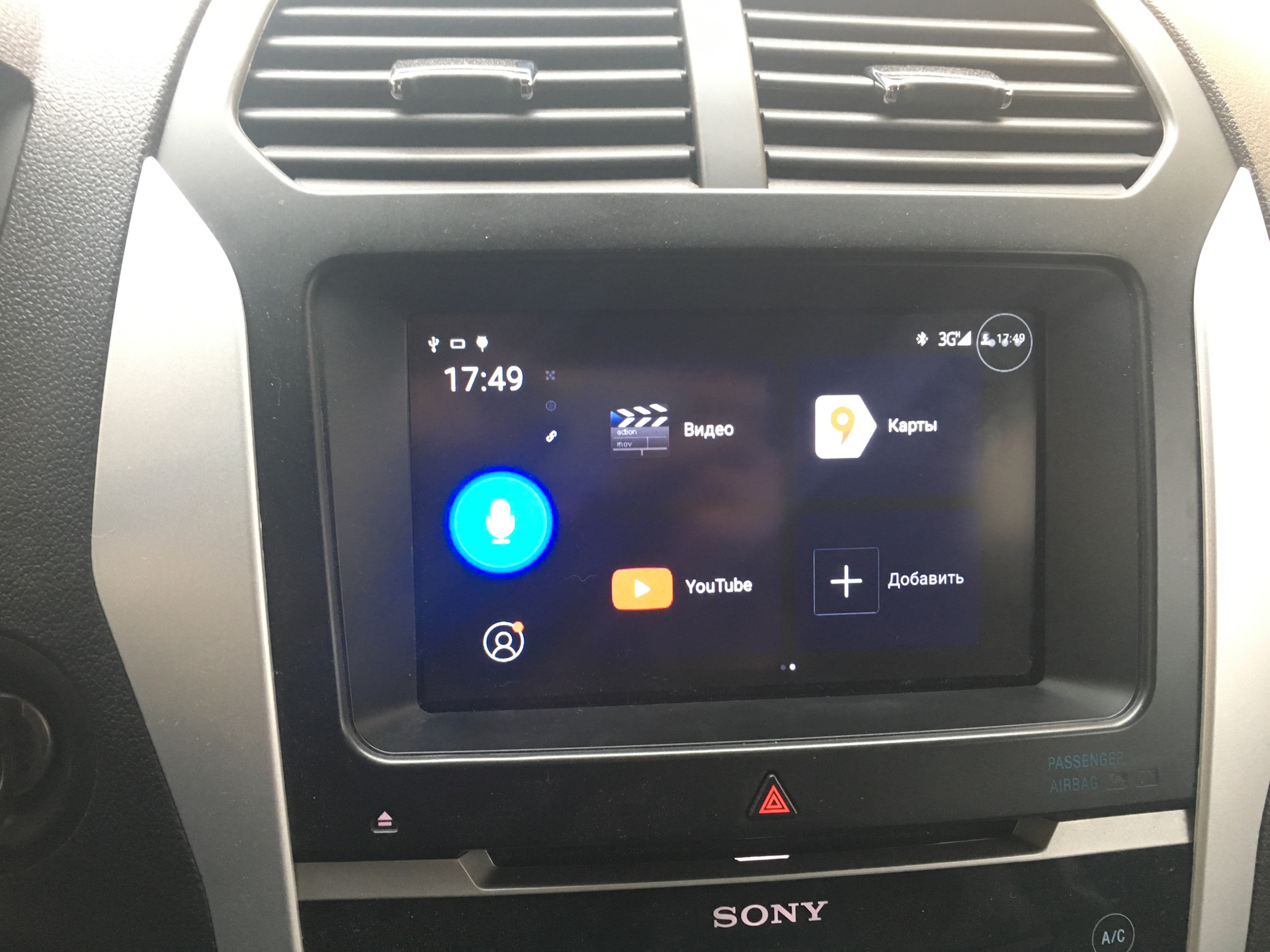

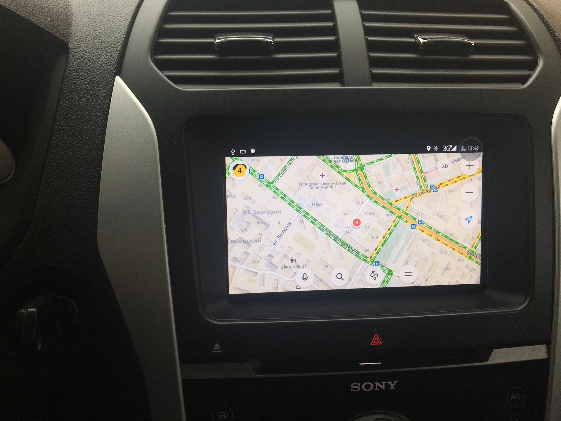

Долго не выкладывал про доработки с мультимедией эксплорера.
В продолжении работы над синком 2 появились новые результаты по дублированию экрана телефона на дисплей. Есть некоторые ограничения: телефон на андройде от 4 версии (на оригинальных прошивках, на не оригинале могут наблюдаться проблемы с коннектом), оригинальный кабель усб.
Скорость работы для этой железяки достойная, большими плюсами является возможность запуска любого приложения с телефона, будь-то Яндекс навигатор, Youtube, видео проигрыватель, Watsapp и т.д.
У меня телефон далеко не флагман, на производительных будет побыстрее работать… Тестировал на micromax 5001 бюджетный смарт на 5 андройде.

Вы могли бы подробнее изложить как технически выглядит процесс использования данных андроидных плюшек?
Мне не очень понятно, телефон должен лежать в машине (предположим, что этот телефон специально куплен и лежит на вечной зарядке в подлокотнике), он соединяется с автомобилем через вайфай или шнуром? Если через вайфай, сможет ли подключаться основной телефон и выполнять свои функции (музыка, громкая связь и прочее)? Если шнуром, те же вопросы.
-Будет ли включенные на мониторе авто яндекс карты например оповещать голосом о приближающихся камерах (работает ли при таком подключении тот же функционал, что и на телефоне)?
— останется ли старый интерфейс (как происходит подключение андроида и можно ли его выключить при необходимости?
— доступ к остальным функциям штатного компутера при включенном андроиде?
И наконец — какова цена?
Заранее признателен за ответы)
Подключение телефона для видео через кабель. Звук через блутуз. Соответственно если подключен другой тел через блутуз, то будет только видео идти. Запуск происходит через меню приложения.

Сегодня воспользовался данным решением. Телефоны htc one m8 android 6.0/ xiaomi redmi note 4 android 6.0. Подключилось все без проблем. Главное при первом подключении дать телефону докачать необходимые файлы. Т.е первый раз подключились примерно через 3 минуты (видимо телефоны чтото подкачивали). Последующие разы подключаются быстро. Эта штука покрыла все мои хотелки касательно использования экрана в машине!) В общем, дерзайте! FF3 рестайлинг синк 2.

По поводу видео с ютуб. Задержка картинки в несколько милисекунд присутствует, но в целом картинка выглядит достойно и дискомфорта при просмотре видео нет. Но использовал родной старый провод. На днях протестирую с коротким проводом.
Спасибо, вчера тоже затестели на S7 edge и J3 идет в разы лучше чем на моих дровах…
Мне кажется дело не в телефонах а в железе синка. Надеюсь я заблуждаюсь
На одном и том же синке. Разные телефоны ведут себя по разному
Но идеально видео не воспроизводится же? Проц на синке не вытянет
Все зависит от телефона. Насколько он зажмет поток. На микромаксе бюджетном видео идёт хорошо

Пока еще тесты, но если % удачных использований будет приличный, то пустим в массы… есть много но, чтоб приложение законектилось с телефоном… Сейчас еще русифицированную версию допилим, и оттестируем… как оказалось главным в стабильной связи является качественный шнурок + чем короче тем лучше… + подготовим список оттестированных телефонов, но в основном это будут флагманы 2-3 годовалые и младше
