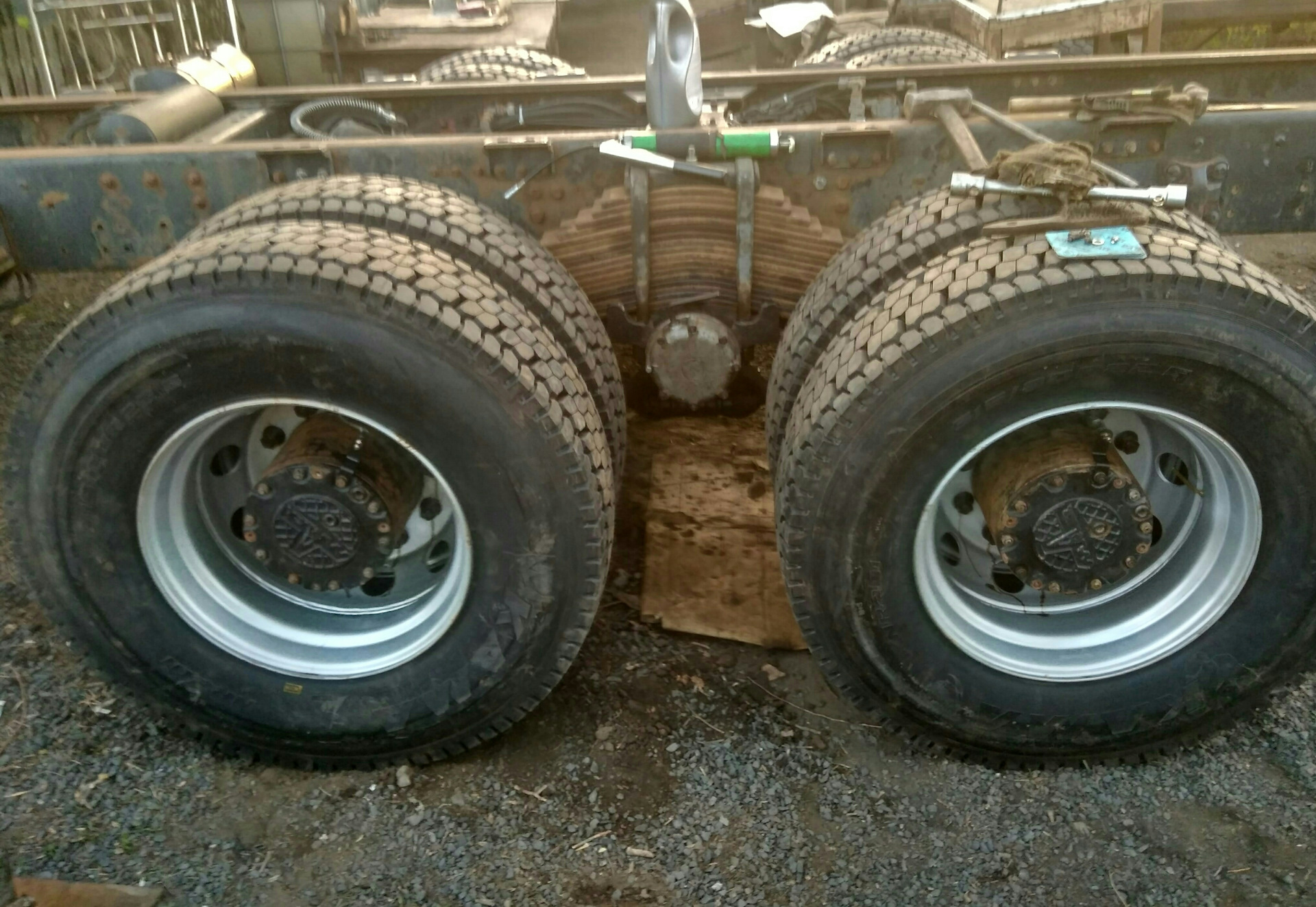

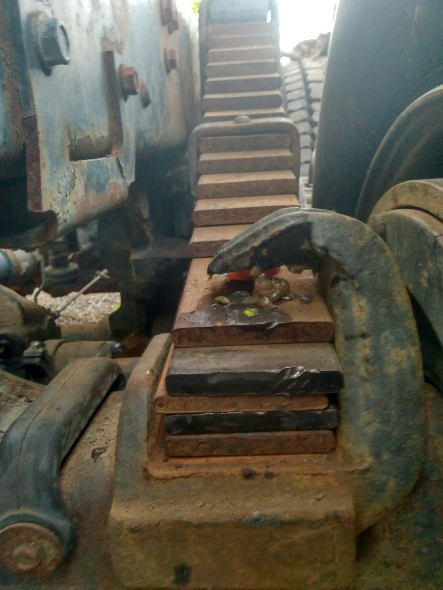

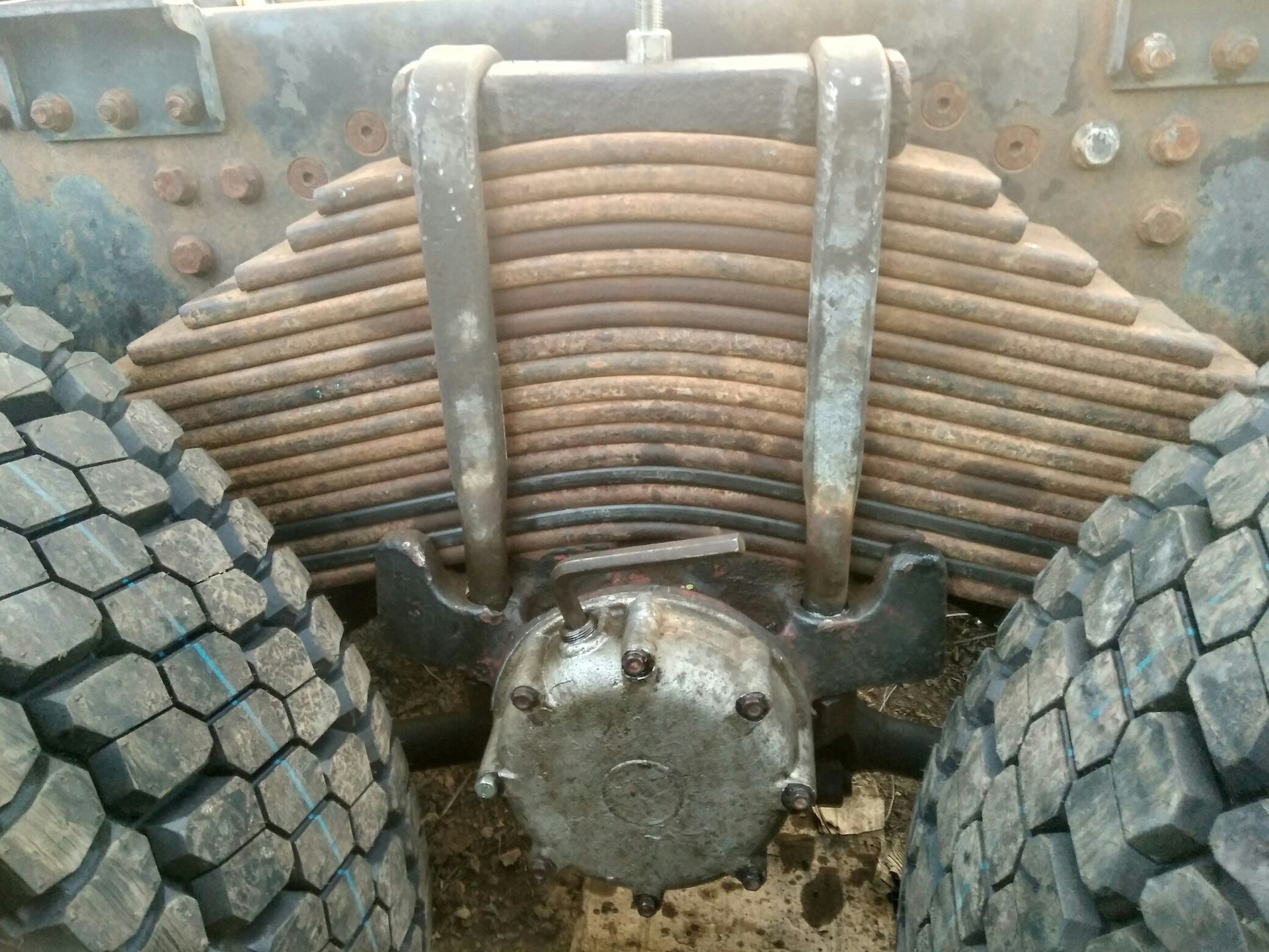

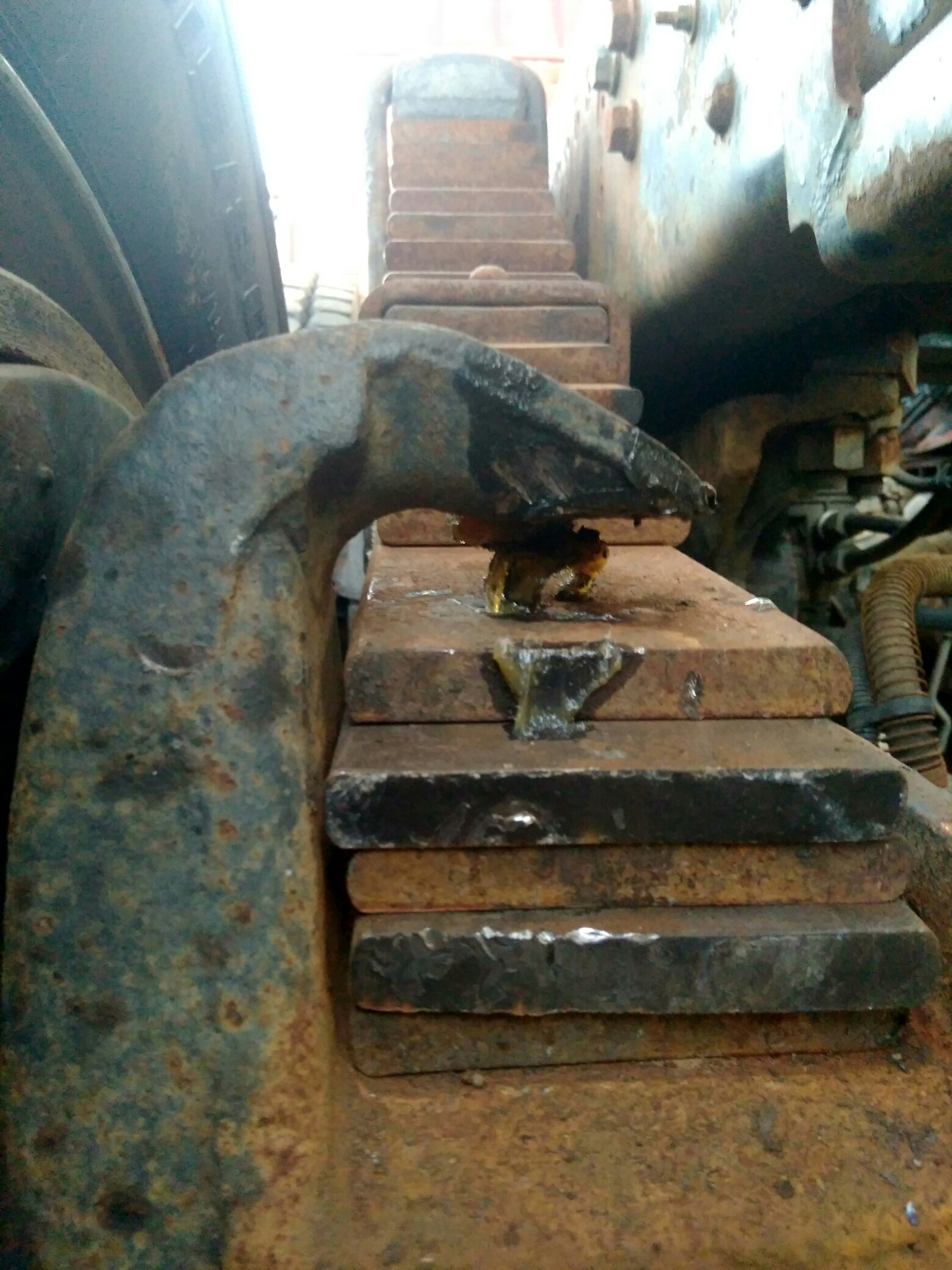

Разобрал рессоры задние и балансиры поменял сальники, и сразу добавил по два коренных листа и убрал по одному самому маленькому листу с каждой стороны.стремянки затягивать не айс на каждую гайку нужен свой ключ:-(болт на который нанизываются рессоры сделан из резьбы купленной в строительном магазине и широкая гайка чтобы можно было затянуть ключ или головка в подушку не входит.а так же была куплена новая резина Кама 315/80R22.5 и диски ширина 8,25.Про передние батоны потом напишу.

Б/у рессоры фигня.я коренные нашел 16 мм толщиной.Чусовской рессорный завод делает.
А вообще с небольшой переделкой встают от КАМАЗа 6520. Они просто песня.13 листов по 22 мм каждый.
А что именно нужно переделывать

В пачке 5 главных листов всего до 20 листов собираю
Не знаю как быть, как усилить
Кстати под рессоры куски рессор наварить, а то эту херь стирает, а поменять ее очень сложно
Тоже усиливали. Балансиры не требуют перевтуливания? Ось балансира посмотри на наличие трещин.
Оси балансиров как новые сальники поменял так как там масла не было практически.
С низу в балансире ставишь масленку и смазывай чем хачеш
