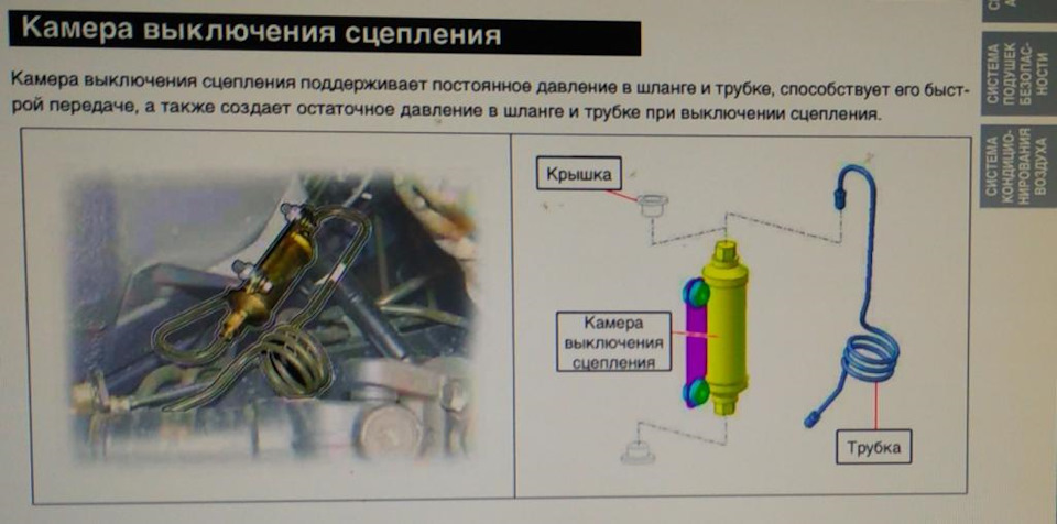

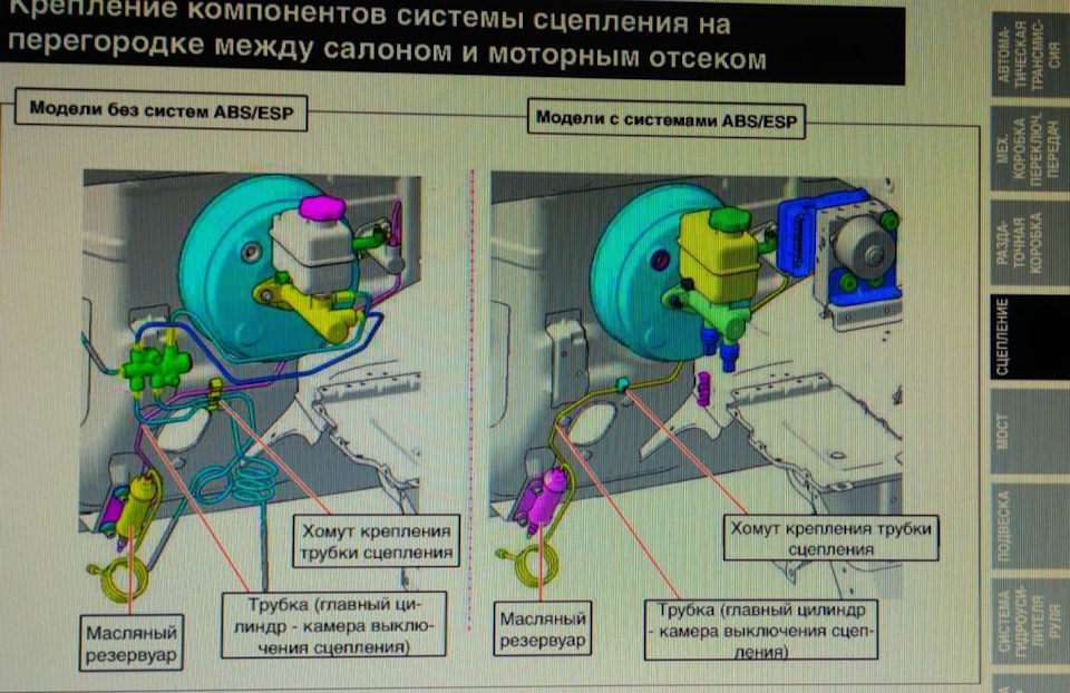

Далее, по работам — установка педали сцепления с главным цилиндром сцепления, и монтаж трубки до МКПП. Замена педали тормоза (или её подрезка — что бы из широкой стала узкой). Установка двухмассосвого маховика с диском и корзиной сцепления, установка МКПП, прокачка сцепления. И небольшой "секс" с проводкой. Еще надо немного доработать кулису по вот такой схеме www.drive2.ru/l/1468716

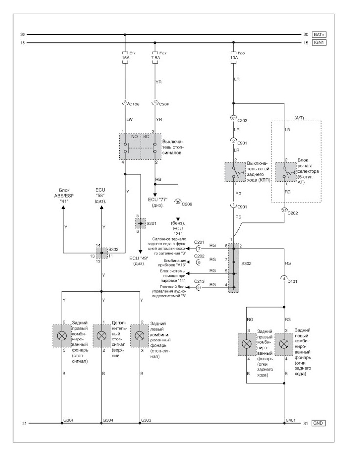

Из проводки по сути дела нужна только та, что осталась на МКПП, + очень желательно провод, что уходит от МКПП с датчика нейтрали и датчика включения задней скорости в салон.

P.S. 3 — Важное дополнение: на разъемах А17 (в панели приборов) и В 34 (38)(в ЭБУ) — отсутствует контактная группа (т.е. в самой фишке есть просто отверстие под контакт) так, что провод необходимо прокидывать с контактом (пином)

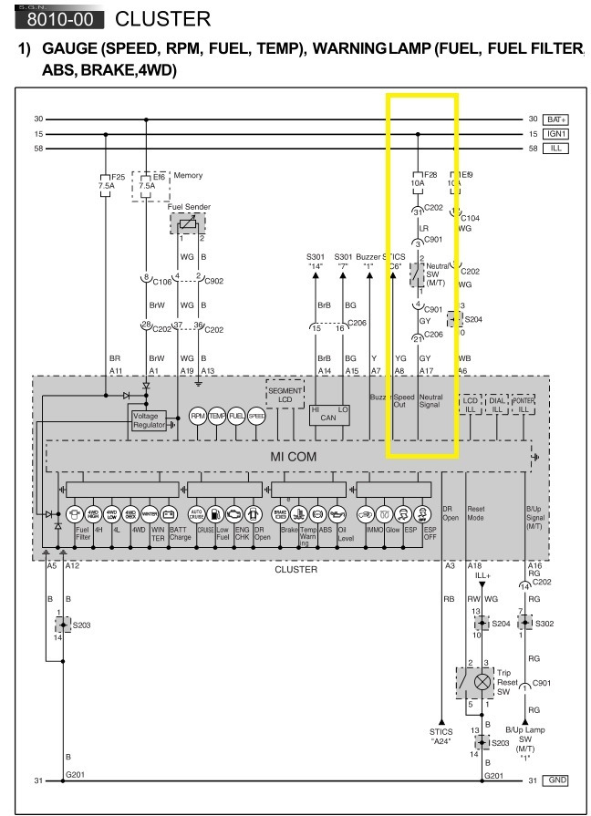

все зделал как описанно выше.вме норм.единственное не велючается пониженная.ЗАЧЕМ ПОДКЛЮЧАТЬ ПРОВОД ОТ ПНДАЛИ СЦЕПЛЕНИЯ К ECU 38/34 пин?у меня евро 3 провод тоже самое в 38 пин. подсоединять?большую роль играет резервуар с жидкостью на сцепление (бочонок между трубками сцепления)?
Пониженная включится только после прошивки мозгов под МКПП
прошил под сток мкпп не включается все равно.у меня не подключен провод от педали сцепления к ecu 38 пин.может из за этого?

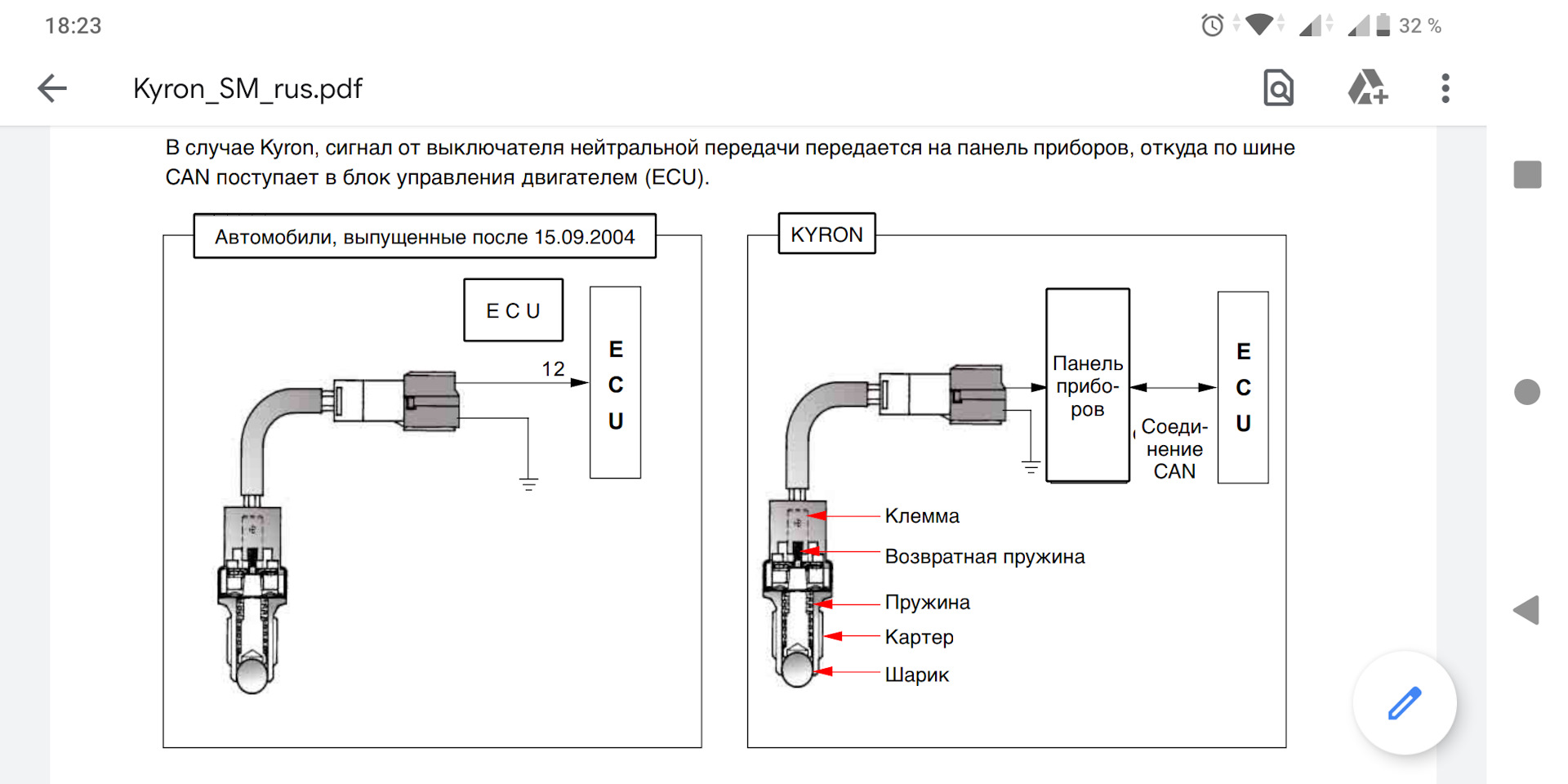

Да, у тебя ЭБУ не видит сигнала нейтрали для включения пониженной. Т.к. пониженная включается только через нейтраль.

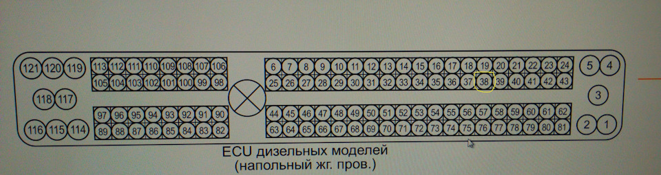

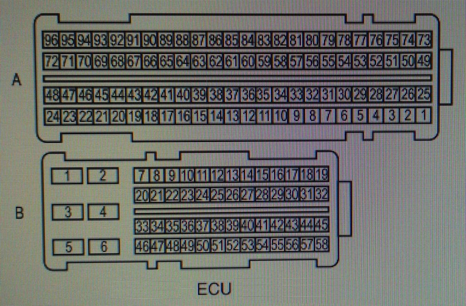

значит я так понимаю нужно тянуть провод от педали сцепления к эбу?а к педали самой от куда провод идет?

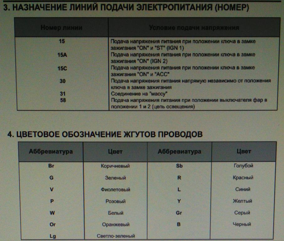

В отчете внимательно схему посмотри, которая на 6 изображении, думаю ясно станет. Я там черным жирным цветом ещё выделил узел педали сцепления.
"На EVRO 4 с контакта педали сцепления провод уходит на B34 контакт ECU." и судя по схеме, то на Евро4 с педали сцепления на два контакта ЭБУ должно "приходить" GND? Или на Евро3 на один контакт, а на Евро4 — на другой.
И еще там подписан контакт просто "38", а на какой из разъемов?
Я недеюст вы понимаете что G201 и G301 это не что иное как "масса" автомобиля. В ЭБУ она тоже имеется.
Про "38" контак — относится к ЭБУ ЕВРО 3 — там визуально 1 разъем и по маркировке просто 38 контакт.
В ЭБУ ЕВРО 4 визуально 2 разъема и маркировка разделяется на разъем А и разъем В.
Понимаю, но, видимо, не до конца, т.к. мысль не уловил)
Вот поэтому у меня возникает много вопросов после заглядывания в этот мануал( Было бы у 38 подписано "EU-III" — было бы понятно сразу.
Про разъёмы не знал.
Спасибо.
По умолчанию основной мануал на ЕВРО 3, где есть отличия для ЕВРО 4, есть об этом отметка типа (EU-IV)

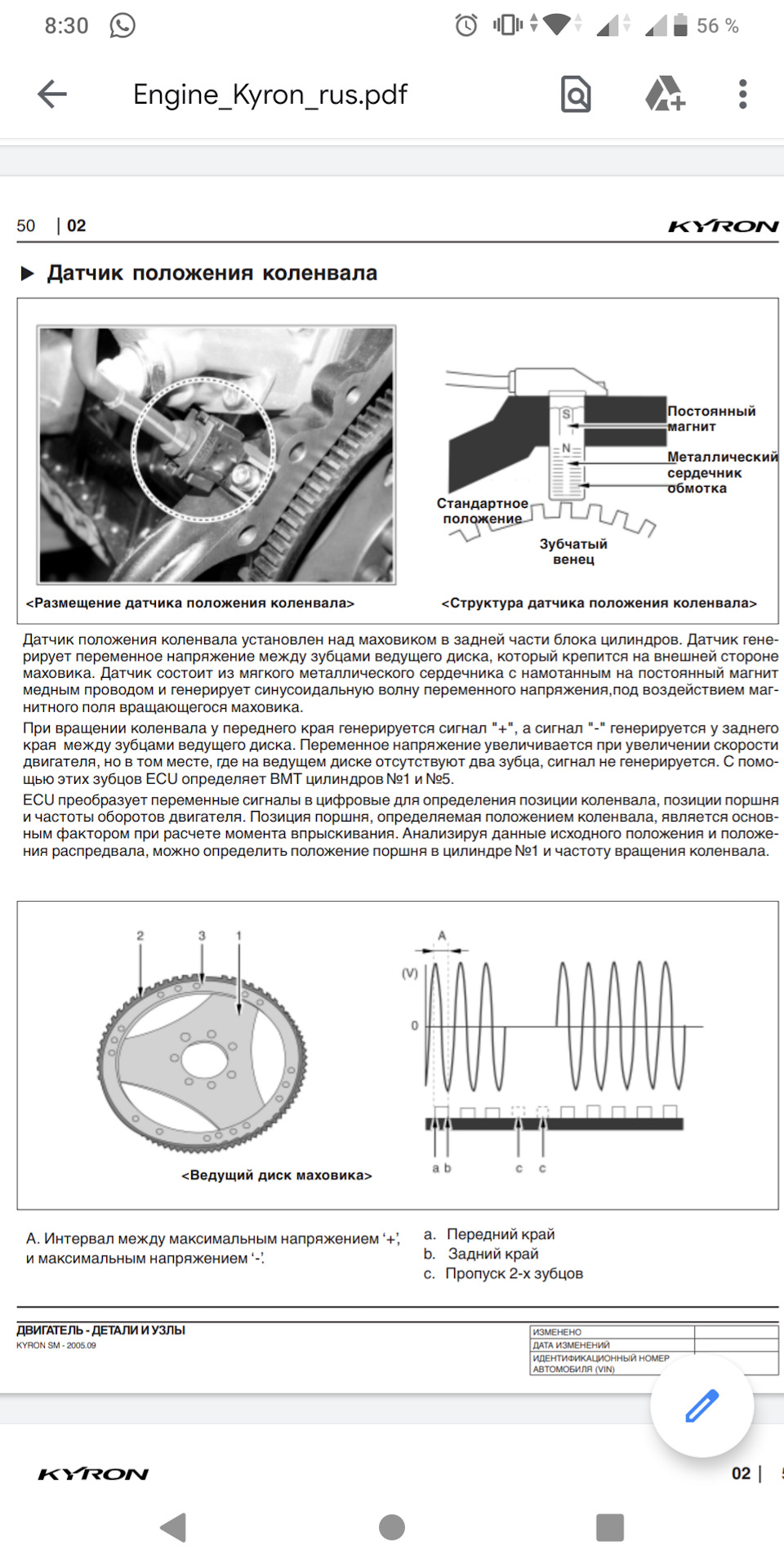

Вопрос по маховику — он в каком-то одном положении ставится? Если его повернуть на 90 или 180 градусов что может случиться?
Тут точно не вспомню, но вроде бы без разницы
На маховике зубцы идут для считывания датчиком коленвала как я понимаю. Тогда маховик должен ставиться только в одном положении, как мне кажется.
liharly
Нашел в мануале на Кайрон.
И опять таки — без разницы. На маховике идет пропус 2 зубьев — это сигнал полного оборота для коленвала.
Если и ставится маховик в каком-то одном определенном положении — то это будет сразу ясно — либо по несоосности крепёжных отверстий, или же будут направляющие штифты. Я на это внимание не заострял т.к. все было интуитивно ясно.

Трубки все от сцепления + там шланг ещё. Бочонок по жижу лучше тоже родной. Он у нас 1 и на тормозную и на сцепление.

Сомнение есть что ? на панель приборов на контакт А17 идет плюс +12 вольт через датчик нейтрали ?
Схема чуть чуть ниже, там указанно, что "+"
Читаю мануал по Кайрону. В описании датчика один его провод замыкается на массу, другой идёт на А17 приборной панели. Где правда?

У вас по схеме датчик сцепления идет на В34-ЕВРО4, а на ЕВРО3 соответственно на В38, так или на ЕВРО3 ЭБУ с одним разъемом? И на щитке приборов А17, они, контакты, там подписаны что-ли?
На щитке приборов разъемы контактов подписаны в краях типа 1-10, 11-20. На евро 3 разъем визуально как бы 1, но разделён на 2 части. Тоже крайние контакты подписаны, надо будет просто посчитать. И он будет просто 38. Визуально будет находится в большей части разъема, 6 с краю. Сейчас фото приложу. Обвел желтым

На А17 контакт нужно минус подавать или плюс?
Согласно схемы +

трубки от главного к рабочему самодельные? и где рабочий цилиндр установлен?)
Нет, все с донора пришло. Как такового рабочего цилиндра нет. Есть главный цилиндр. (На фото показана его установка) и масленый резервуар. Роль рабочего цилиндра сцепления тут совмещен в выжимном подшипнике.
m.avtoall.ru/cilindr_scep…__rexton__02___oe-798688/
Он как бы везде стоит на мкпп.
Это называется масленый резервуар, или камера выключения сцепления
сами то понимаете что этот перевод делали великие и далекие от техники люди?
какой на… масляный резервуар в системе сцепления?
Да понимаю, но я с жигулей привык, на рабочем цилиндре должно быть рабочее устройство — шток, а тут ни че не движется, а вот выжимной ходит туда сюда.
juggernaut
Я думаю этот резервуар, как бы, дополнительный бачок сцепления?

на машине нет площадки крепления масляного резервуара ведь
нет, брал 2 болта М 6, в примерном месте крепления сверлил на сквозь 2 отверстия. В итоге получался бутерброд: болт со стороны салона с улицы шайба, гайка, шайба, маслянный резервуар, шайба, гайка.
А что сверлил, сквозь салон?
Вот этот доп резервуар
nikodim30
Да, там металл 1,5 миллиметра, сверлится на ура.
