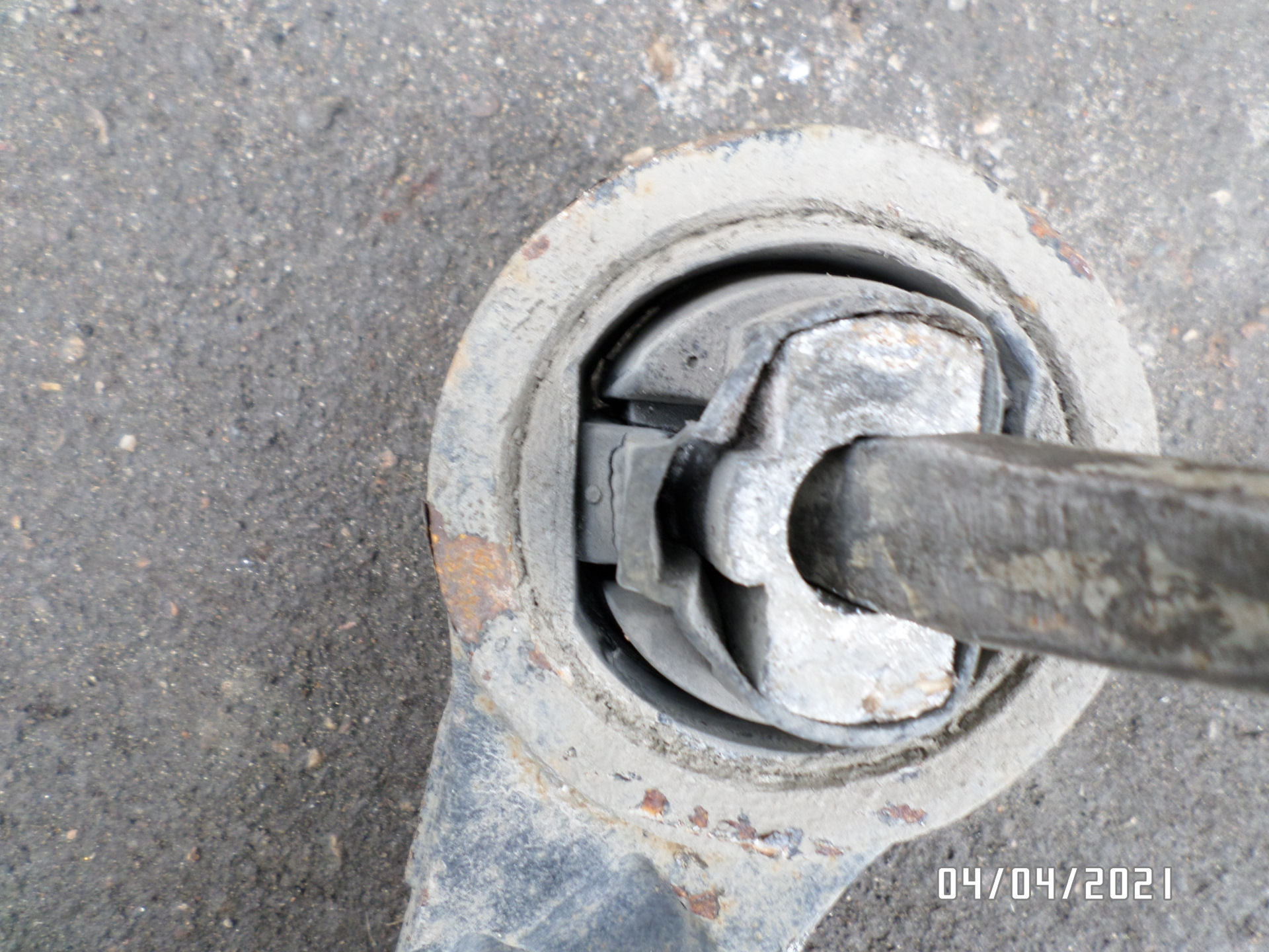

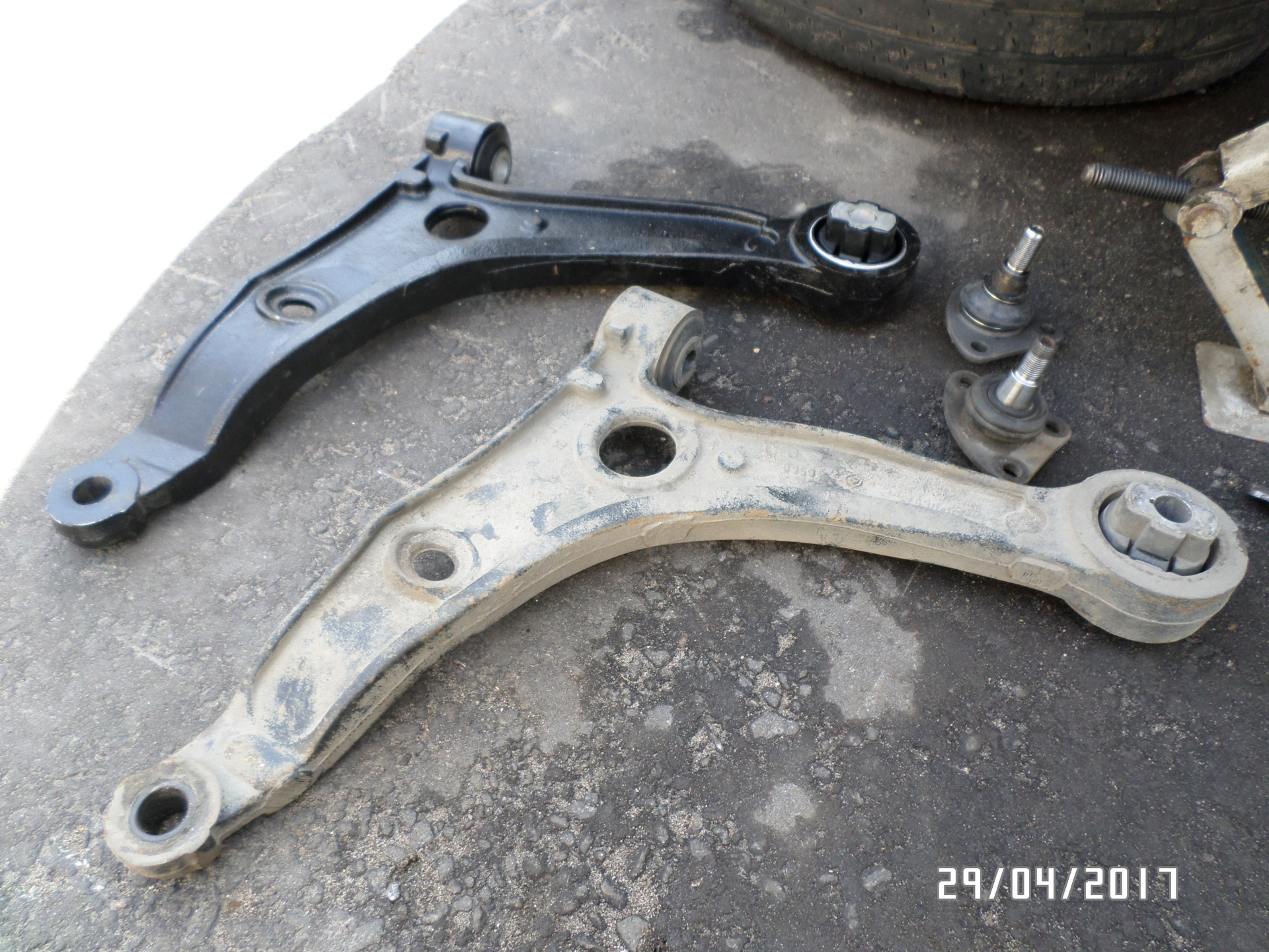

Всем привет. Моему Пыжу требовалась замена задних сайлентблоков в передних рычагах. Мне их уже меняли в сервисе около 80 тыс. км. назад, ставили фирму Ruville. Но в этот раз, по случаю обнаружил на Экзисте неоригинальные рычаги в сборе по 2100 рублей. Производитель Denckermann (Польша), номера D120320 и D120317. Их и приобрел. Заменить рычаги, на мой взгляд, гораздо проще и быстрее, чем заниматься перепрессовкой сайлентов.
В комплекте были даже шаровые опоры.
Передний болт.
Задний болт. Сверху придерживал гайку ключем на 27.
Такие хитрые болты.
Рычаг снят. Важно, чтобы левая полуось не выдвигалась из КПП, иначе прольется масло.
1 в 1
Правая сторона.
Левая сторона.
Инсталяция завершена.
Не обошлось без проблем. Провернулась квадратная закладная гайка. Ее стопор приварен точечной сваркой. Сбил его монтажкой. Для стопорения использовал разводной ключ.

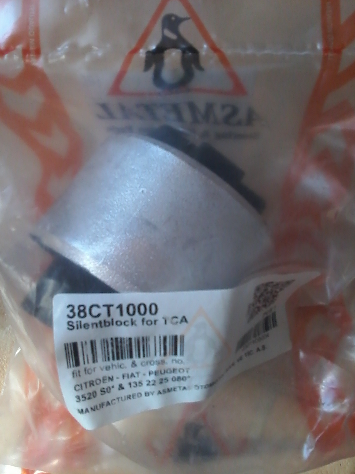

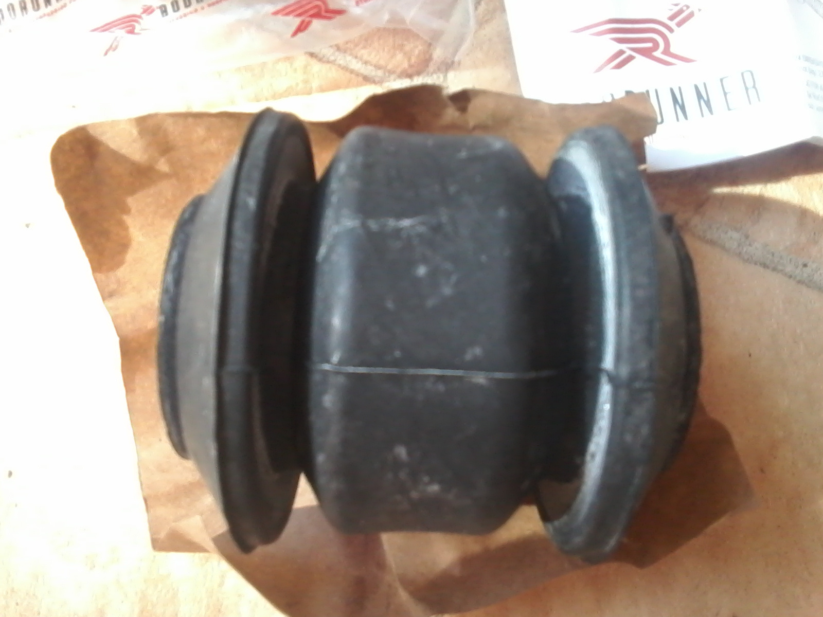

Очень хорошо показали себя сайленты Лимфердеры, сделанные в Турции. Пока на них. Следующими будут Ас Метал, тоже турецкие. Выглядят абсолютно также, как и Лимф., даже в мелких деталях. Хочется верить, что они с одного конвейера, тем более, где-то читал, что эти производители тесно сотрудничают. Будем тестировать.
Я про них и говорил. У меня 2 комплекта передних рычагов, т.е. второй комплект всегда лежит про запас, и вот в нем уже стоят эти же сайленты, ждут своей очереди. А передние, на мой взгляд, можно брать любые, ну кроме совсем уж безродного Китая.

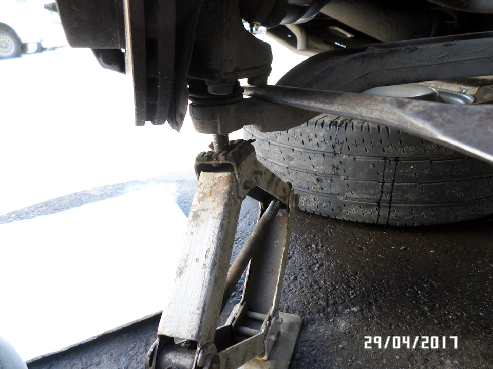

Самый главный нюанс не написал что ЗАТЯГИВАТЬ их нужно на нагружённую все сайлеблоки нужно затягивать на нагружённую а так ты очень удобно сделал что купил ещё один комплект рычагов в дальнейшем переприсовал и также заменил очень удобное решение и цена подарок
Второй домкрат подставлял под шаровую, приподнимал до положения "на колесах", и в таком положении затягивал передний болт. Задний можно тянуть в любом положении, поскольку там сайлентблок стоит вертикально. Хотел, кстати, об этом упомянуть, но, видимо, отвлекся.
Я по старинке оставляю гайку немного и выколодкой с кувалдой отсушил от рычага и всё а новую шаровую шприцую отогнув чуть пыльник смазкой мобиловской синей которой крестовины шприцуют так как она к резине равнодушна в новых шаровых смазки как украли
У меня другая схема: доп.домкратом приподнимаю рычаг снизу и в распор между шаровой и рычагом загоняю монтажку. Дальше опускаю этот домкрат и палец отстреливает из рычага с характерным звуком. В редких случаях приходится пару раз постучать кувалдой по рычагу. Метод применял уже на многих машинах. Синюю смазку тоже использую аналогично.

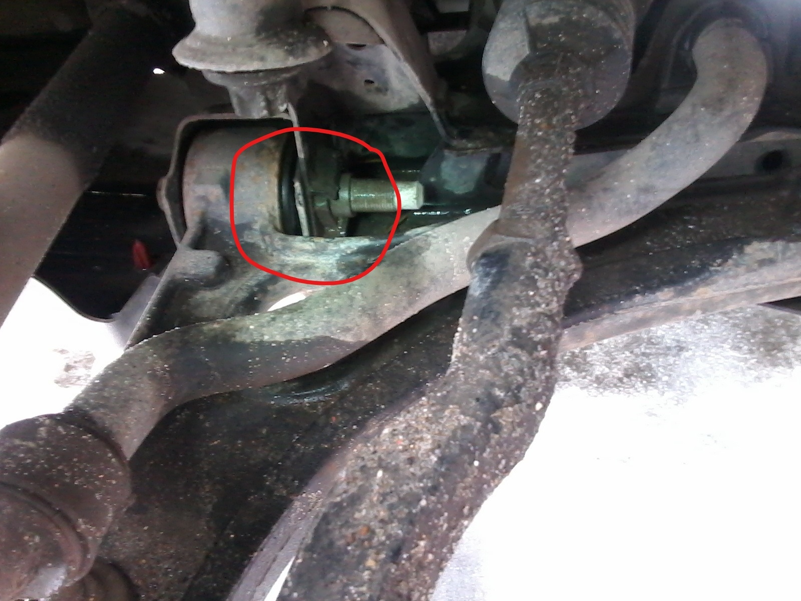

Привет. Что-то не пойму. У меня чёй-то отломилось чтоли? Левая сторона. У тебя вроде по-другому шайба стоит.
У тебя все в порядке. Гайка квадратная, от проворачивания ее удерживает скобка, которая на моем авто оторвалась по сварке (второе фото снизу, правый нижний угол фото). У тебя эта скобка стоит там, где и должна быть. Имеет П-образный профиль.

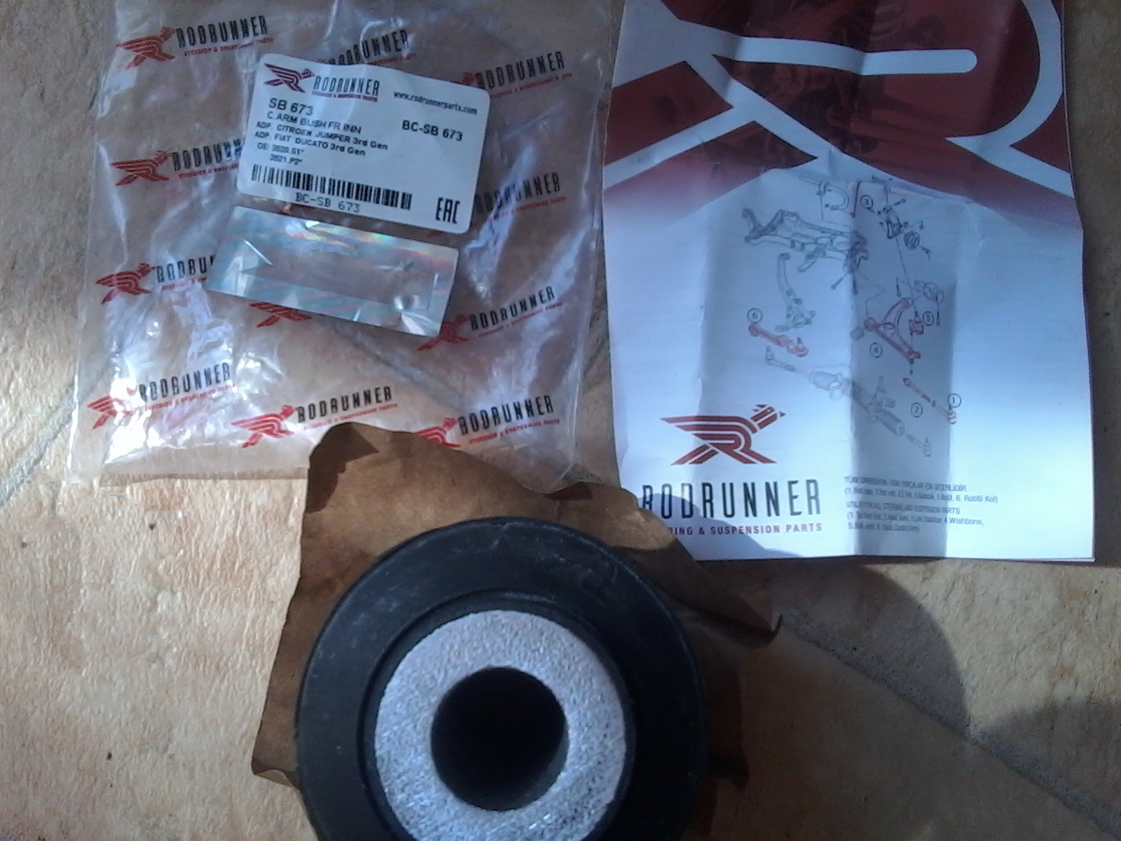

Себе на пробу взял, большие AS METAL, маленькие RODRUNNER. Оба Турецкие.
