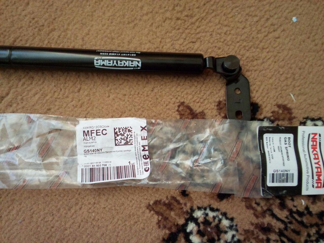

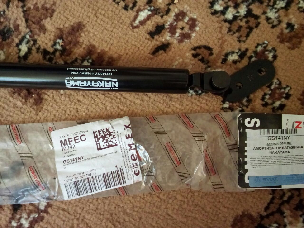

Как и многие из владельцев спортеджев столкнулся и я с таким делом как падающая на голову крышка багажника. Что тут думать, заказал недорогой вариант амортизаторов — Nakayama GS141NY (левый) и GS140NY (правый), производства Беларусь, а название совсем не Белорусское. Думал если проходят год уже хорошо. Пришли.
И тут всплывает ещё один подвох. На упаковке обозначено левый, а на самом амортизаторе букова "R", аналогичная ситуация и со вторым амортизатором. Ну переживать нечего хорошо заказал пару.

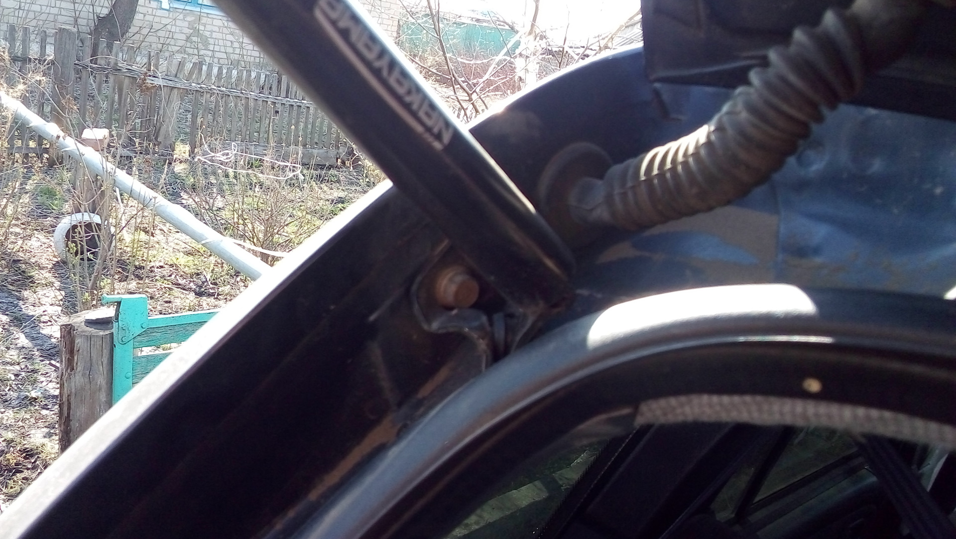

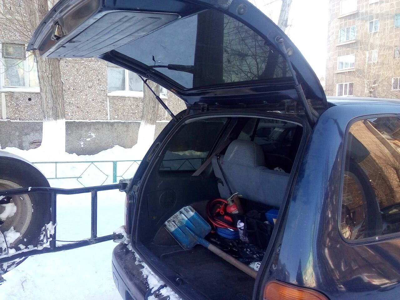

Установил, красота! Работает как положено одно наслаждение.
Но не отработал он того срока на который я рассчитывал. Спустя два месяца вывернуло основание на амортизаторах с интервалом в один день.
Хорошо что не выкинул старые, думал приделать их на капот, пришлось возвращать их на место.
Пока тепло старенькие выгребают, но всё равно нужно покупать новые.
