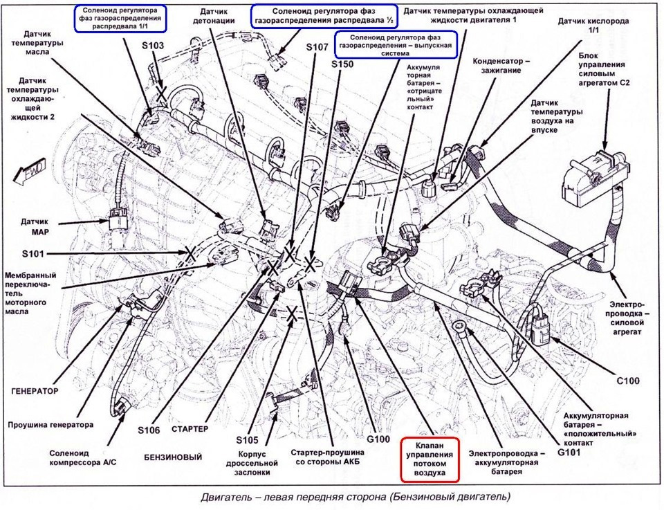

Р0010 ошибка!
Всем привет.Вот на днях появилась такая ошибка, изучив форум пришел к выводу что это датчик распредвала только не понял 1/1 или 1/2(синей рамкой обведено).на форуме у человека была такая ошибка он решил все прочисткой разъемов на самих датчиках и на пине С100 тот что рядом с аккумом.некоторые говорят что проблема может быть и в смене масла, до этого лил петро канада 5в20 полусинтетику, теперь залил все также только синтетику.И самое главное мотор работает ровно тихо без каких-либо вопросов расход в норме на трссе было при 110 на круизе 8,1, только горит чек и никак не сбросить, завтра начну с простого чистить смазывать разъемы, может и прокатит, а кто знает номерки датчиков, на всякий случай, буду благодарен.
Разъем на самом соленоиде снял продул затолкал контакты по дальше, сбросил ошибку, и всё ок! Всем спасибо за подсказку!

Ошибки положений распредвалов бывают при растяжении цепи ГРМ. При перегазовке звона нет? Пробег какой?
Нет звона, мотор работает ровно, без всяких проблем.163тыщи

Мне кажется если бы он был бы неисправен то машина бы нормально не ехала, думаю ты прав в том, что стоит начать с контактов
Мне тоже так кажется, по крайне мере хочется верить.)))
Хотя почитал тоже, получается если два датчика, то изменений в работе двс не почувствуешь, если контакты норм, то надо будет менят один датчик, если они одинаковые то закажи один, да поочереди замени, методом тыка… если разные, то надо прозванивать
Та я нашёл 50$ цена его, вообще охренели.я пока в проводах и разъемах поковыряюсь!)
