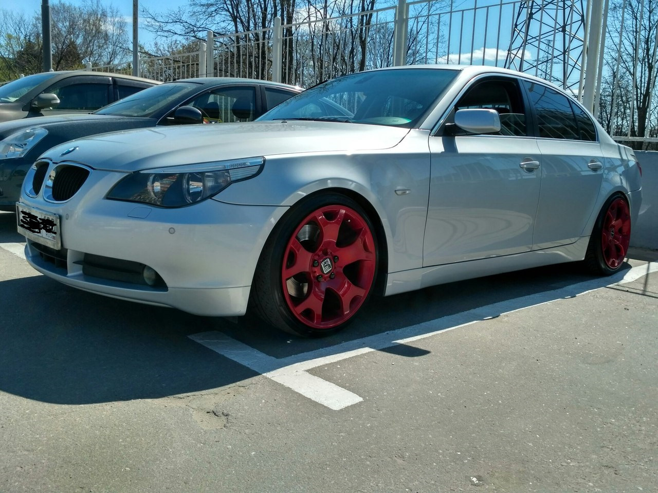

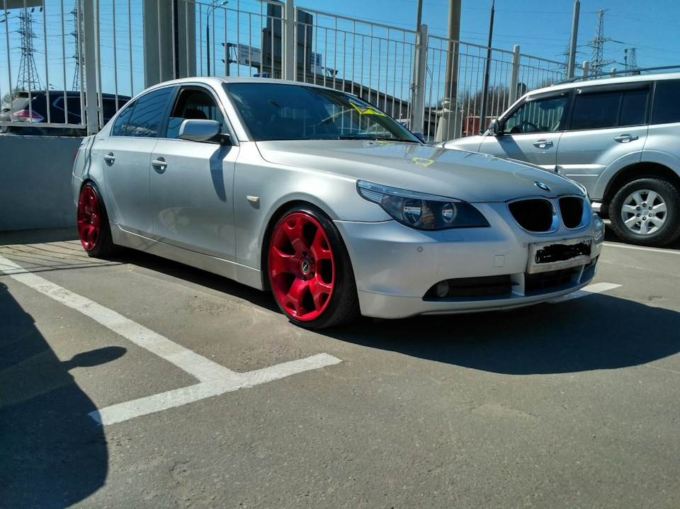

Всем доброго дня!)Наконец-то поставил летние колеса, пришлось изрядно повозиться с установкой, то болты не подходили, то проставки нужны были больше.Все удалось сделать как я задумал)Цвет дисков темно-красный под лаком "Candy"., на солнце аж глаза режет от блеска.))

Дружище подскажи пожалуйста что нужно конкретно что бы эти диски встали как надо ? Я собираюсь их приобрести буду благодарен за совет.
Нужны проставки, если стоят койловеры минимум 40 мм иначе передние стойки будут тереть о диск…
Нет койловеры не стоят я вот думаю перед взять 30 мм проставку зад 25 мм + конусообразные гайки . Щас общался с одним говорит на перед 27 мм нужно а не 30 мм.
На перед лучше взять 30 мм, хуже не будет.

как бы они на черной смотрелись.уфь))
Возможно)На серебре тоже огонь!))
Обосраться как необычно… но главное, чтобы хозяину нравилось)
Ярко!)))
Какие параметры колес?)
Перед 9j зад 10j)Шины 225/35 перед, зад 245/35))
Гуд но что-то не обычное)
и какие проставки в итоге?
Перед 44 зад 49мм))
