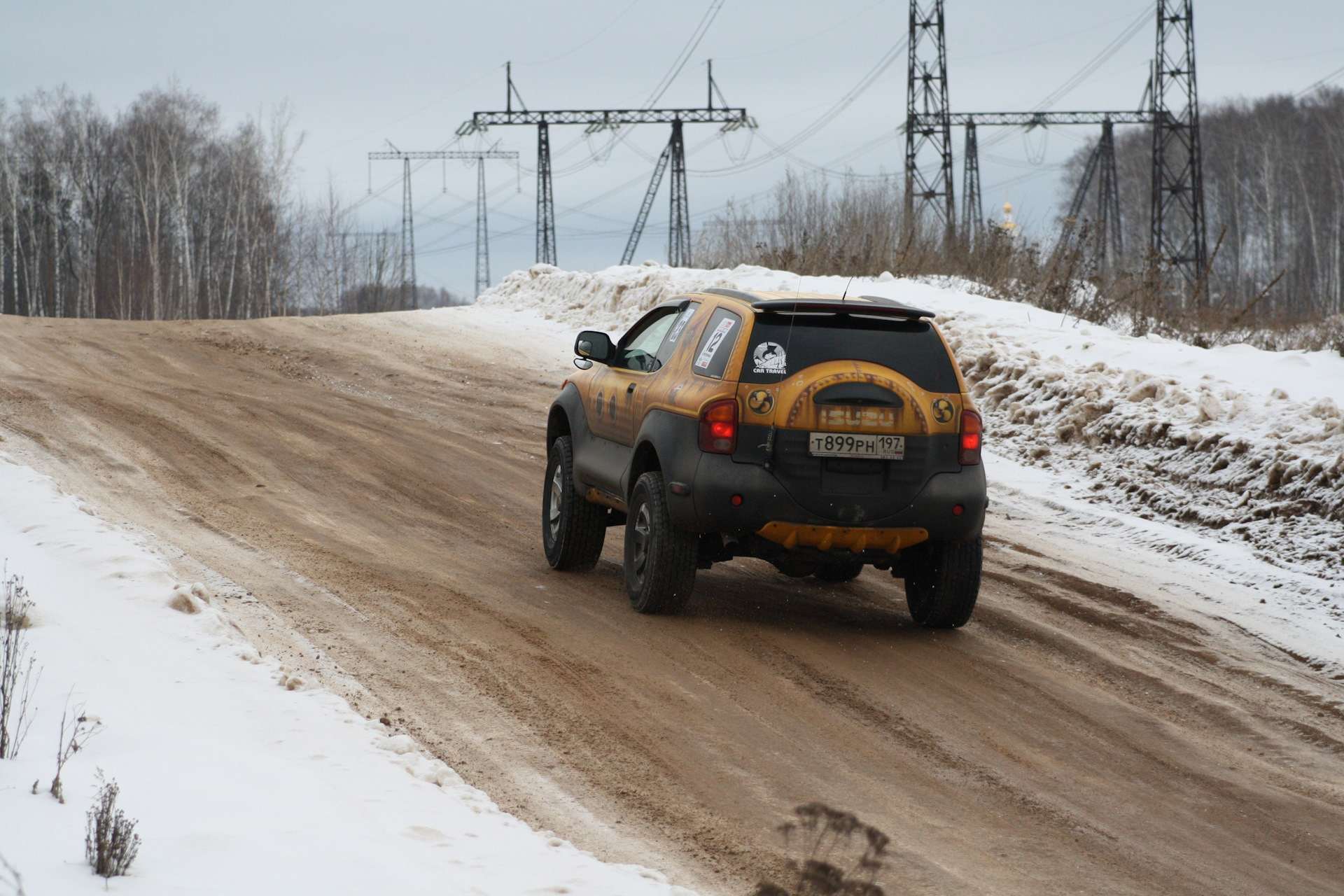

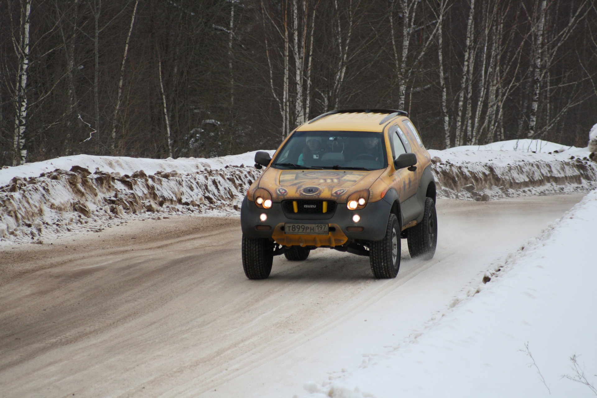

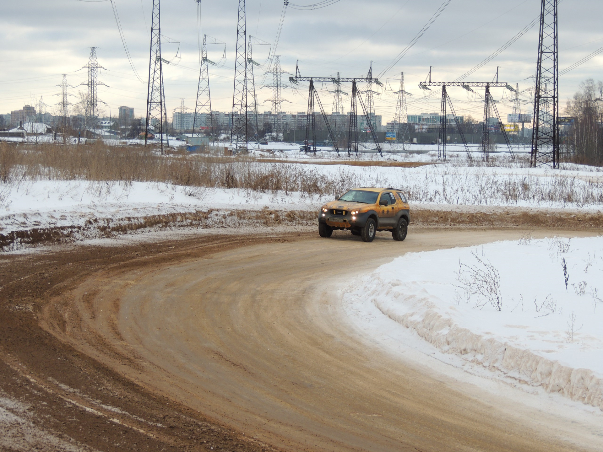

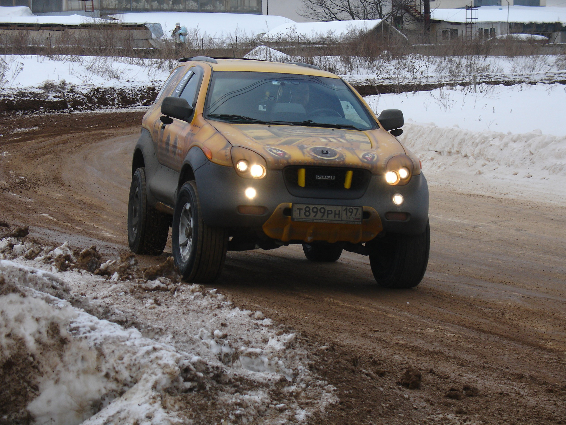

Я давно смотрю YouTube канал Автотут, поэтому решил махануть к ребятам "себя показать, других посмотреть". Договорился с ребятами о встречи. Пообщались, собрались и поехали снимать.
Мне было интересно, что сможет сделать веха в определенных условиях, заодно сравнить с другими внедорожниками. К сожалению из конкурентов оказался только УАЗ Патриот, причем полностью подготовленный для внедорожья. Еще были Ford Kuga и Kia Sportage.
Решил сильно машину не насиловать, поэтому никаких "внатяг" и "треша, угара и содомии", поэтому мелькал в кадре не так часто.
Вот что в итоге получилось =)

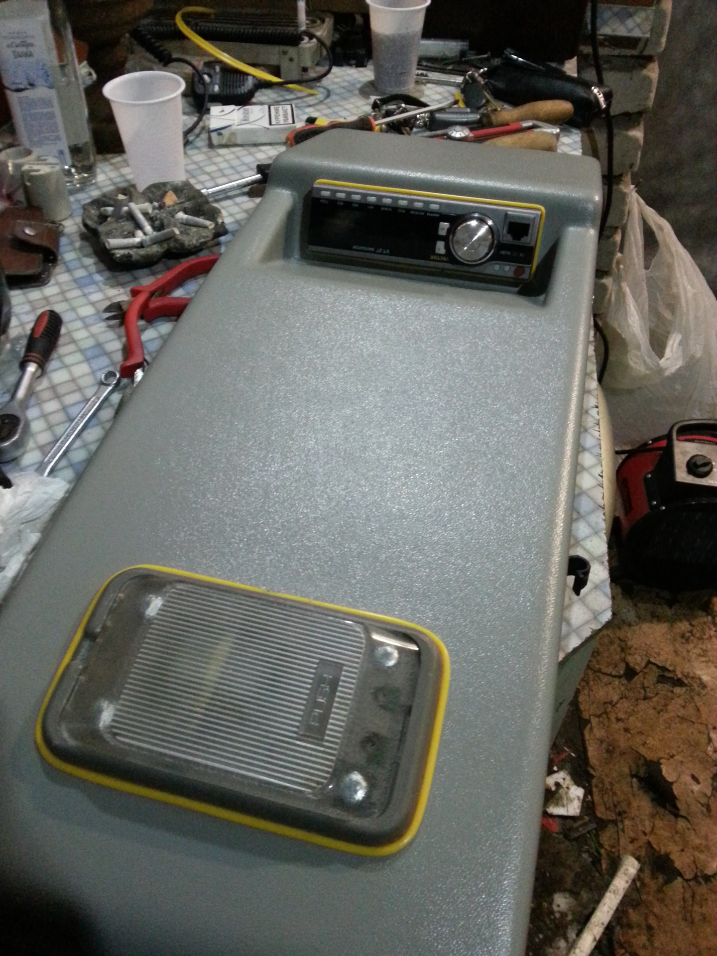

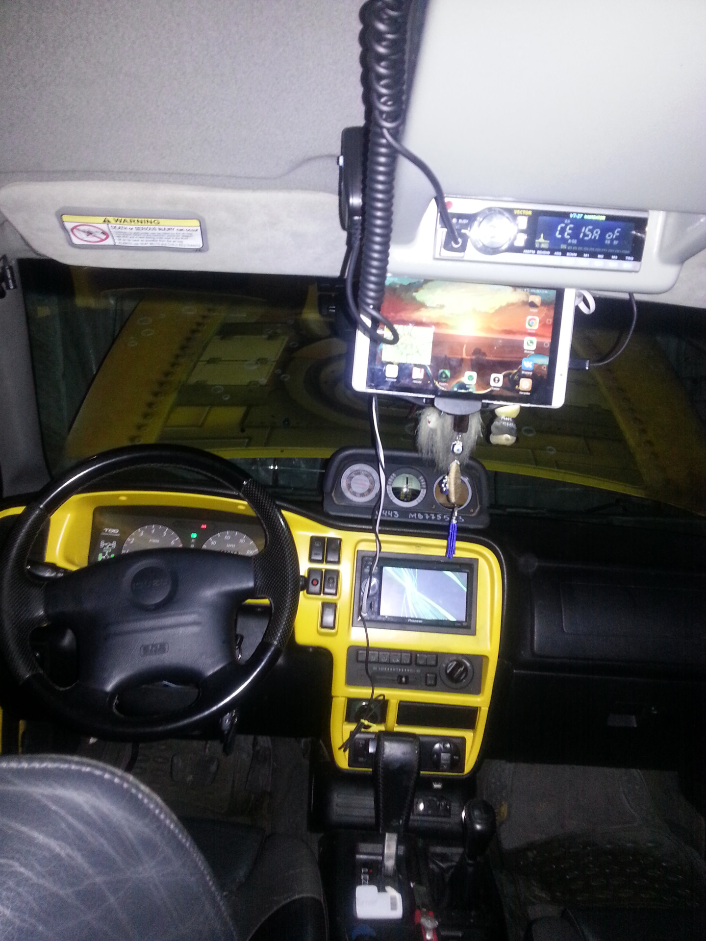

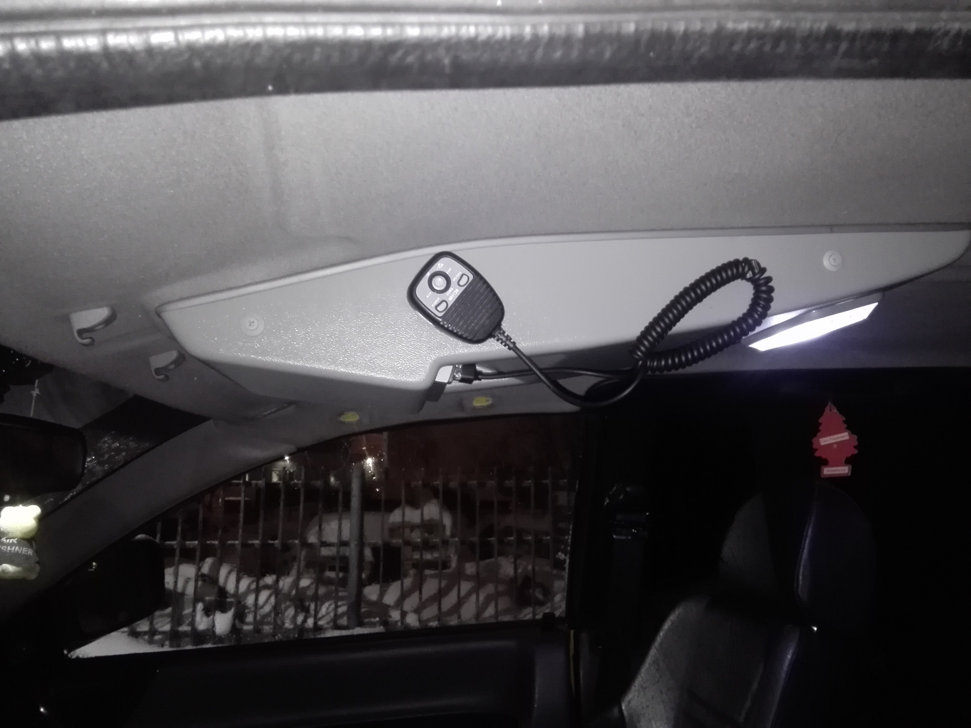

Далее решил поставить потолочную консоль, подошла от L200 с небольшим "допилом".
Консоль и крепежи мне сделали и подогнали, а провода уже тянул сам. Антенну поставил на заднюю дверь, но так как гараж имеет очень низкий потолок, пришлось делать небольшой "вылет" над крышей. Заодно решил на консоль закрепить планшет для навигатора и музыки (слушаю с планшета, заодно и навигатор вещает).
К сожалению не получилась задумка — поставить себе паджеровский кренометр, сейчас стоит второй планшет. Он выполняет функцию бортового компьютера, кренометра и, если понадобится, второго навигатора.
В итоге как-то так.

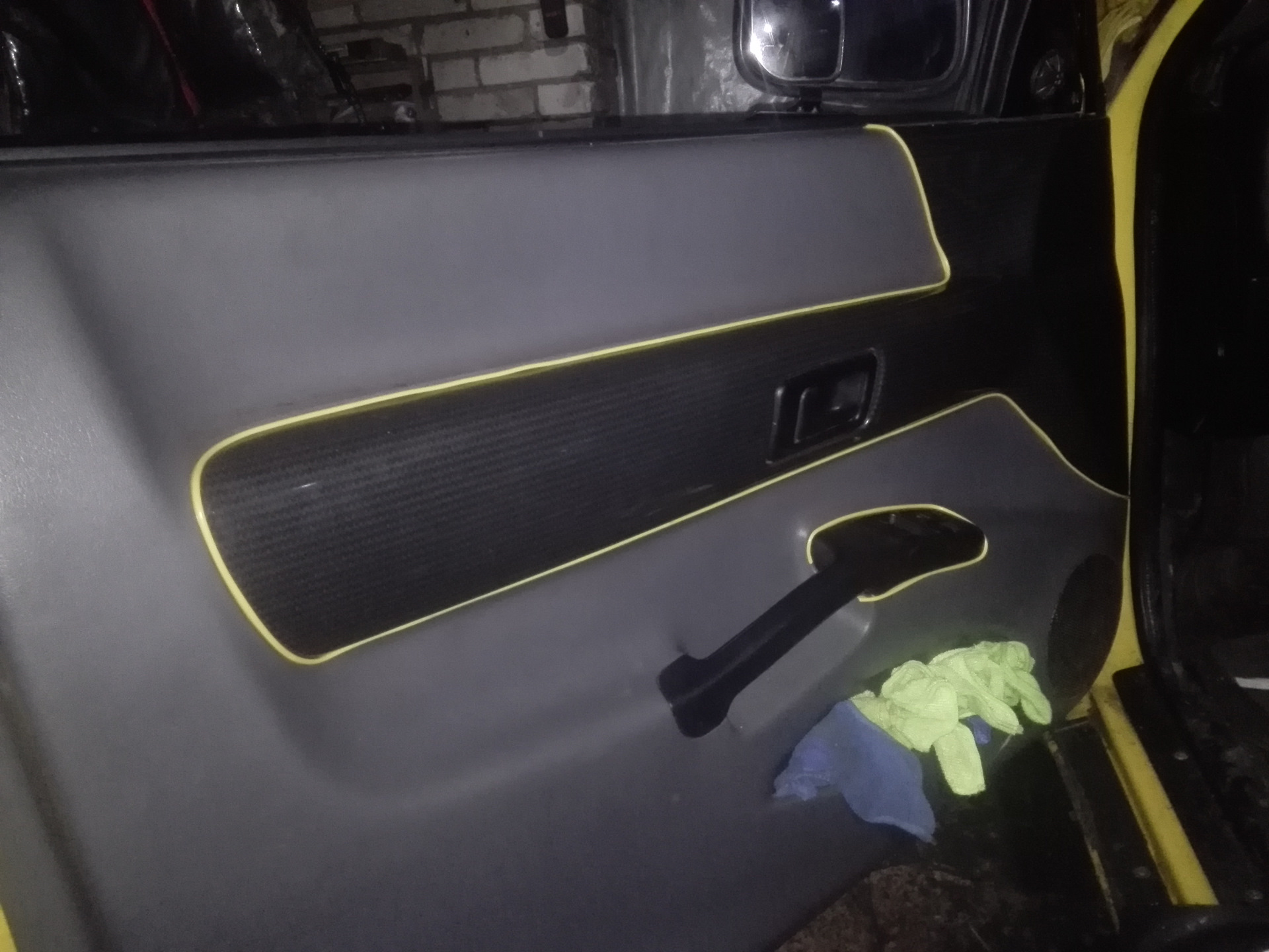

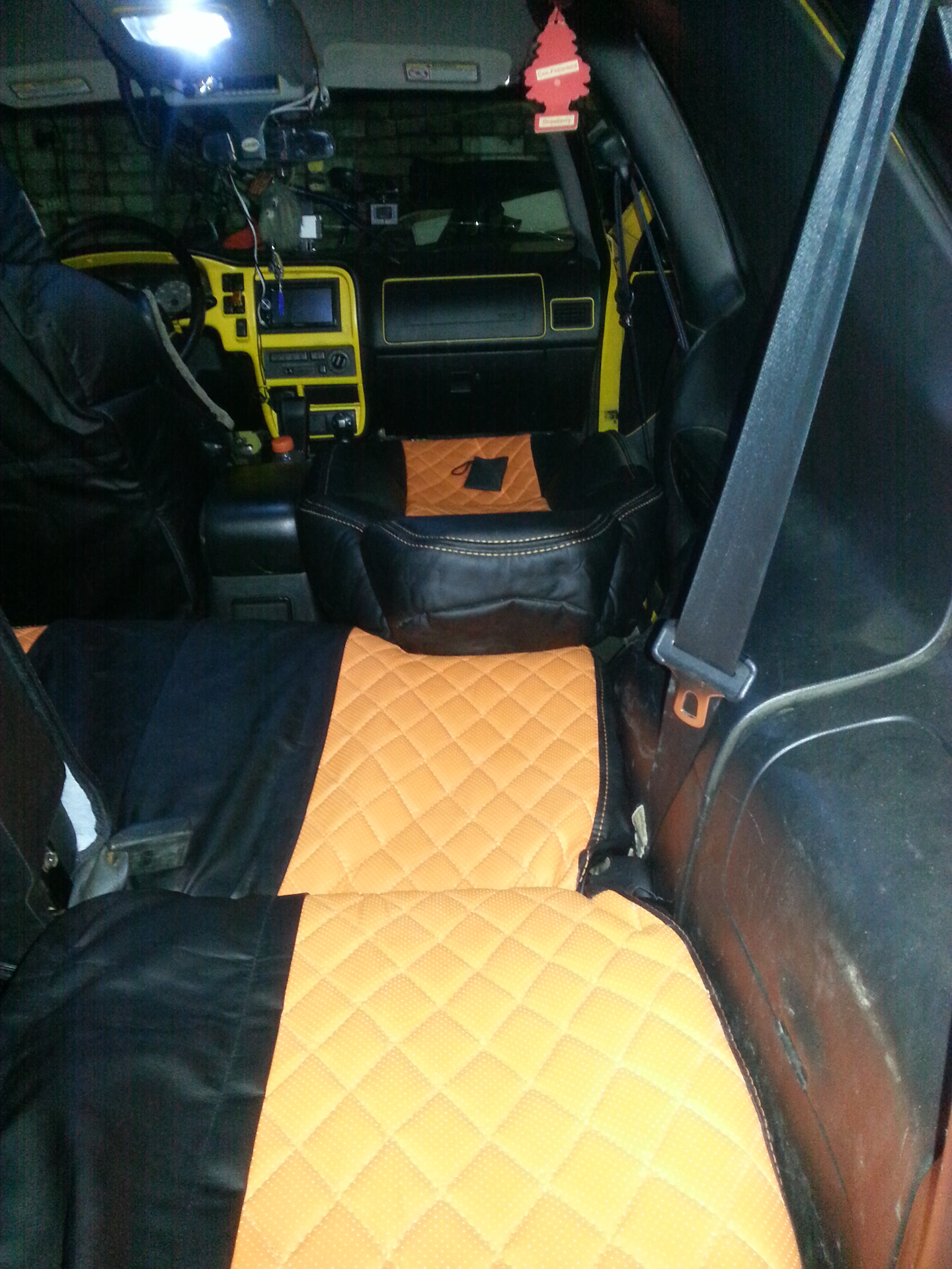

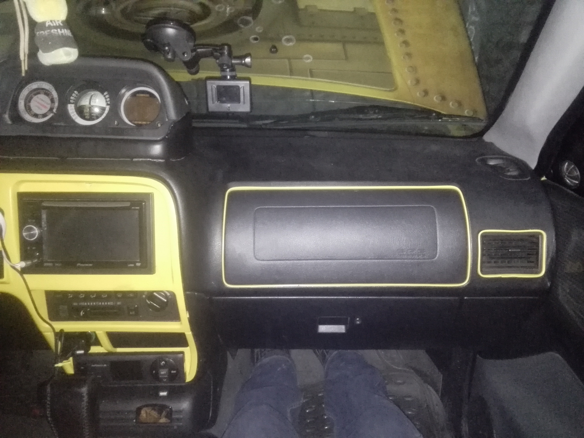

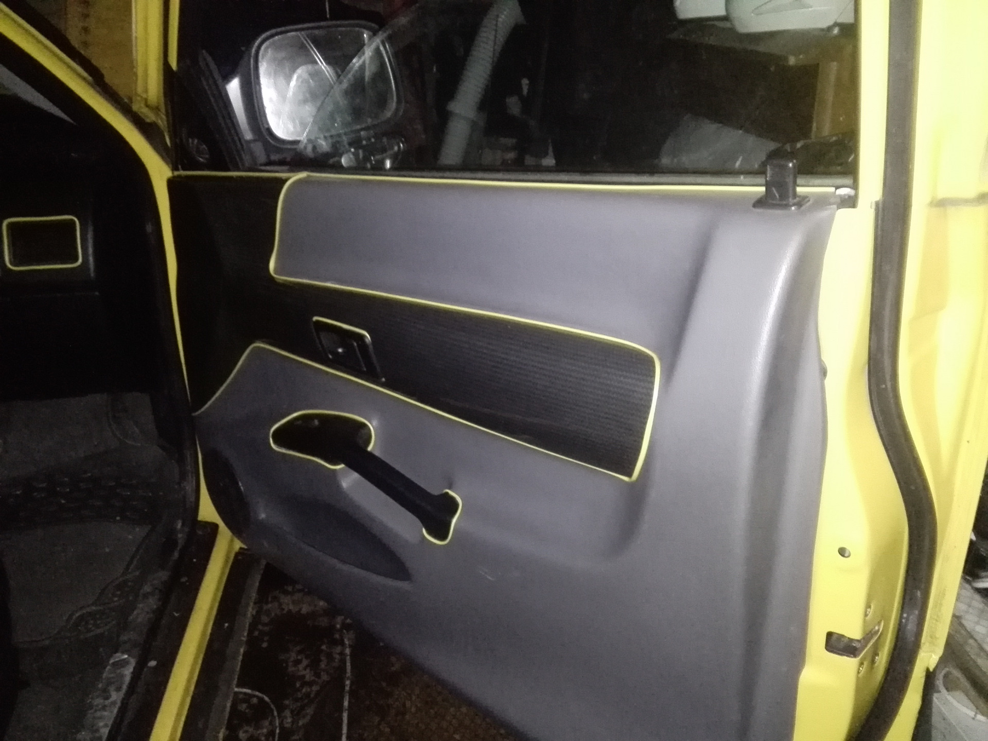

Дальше решил опять заняться дизайном салона, чтобы было совсем хорошо.
Решено было добавить еще "желтенького" в салон.
Занимался в достаточно холодном гараже, поэтому получилось кривовато (временно не было света. Хоть и кирпич, но греть двигателем постоянно не в кайф. Хотя отвод выхлопных газов на улицу был сделан).

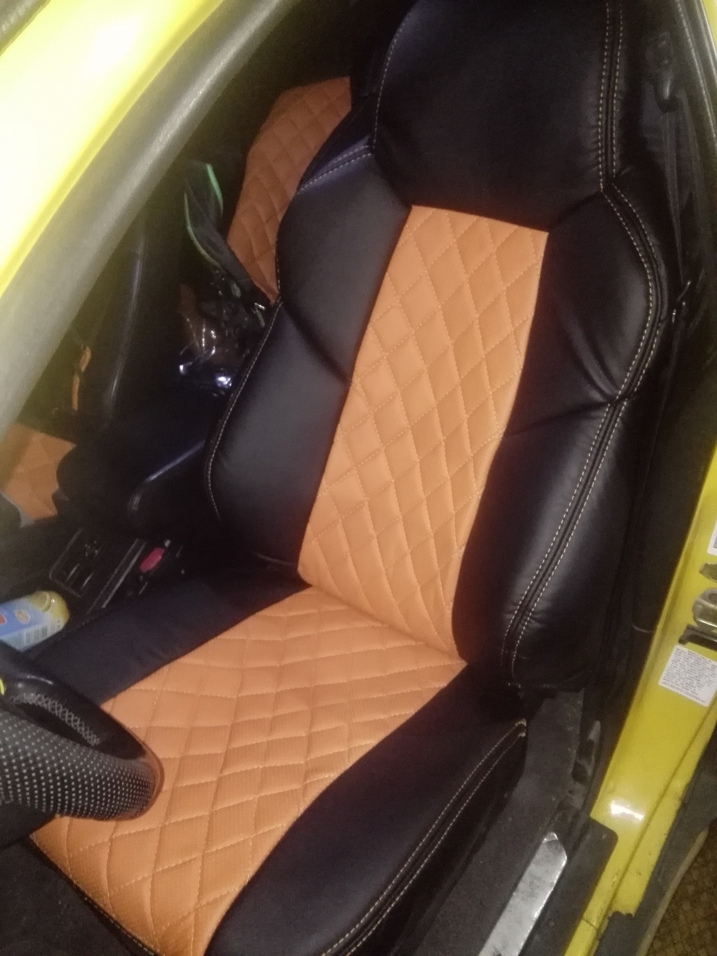

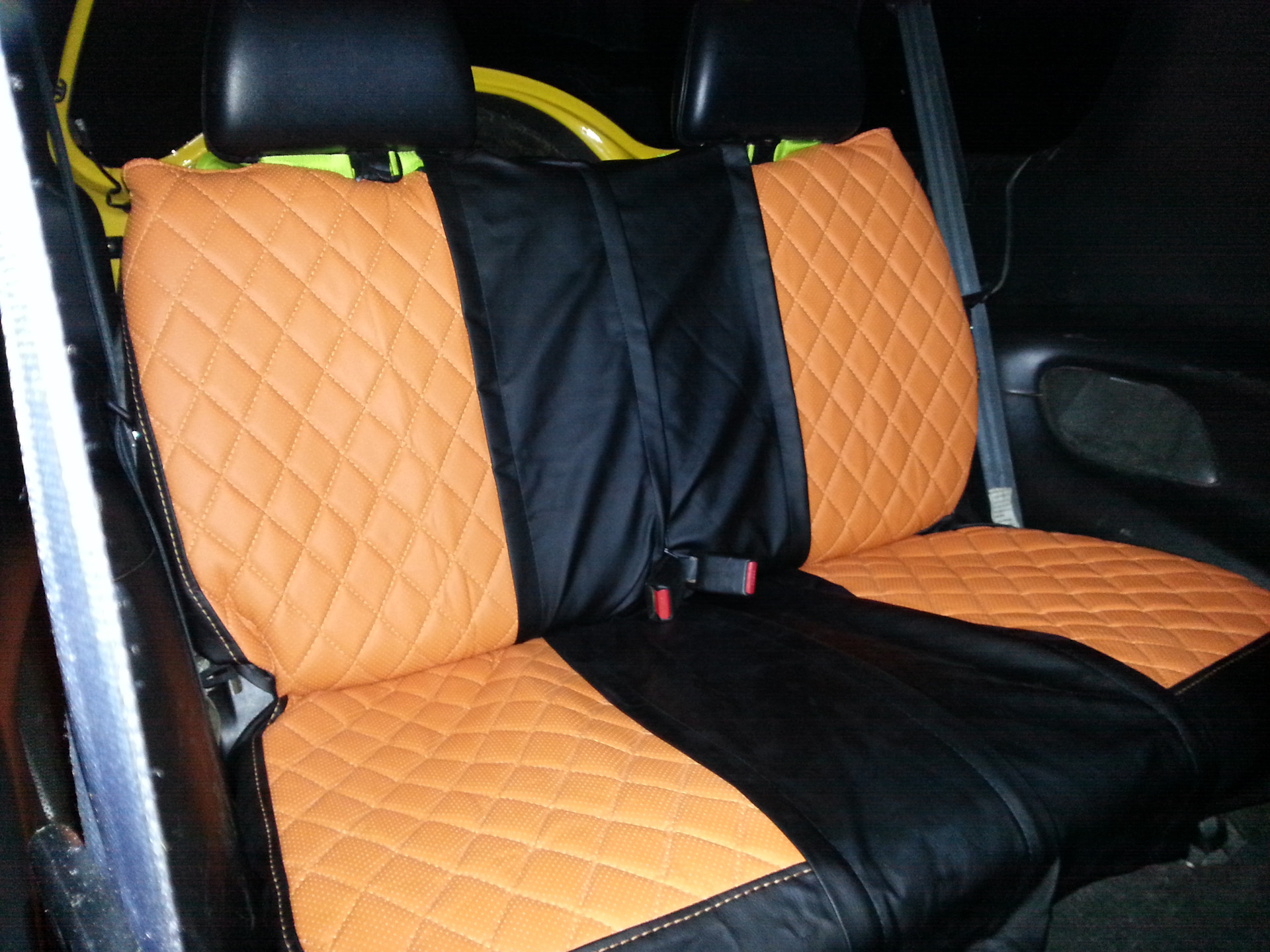

Через какое-то время решил все таки что-то сделать потрепанными сидениями и заодно сделать так, чтобы можно было спокойно расположиться в машине для ночлега.
Не кидайте тапками! Немного подпилил "блокировку" механизма, которая мешала опускаться сидению в горизонт назад. Нужно удлинить полозья вперед, но это для идеала. Пока что нет такой возможности. Надувной матрас спокойно спасает положение.
Ну и заодно были куплены чехлы на сидения. К сожалению немного не тот цвет. Но так и задумывалось же! =)

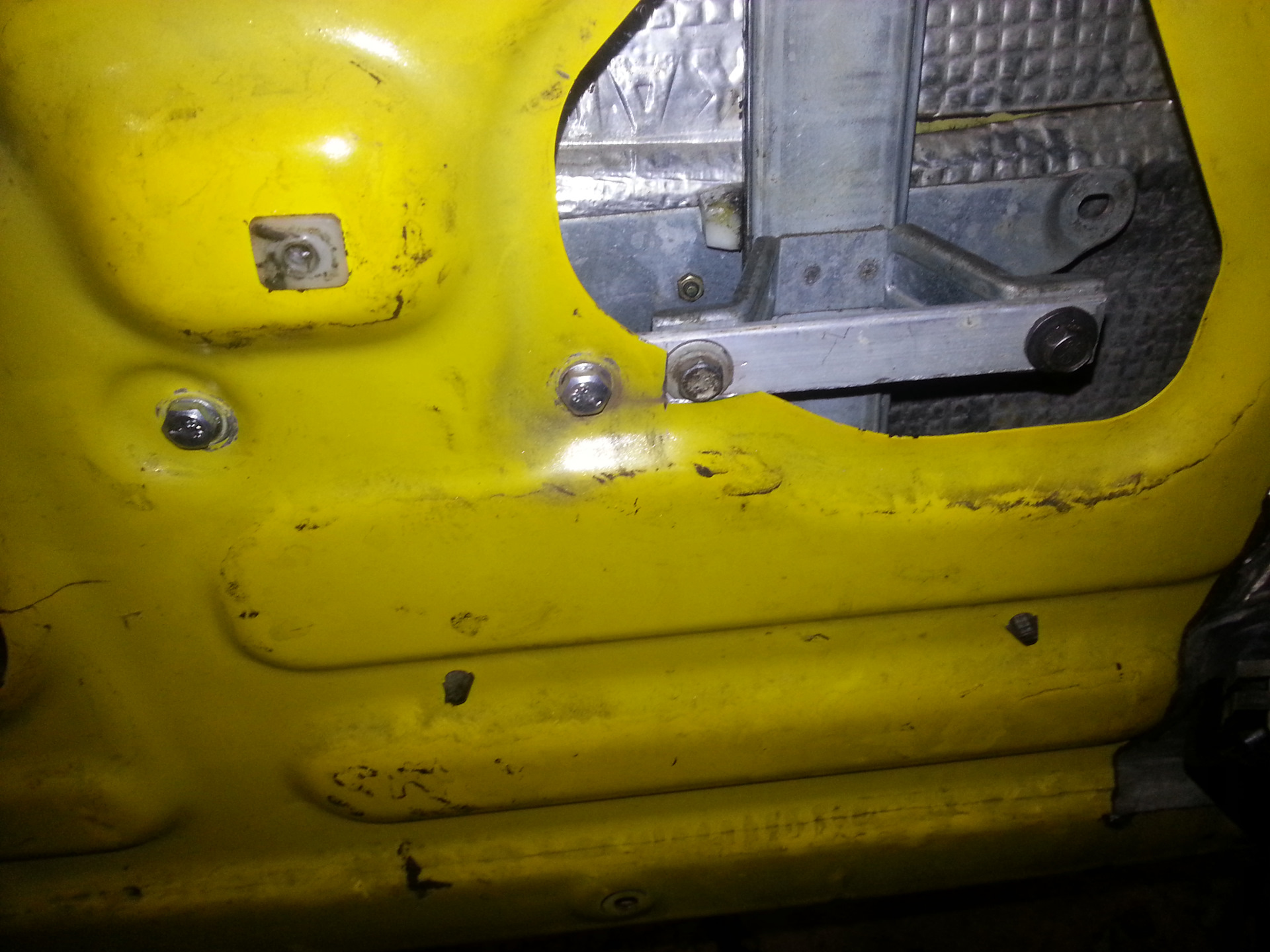

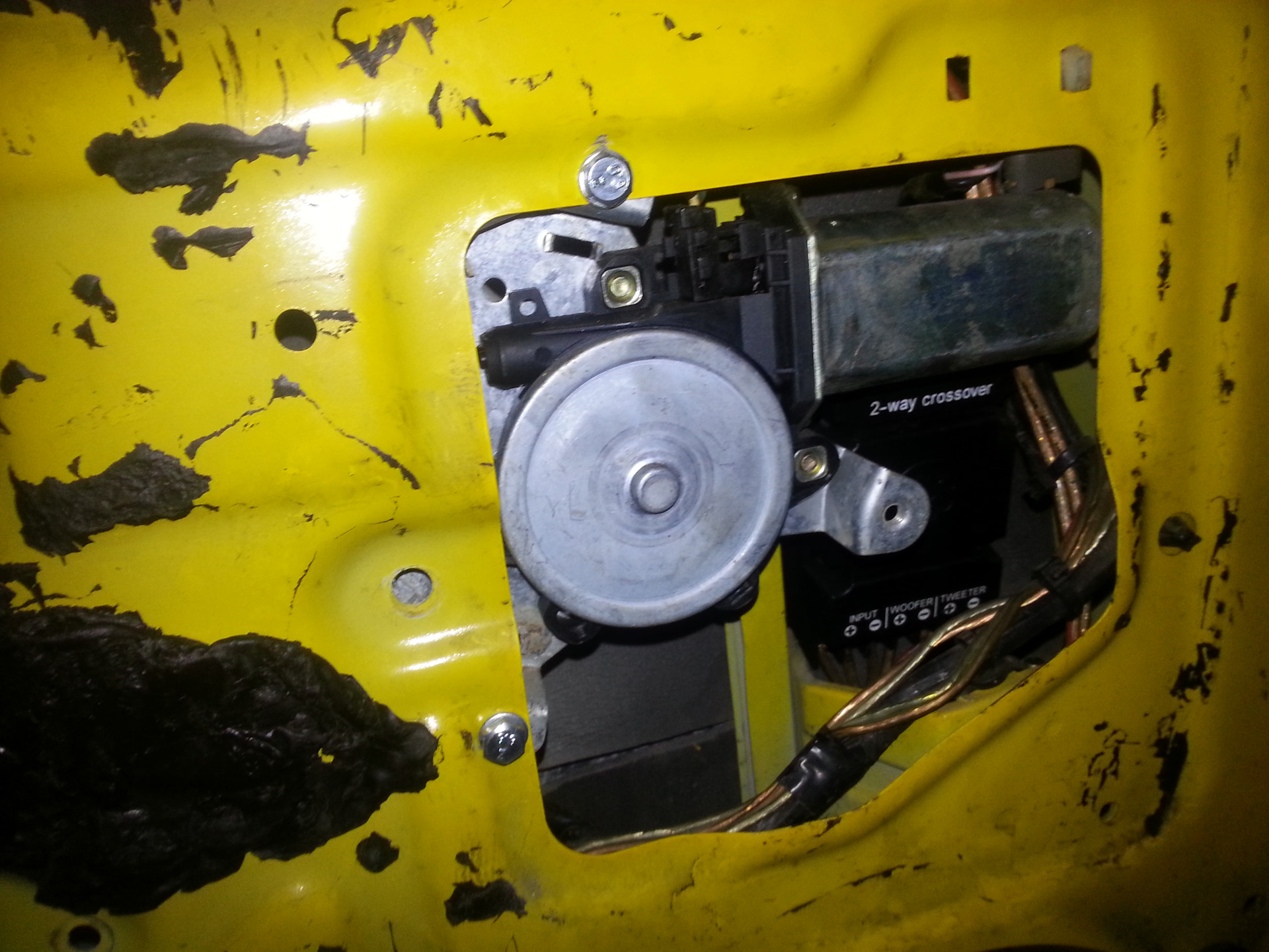

Была устронена веховская "болячка" стеклоподъемников. Да грубо, да невоспитанно, но работает!

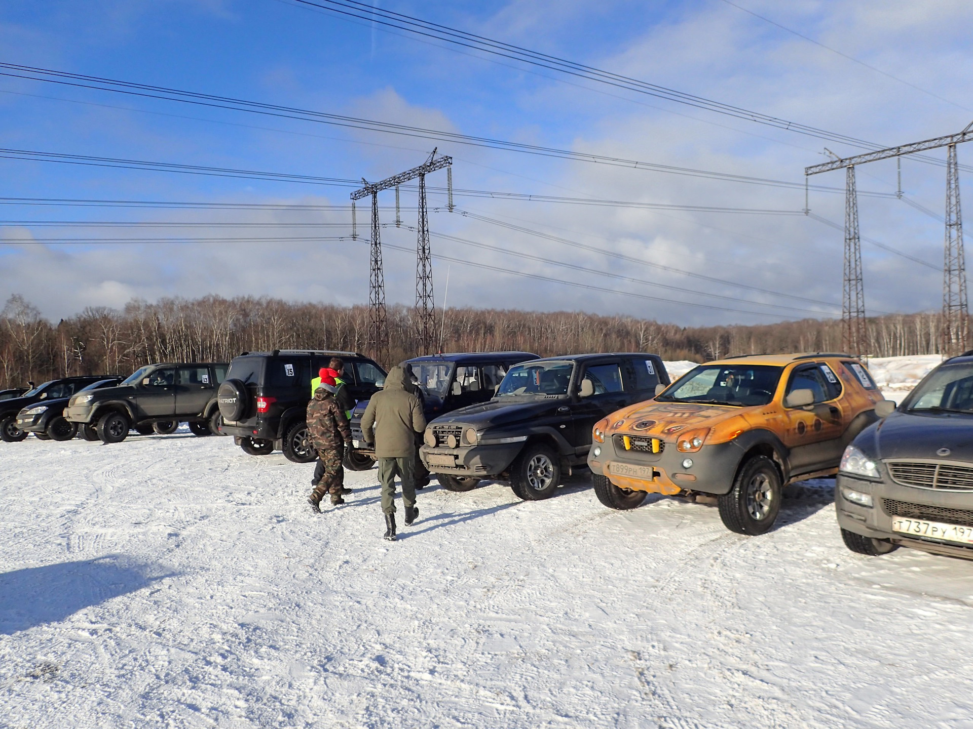

Но тут очередной интересный выезд, у Куролесов день рождения!
Там же грязька, так еще и посмотреть можно, что-то на заметку взять.
После долгих мучительных терзаний решено ехать, а там как пойдет!
В итоге получилось все удачно.
Въезд в лагерь.
Выезд был в объезд уже снимался с регистратора. Пардон за флуд по дороге. Интересный участок на 5:00, чтоб не занимать свое драгоценное время на прослушивание всяких обсуждений.
