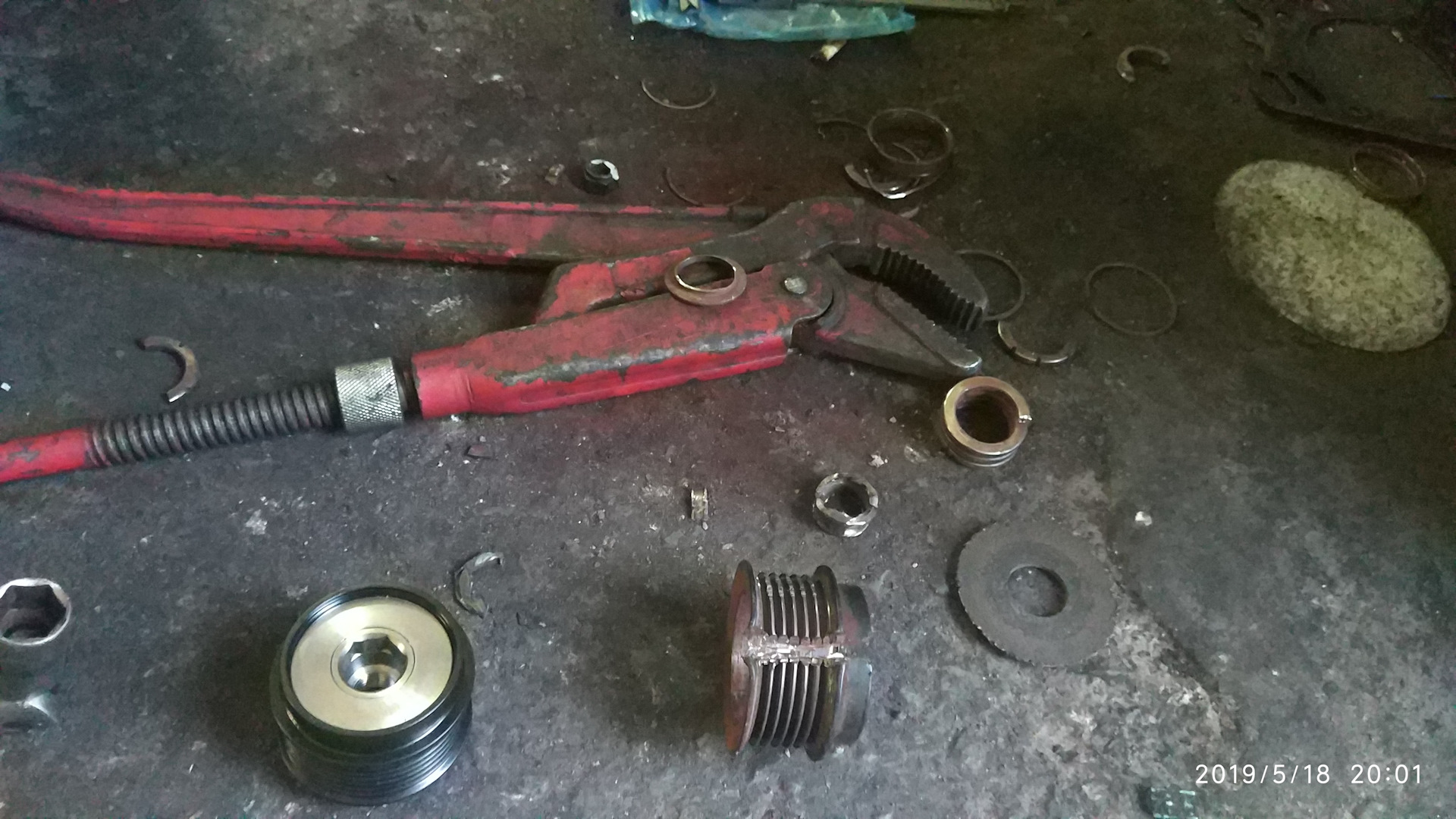

Давненько не писал ничего.
Всем владельцам 2zr известно что муфта генератора выходит из строя рано или поздно и вот пришел конец уже второй муфте, пытался заварить ее, но всеравно отрывало. В первый раз я ставил контрактную, но на этот раз с этим надо было что то делать. Путем проб был найден генератор с какой то тойоты и переставлен шкив без муфты, по скольку такого шестгигранника большогоо небыло то была использована просто длинная шайка с помощью которой уже открутил пистолетом с обычной головкой. Одна дорожка правда лишней оказалась, но это никак не влияет. Проехал так около 5000, никаких проблем. Ну и на последок фото зимнего сетапа. Пневму не снимал зимой, полет отличный.

Не помню, просто самый дешевый Генератор с Тойоты подбирается с нужным количеством ручейков

сварку отрывало, писал в бортовом, сейчас стоит цельный шкив

Какие признаки выдают неисправность муфты? У меня какой-то звук появился в районе задней части генератора, Толи свист, толи вой. Звук идёт в салон зачастую в интервале от 40 до 45кмч
Стетоскопом слушал, затем снимал ремень и проверял.

у меня тарахтение появилось, после мастер в автосервисе показал люфт на муфте небольшой
