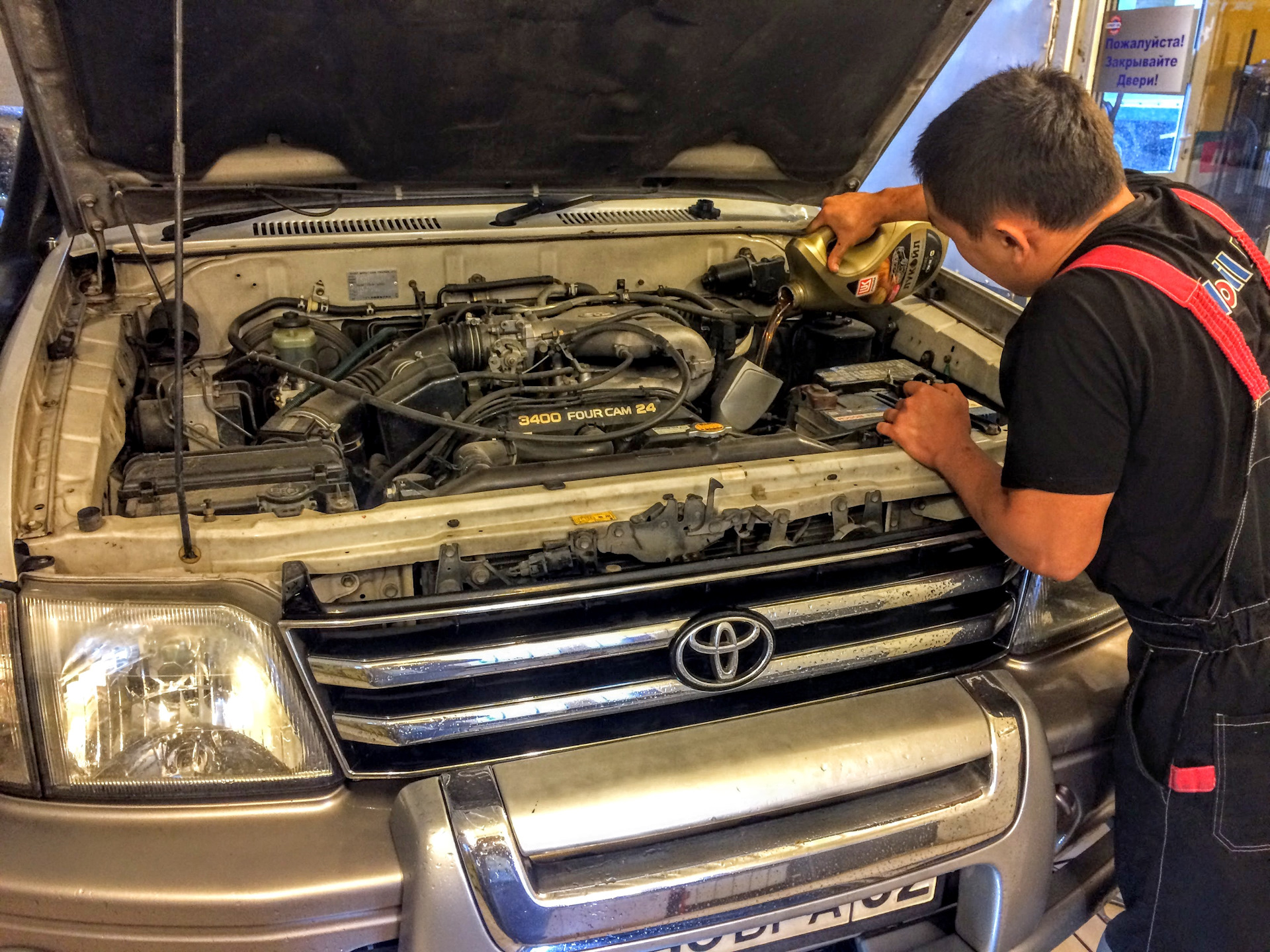

1. Замена масла.
Продолжаю испытывать на себе ЛУКОЙЛ ЛЮКС СИНТЕТИЧЕСКОЕ 5W-40 – всесезонное моторное масло премиум класса. Это уже вторая замена. Полет отличный. Меняю через каждые 5000 км. Цена позволяет это делать часто. Качество соответствует.
Есть небольшая рецензия. Конкретно в моем случае. По трассе немного угорает, именно по трассе. Подливаю. В прошлую замену доливал около 500 грамм на 5000 пробега. То ли вязкость, то ли синтетика, то ли сам Лукоил. Продолжаю наблюдать, пока не критично …

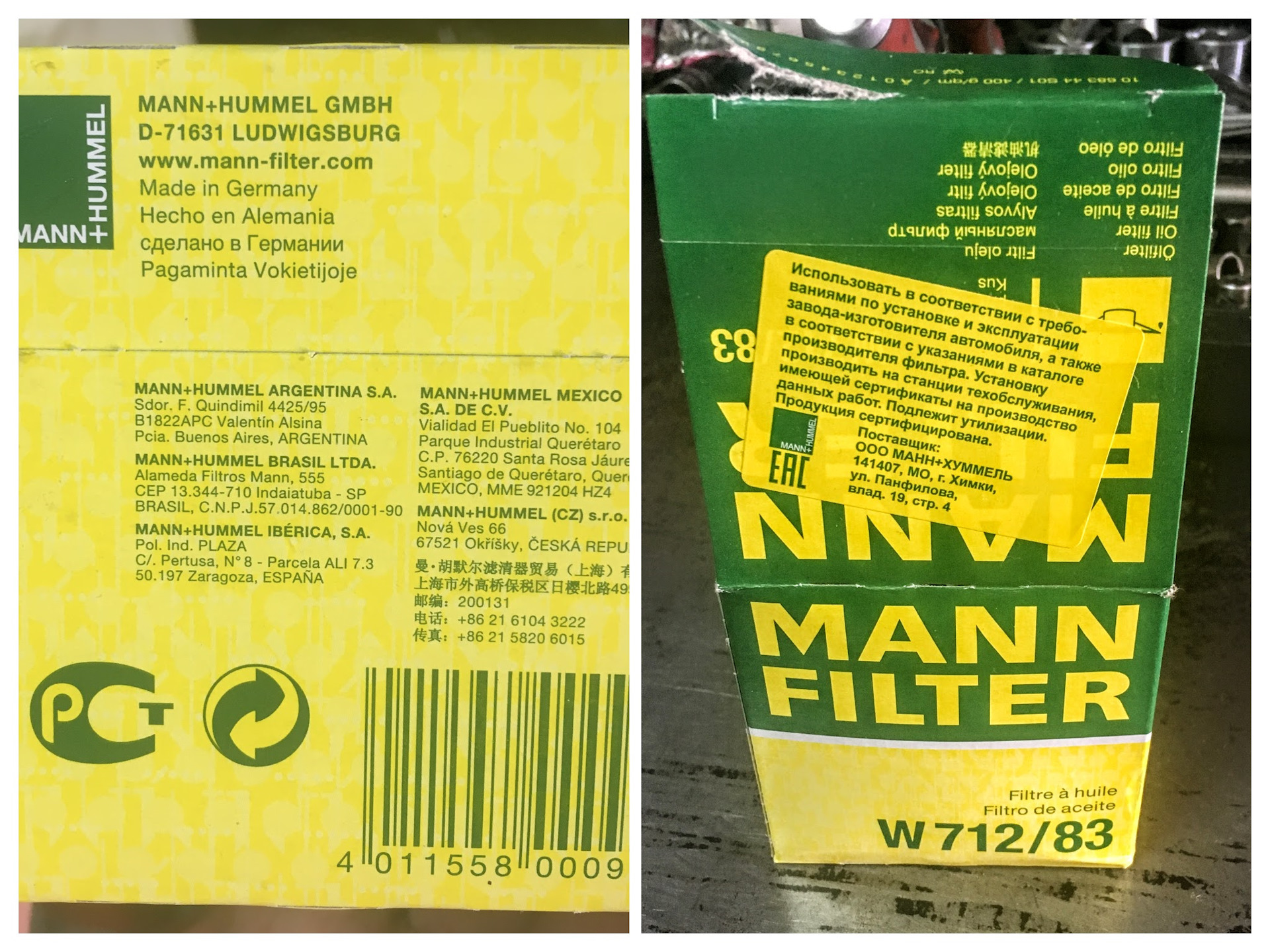

В этот раз попробовал масляный фильтр Mann

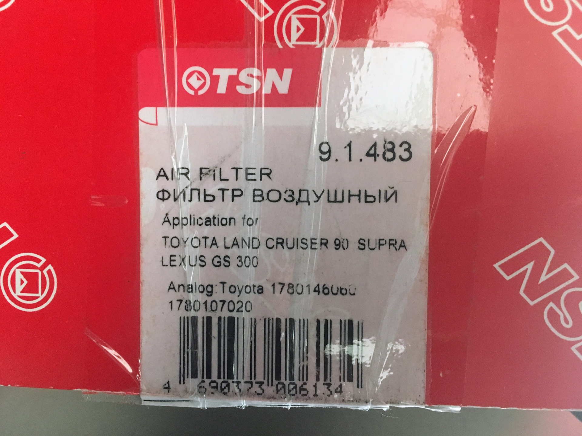

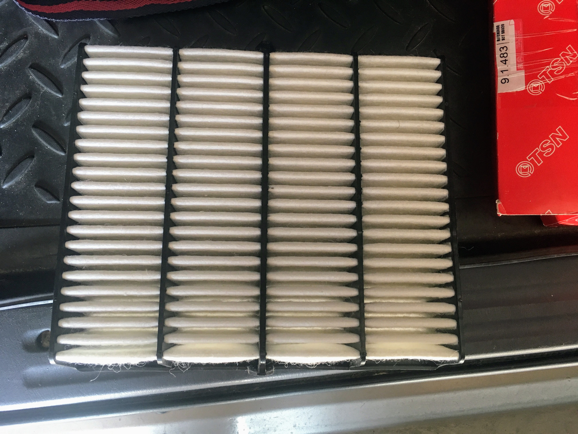

Так же на пробу взял новый воздушник "отечественного" производителя TSN. Качеством был приятно удивлен. Считаю годным. Впредь буду использовать его. Цена/качество соответствуют весьма!
А также шприцовка карданов и крестовин. Напоминаю, всего 8 точек!
ТО происходило на отметке 230717 км.

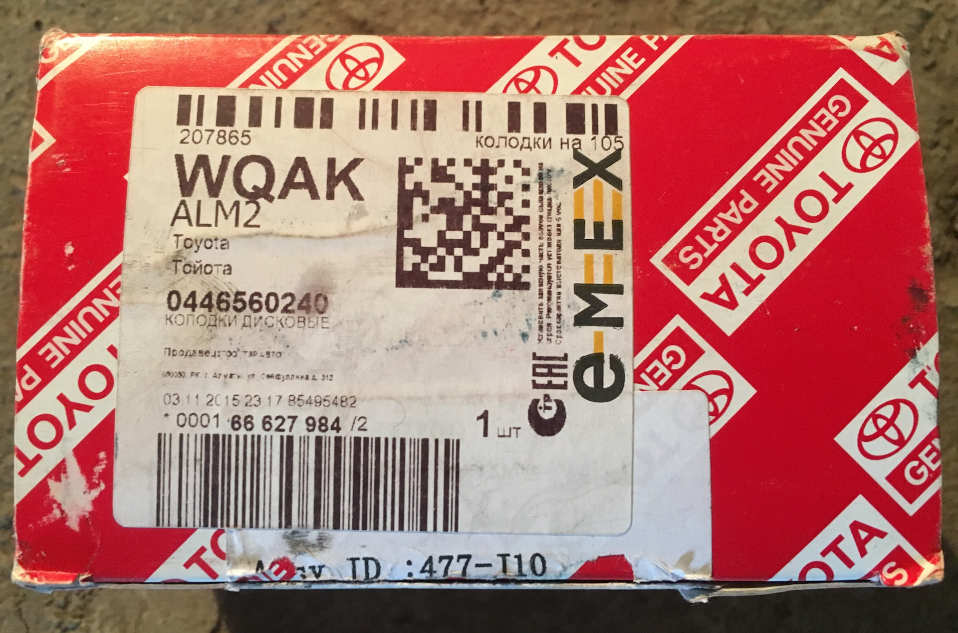

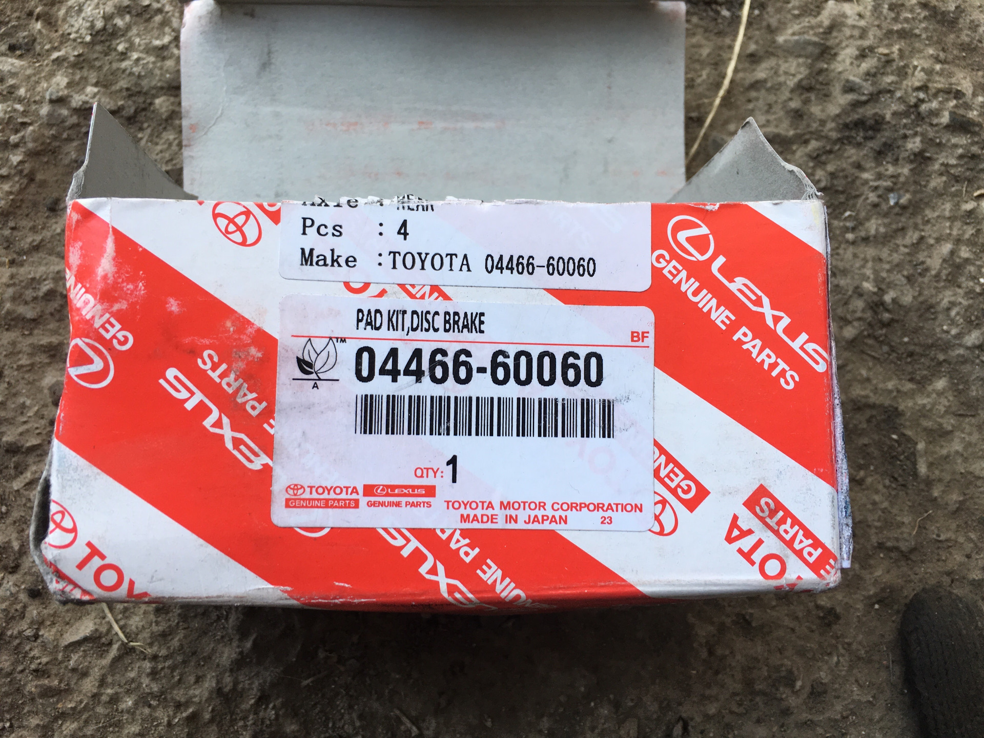

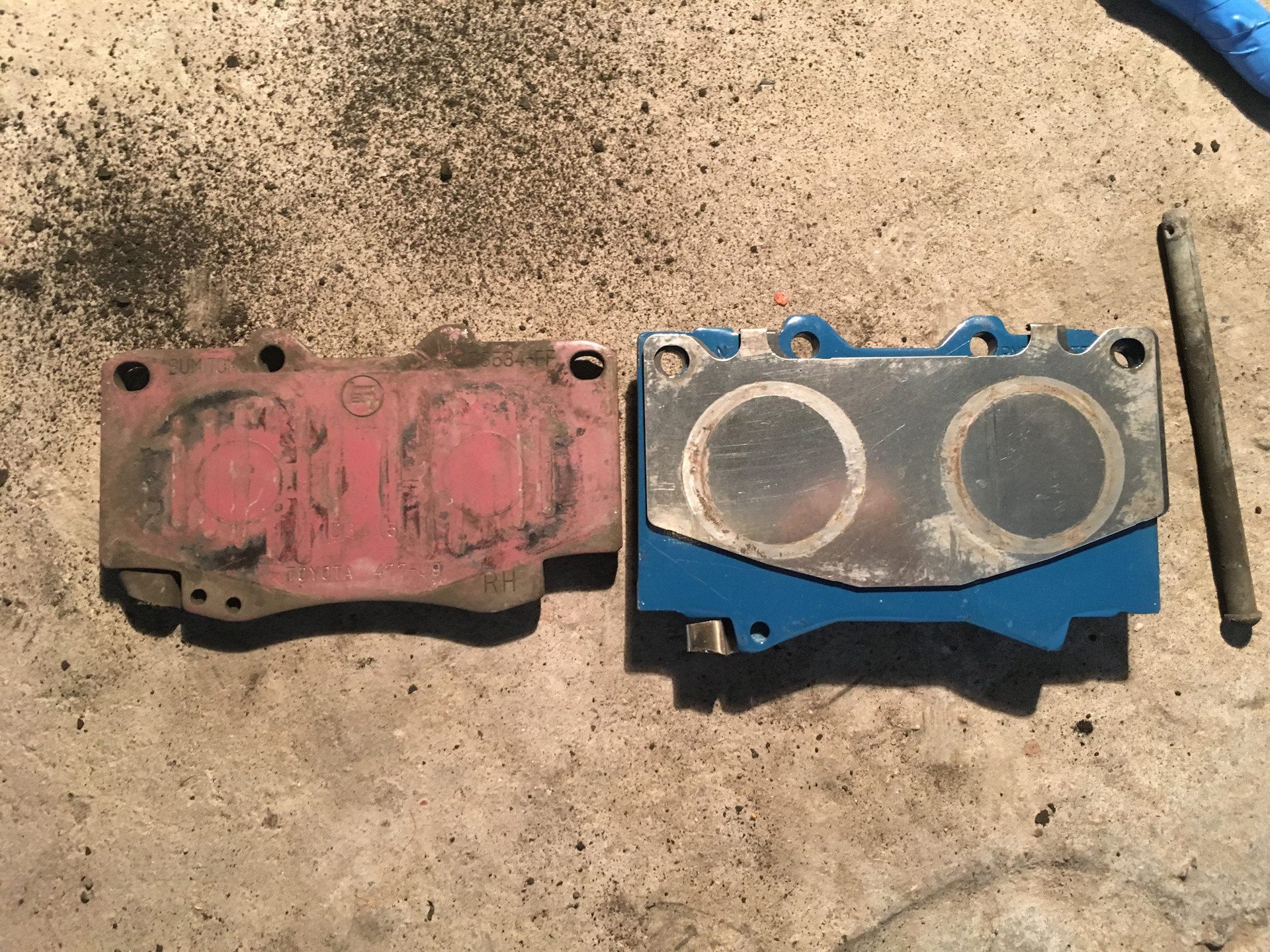

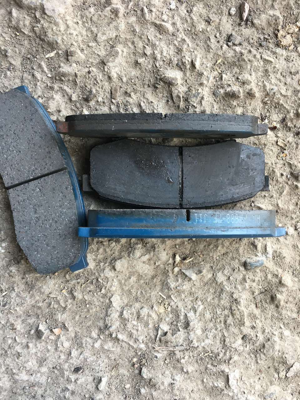

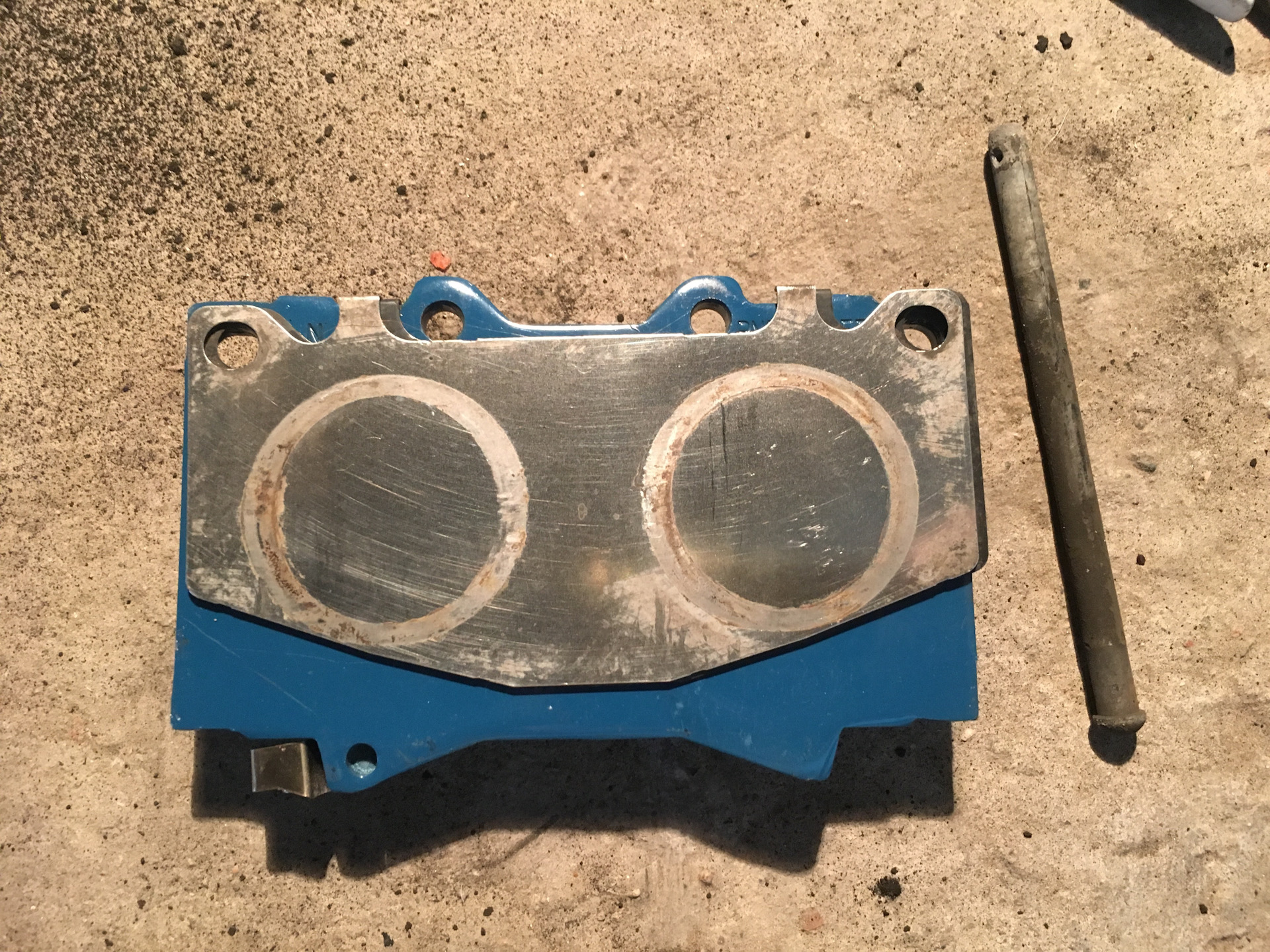

2. Замена задних колодок.
С момента покупки машины я ни разу не менял задние колодки. Так получилось =)) Но предвидя эту процедуру заранее закупил оригинальные колодки:
Менять их много ума не требуется, а вот смазка для направляющих обязательна…
К слову, прослужили они без малого 60000 км и 4 года эксплуатации! И это только при мне, сколько их катали до меня — загадка.
TO произведено на отметке 232000 км.

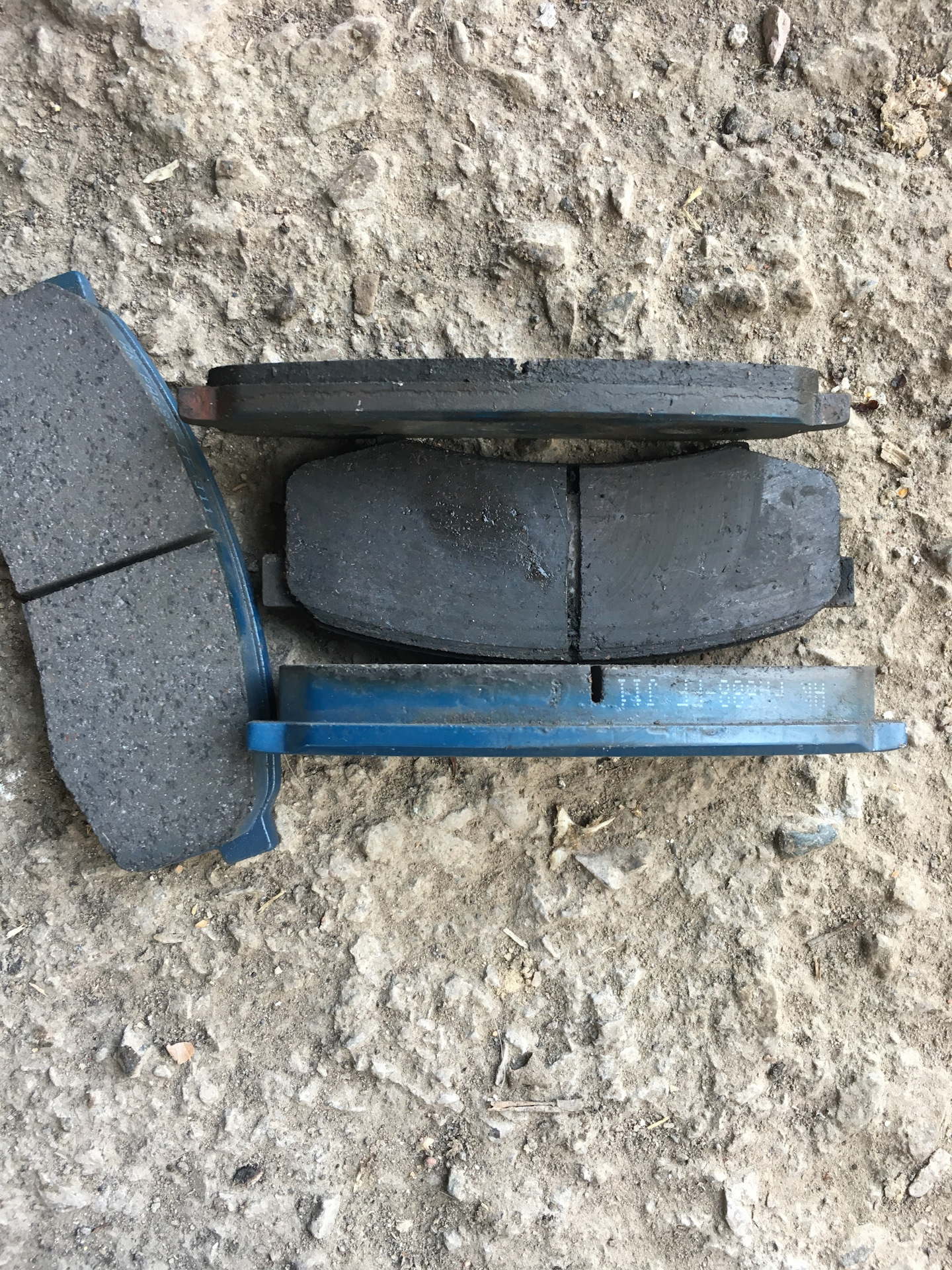

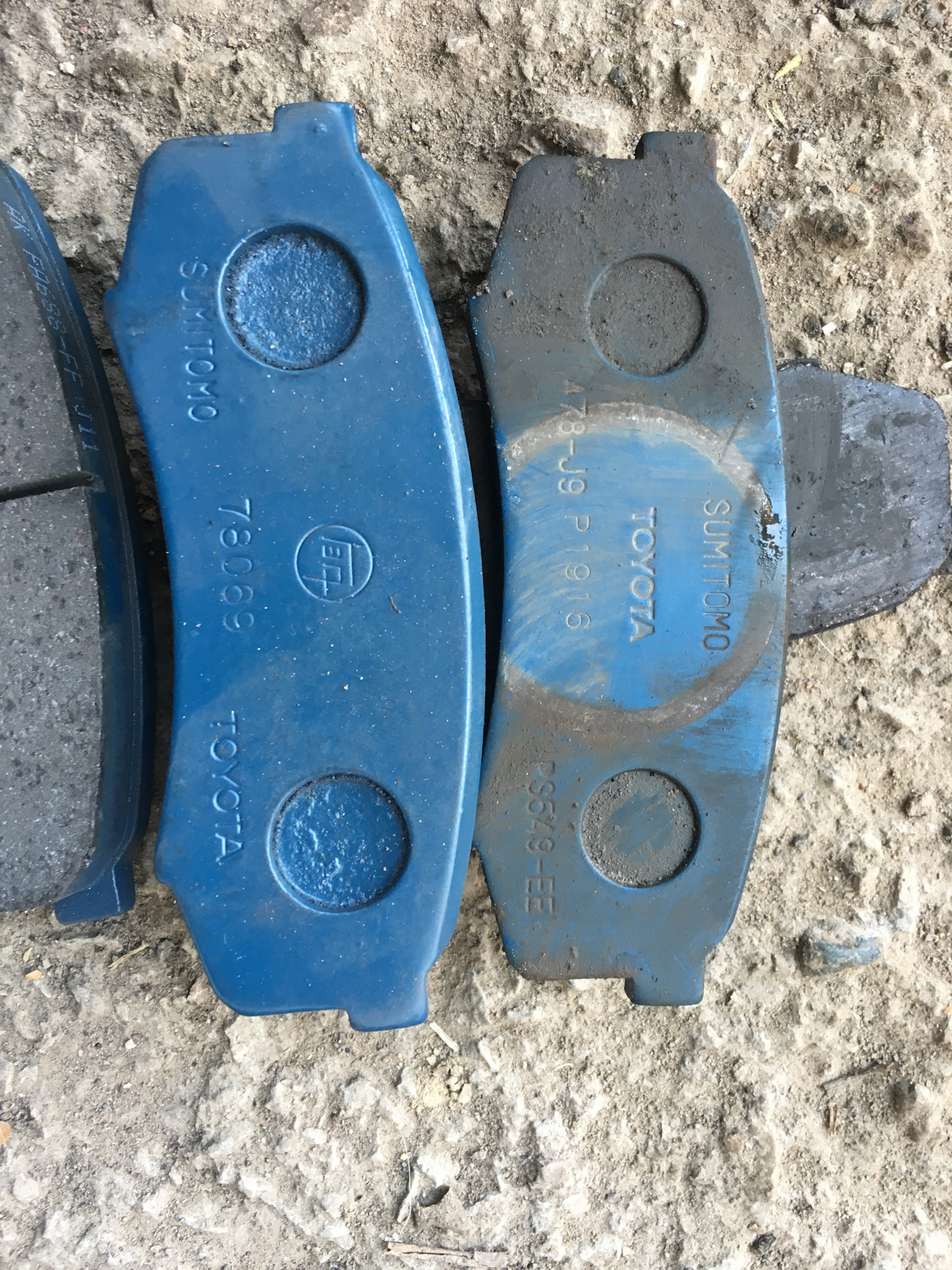

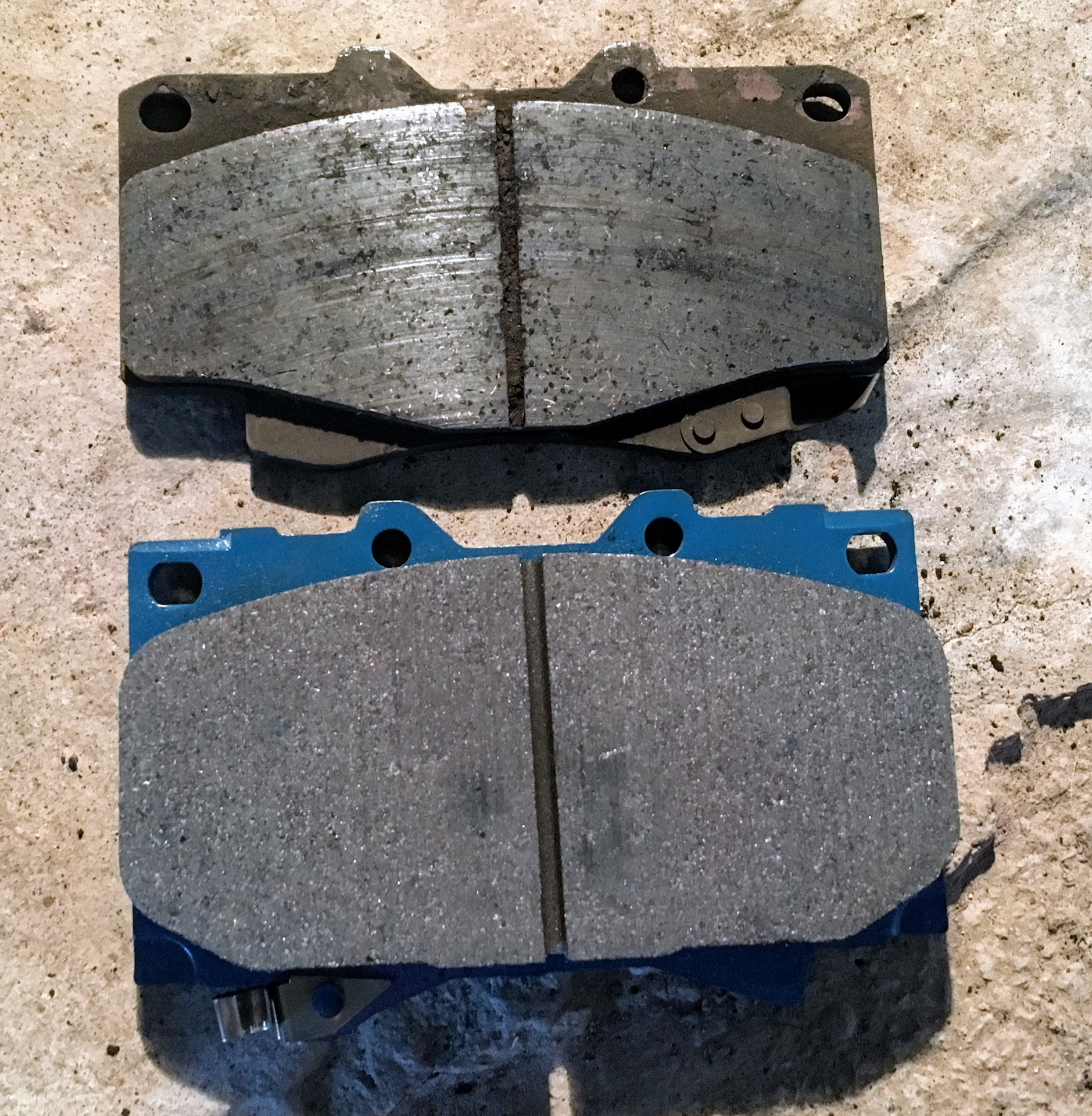

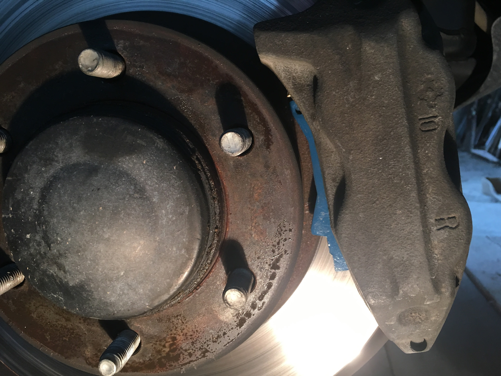

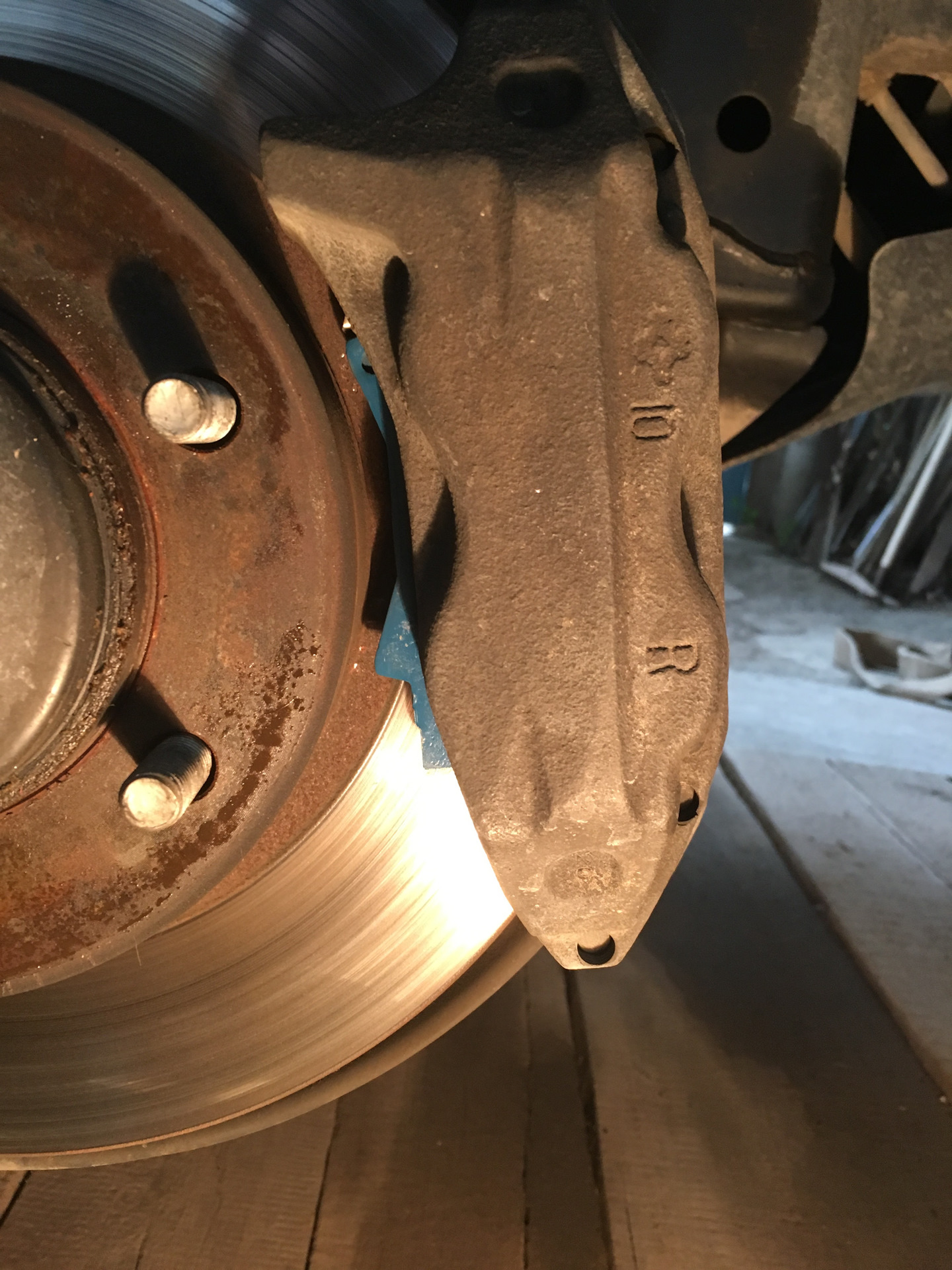

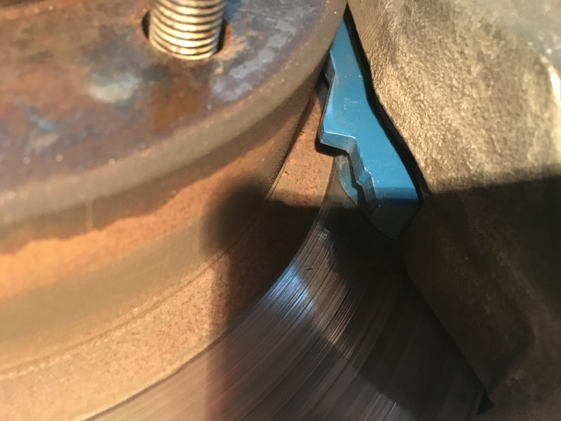

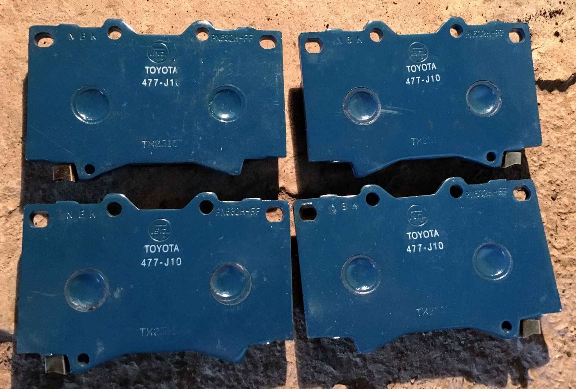

3. Замена передних колодок.
Тут немного "тюнинга". Не секрет, что тормоза у Prado ватные. Рецепт, как это вылечить известен — это DBA. Но ценник по карману не каждому. По этому есть другой рецепт, более дешевый, но и такой же эффективный. Однако относительно (как известно -"все в мире относительно" с) со стоковывми тормозами, прилично так эффективнее! Как уже упоминалось ранее, многие используют колодки от TLC 100. В этот раз я тоже решил попробовать. Секрет открыл Daniyal011. Спасибо ему за это!
Вот так они выглядят:
Разница на лицо! Фрикционная поверхность значительно больше, следовательно, эффективнее!

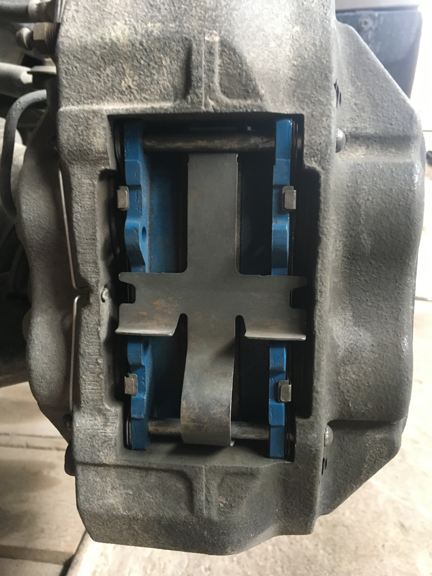

Вот так это выглядит на месте:

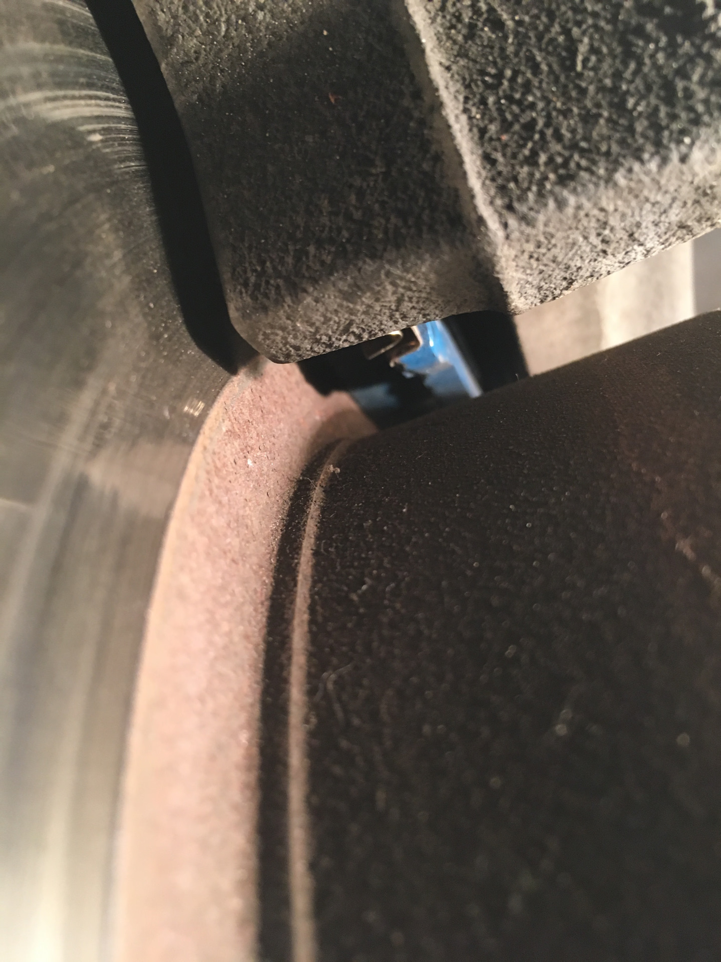

Итог: все встает отлично, не цепляет, не трет, не скрипит. Конечно желательно было бы проточить диски, дабы все прилегало ровно и не скрипело! Но, меня пронесло. Все встало хорошо.
По поводу эксплуатации: тормозит эффективнее! То легкое нажатие, когда необходимо слегка притормозить, заставляет уверенно останавливаться. Конечно они еще не притерлись, приходится привыкать к новым ощущениям. Но это того стоит, рекомендую! Кстати стоили мне они дешевле стока =))) Правда, покупал уже как пару лет назад …
Оригинальные колодки с номером Toyota 04465-35080 отходили около 20000 км. Весьма понравились. В меру мягкие, не пылят, не скрипят. Ходят норм (при моей манере езде и горных спусках).
ТО произведено на отметке 233500 км.

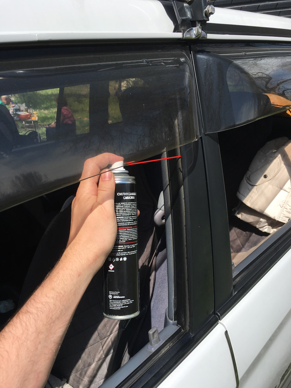

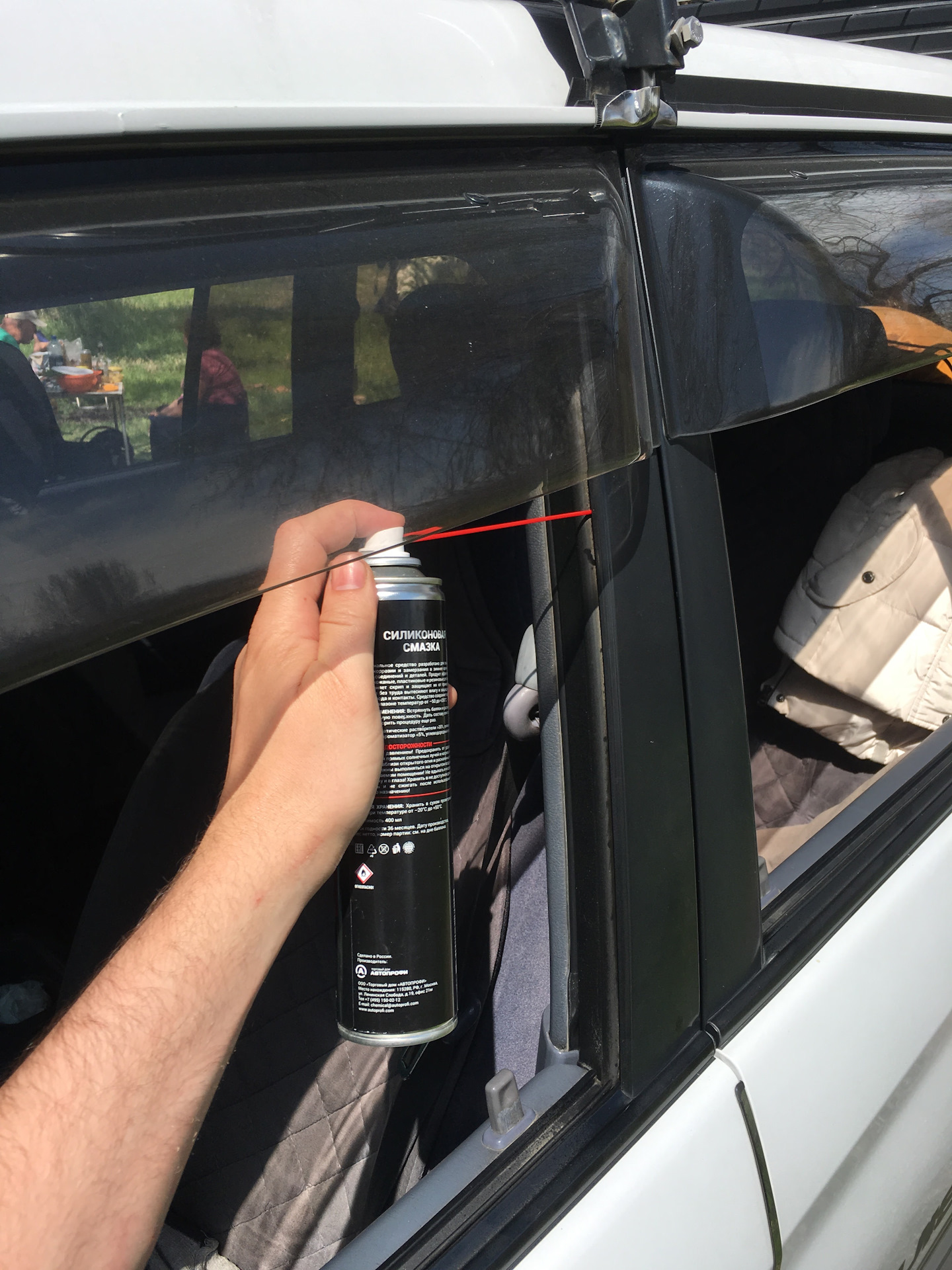

5. Смазка направляющих опускных стекол.
Попался мне в интернете "лайфхак" как облегчить опускание и подъем стекол, решил попробовать:
Обработал 2 раза с интервалом в сутки. Результат приятно удивил. Стекла стали ходить гораздо охотнее. А то меня уже давно стало напрягать, что их в двери кто-то держит и не хочет отпускать на волю, когда закрываешь. Если аккуратно обработать, то все чисто и без пятен.
Тоже думаю будет полезно многим.

привет.про колодки от 100ки вроде говорят они на бурт залазиют?
Привет! Да есть такое дело. Я побаловался, разочаровался. Не рекомендую.
Будем знать;)
ага
DimaBreus
Получается все же не стоит ставить от 100ки колодки?
Пашка поставь колодки Hawk и будет счастье.
За Ваши деньги, любой каприз! =)))))
За цену хавка я эти 3 раза поменяю…
Только 2 раза, хавки 30 стоят, но разница тебя удивит, раза в 2 лучше тормозят и перегрев не страшен.
ошибаешься =)) эти колодки мне обошлись в 6500 тг. правда это было давно…
Конечно я с тобой согласен, что хавк это сила. Но морально к этому аспекту подойти не могу. Лучше за эти 30000 форсунки помою =))
Эх были времена! ((

А я менял себе передние колодки, первый раз на этой машине, купил для Surf185/Prado90, всё как нужно. Снимаю старые — а они другие)) Я себе тогда голову сломал от чего у меня стояли колодки, а оказывается от 100ки. Тормоза, кстати, стали заметно хуже на стандартных колодках. Не капец какие плохие конечно, но намного тупее что ли.
Ну я вот езжу уже 5 дней, разница ощутима.

Отличное ТО. Диски под такие колодки по хорошему проточить, но на вооружение можно взять👍 И почем сейчас лукойловская синтетика обходится за литр? Лью liquimoly 5w30, но если цена на порядок дешевле можно и на лукойл перейти и менять чаще. Расход сейчас на 8-9тыс 700мл примерно — не напрягает.
Диски всего одни колодки стерпели, износ минимальный, глядишь прокатит.
неплохой показатель на расход/угар, значит хорошее масло походу, ну и двиг в неплохом состоянии.
Насчёт 100% пудовости передних колод от 100, у меня в бж есть об этом запись www.drive2.ru/l/456070827205460049/
С тюненными дисками (GERAT в моем случае) — хрень получилась.
Со штатными (или конструктивно штатными — без утолщения) — тоже скорее всего себя покажут без проточки если. С новья наверное прокатит вполне.
Насчёт ватности, то она несколько проявилась на 33", причём чем они тяжелее, тем сильнее проявление. А на сток резине тормоза у Прадо — просто песня!
Прочёл ещё раз Ваш БЖ. За этот момент я переживал, но пока все норм. Диски, кстати Brembo у меня. Пока не пищат. Начнут, проточим. Делов то 😂 Там всего-то 1-2 мм торчит.
раз износ дисков минимален, должно прокатить, в любом случае время покажет :-)

На прадо ватные тормоза?
ага
Смотря с чем сравнивать конечно, но я бы так не сказал
у всех свои ощущения =))
