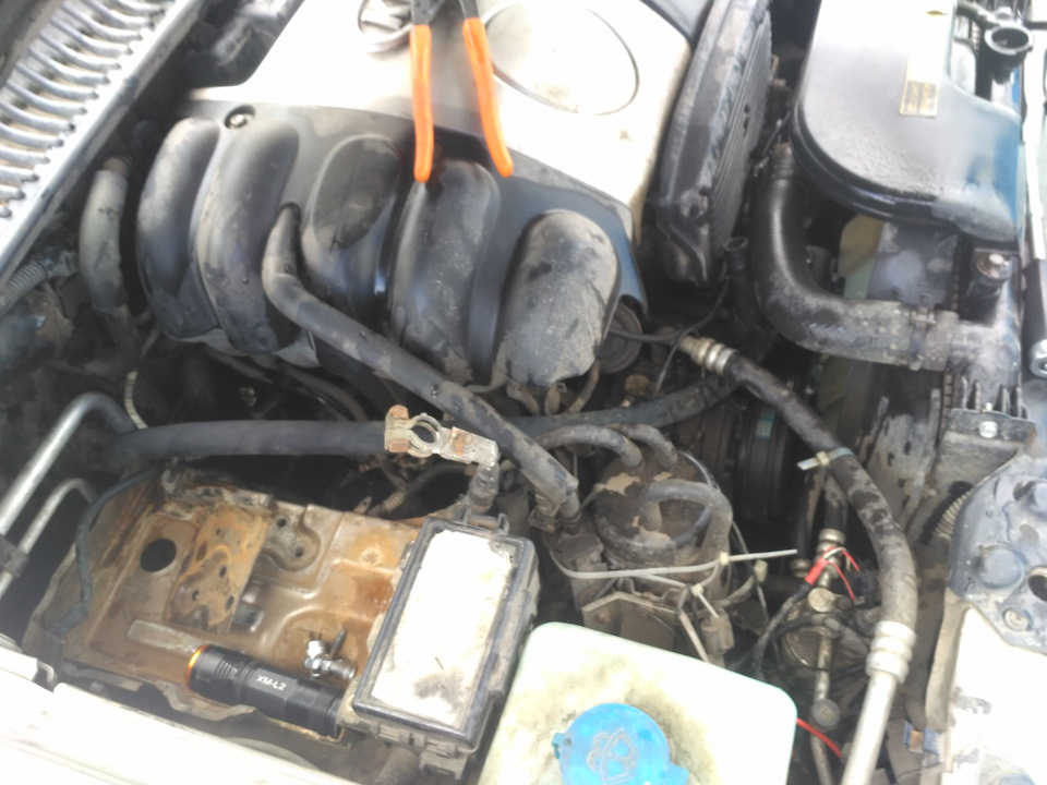

Доехали до Питера, все отлично и тут замечаем — течет на коврик пассажирский тосол. Печаль тоска, пишу Apueu, мол вах-вах, че делать, он мне выдает инструкция для леса, как обойти печку когда совсем ничего нет.
Подлезать под впуск и откручивать два несчастных болта, а как их потом прикручивать, мне показалось лишним. Заехали в какой-то магазин запчасти 24, купили пассатижи, да шланга метр.
Хотел пассатижи купить помельче, чтобы было удобно подлезать (дома есть и такие и другие), но у этих ребят других не было, пришлось взять большие. Таскаться по магазинам уже не хотелось.
Итак, начитавшись у Apueu решил мастерить свой колхоз:
— стянул хомут и шланг с термостата
— воткнул один конец нового шланга в термостат
— воткнул другой конец шланга в верхний сосок, идущий куда-то за мотор.
Вроде работает.
Внимание вопрос!
В классике эта самая печка тупо регулируется и перекрывается клапаном. Т.е. регулируется проток. Можно ли не городить огороды, а пережать шланг с термостата на печку или же нет?

Вот туплю сижу: верхняя из двух трубок под коллектором — это НА печку или ИЗ печки?
На печку идет шланг от термостата. А из печки он идет вроде куда-то за мотор, в блок. Точно уже не припомню.
У меня две трубки под коллектором, на которые надеваются 2 патрубка к печке. Какая откуда — я не вижу, хотя у меня коллектор снят.
snegkin
Прощупал вслепую. С термостата нижняя.
Значит вот она вход в печку, а верхняя получается выход.
Пасиб.

Я такую беду временно лечил когда ехал в Астрахань на рыбалку. Снимал оба шланга с радиатора печки, затем один из этих шлангов с трубки и оставшийся шланг другим концом одевал на трубку, тоесть получилось на прямую без радиатора. При этом покупать ничего не нужно было да и негде было, степи были кругом)))

На вопрос — нет нельзя, термостат перекроешь, в обход него(по мелкому шлангу) на малый круг идет
Там за термостатом отверстие идёт из двишателя и выход в радиатор. По идее если и перекрою, то не все.
я бы не рисковал, дешевое короб печки разрезать и менят радиаторы, чем движку шлифовать и перебирать. Хотя … смотрел на 8 клапанах
Согласен, из-за опасений и кинул шланг.
