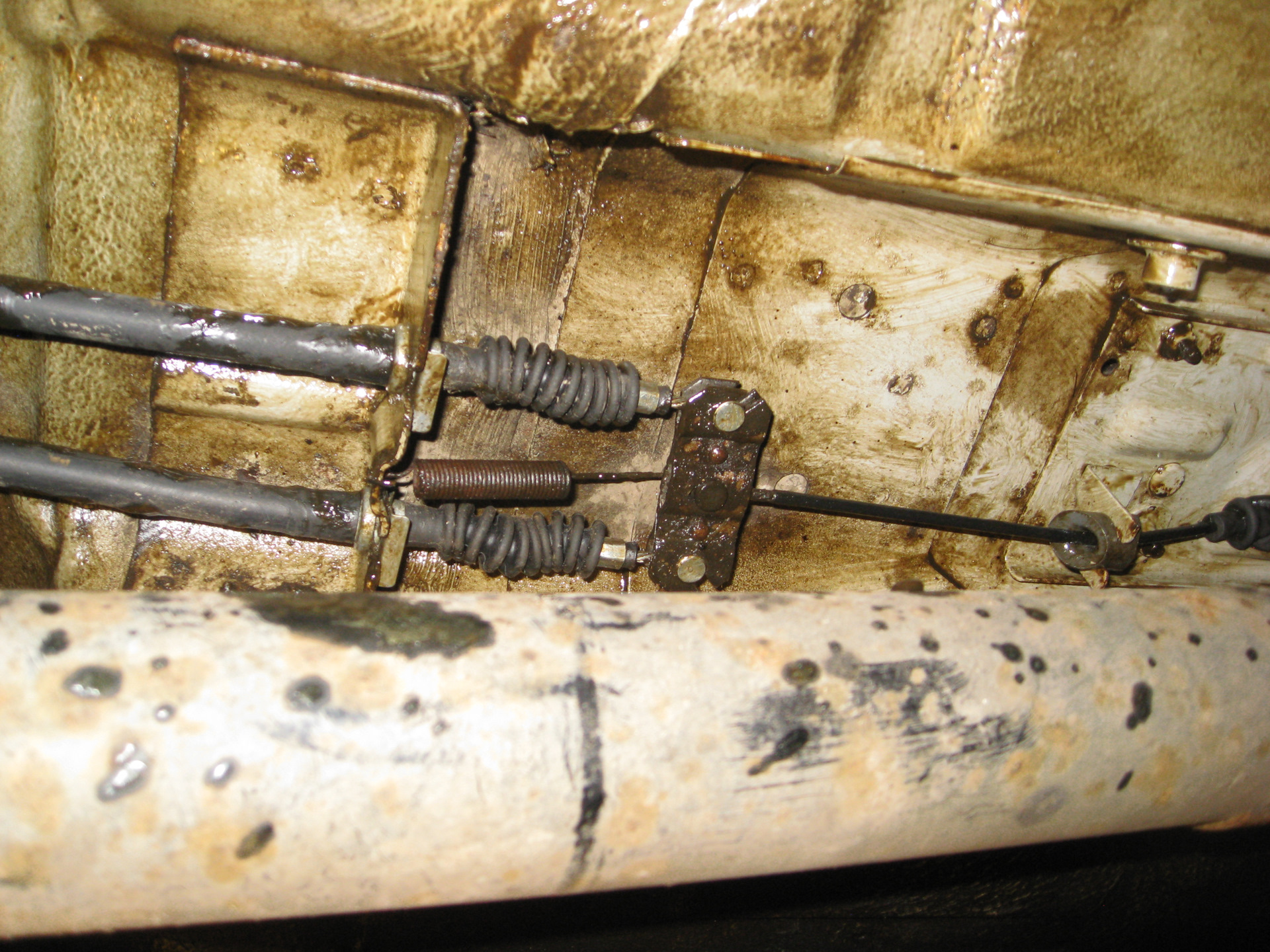

1. Трос привода стояночного тормоза правый, 0K045 44 410D = 2289 рубл. (очень дорого)
2. Трос привода стояночного тормоза левый, 0K045 44 420B = 2434 рубл. (очень дорого)
3. Трос стояночного тормоза передний, 0K08A 44 150B = 477 рубл. (купил, но не стал использовать — старый был в идеальном состоянии)

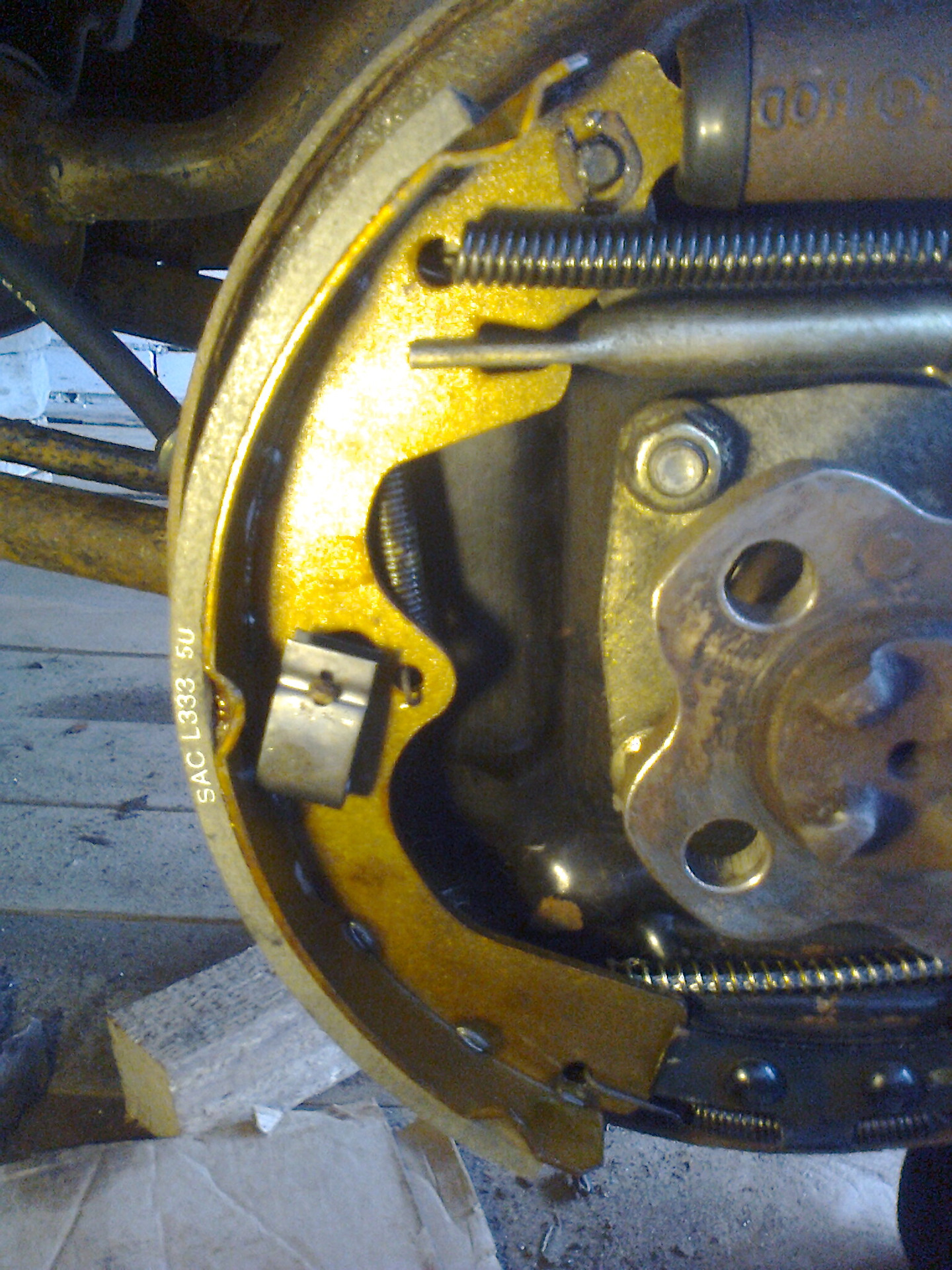

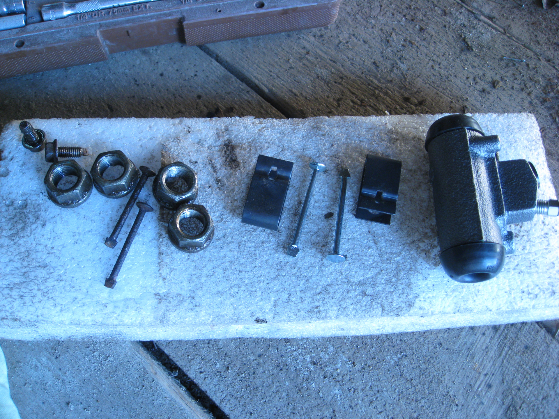

4. Цилиндр тормозной задний, 0K045 26 610 = 1695 х 2 = 3390 рубл.

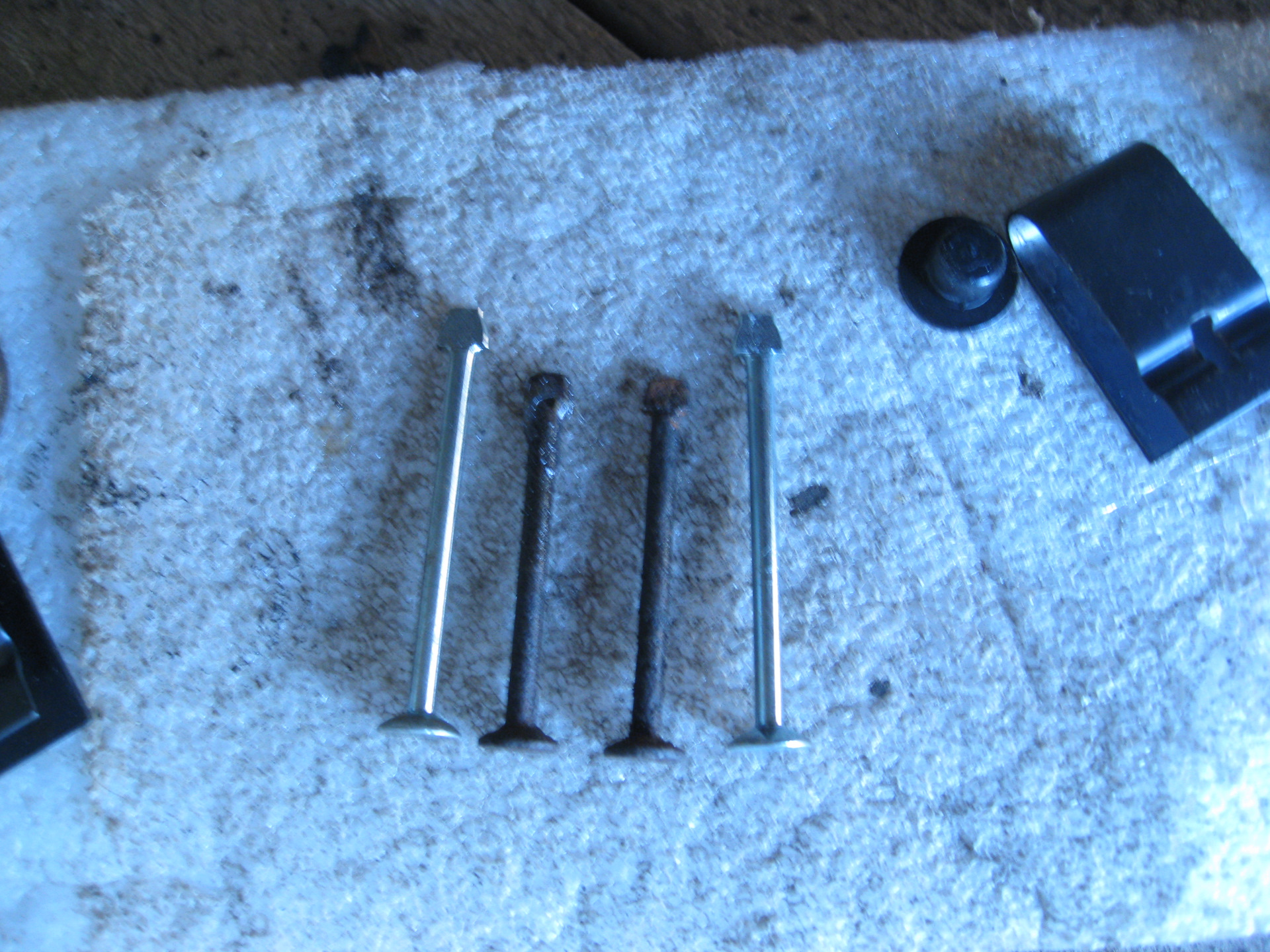

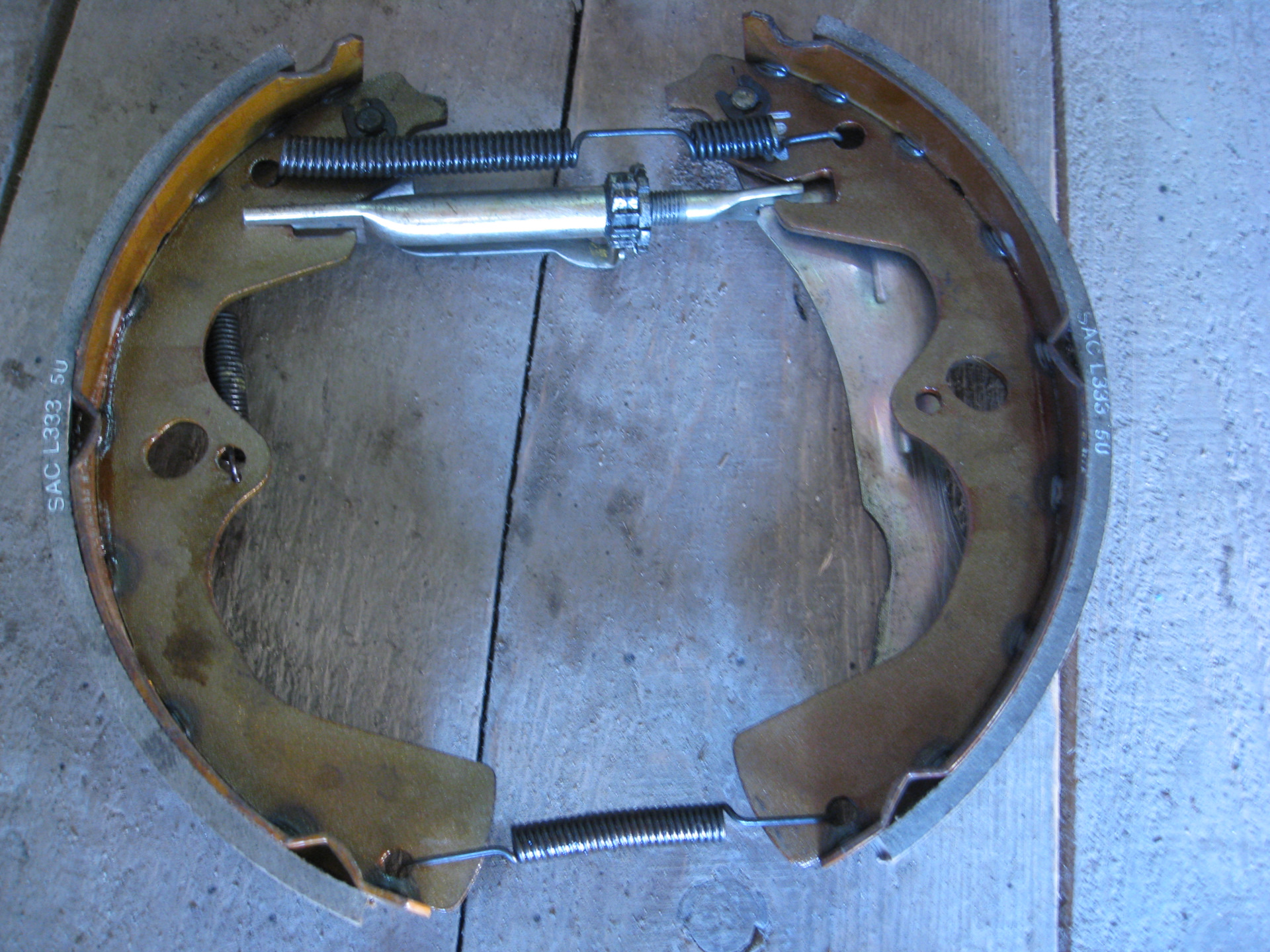

5. Штифт колодок тормозных задних, 00223-26391 = 32 х 2 = 64 рубл.
6. Пружина тормозных колодок, 0022326345А = 53 х 2 = 106 рубл.

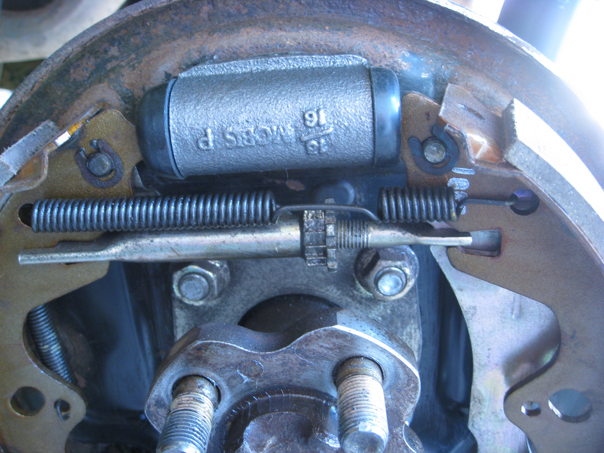

7. Колодки тормозные задние, 0K0 45 26 38Z = 1887 рубл.

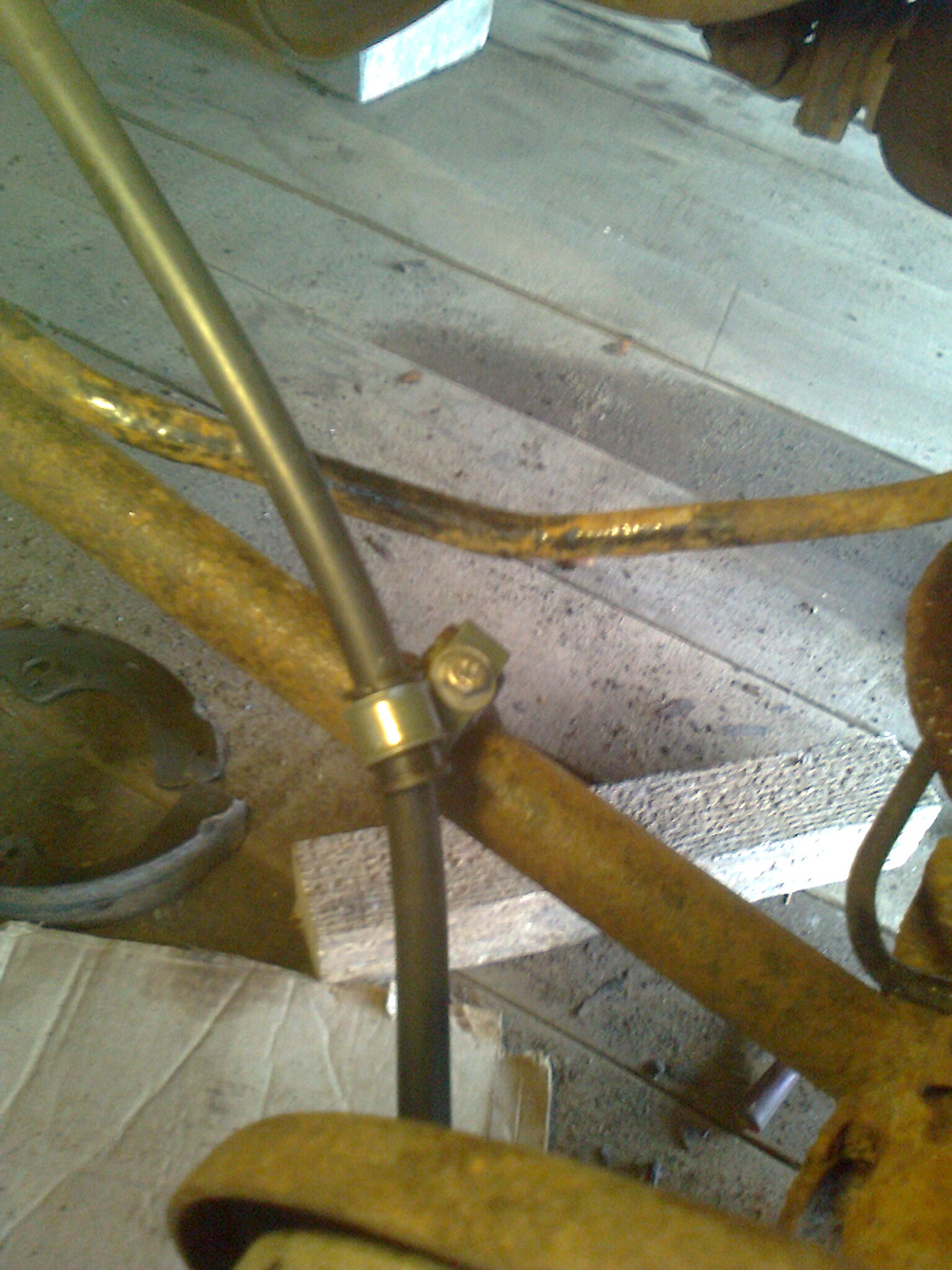

8. Зажим троса ручника, 0К201 44 375 = 35 х 10 = 350 рубл. (продавались только по 10 штук)

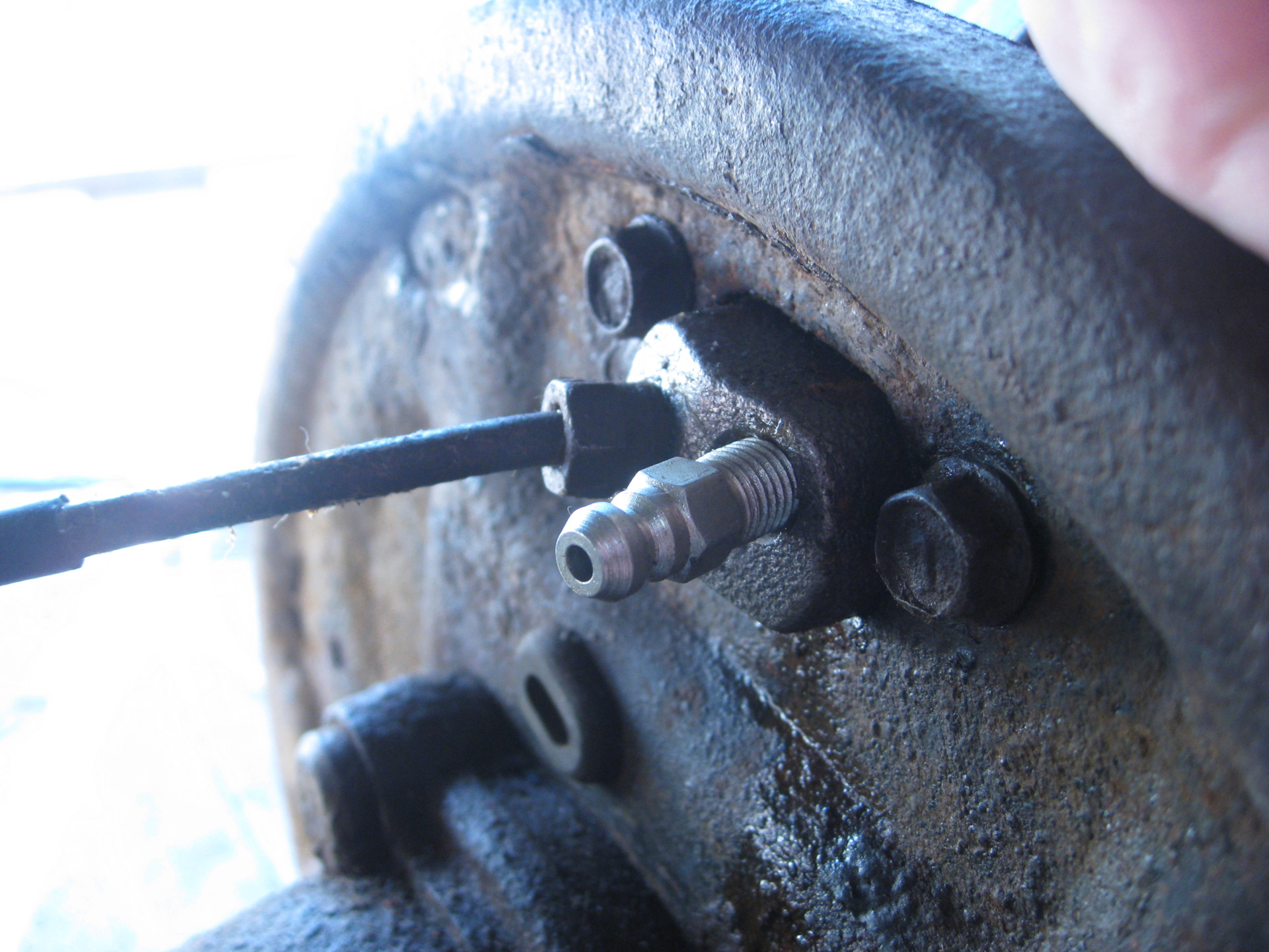

Все делается без особого энтузиазма, и без лишней суеты в простых гаражных условиях…

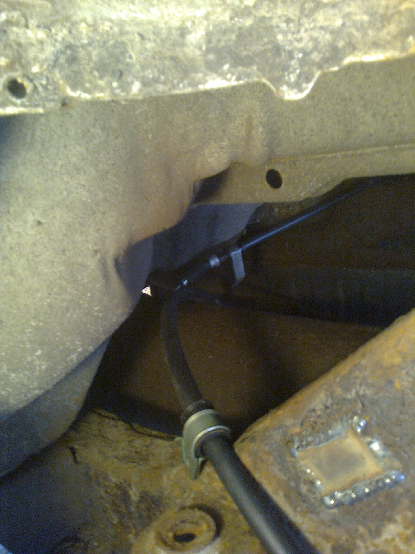

Тросик крепим в штатные места…

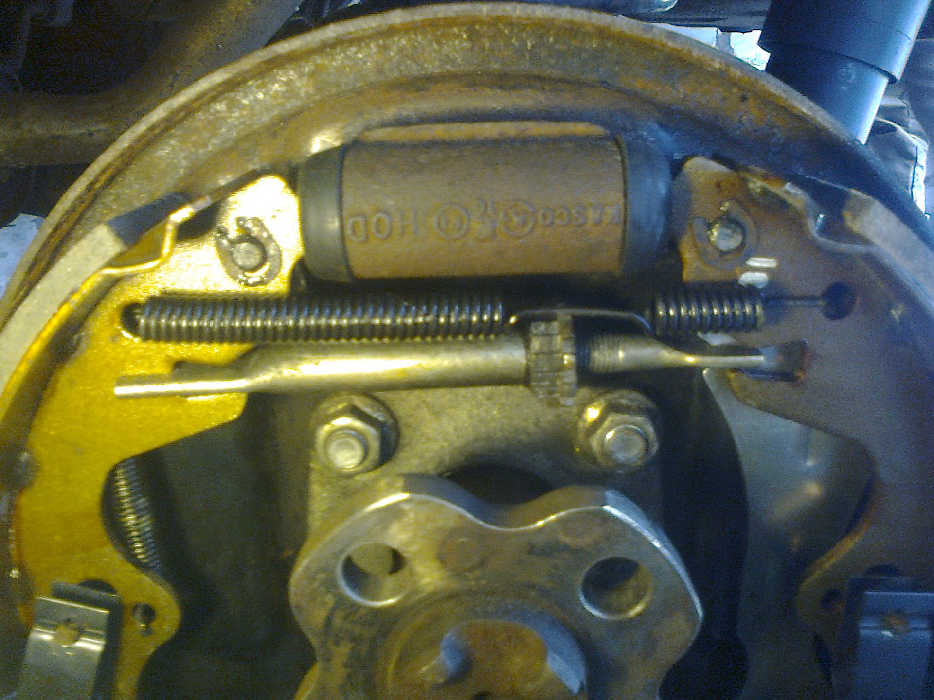

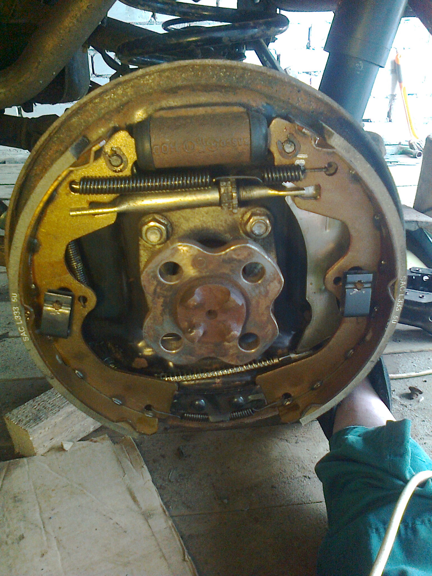

Штифты оказались длинней стандартных на 10 мм. Менять не стал…

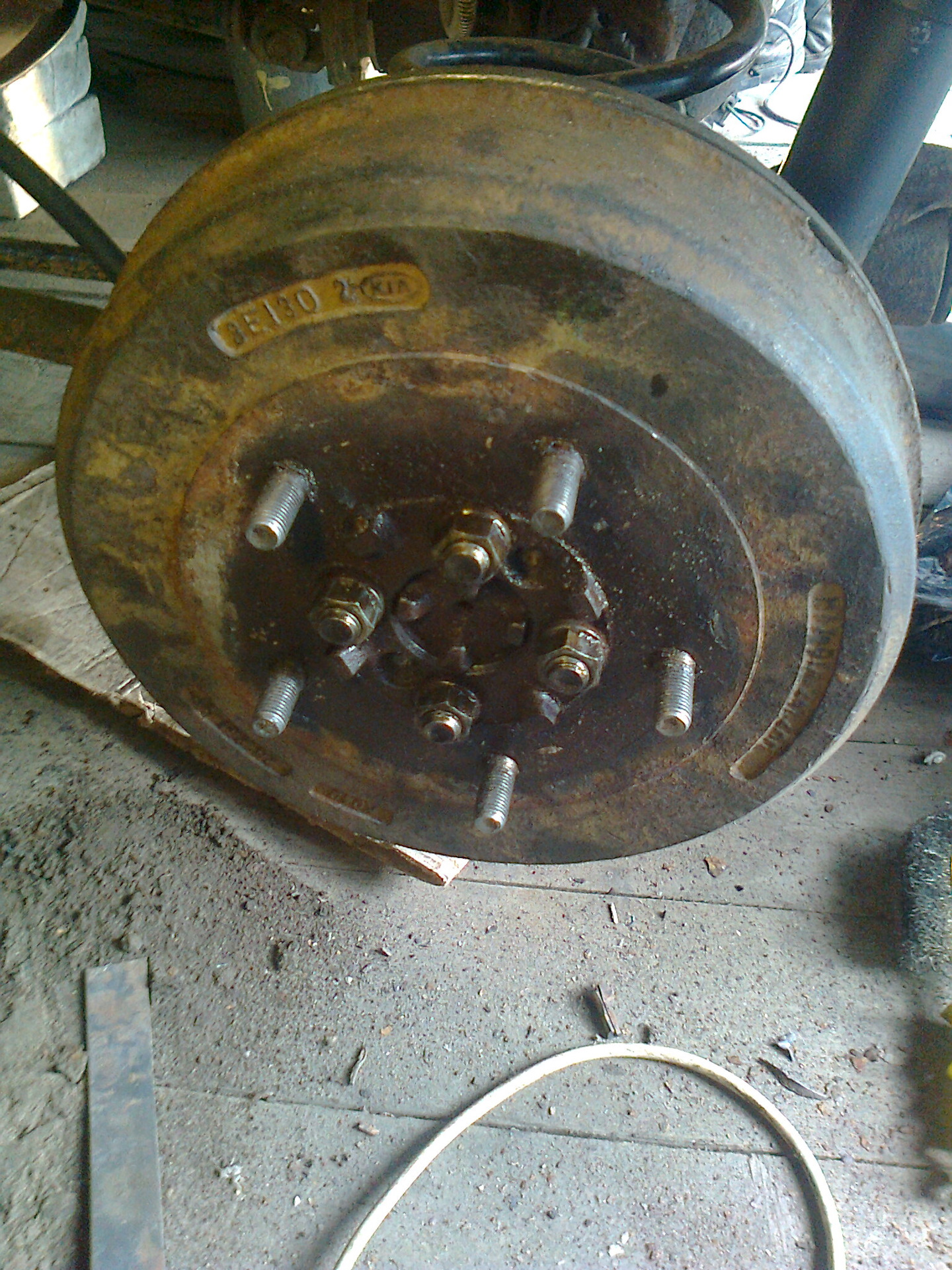

Ставим барабан, прокачиваем тормоза…

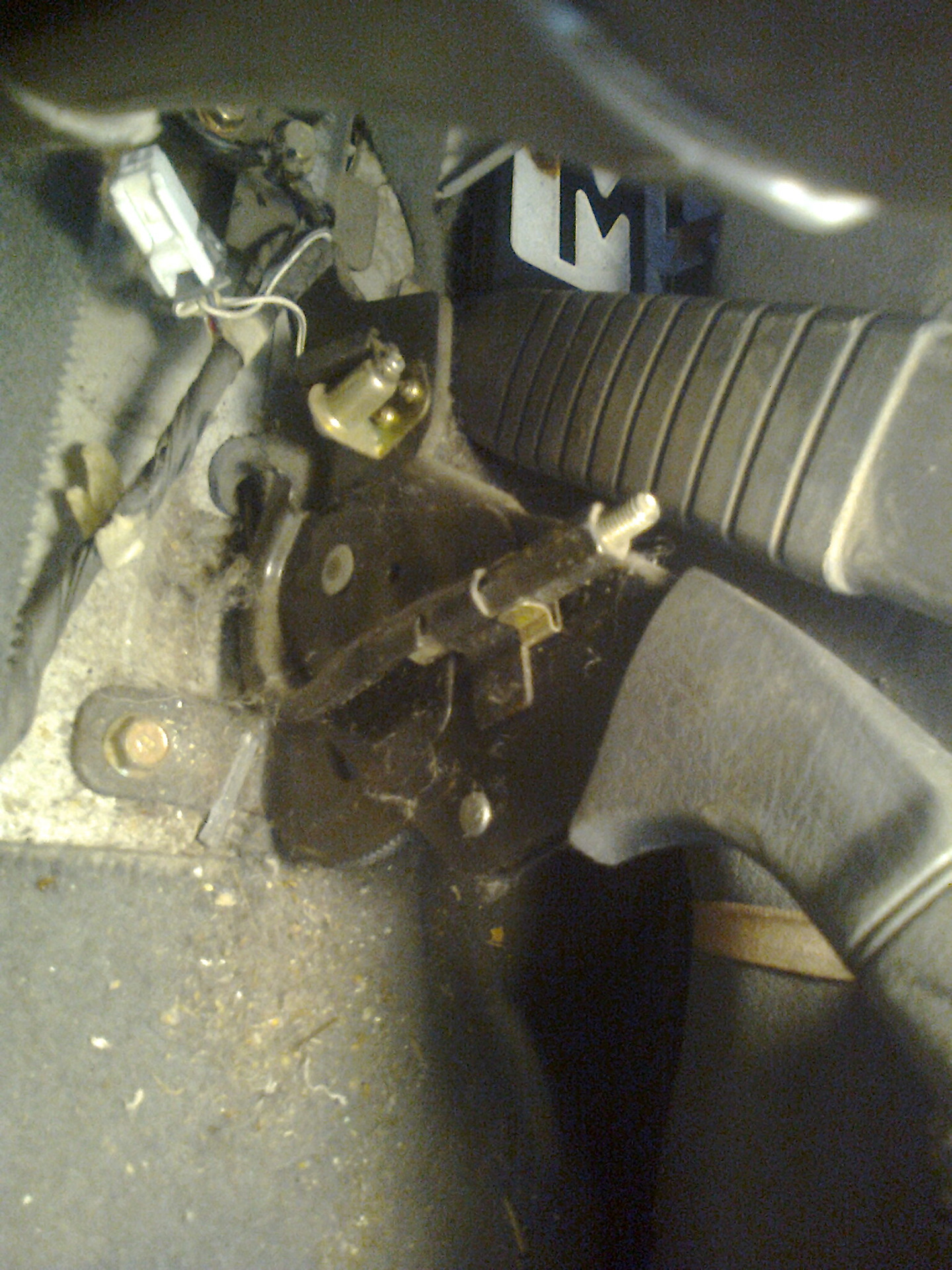

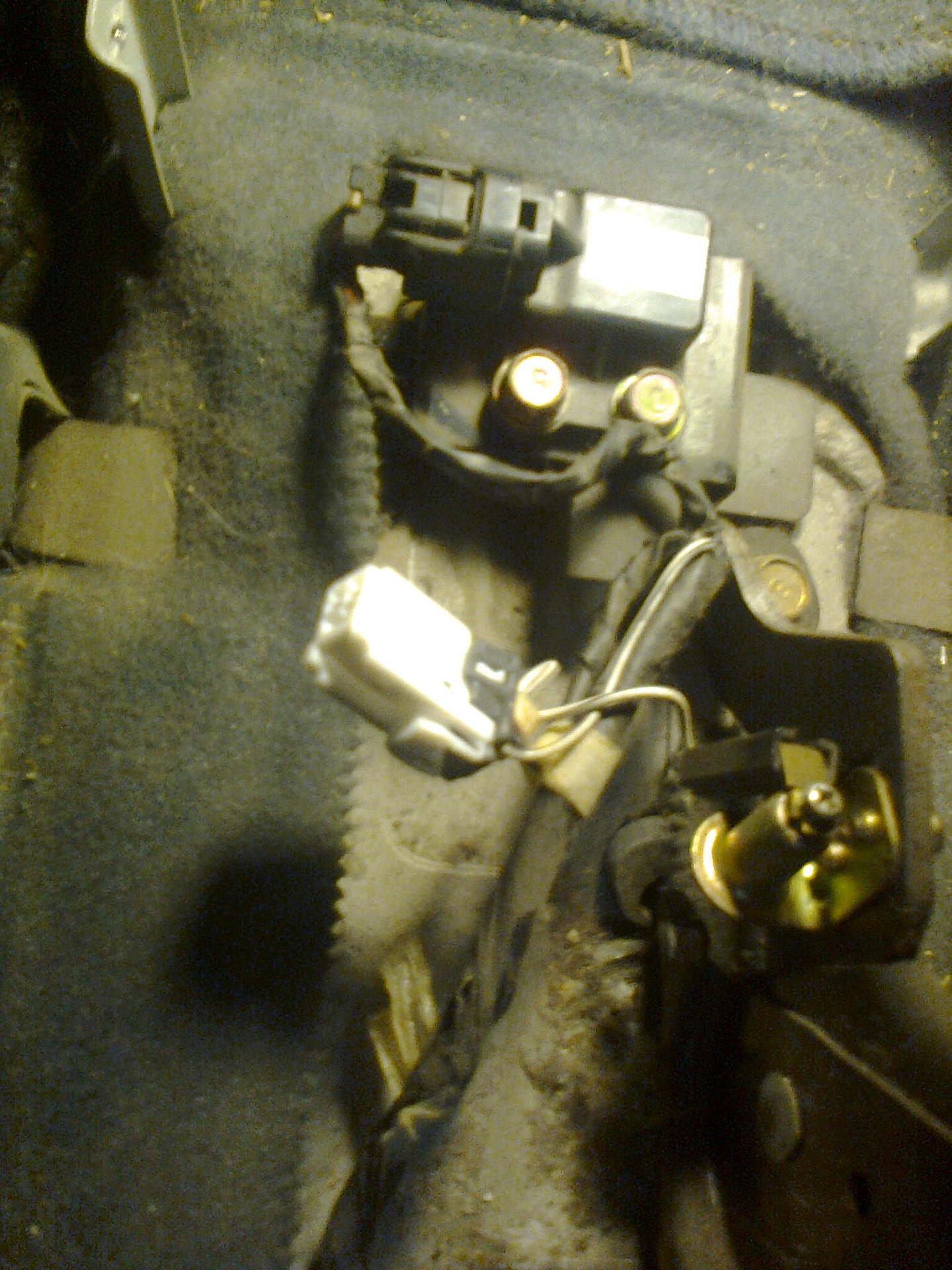

Подтягиваем ручной тормоз, предварительно разобрав центральную консоль раздатки и КПП…
Для чего эта фишка? Кто знает? — Для датчика не пристегнутых ремней безопасности…

Хотел узнать, раздвижные болты колодок слева и права отличаются?
Отличаются, да…
А чем, не подскажите?
Я ошибся, они взаимозаменяемые.
Спасибо!
Ага, именно для водительского ремня. На пассажира конструкторам спортейджа наплевать :) Рядом датчик ускорения для мозгов айрбэга.
И чтобы подтянуть ручник — консоль снимать не надо. Головка на 10 и удлинитель решают вопрос.
