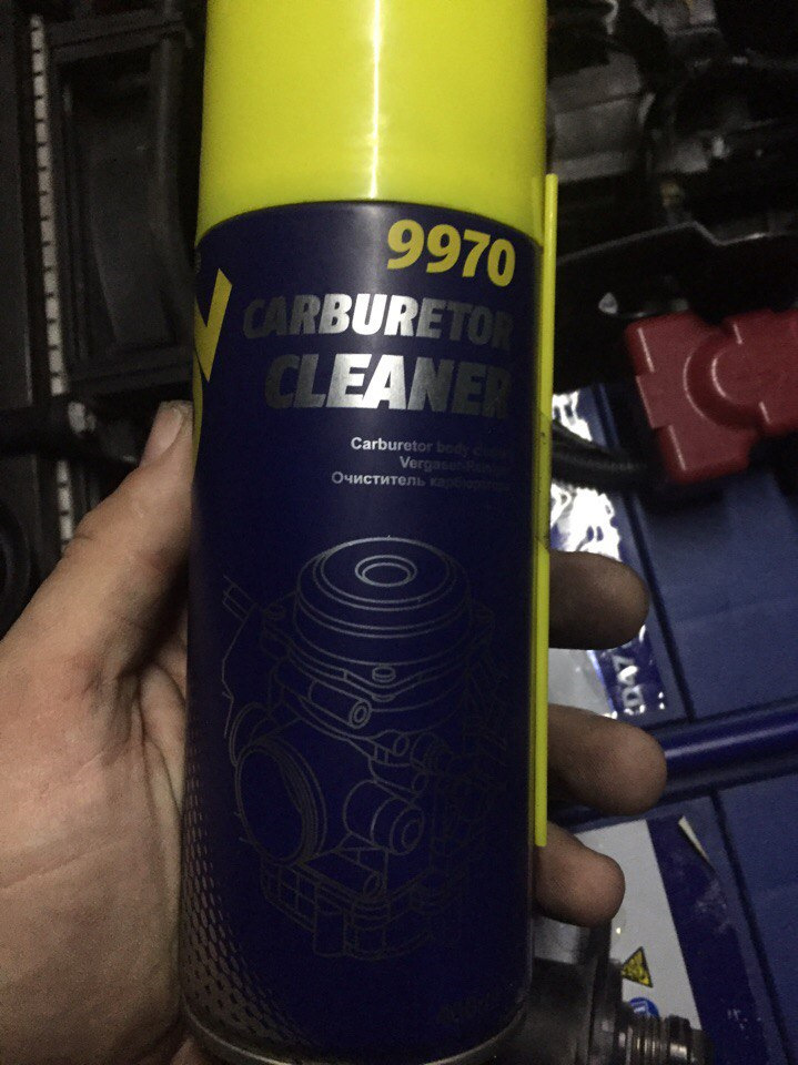

4. С работой РХХ разобрались. Приступаем к его очистке. Нам потребуется:
Вот наш чистенький РХХ

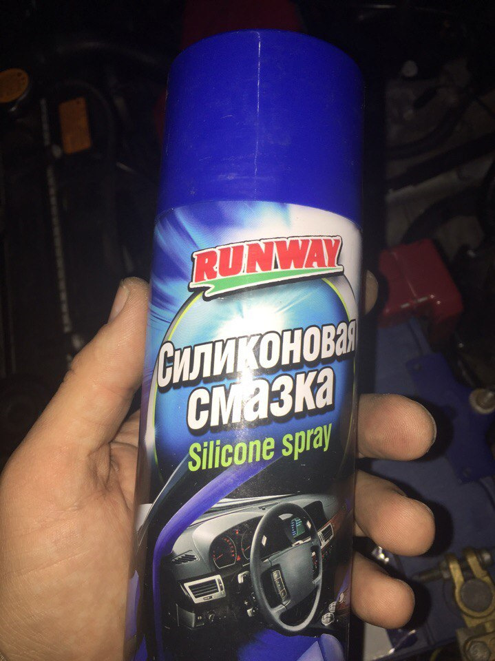

После очистки, сушим и смазываем силиконом:

Вот только смазка силиконом удивила…
Чего?
Не смазывают никогда, грязь налипнет
Все согласно инструкции.
Официальная инструкция?
От толковых людей
А в какое именно место силиконом? Может, просто прокладку?
Вы хотите что бы я пересказал вам инструкцию? В ней же все написано )

В инструкции об этом не четко написано. Смысл смазываать клапан? Я понимаю для случая восстановления старого рхх в зазор, где ходит подвижная часть, но не рабочую поверхность клапана, это же клапан собственно с катушкой.
Тебе к нему titus )
Ок, спасибо))
pappig
Смысл. Чтоб не клинил. Проверил ЛИЧНО САМ на своем авто.
Кто не клинил? Катушка? Подвижная часть? Рабочая часть клапана, запорная, не может клинить.
Носик прижимной не клинил чтоб.
Это то, чем запирает канал? Цилиндрик с конусным окончанием?
да
Он не может клинить, он же не входит никуда, кроме своего места в воздушном канале, зачем смазка на пути воздуха? Нет, ради бога, но так никогда не было, чтобы во впуске смазка…
Клинит РЕЗЬБА по которой он вращается.Еще раз-КТО КАК ХОЧЕТ, пусть так и делает.Я написал о СВОЕМ ОПЫТЕ!
Мы все должны просто восхититься, обсаждать, понять, даже поспорить иногда не принимается?
На носике резьбы нет, и быть не может, резьба может быть на якоре, который в катушке ходит, хотя тогда там электромагнита нет, а просто моторчик.
