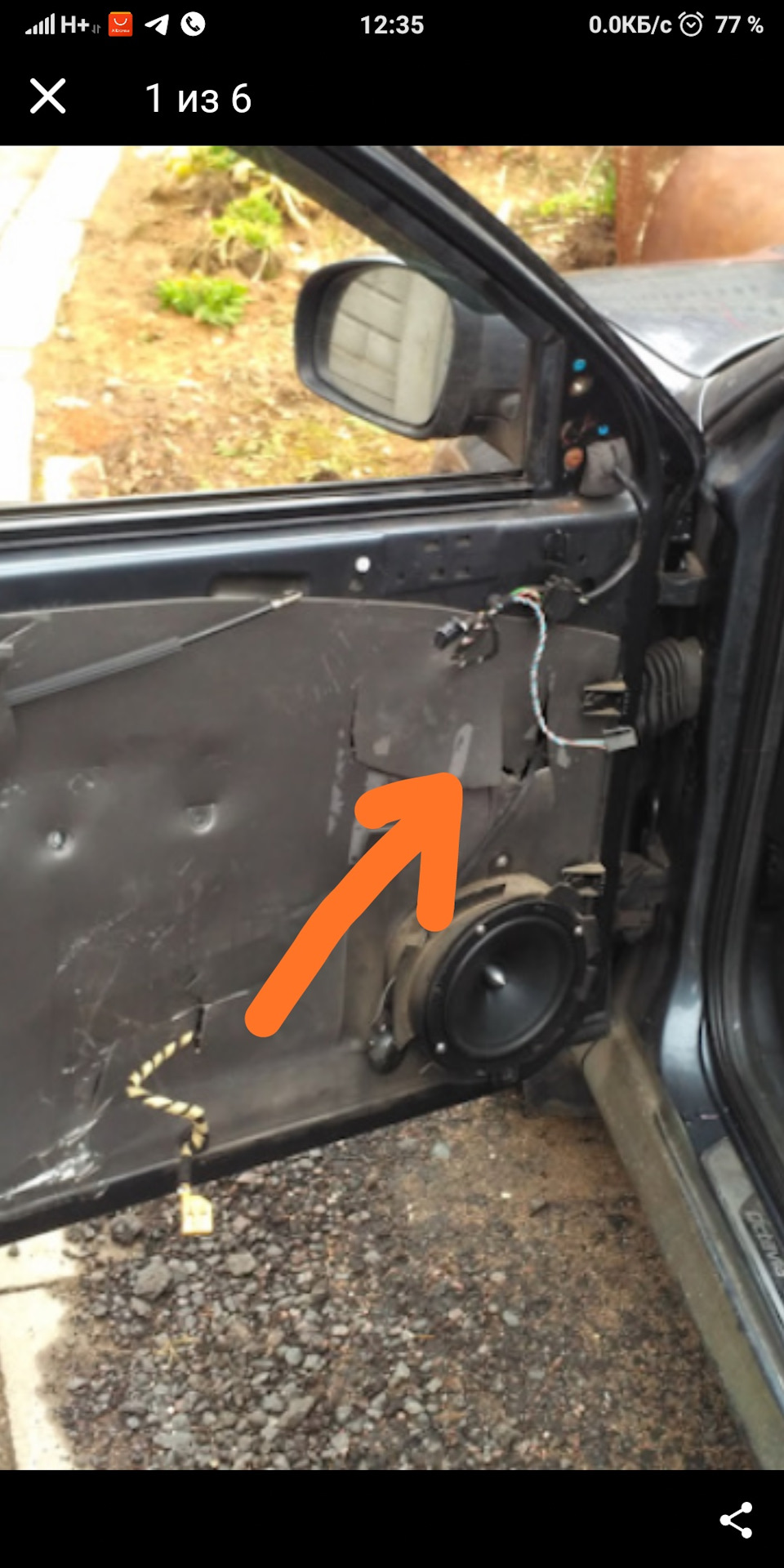

Снял карту дверей, несложная как оказалось процедура.

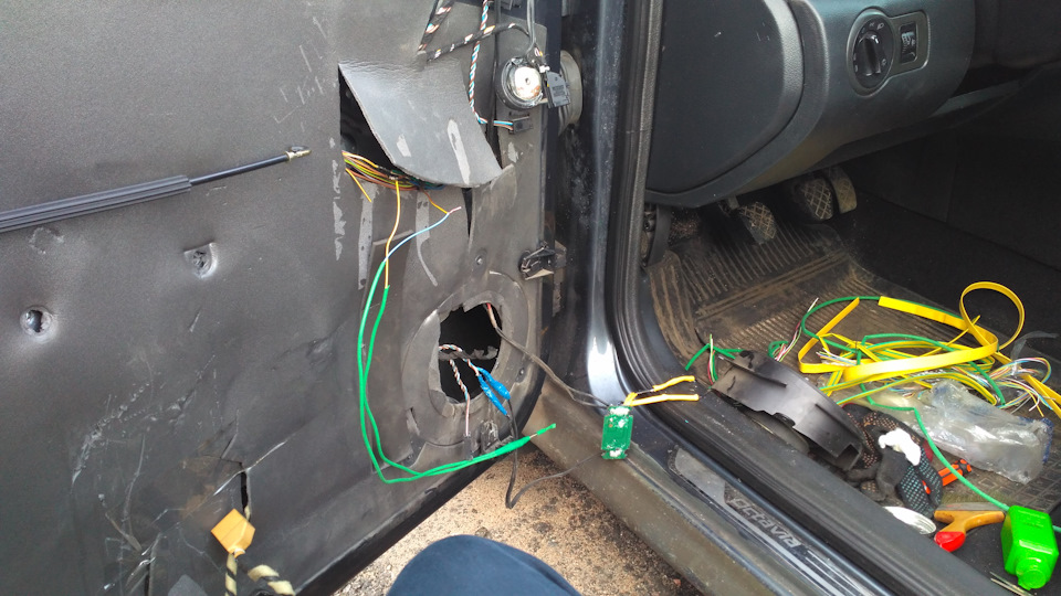

Далее видим что какой-то "умелец" уже лазил внутрь двери (что делал пока не понял), гидроизоляция на месте, требуется ее мелкий ремонт, что и было сделано в процессе. Находим нужный участок цепи и подготавливаем провода к пайке.
Далее самое интересное, поиск в сети схемы нужного участка проводов, их цветов. С решением помог один участник украинского форума шкоды под ником "Лесничий" за что ему большое спасибо.
Итог:
"Нужные провода в жгуте имеют коричневый и коричнево-желтый цвета.
Чтобы исключить влияние микрика в данном случае я бы отрезал коричнево-желтый, коричневый провод — общий для замка, его резать нельзя — только подключаться."
Пробуем замкнуть их между собой, индикатор двери работает как и положено, значит они.

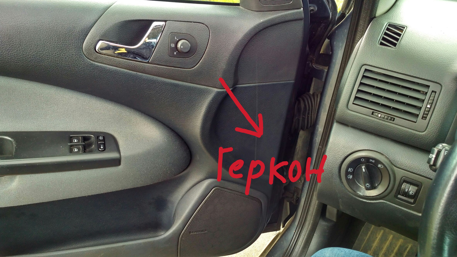

Начинаем паять провода согласно инструкции. Закончив также делаем тест геркона, все хорошо. Теперь нужно правильно разместить геркон и магнит на двери и в машине. Я выбрал место напротив блока предохранителей на карте двери для геркона а магнит разместил на крышке закрывающей доступ к предам.
Пробуем настраивать расположение деталей, на 2 щелчка двери настроить магнитное поле магнита как было с микриком довольно нудное занятие, я смирился с 1 щелчком, все работает хорошо чего же более.
Теперь вместо микрика геркон, функции положеные ему выполняет отлично. Дешево и надежно. Магнит приклеил к пластику.

Привет…подскажи по геркона.ты нужные провода в каком месте подпаивал? И обрезал ли коричнево жёлтый?
Привет. Примерно тут, 3 фото снизу тоже видно. Да.
