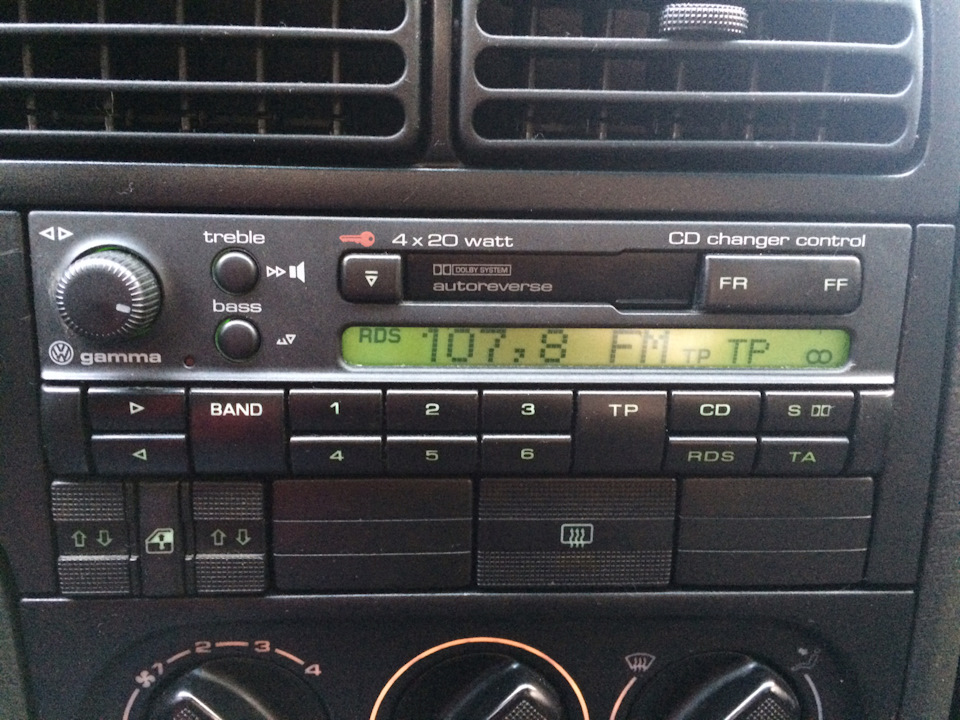

Всем привет! Попалась мне в руки оригинальная гамма с кодом и штатный сд чейнджер к ней с б4 пассата.
Дизайн торпеды теперь выглядит гораздо лаконичнее, вот что значит оригинал!
Магнитолу подцепил к штатным разъемам, повернул крутилку и вот она надпись "SAFE". Нажимаем одновременно кнопки TA+TP и удерживаем до появления цифры "1000". Кнопками 1,2,3,4 вводим код и опять зажимаем TA+TP. Магнитола включается:)

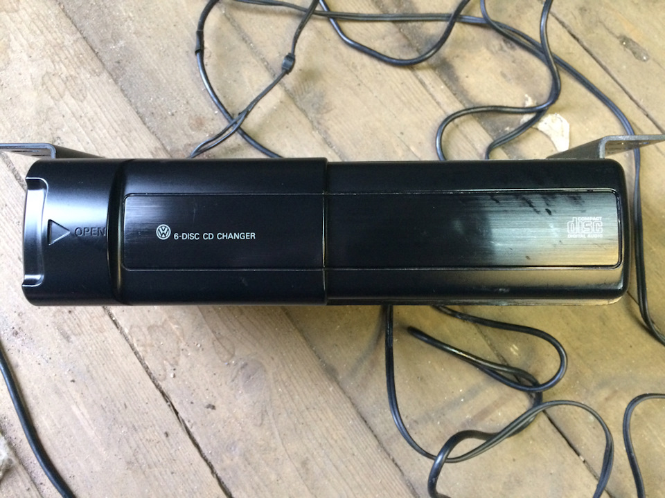

Позже подключил к магнитоле СД чейнджер, и он заработал! Такой чистый звук, я просто не поверил! Попереключал диски, дошел до 6, он заиграл и когда решил вытащить магазин его заело… Ну я влез по неопытности и доломал сд чейнджер. Но уже есть наметки где достать такой же.

Здорово)) чейнджер вообще восстановлению не подлежит что-ли?
Похоже на то…
