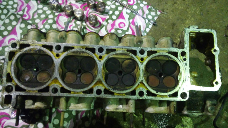

Продолжаю эпопею после разрыва цепи.(СМОТРИТЕ ДРУГИЕ МОИ ЗАПИСИ В БЖ. www.drive2.ru/l/471851292965208211 )
И так…После замены грм и многочисленных запусков двигла БК постояно выдавал ошибки р302-пропуски зажигания во 2 цилиндре), чек и троил движок.

Замеееер:
1ц- 12 кгс
2ц- ноль
3ц- 12 кгс
4ц- 12 кгс
Нуу +- 0,1-0,2
Вот и нашлась свободная минута и я решил таки снять голову дабы выяснить причину пропусков зажигания во 2 цилиндре после замены грм.И так я писал что компрессия после замены грм была:1ц-12, 2-0, 3-12, 4-12…один из мастаков поставил диагноз загиб клапанов…
Хочу развеять миф о невозможности этого на змз-409 как некоторые диваные спецы меня в этом пытались убедить, топча ногами, доказывая со слюной изо рта:Да ты дол…б, да это невозможно, да там поршня с разрезом, да не встречаются, да я кричу на патрах не загибает!
Я ярчайший пример обратному.
Ну так вот, самое сложное для меня было открутить болты головы, ибо их закручивал сам Геракл…просто прикипели наверное, хотя еще ждет рассухаривание и притирка)))).У кого змз 40905 и голова 40624, необходим шестиграник на 12, для откручивания болтов гбц…После снятия гбц обнаружил что выпускные клапана во 2ом не закрыты на доли мм, да еще и шляпка слегка криво сидит.Потом был пролит бензинчик и как следствие через выпускные клапана 2 циилиндра побежал ручеек…рассухарил и была видна что на клапанах 2ц отметиты от встречи и слегка изогнуты, кроме того в районе цековок на поршне тоже отметины.

У меня выпало седло. Побило поршневую и ГБЦ. Ну поршневую поставил новую, заменил вкладыши . При пробеге в 300 т. Вал в допусках, поршневая следующая группа, тоже в допуске, мерил через щюп. ГБЦ решил не восстанавливать. В Ульяновск сгонял купил бу с пробегом в 5 тыс . Два прогоревших клапана. Купил новые гидрики. На родных прошёл 300 тыс. Да у меня УАЗ профи. Грузовик. Там и вес и перегрузы. Гидрики брал Ина. Собрал, завел . Трясется и что-то стучит. Серию компрессию в 4 ноль. Думал новый гидрик заклинил. Разобрал. Дунул в свечной колодец, перчатка натянутая на ресивер надувается. Скинул компенсаторы 8 впускной гидрик мягкий 7 колом( клапан был открыт. Дунул ещё раз. Перчатка надувается. Промерил высоту пружин. 8 пружина ниже. ( Клапан загнут. Скидываю ГБЦ.
Скорее всего разорвало цепь между распредвалами и клапана успешно ударились об приоткрытые впускные, а после замены стало кривыми клапанами бить по поршням

Зёма приветствую, то ли поршневая бывает разной или ещё чего, но у меня при обрыве не загнуло, мало того когда менял грм на "газелевский" проворачивал р.валы на 360" при стоящих в вмт поршнях ничего не задевало, можно предположить что на оборотах по инерции клапан ниже выходит но у меня оборвало цепь в момент почти максимальных оборотов (разгонял на 2-й эту телегу до отсечки) и ничего…
В поршне бы не помешало выбрать бормашинкой в местах где клапан ударялся, чтобы в следующий раз они не встретились
Если рвет цепь на больших оборотах то поршень легко догоняет клапан. Главное чтоб головка не лопнула.
А направляющие в каком состоянии? Только на одном цилиндре встреча произошла?
Направляющие вроде в норме, встреча только на одном цилиндре, при вращении клапанов в руке, наблюдается легкая кривизна
Тут видимо либо цековки очень криво нарезали, либо направляющие. Измерь ради интереса, на одной ли линии цековки клапанов и клапана установленные.
Сейчас притираю клапана с штатными втулками направляющих-притирка идет на клапане ровненьким колечком.Наверное с направляющими все хорошо.
С притиркой в любом случае проблем не будет, седла прирезаются после запрессовки втулок. А вот как втулки забиты, это уже интереснее.
встреча произошла из-за "кривущщщих" направляющих и в целом неудовлетворительного состояния ГБЦ
А в чем же заключается на ваш взгляд неудовлетворительное состояние гбц?
в направляющих клапанов, для начала…а дальше — я ГБЦ в рукках не держал

Направляющие под замену однозначно. Это во-первых. Во-вторых, их — направляющие, могло выпрямить ударами об поршневую. В исправном состоянии — клапан не способен достать до поршня. На ваших фото видно — клапан садился не в цековку, а рядом.
Я так понимаю вы говорите о втулках направляющих?Правильно понял?
saabofil
Получается, что "так было сделано"? То есть загнёт клапана или нет — зависит от индивидуальных особенностей двигателя… Заводу следовало бы увеличить диаметр этой самой цековки, раз клапана ставят как попало…

Теоретически не должно, но при совпадении ряда событий бывает. У меня поршень в цилиндре относительно головки болтался милиметра 1,5 (смещение проточек под клапан)-это раз.Сами направляющие клапанов под разными углами клапан направляют(еще одно смещение от проточек)-это два.По-этому кому как повезет.
