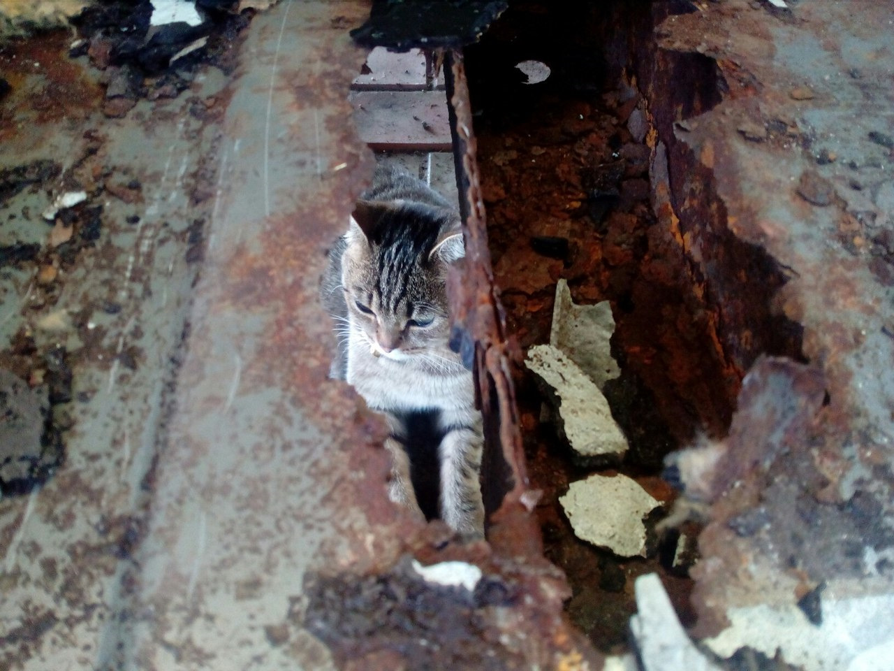

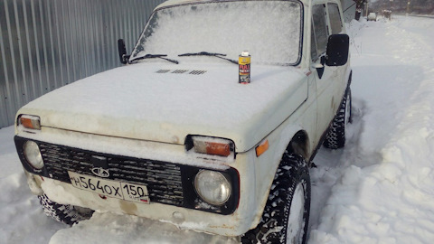

Ну что 93 год дает о себе знать…

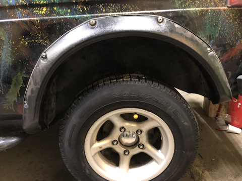

Вообщем, так как были не большие проблемы с задними крыльями в самом углу, ну как обычно, болезнь Нивы, думал шпаклевать не вариант так как машинку готовлю для себя и не на один год.

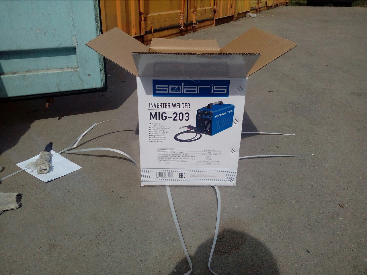

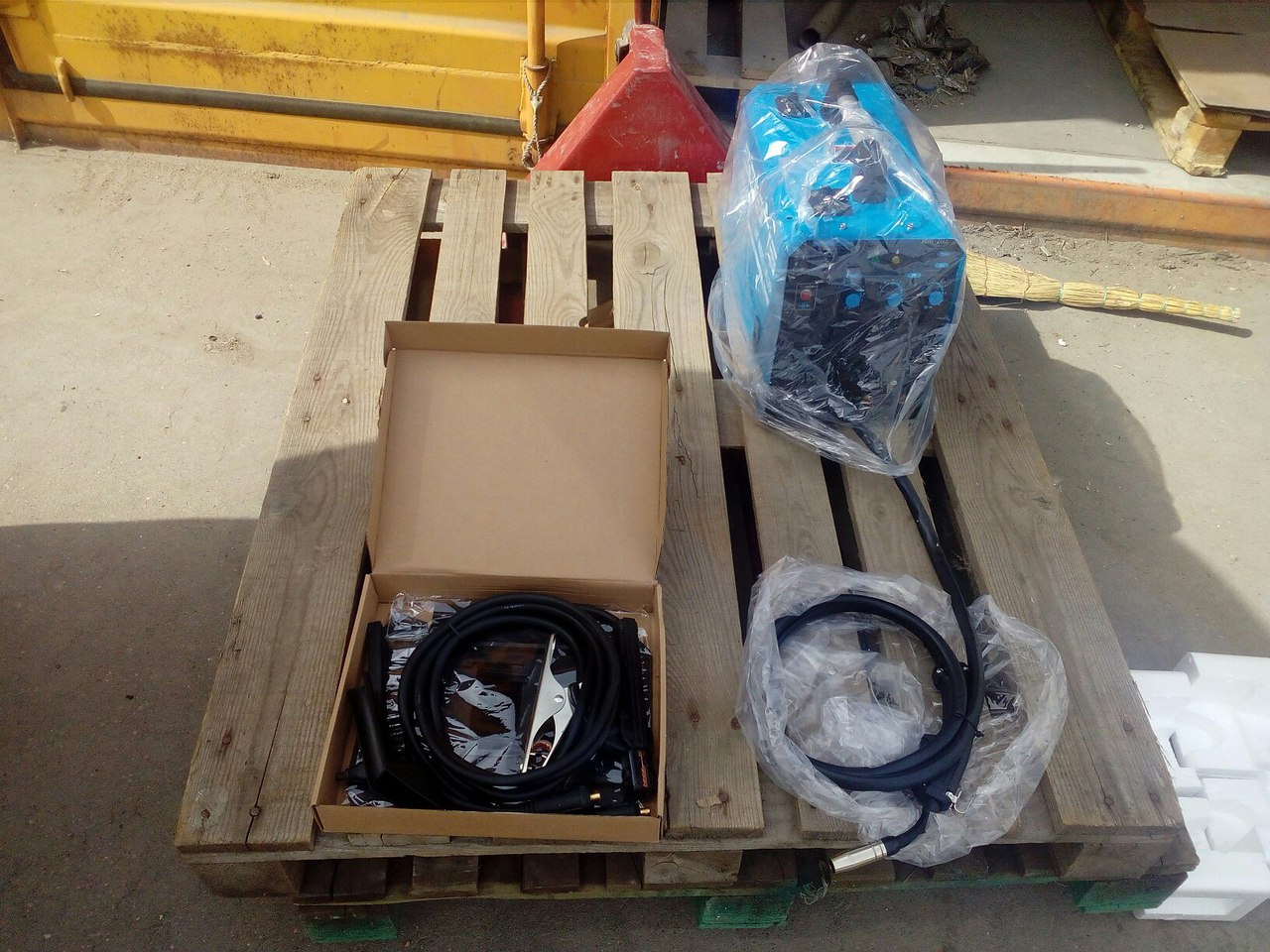

Короче с усталостью метала решил бороться, начал с того что купил сварочный полуавтомат на 200 Амп Взял Белоруский Солярис 203 за 15500 в нем как полуавтомат, так и электро сварка, тоесть очень удобная вещь
Продает их мой друг отдал по оптовой цене …
Чуть позже другой мой знакомый дал мне по пользоваться пескоструй и тут понеслась

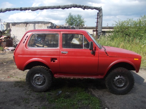

Про мою машину
…Купил машинку случайно у дедушки, , , , , , , дыр нет кузов, , , , , , , , целый не считая краски сбитой керхером… :)
и вначале все отпескоструй, а потом вари. Так проще выгрести песок
большой расход песка, я щеткой с болгарочкой и в путь !
Вари с газом.С флюсом шев не очень хороший.И обязательно места сварки зачищай, полуавтомат не любит грязного метала.
да я уже понял, спасибо
Как варить с газом или с флюсом?
я варил пока с флюсом, с газом как то очкую!
Да ты не бойся, я сто раз так делал!))) Получается с флюсом тот же самый шов, что и просто дуговой сваркой, чистоты шва не добиться,
vkv90
С газом наоборот на много легче и проще:))
возможно чуть позже возьму балон
У меня нормального 40 литрового баллона нет, сначала денег на него не было, а потом и вообще не нужен стал, пользуюсь огнетушителями через переходник, меня вполне устраивает:))

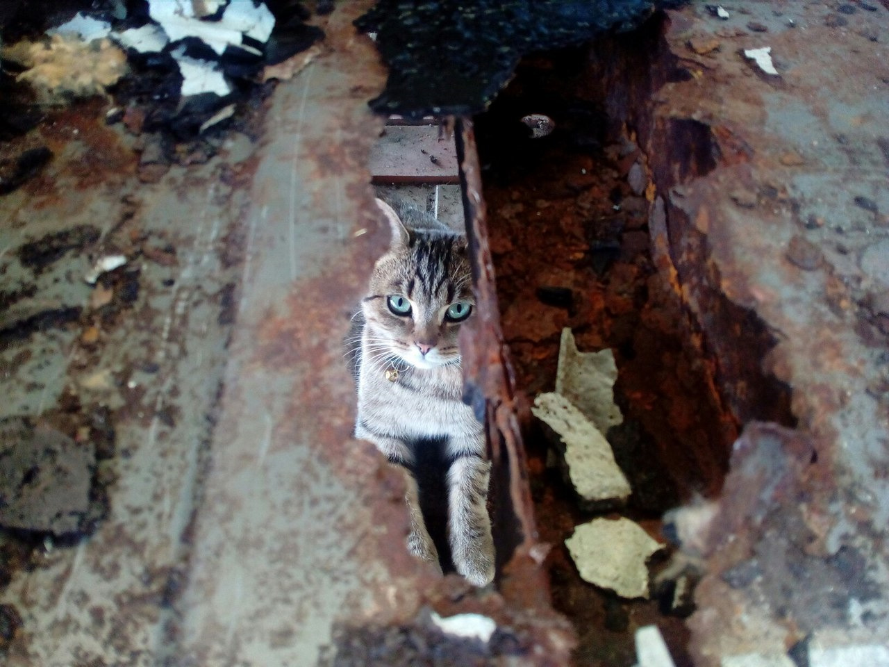

Фотка с котом — огонь!
