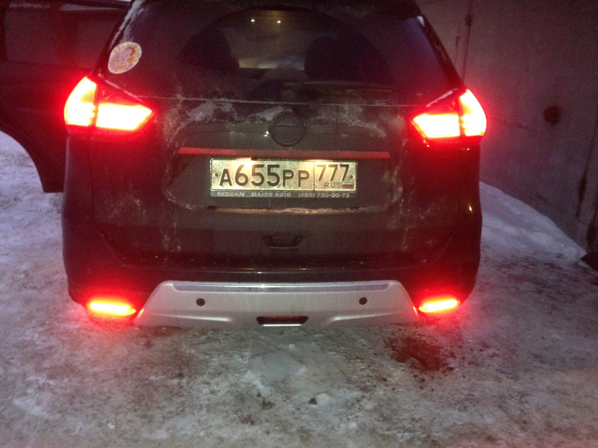

На праздниках заметил не понятную штуку, при нажатии на тормоз стало пропадать радио (Пшшшшшшш), отпускаешь все норм. Снимал задний бампер и когда отключил доп сигналы, помех не было.
Это было в плохом приеме, в Москве немного ухудшается прием.
Так вот вопрос к знатокам, что случилось? Раньше вроде все нормально было.
Может драйвер умирает после плавания по лужам? При этом все диоды функционирую.
Что дает помехи?
