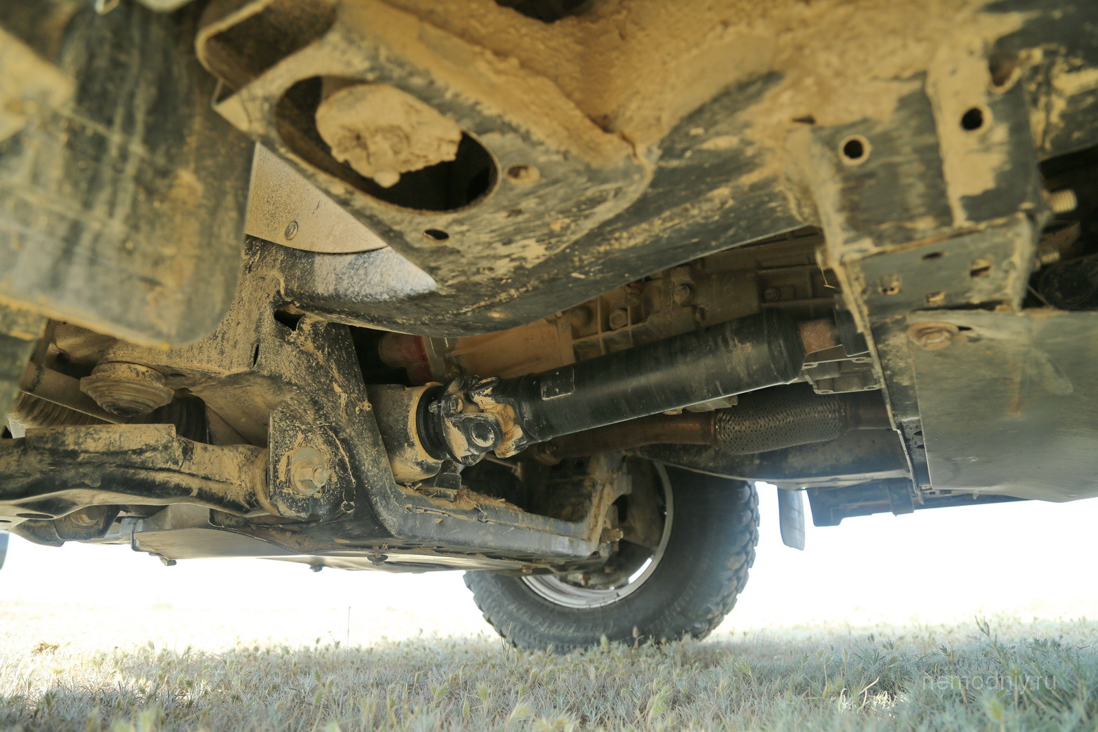

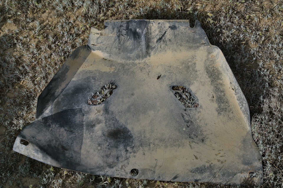

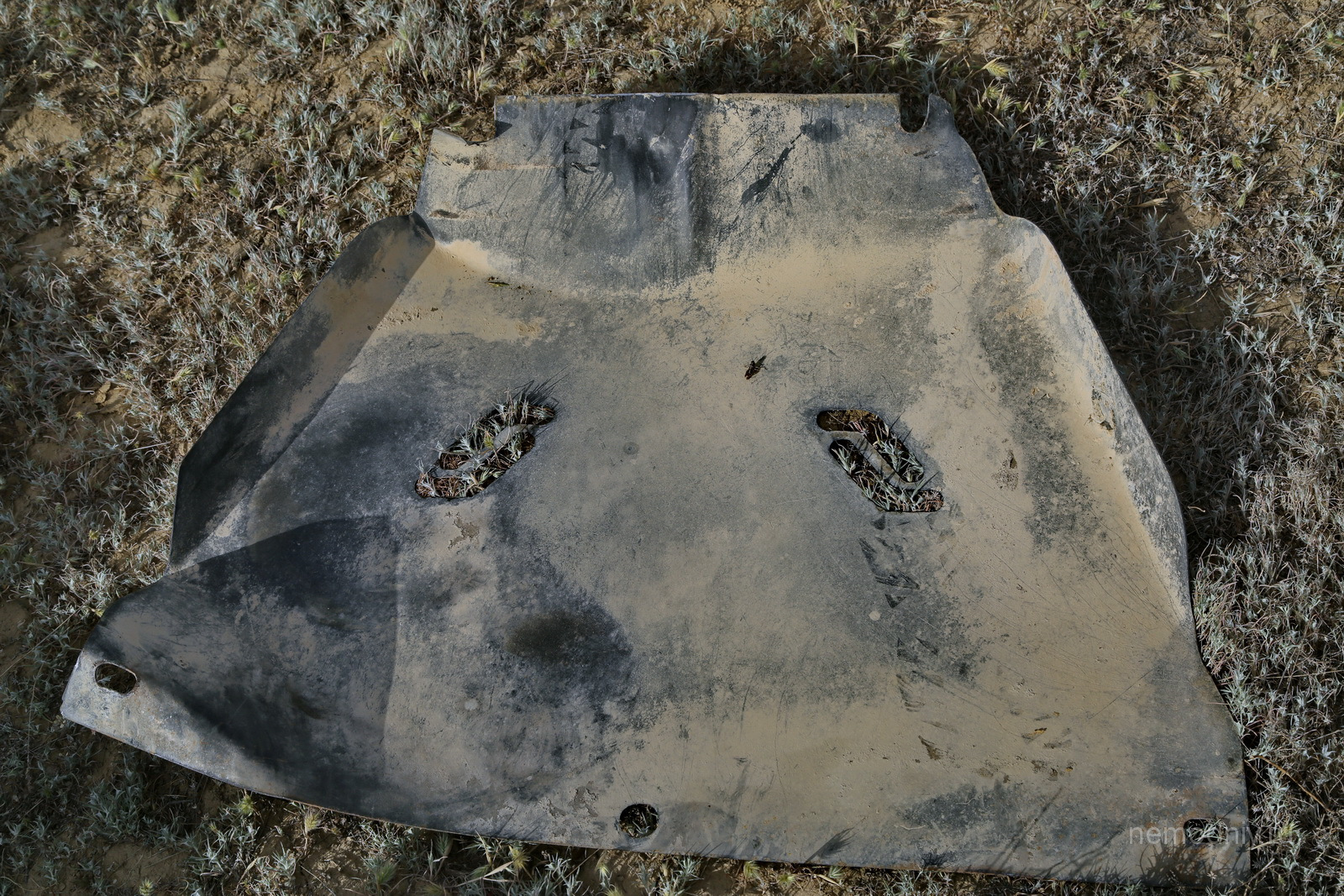

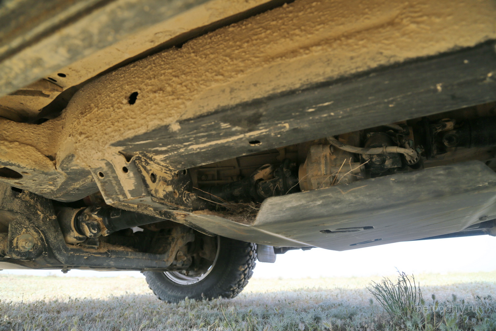

Надо сказать, что защитное вооружение у пикапа довольно серьёзное. Сегментированная защита из трех секций. Первая защищает картер — идет от рамы до балки, вторая от балки до траверсы охраняет КПП (её я и вырвал) и третья оберегает раздаточную коробку.
В том что защита деформировалась нет ничего удивительного, так как я в течение недели с завидным постоянством (несколько десятков раз в день) долбился ей о межколейку на скорости от десяти до пятидесяти километров в час. Сначала я переживал из-за этих ударов, но потом изучив защиту понял что мне всё можно. Защита сопротивлялась сколько могла, а потом устала.
При деформации она вышла из под болтов (впереди не отверстия, а пазы). Сначала я решил что дело в неудачной конструкции, но трезво поразмышляв пришел к выводу что такой крепеж более живуч. Отстучать защиту не великая проблема, была бы кувалда, а вот срезанные болты или оторванные "уши" поломка более неприятная, не всегда устранимая на месте.
Третья секция защиты так же немного деформировалась, но дожила до нормальной дороги.
Еще одним плюсом такой тотальной защиты в степи стало то, что под глушитель не забивалась трава (это в весьма опасно, машина может легко сгореть), зато песка на защите была целая гора и я его долго оттуда вычищал. Естественно, занялся я этим примерно за полчаса до того как защита отвалилась. Так что работа была ради работы.

а какое расстояние от земли до этих сегментов защит?
Не мерил, сантиметров 25-27 наверное. Они чуть выше балки.
а сзади же мост? как он себя чувствовал если защита постоянно долбилась о межколейку?
Так мост повыше будет, да и после защиты межколейка ниже становилась )))
защита висит ниже картера моста? О_о
Нет, просто груженная длиннобазная машина на сжатии передней подвески низко опускает брюшко.

А это точно защита? По фотографиям показалось что там что то очень тонколистовое, больше похожее на пыльник
Не-не. Защита полторашка или двушка, точнее на ощупь не скажу. )
