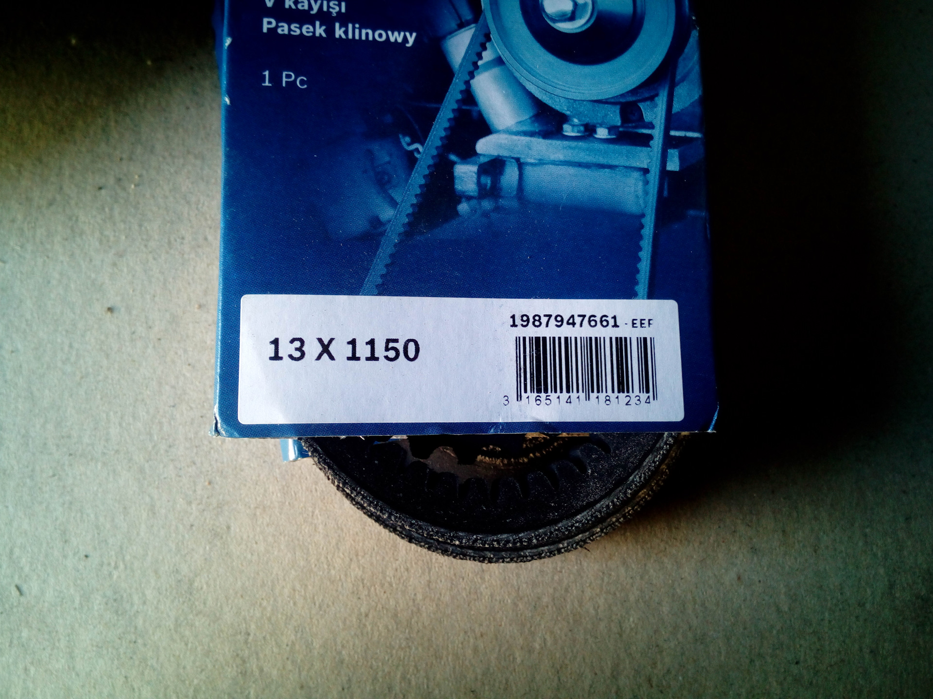

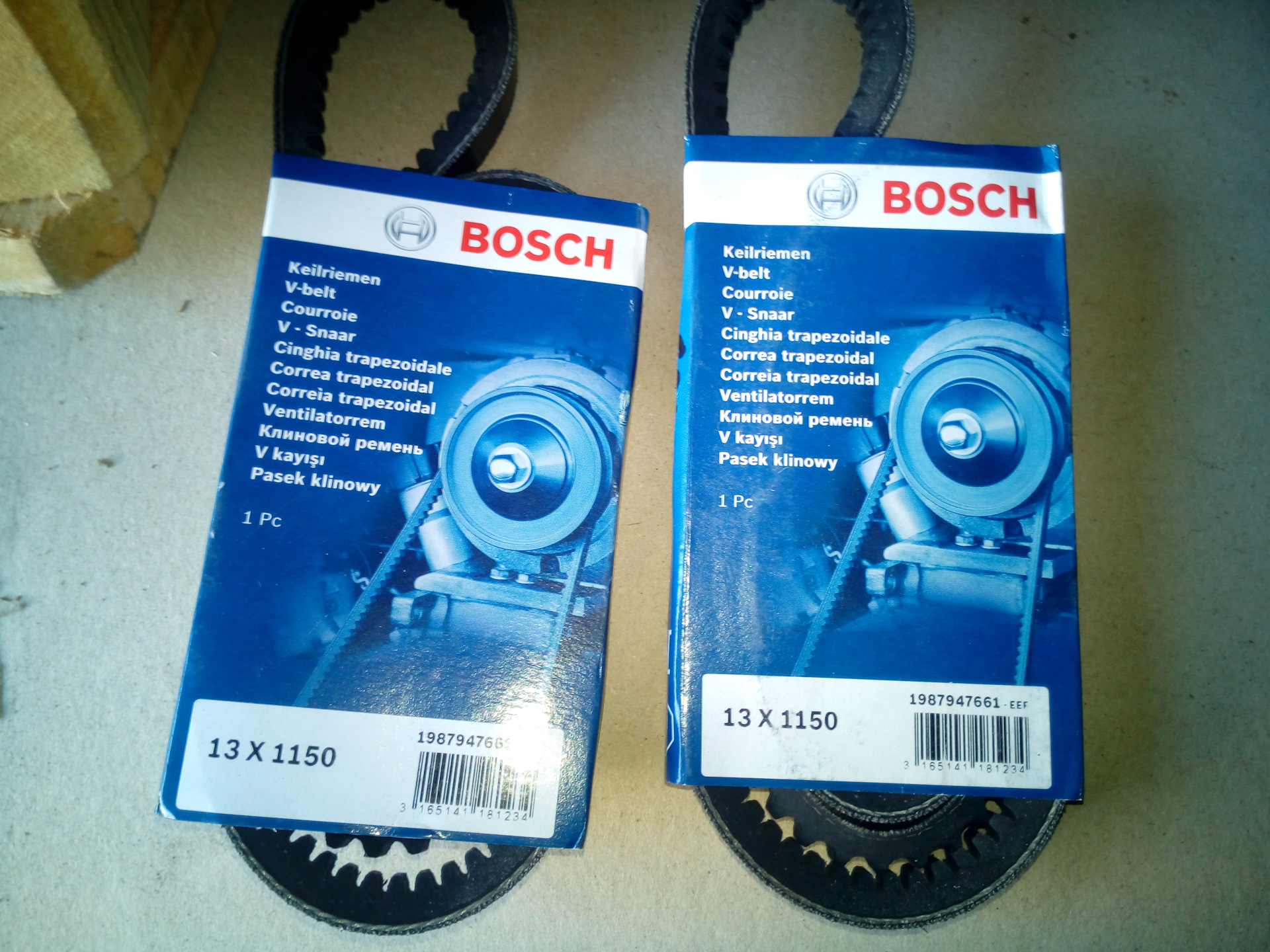

В середине февраля уже менял ремни, но вот не выдержал я. Оба ремня "Дайко" меня задолбали. Они тянутся как резинка от трусов. За 4000 км. несколько раз подтягивал и в итоге психанул. Да и шутка ли, каждый раз разбирать пол кабины, что бы ремень гура натянуть. Нашёл номер и заказал пару Бошевских ремней.
Запчасти на фото: 1987947661
Поставил и забыл, что такое свист. Так что не покупайте ремни фирмы "Дайко" — редкостное "Г".

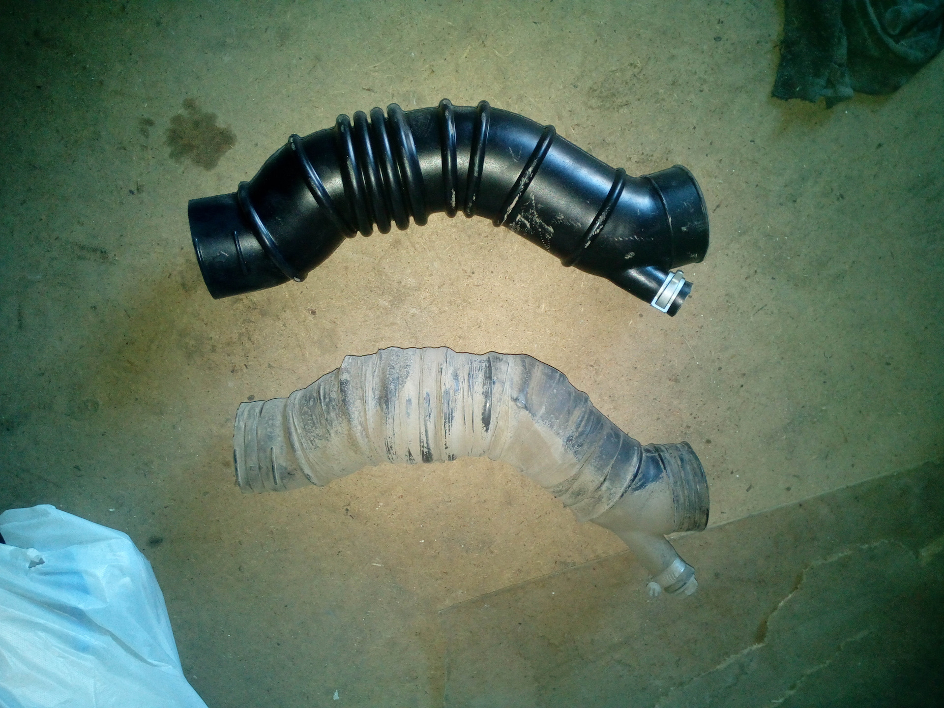

Ну и по ходу пьесы поставил новый патрубок на впуск.

по каталогу у меня на кондёр 13х902. Взял 12,5х900-не налез. 13х925-еле хватило натяжителя… По чём ремни, если не секрет?
Что то ты не правильно смотрел. У нас то движки одинаковые, только горшки разные. На кондер идёт 13*925, но он еле налазит. Смело можно брать 13*950. В следующий раз так и сделаю. 12,5 будет сильно утапливаться в шкивы. Просто кондеровский недавно Бош ставил, вместе с теми фуфлыжными. К нему претензии нет.
За 2 больших ремня отдал в переводе 540р. ждал 10 дней.
Митсубоши как вариант, а так бош!
У нас таких фирм в продаже не встречал.

У меня Дайко не тянулся а почему то переворачивался на шкиве набок, ну и рвало сразу, из дешевых Масума более менее ходит
Только бош и точка. на заказ вышло почти в 2 раза дешевле чем на месте купить. И качество на высоте.
