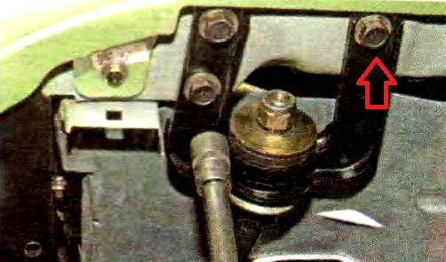

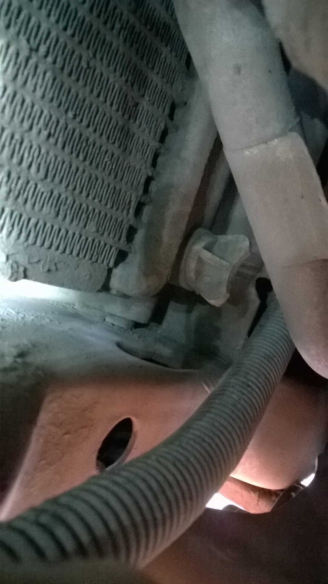

Задача стояла простая трихануть переднею ходовую часть автомобиля. И решить проблему с выпавшим или обломанным болтом кронштейна продольной растяжки.

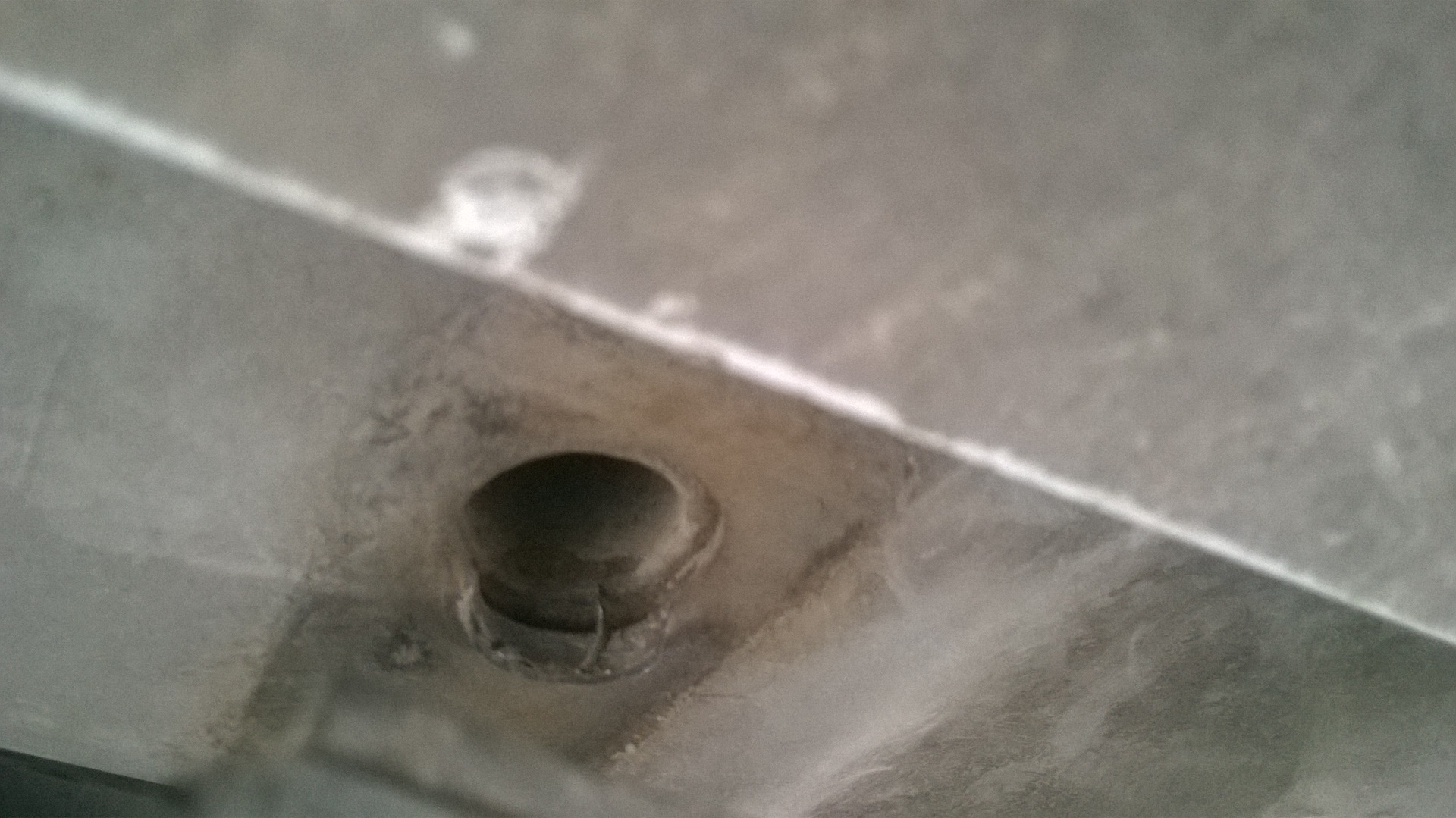

Некоторое время назад я на резком перепаде асфальта загул болт кронштейна, а через некоторое время я обнаружил его отсутствия. Обломился ли он внутри или выкрутился я не знаю, эту проблему и озвучил механику.
Осмотрев проблемное место, он без колебаний вынес вердикт, а именно болт обломился глубоко внутри нижней рамки радиатора. И тут же гениальное решение, в 5000 рублей. Нужно разобрать передок, снять два радиатора, вырезать кусок рамки и вварить новый. На вопрос можно ли как нибудь безболезненно выкрутить обломок. Мне тут же описали весь ужас что может произойти при выкручивании. А именно можно с лёгкостью просверлить бочок радиатора. Который стоит как раз над этим болтом. Но не упомянули что он стоит на резиновой подушке.
И хуже всего что они это отверстие даже не промерили, чтоб узнать на какой глубине всё таки находиться обломышь. Ведь если бы они это сделали, то упёрлись бы в мягкую подушку радиатора, после чего можно было сделать вывод, что загнутый болт от вибрации просто выкрутился и выпал где то на дороге. Сегодня пришлось часок повалятся под машиной, что бы доделать всё таки за этими мастерами их работу, а именно вкрутить болт . Но это не все претензии к этим мастерам, прикручивали подшипник ступицы не динамометрическим ключом, а метровым ломом, наваливаясь со всей дури 110 кг весом, ни о каких 225.6 — 247.2 (Н-м) что требует производитель речи не было.

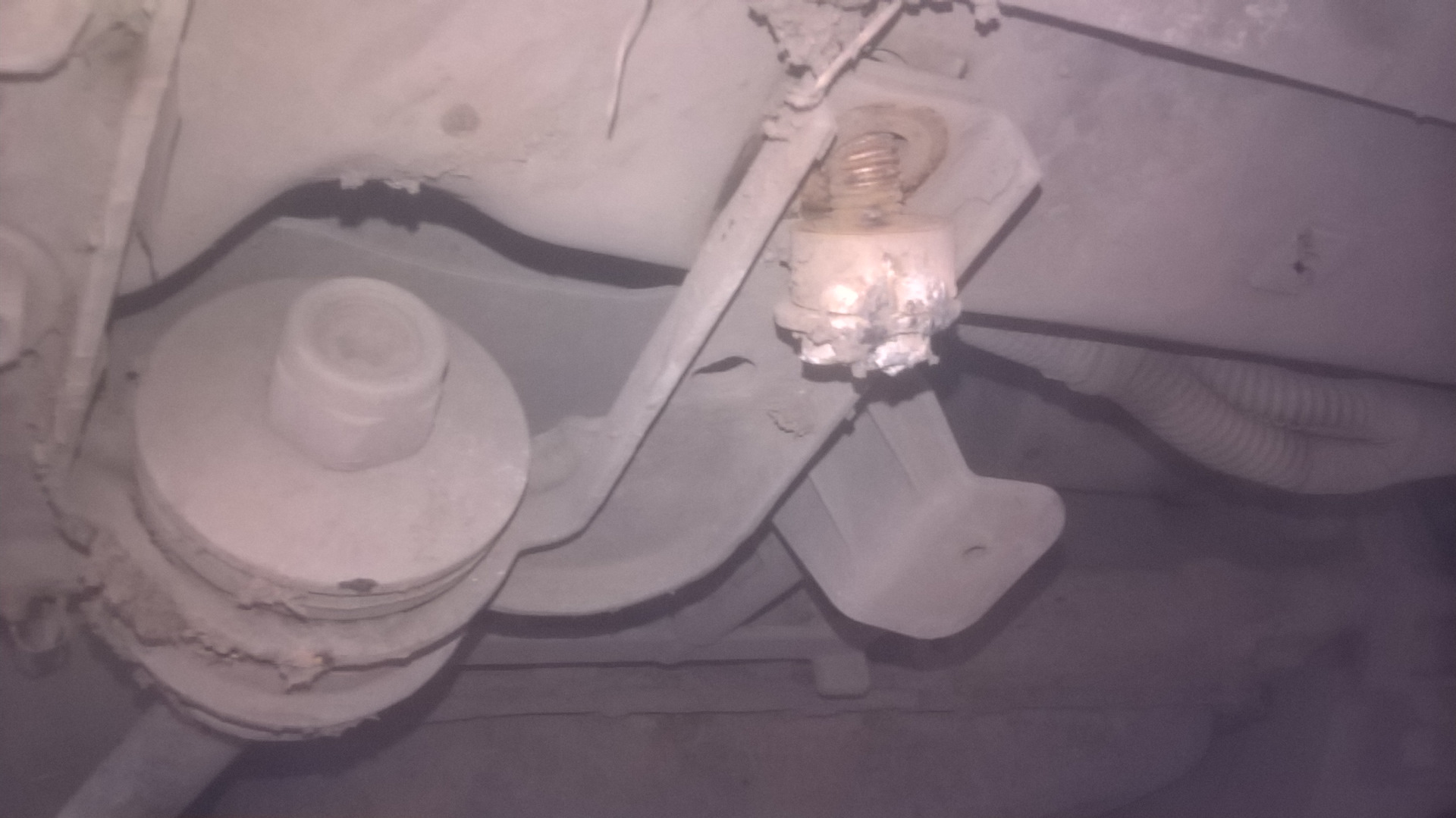

Считай повезло. Недавно товарищу гайку вваривать пришлось www.drive2.ru/l/488222471346978827/ . Сперва боялись, а в итоге получилось даже лучше чем с завода ))))
Экстрактор? Не, не слышал. А что, всю рамку тогда переварить не судьба? Премию Лаврова им, #Де…лы бл@ть
Что бы выкрутить экстрактором надо хорошо и правильно засверлиться, что в его случае сделать крайне сложно.
