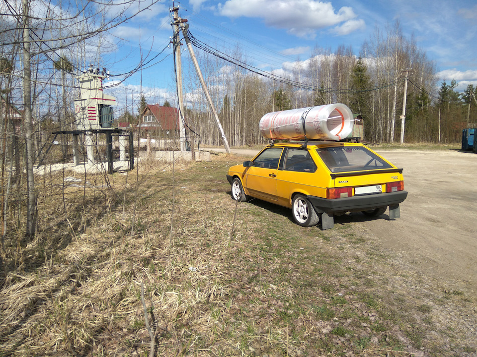

На майские праздники записался в дачники.
В этот раз поликарбонат не выдуло на скорости 140кмч, как в прошлый. Каюсь, в этот раз быстрее 120 не ехал и заклеил торец скотчем самостоятельно.
Кстати, фоха кривая, ибо не по инструкции наклеена.

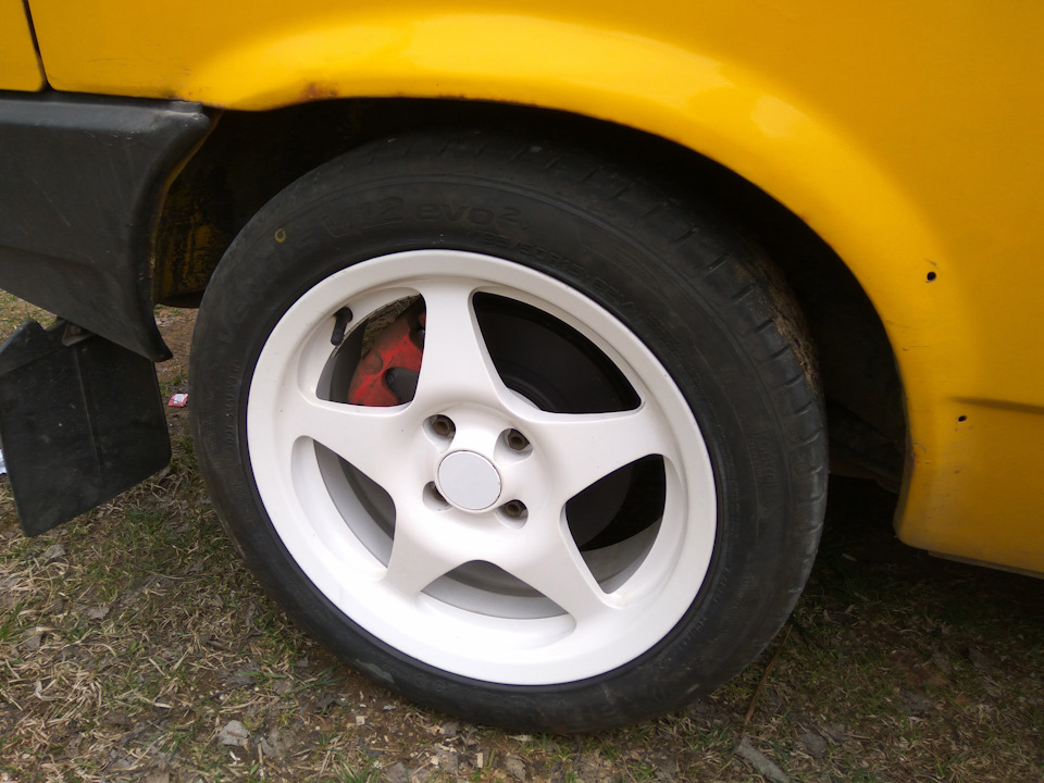

Загвоздка в том, что они 14". Вот и был куплен комплект тормозов под них. вместе со скобами. Можно было и 2110 под 13", но тогда их пришлось бы выкинуть после оффроуда, а так на зад пригодились.
Почему же Frixa, а не ТИИР? Ну, потому, что сзади пыли было больше, чем спереди. Скрипели отлично. Возможно из-за уставших дисков.
Итак, прошло 4 месяца, а в багажникеболоте лежали диски тормозные АвтоРеал. Не выдержали натиска — поржавели. Пескоструйный аппарат наш друг, верно? Песочим, красим.
Вот по приезду на дачу захотелось мне поставить эти свежекрашенные диски.
Вечерочком снял я колесо, вскрыл тормоза.
Толи МС1600 его так высушила, толи К-КАЧЕСТВО! Ока же машина для богатых. Могут себе позволить менять пыльники раз в месяц.
У кого стоят суппорта ЗДТ Дизайн Сервис, вот вам полезная инфа:
Поршень — доработанный НИВА, поэтому кольцо поршня от Нивы. Пыльник от ОКИ, а уплотнительное кольцо вала автоматической регулировки ручника — с жигулевского колдуна. 2101-3512100
Поставил пока что старые пыльники, которые снял год назад, при замене ремкомплекта.
Вы помните, вы все конечно помните… Что ЦО барабана задних тормозов 60мм, а ЦО тормозного диска 2112 — 58мм? Ну и я помню. А еще есть болгарка. Но это дрочь. даже фото выкладывать не буду. Не делайте так, проточите ступицы на токарном станке. А почему же я решил купить пару ступиц? Правый подшипник скончался, а с собой его не было.

И вот в городе решил поставить новые ступицы и второй диск.
Раз уж ставим новые ступицы, то нужно разобраться и с давнокупленными шпильками.
Что же на фото? остатки гаек криатеч, сверху шпилька криатеч, только "тело" у шпильки было большое, колесо было не притянуть. Что сделал полгода назад? Отдал токарю(плохому токарю, не тому, что точил ступицы и втулку). Токарь запорол все шпильки. типа потом леркой сам пройдешь. Ага, еще машкой. по голове кому-то.
В этот раз куплены шпильки полуоси КАМАЗ.
Шпилька полуоси Камаза 4310 М12х1,25х35 арт.1/35302/31
Единственный минус, что спереди, если их закрутить до упора, будут задевать о поворотный кулак. Либо подтачивать, либо сажать на фиксатор, не затягивая до конца. Подробнее про шпильки я узнал в посте JustMe.
Однако мои гайки оказались глубокие и пары витков шпильки не хватает.
