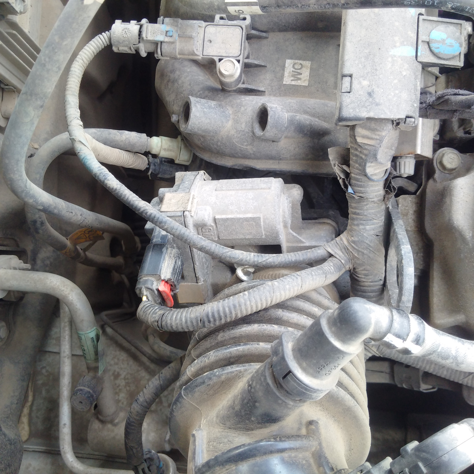

Снятие заслонки это дело 5-и минут, скидываем корпус фильтра вместе с патрубком, предварительно отсоединив все штекеры и откручиваем 4 болта, вот и все.
А вот и наш "дружок"

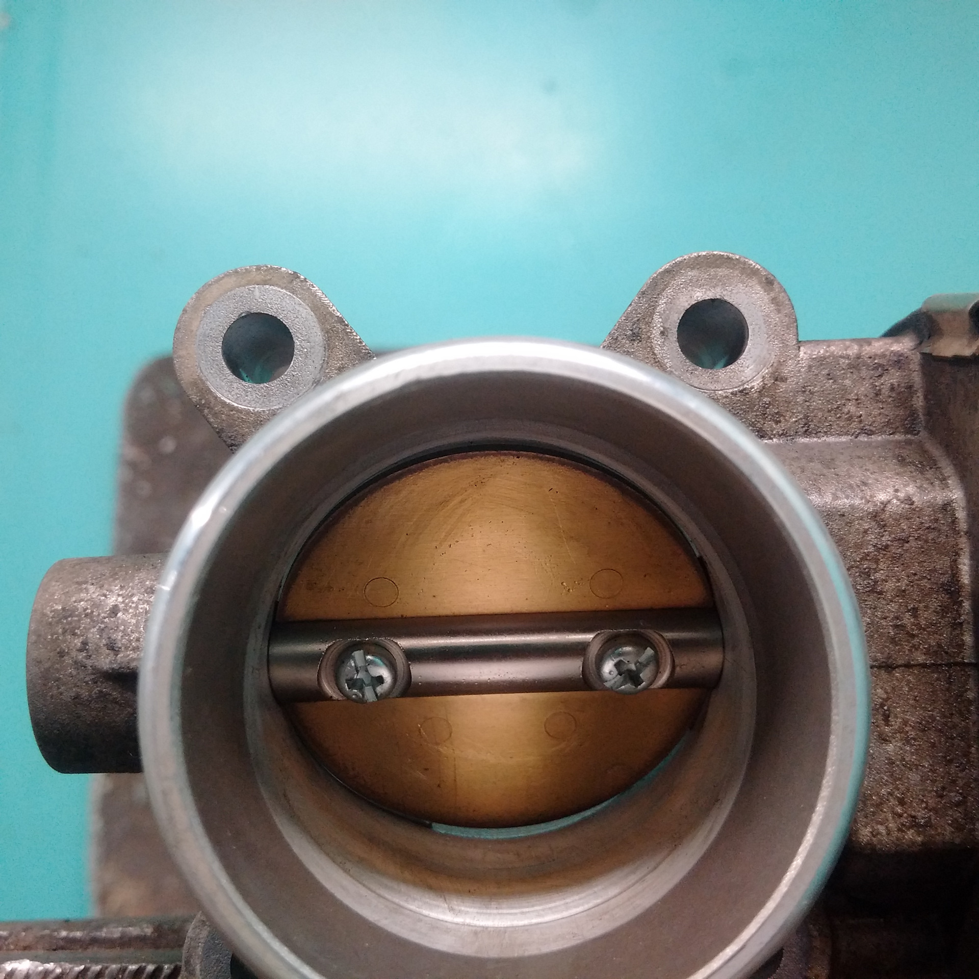

Вытачивал на глаз, в местах где есть выступы, кому интересно полная схема — гугл вам в помощь)
На фото видны эти самые места

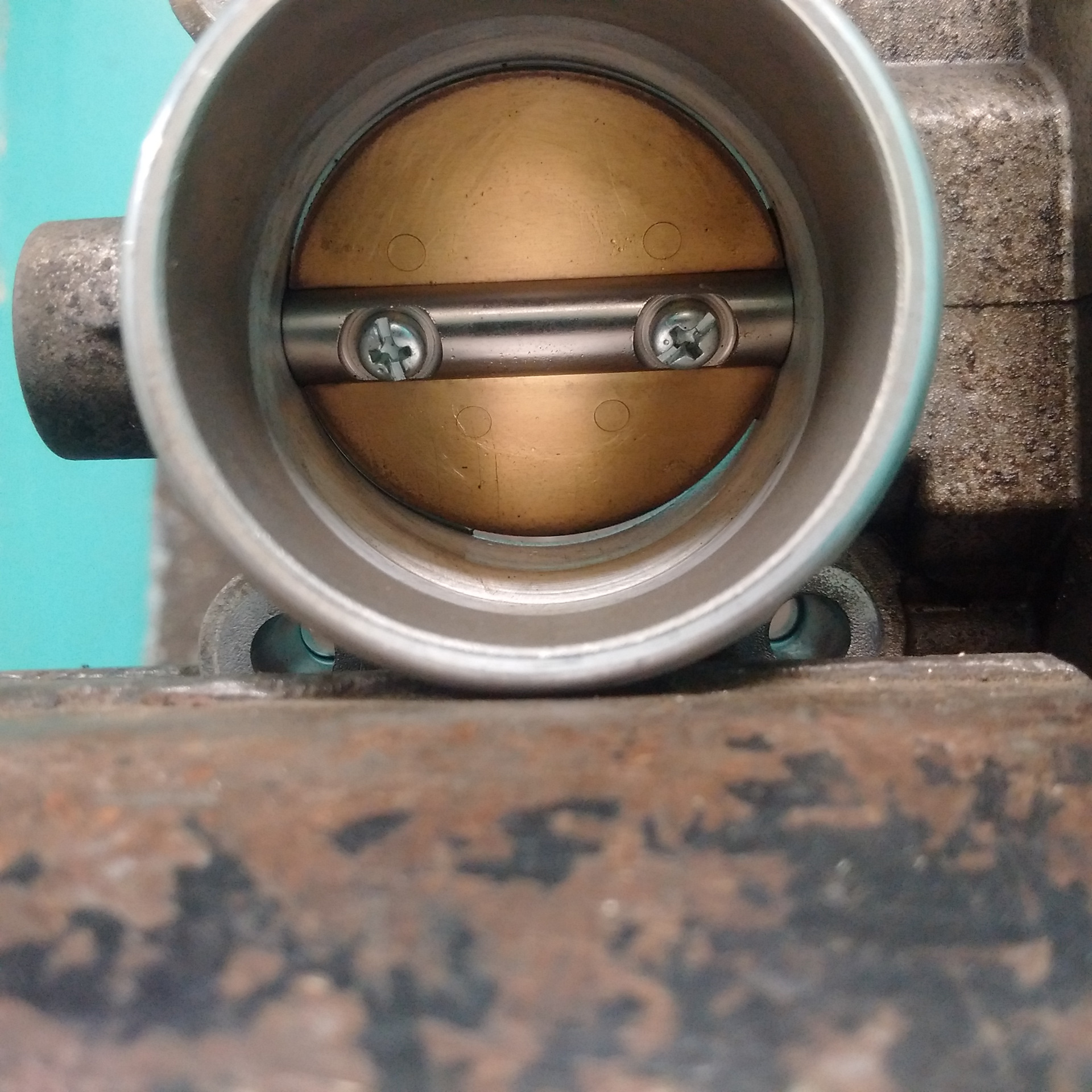

Расточка и шлифовка, плюс небольшая полировка, заняла порядка 2-х часов. Проблем никаких при это у меня не возникло, а тем более дыр как пугают нас в интырнетах.

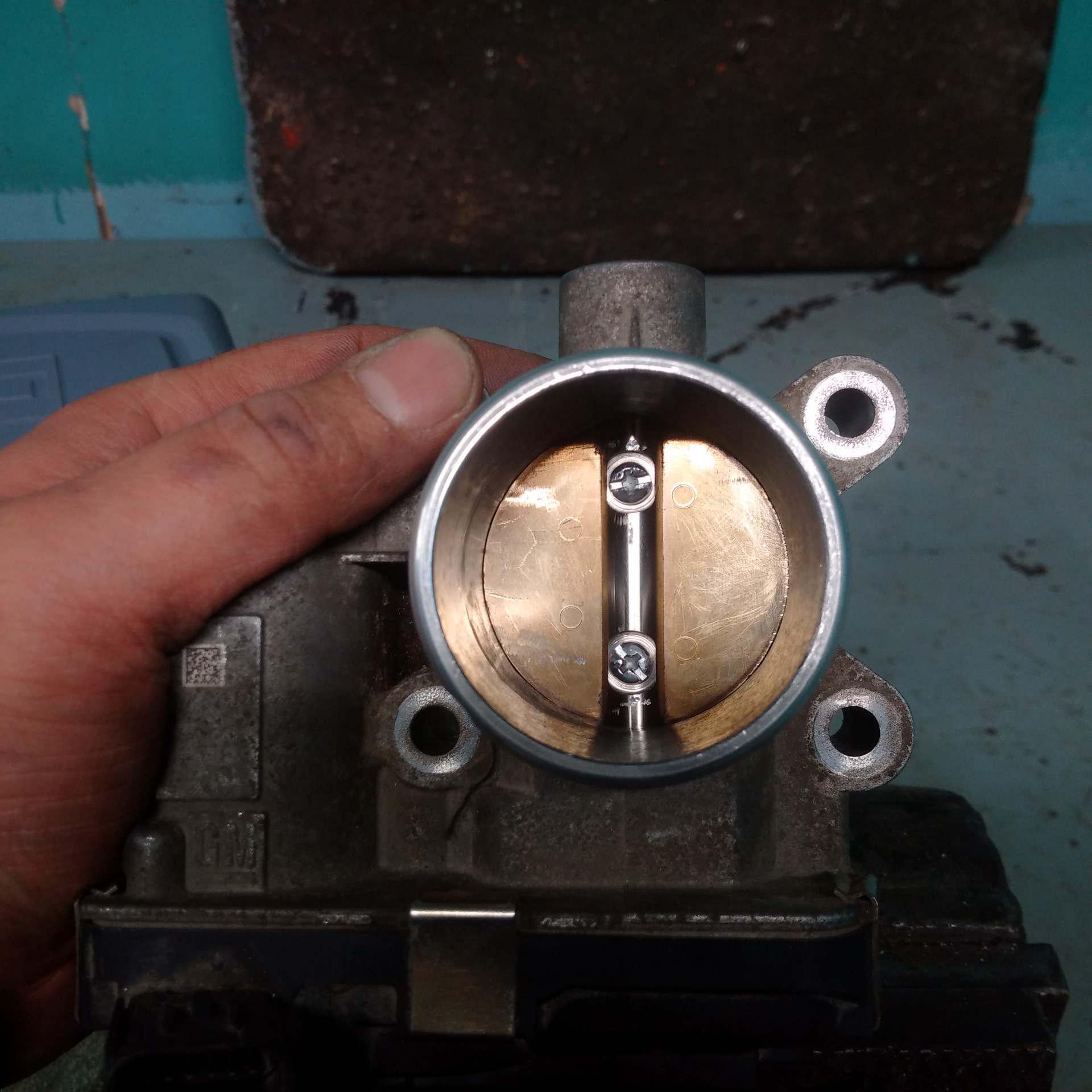

Вот что у меня в итоге получилось.
После установки, при первом запуске двигателя, обороты будут плавать, после нескольких минут и нажиманий на газ, все становиться как и раньше, в причину этого явления не вдавался, у всех почти так было кто растачивал дроссель.

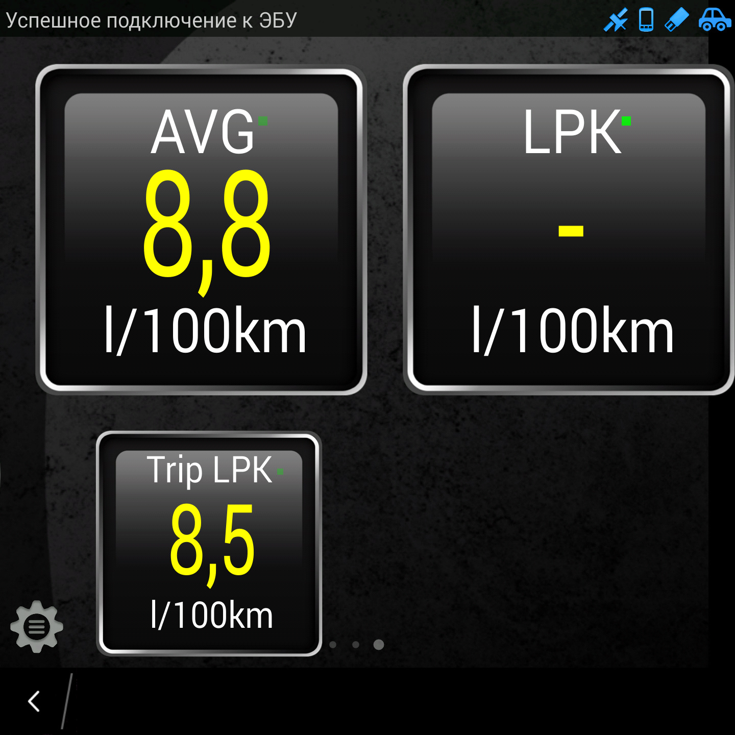

Ну и как же без показаний расхода топлива, ведь вам это должно быть интересно)

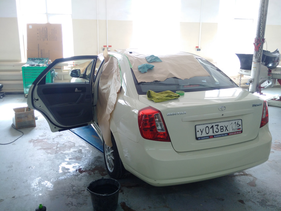

После этого поехал на полировку кузова или как я люблю называть: "устранение косяков".

Растачивал так что бы получился цилинд от начала до конца, на последней фото видно это, заслонка закрыта полностью. Заслонку не снимал, просто вертел и фиксировал её, что проточить всю полость внутри. Само сопло на дросселе имеет вид конуса, по этому пришлось ровнять по кругу.
