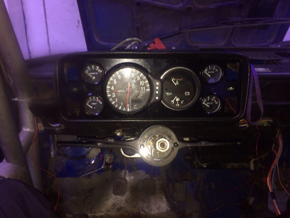

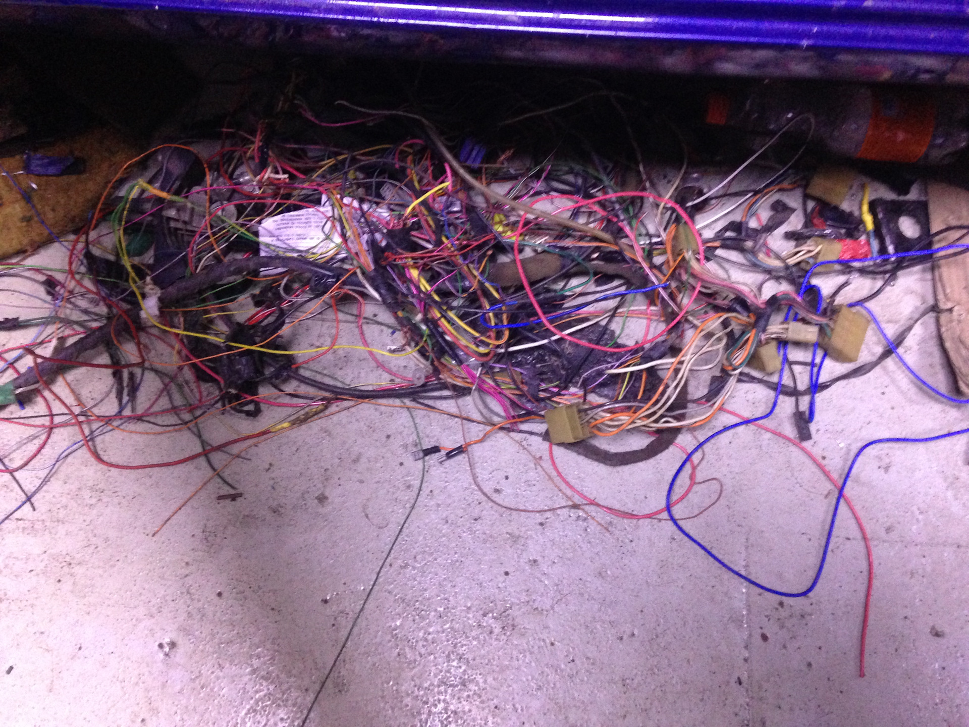

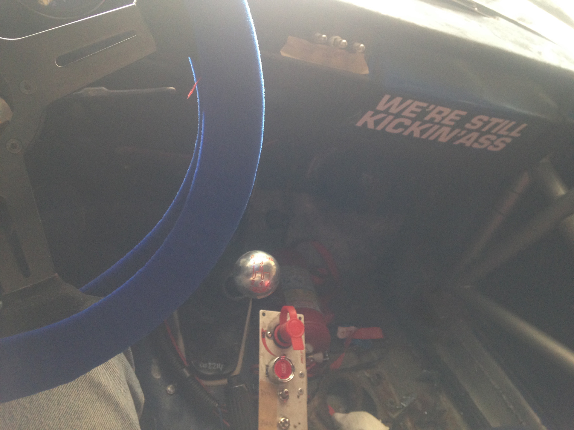

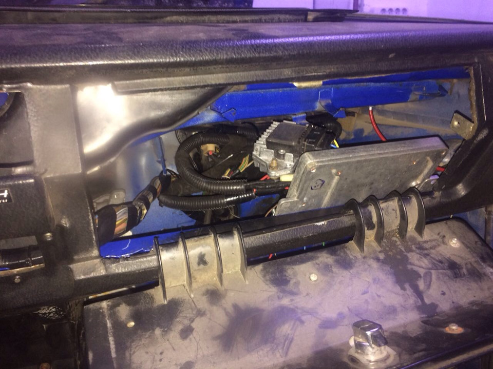

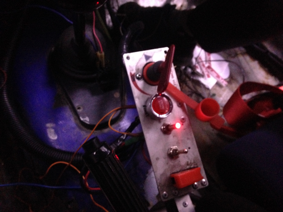

Далее после мотора мы отправились наводить марафет в электрике. Спасибо D-lebedikза помощь в поиске хорошего электрика! Человек сделал все аккуратно, красиво, эргономично. Проводки было вырвано много. Все лишнее удалили, теперь чисто и аккуратно. Добавили консоль зажигания на центральный тоннель, установили наконец то панель приборов VFTS которая ждала своего часа уже год. Дополнительно были установлены и подключены указатели температуры воды, температуры и давления масла — ал-я Билтема. место в бардачке аккуратно заняли Мозг и коммутаторы от "Божьей искры", которая несколько дней назад дала сбой и машина заводилась на двух циллиндрах. Их я упоминал в предыдущих постах.

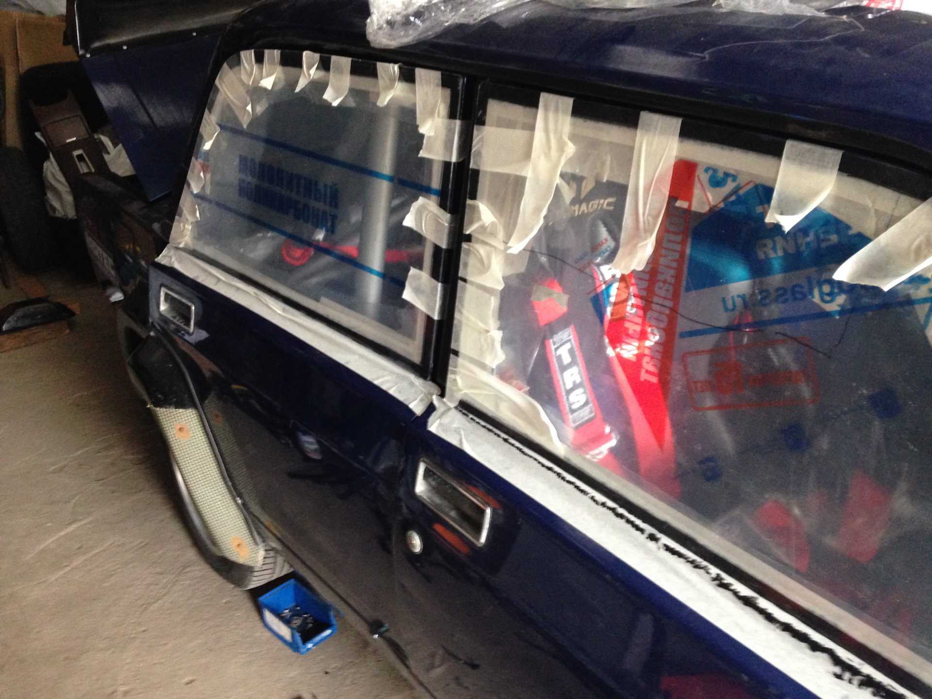

-вклейка поликарбоната

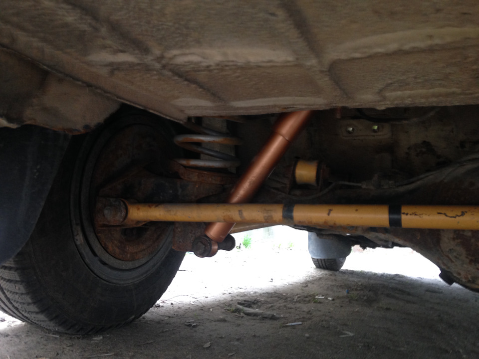

Недавно к нам заезжал Куделькин Сергей Альбертович в лице AntonSVT и очень сильно раскритиковал наши крепления ковшей и другие решения в нашем автомобиле, и мы как послушные спортмены, получив пи*дюлей все переделали. Спасибо за замечания Антоха! Это в первую очередь безопасность. А также спасибо за помощь с приобритением подвески.
Теперь у нас KYB ultra SR "вкруг" спереди на нива-пружинах, сзади — сток -1 виток. Подвеска хороша. Но опять же нужны тесты тесты тесты.

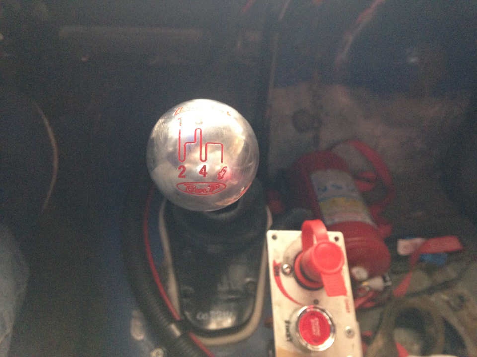

Можно вопрос про выключатель массы? Какой и где приобрёл, не помнишь?)
Выключатель 6 контактный покупался в m1d racing

такой же тахометр) гад запаздывает машинка)) а лампочка вроде ни чего))
этот у нас сломался, мы его заменили, новый тоже чуть притормаживает. лампа четко работает

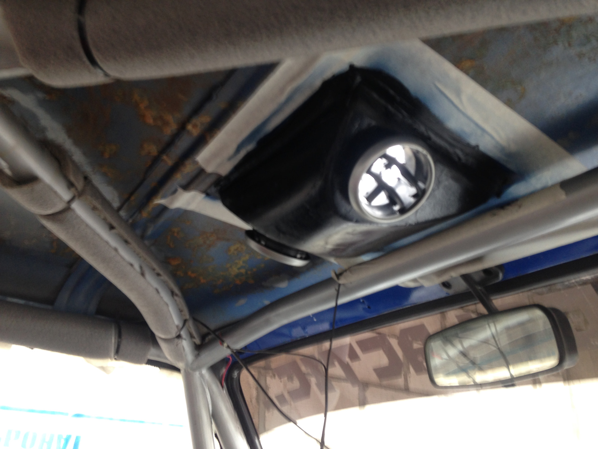

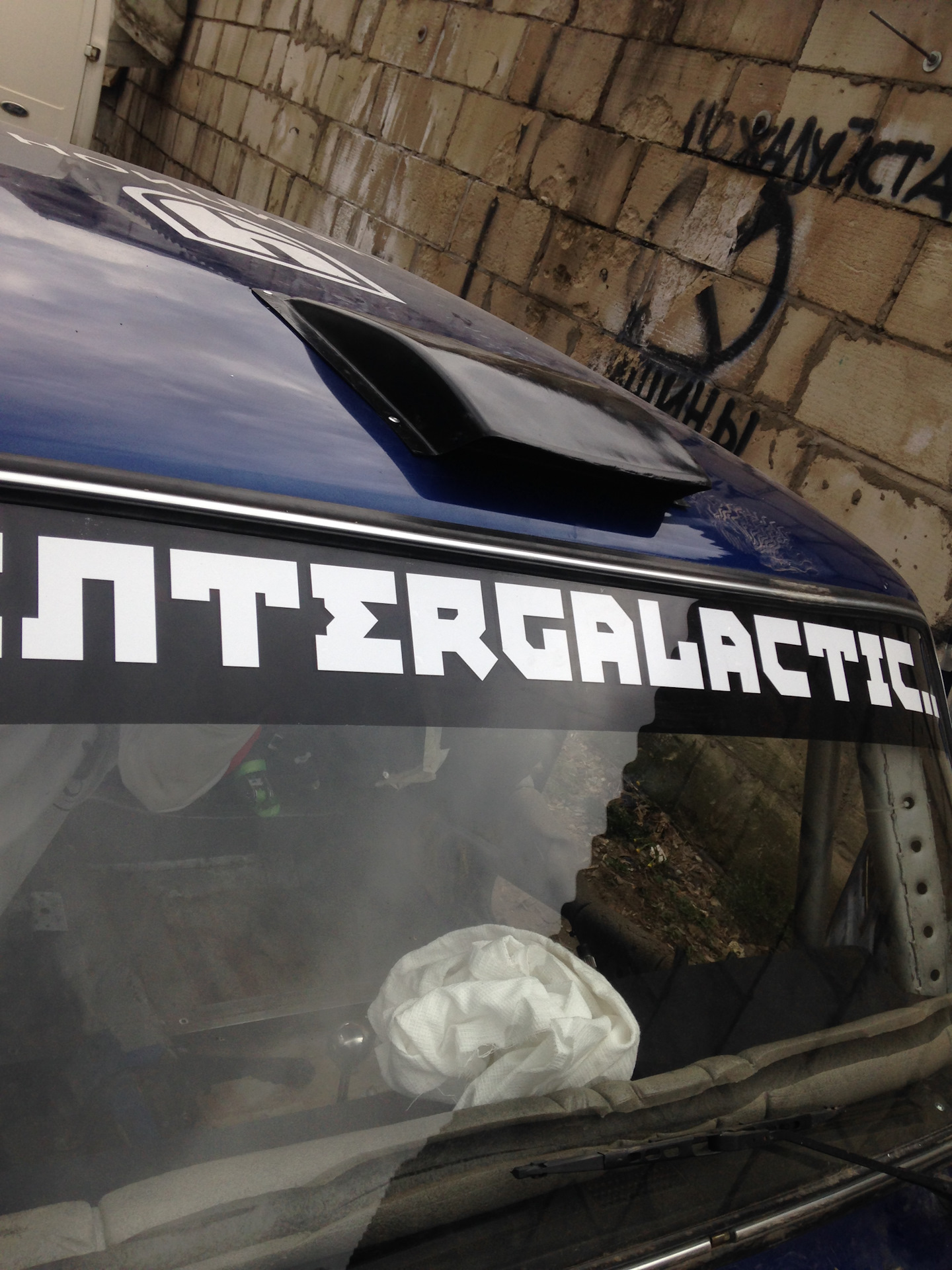

Давид, а как воду сливать из ниши на крыше собрался? )))
Юр пока не приходилось, но думаю что через шприц с трубочкой отсосем)
жесть какая))) а обычно народ как делает? слив мутит хитрый?
ну да. мы помнили что нужно сделать хитрый слив, но как обычно прое.)
ну я вообще надеюсь что там не будет много воды)))
там будет пипец сколько воды)))) надо было шланг делать да и он забивается очень часто! у меня лежит с лючком в крыше но ставить боюсь!
