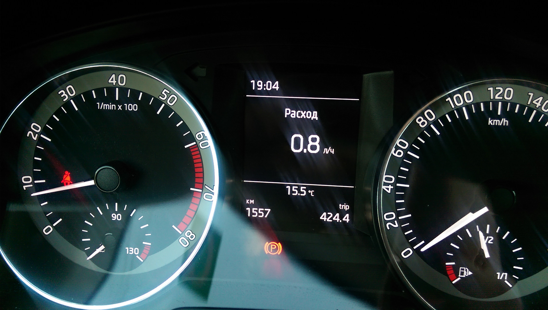

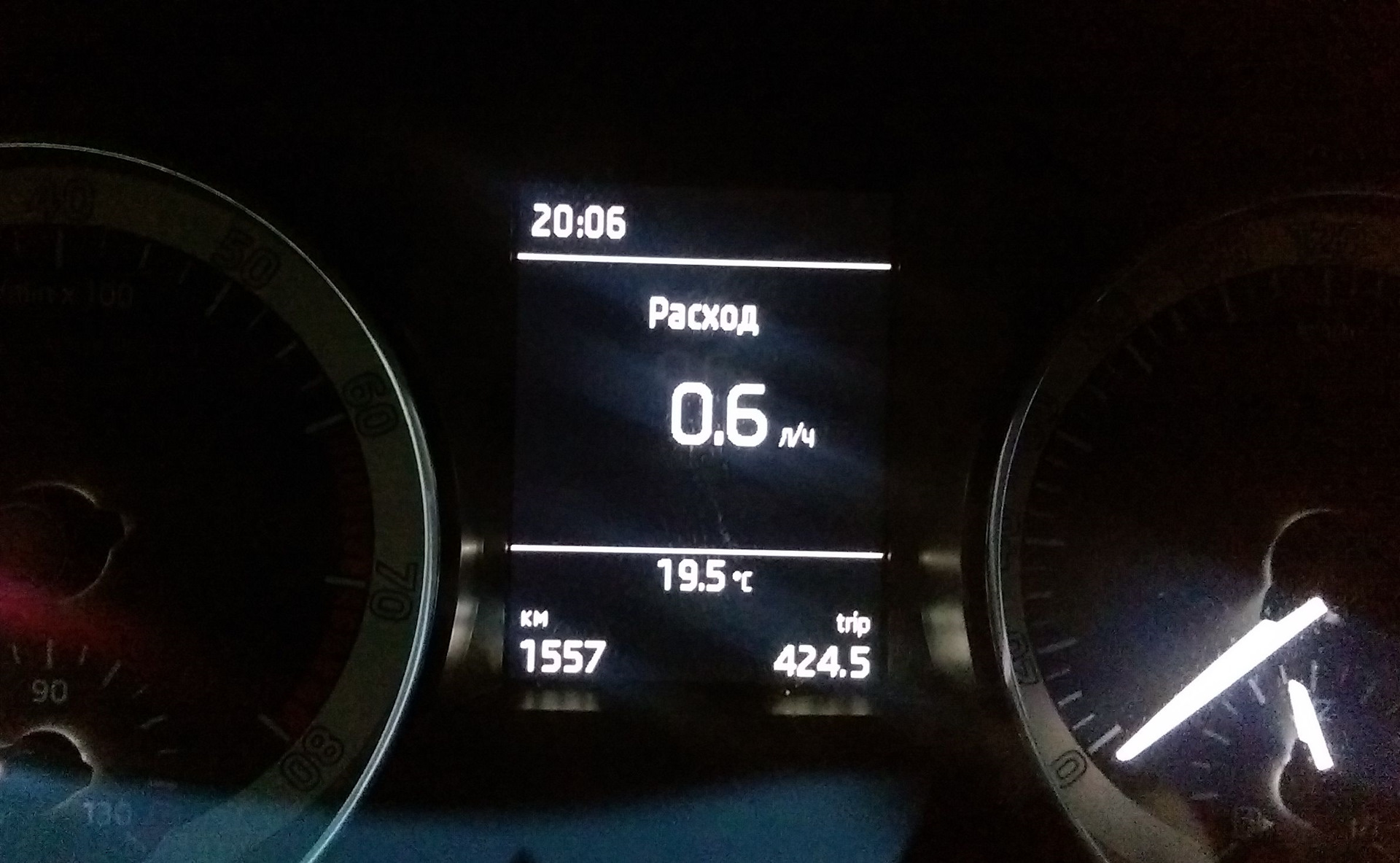

Готовый "продукт" залил в свой двигатель. Как раз машина прошла первые 1500км, самое время сделать ТО-0 после обкатки.
Перед тем как загнать машину на подъемник, я зафиксировал расход литров/час на холостом ходу на не прогретом двигателе после падения "прогевочных" оборотов. Он всегда у меня составлял 0,8л/ч.
После запуска двигателя с новым маслом расход составил 0,6л/ч, что говорит об уменьшении удельного трения в двигателе. (все потребители мощности, свет, музыка и тд выключены в обоих случаях)
Помимо уменьшения трения, за счет мощнейшего модификатора трения Нитрида Бора, новое масло обладает высокими антиокислительными (долго "стареет"), термостабильными (не зажаривается), полярными ("прилипание" к металлу) и моющими характеристиками, за счет 10% содержания диэстерового базового масла, которое используется только в ТОПовых продуктах, типа Motul 300V. Эстеровое базовое масло относится к 5 группе базовых масел и на сегодняшний день является ЛУЧШЕЙ базой для создания моторных масел, т.к., например, ПАО имеет ряд слабых сторон: низкая полярность, агрессивность к сальникам, низкие противозадирные свойства. У эстеров этих минусов нет.
4 дня замечаю, что звук мотора стал тише, тяга стала чуть лучше. Мотор явно стал мягче и эластичнее.
