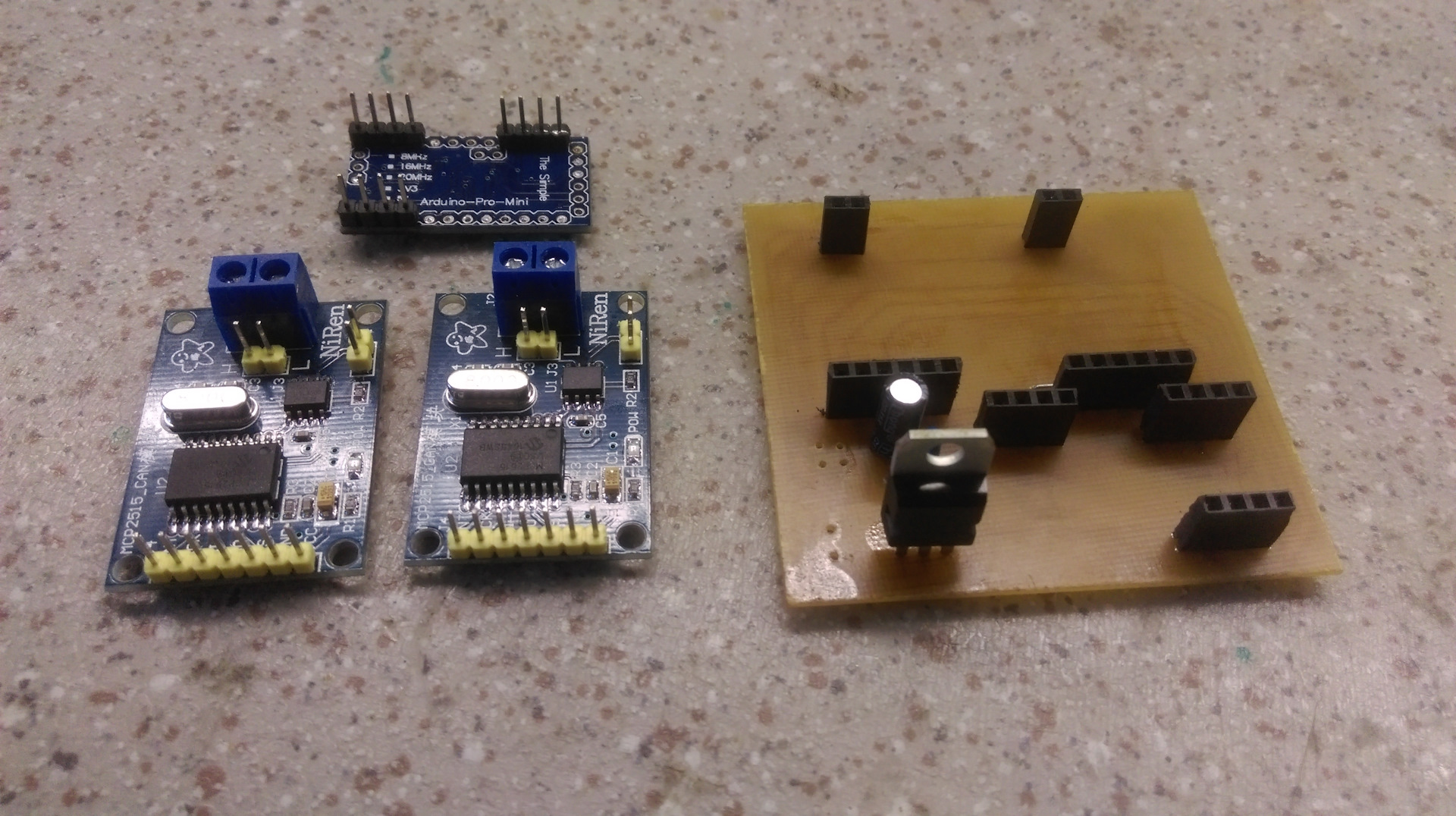

Приступим к сборке
С адресами данных мы разобрались www.drive2.ru/l/473317766598754620/ . Теперь нужно разобраться с задержкой температуры. genozis предложил добавить обнуление данных перед отправкой данных температуры. Качаем библиотеку и распаковываем в Мои документы\Arduino\libraries cloud.mail.ru/public/KNQw/vWj8TTMhH . Скомпилировали скетч, залили в ардуино cloud.mail.ru/public/EhFZ/JuWdgfcW6, и собираем устройство

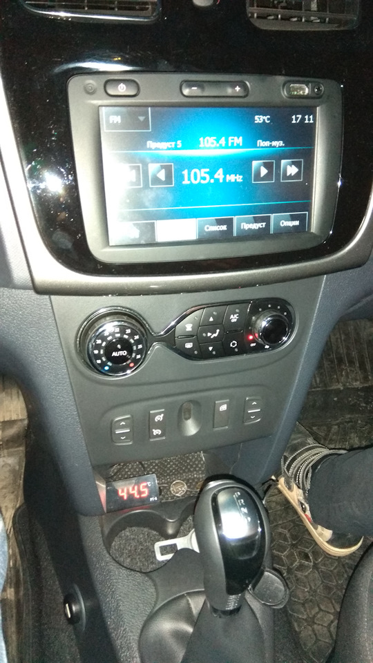

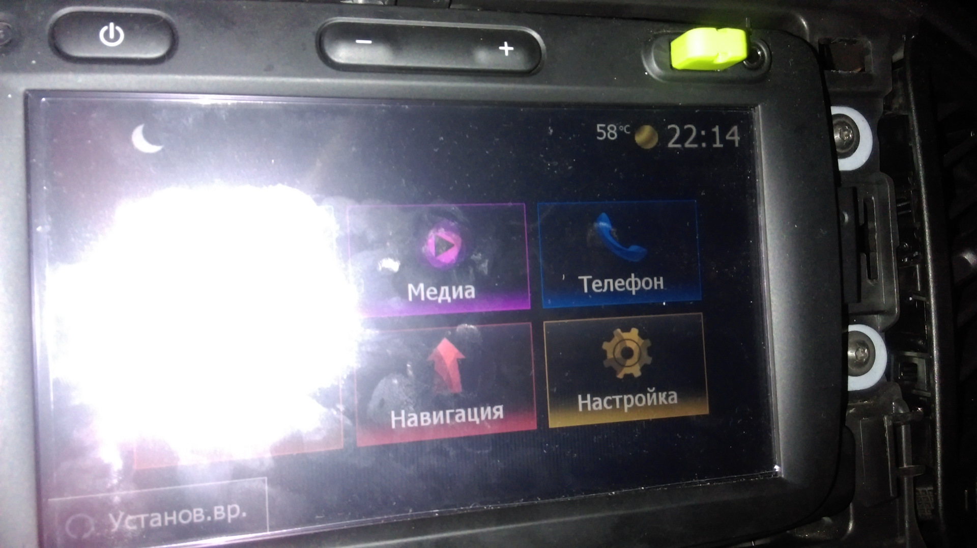

Подключили к машине. Работает! Задержек с обновлением температуры нет. Но есть неприятная мелочь. Температура слегка мерцает. Связано с тем, что сразу идет обнуление и данные температуры. Скетч доработаем! Мерцаний не будет. Но главное, мы добились температуры!

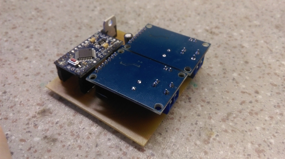

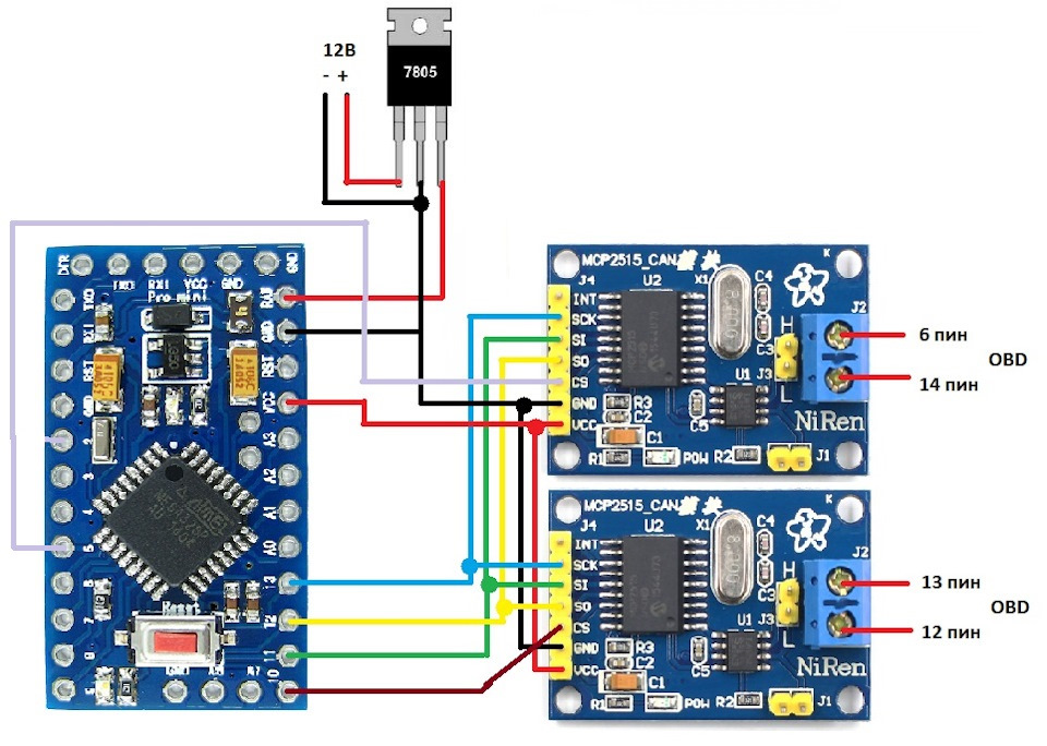

У вас на схеме +5В идет на RAW ногу Arduino — это правильно? Или на VCC должно идти?
Да, верно! На RAW! Но можно и на vcc…
А конденсатор где по схеме подключать?
Конденсатор не обязателен

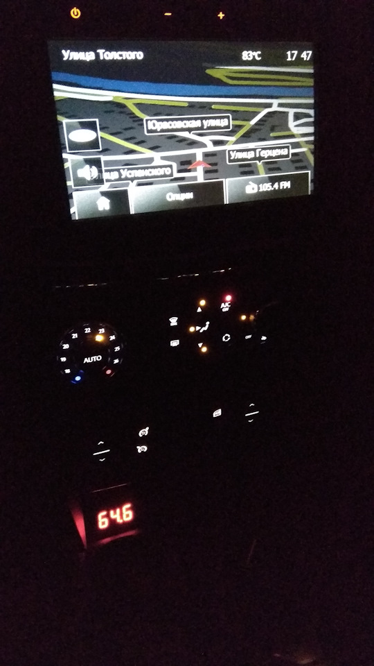

Проверил, работает. Ездил весь вечер, температура не поднимается выше 83, по мне должно быть около 90. Получается недогрев двигателя, или показания не верны. Надо диагностическим тестером еще попробовать. У вас какая рабочая температура?
Сейчас, на многих авто рабочая темп равна 81-84 градуса
bayserg007
С низу электронный термометр, датчик расположен на двигателе, на выходе из блока. Разница в показаниях ощутима. Если стоять на месте с заведенным двигателем, то показания выравниваются и отличаются не на много, на 1-5 градуса.
Вы датчик сами ставили? Вот отсюда и разница показаний! Этот блок считывает данные из встроенного термометра
Датчик внешний, в трубу не врезанный, по тому и подвирает. Купил из китая, ставил сам, буду снимать. А по кану с контроллера, должно быть точно.
ну вот, сами себе и ответили)))

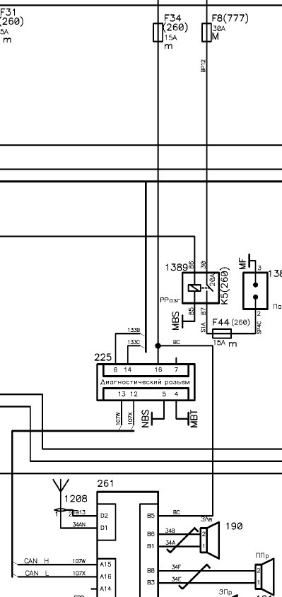

))) вот схема.) обд и магнитола питаются через один предохранитель
rus052
Ничем не собирался вас обидеть, лучшего варианта я пока не наблюдаю. Вы имели ввиду, что будет болтаться сан плата без питания на общей шине?
а меня устраивает постоянное питание. Ток потребления очень малый!
Не доверяю я Arduino, оно болиже к любительскому исполнению, для макетов и радио кружков. Страшного может и ничего. Себе думаю надо питание от замка зажигания завести или от магнитолы, она выключается через 10 минут.
а ничего не смущает, что питание магнитолы и обд на одной шине?)))
второй пин на магнитоле, +12 приходит если включено зажигание!
Смущает меня присутствие напряжения при выключенном зажигании на OBD.
а что плохого в этом? Я ничего плохого не вижу

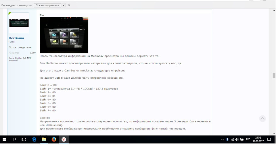

На картинке 2 по счету (01) байт — это климат? А 4 (03) — это температура двигателя?
Нет! Этот адрес полностью от климата! Здесь скорее другая какая-то температура от климата, возможно темп нар воздуха. Нужно канхакером проверить

А чего сразу 7805? По даташиту 7-14 в положено.
Я всегда страхуюсь! Мало ли… Генератор полетит…
MoVaGen
И по-моему 5-12. А не 14 как вы пишите. Хотя могу ошибатся
А это же микро. Я на нано подумал.
Мини)))
bayserg007
Надо смотреть даташит на стабилизатор
А что хотите-узнать? Напряжение входа вроде 7-20
Не я имею ввиду стабилизатор на самой ардуине. Я к чему весь разговор затеял. Просто были случаи, когда питания не хватало для кварца и проца.
