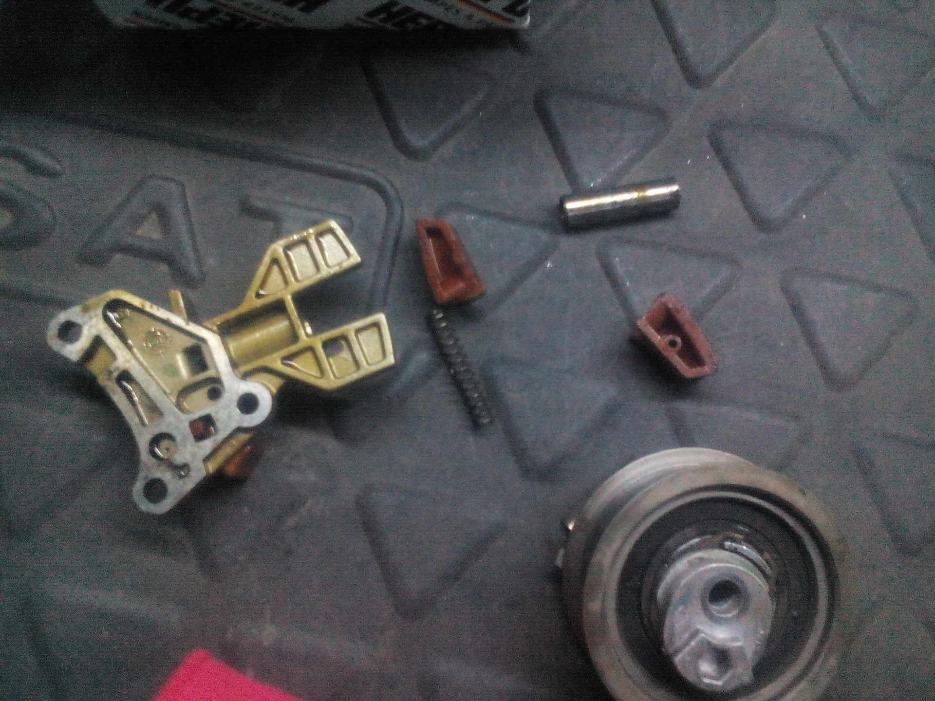

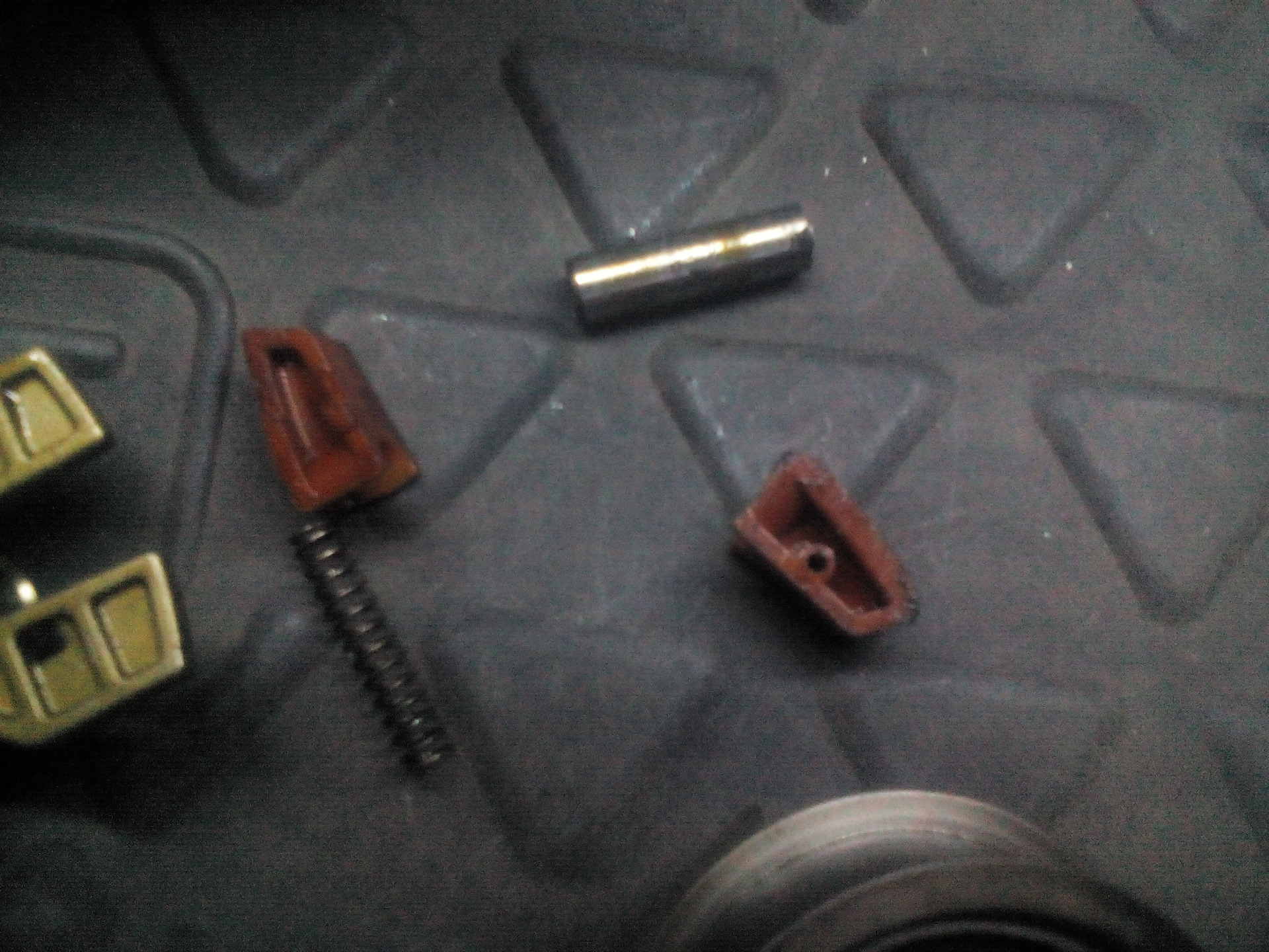

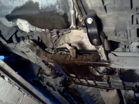

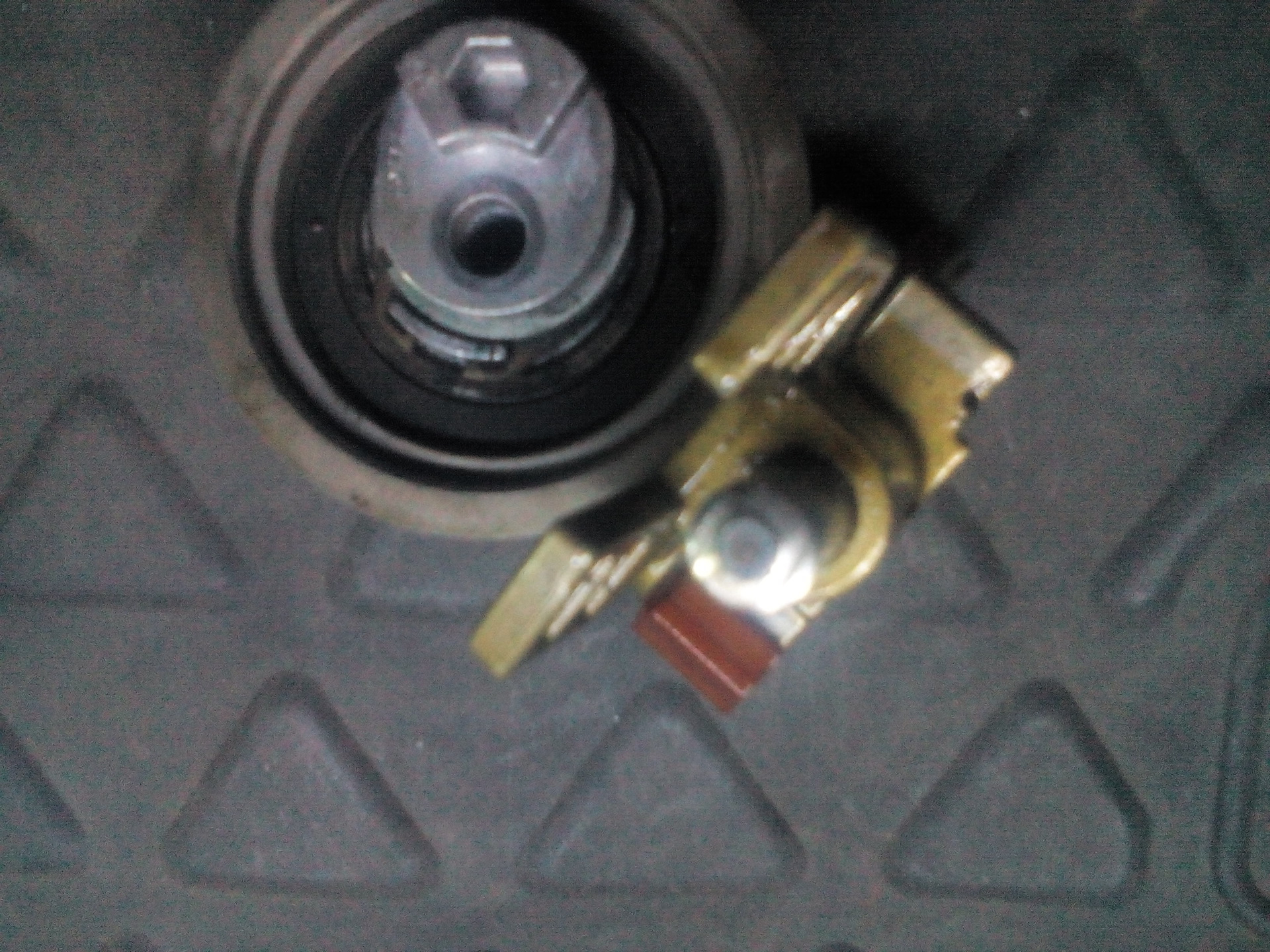

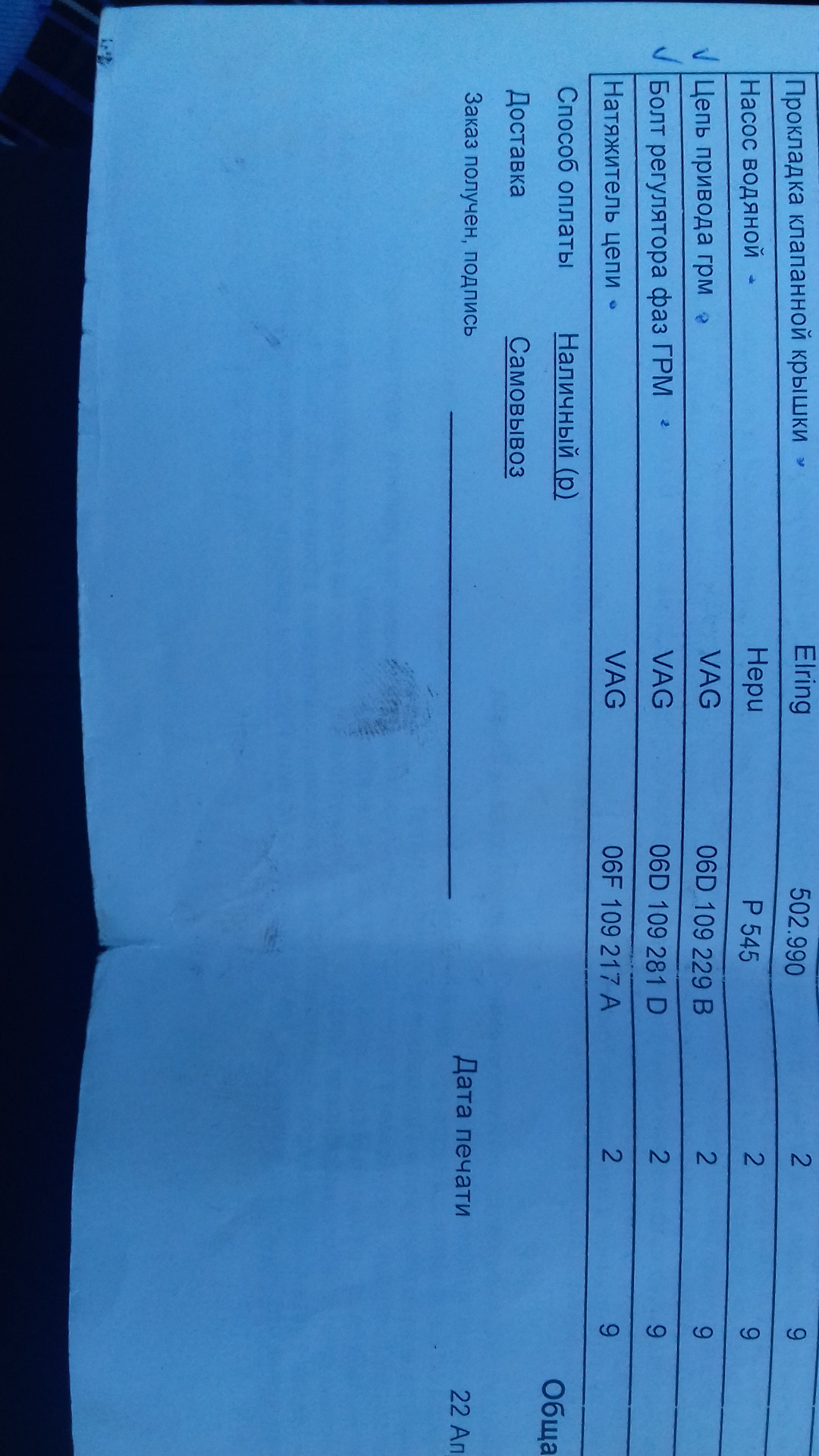

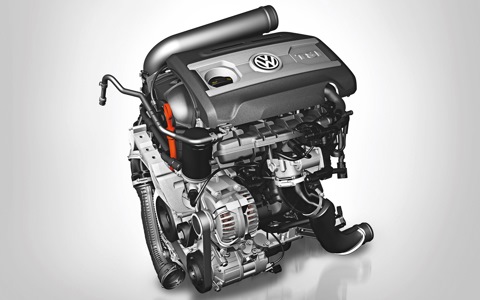

При покупки автомобиля мотор трещал как то иначе чем обычные fsi. Решено заменить цепь, натяжитель, толкотель тнвд. За одно ремень грм ролики и помпу. Вскрытие показало что гидронатяжитель развалился и бошмак отпал. Цепь натягивалась штоком. Стружки полная крышка. Вообщем вовремя заехал.

У меня звук дизеля появился через 10 т км(
У меня это третий автомобиль с таким мотором.На джетте только я проехал 200тыс.Вот уже 140 тыс ничего не трещит.Может вам запчасти не очень попались?
Может, с запчастями не угадаешь ((
