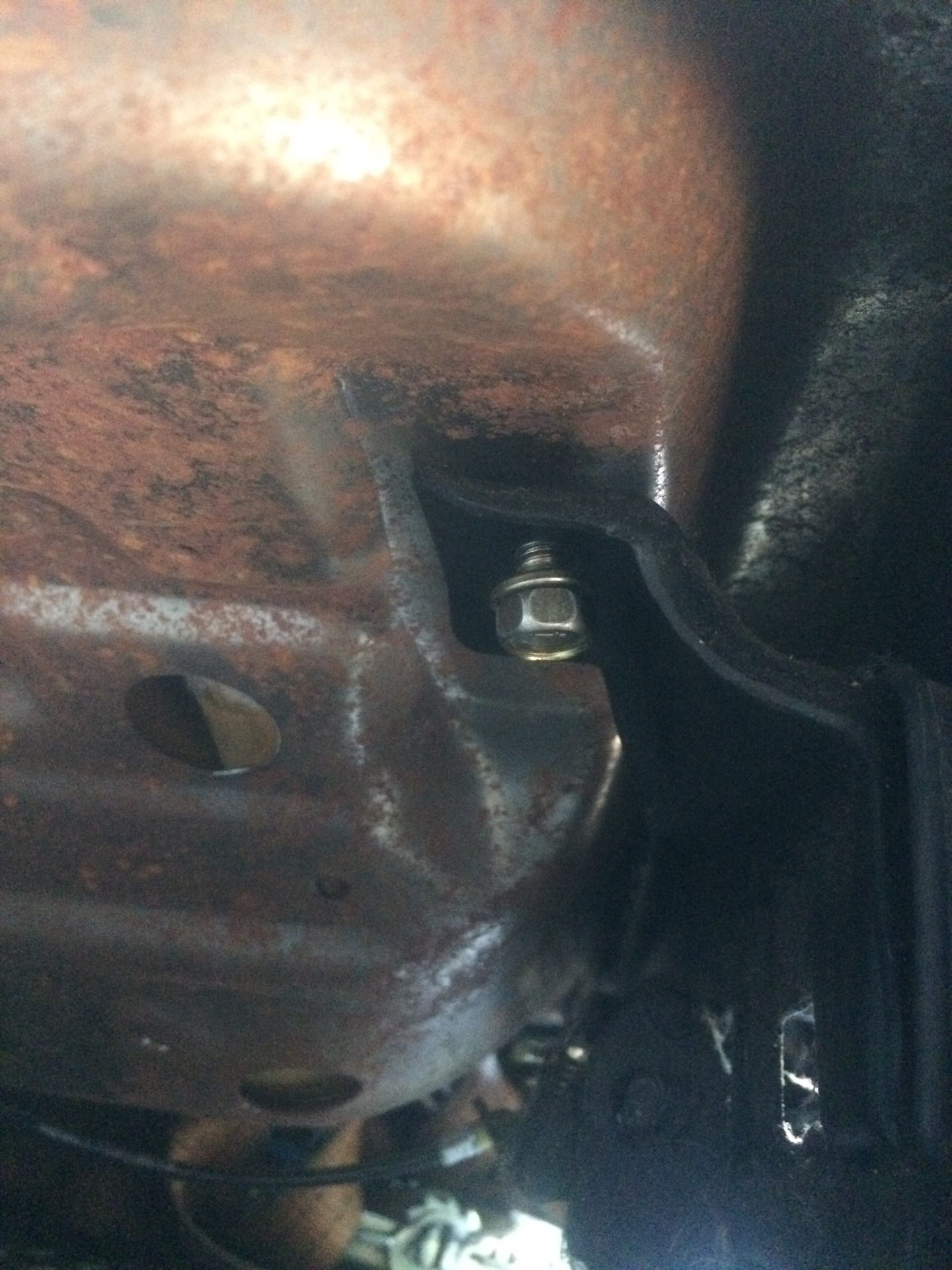

Вобщем то не секрет, что на наших эльках сидушки для водителей ростом 175 и выше — не очень удобны. И если на машинах после 6го года все решается за 10 минут с помощью готовых проставок под передние крепления сидушек, то у нас так не выйдет.
Конечно я видел кучу разных решений. И проставки хитрые под крепления и даже переваренные салазки. Но мне эти решения не нравились. По этому проблема была отложена в долгий ящик, до тех пор пока не надоест ездить с отёкшей жопой или нетнайдётся другое решение.
Сегодня наступил случай номер один.
И вот сел я уже у дверного проёма с ключём на 14 и думаю:" ну должно же быть более простое решение!"
И тут наступил случай номер два!

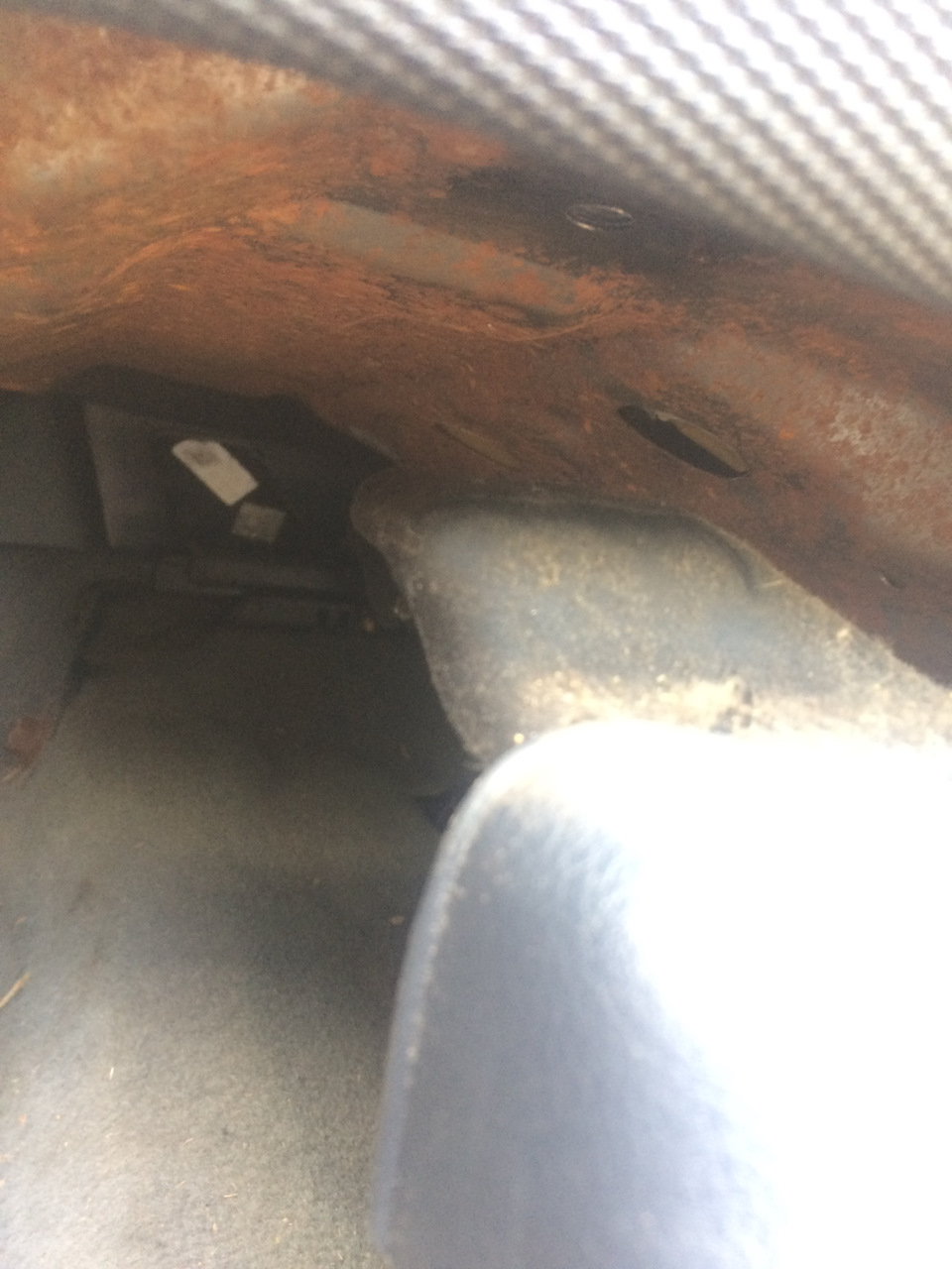

Оказывается сама полушка крепится к салазкам в другом месте. И это на столько удачное крепление и место, что счастью моему небыдло предела!
За пять минут сделал две проставки по 3см и кайф!
Ща на радостях ещё и на пассажирском кресле запилю!)
Короч для ленивых хватит двух болтов 8*40 и двух или трёх гаек которые будут насажены на эти болта между салазками и подушкой. Или как я, использовать трубку.
Спасибо за внимание, всем удачи!

Люди разные все. Разной комплекции. Кому то хватает штатных регулировок, кому-то нет вот и все. Я вот заморочался, теперь не устаю ваще. Надо пассажирское также доделать.
я себе поставил капролоновые проставки как для бодика но мини ))
площадь проставки увеличь — проломит основание седла
Там шайбы стоят.
вижу — но цельные правильнее — у меня стоят 15 мм и 20 профиль в салазки вварен и лехе www.drive2.ru/l/472315286872130153/ так же сделал
