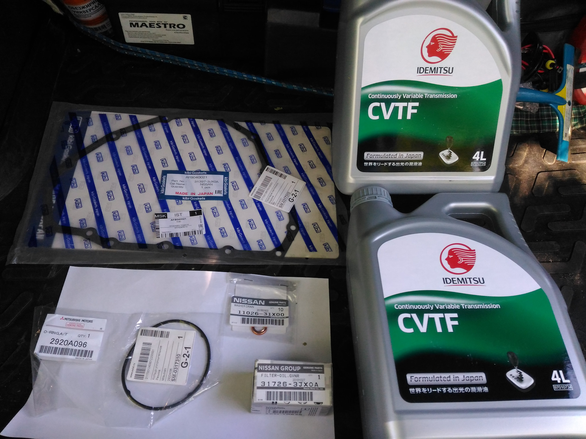

1. Масло — IDEMITSU CVTF 30455013746 — 2200 рублей за 4 л. Брал 2 канистры по 4 л.
Но в итоге можно брать всего 5 л. (то есть канистру 4л и 1л) — ЭТОГО ХВАТИТ.

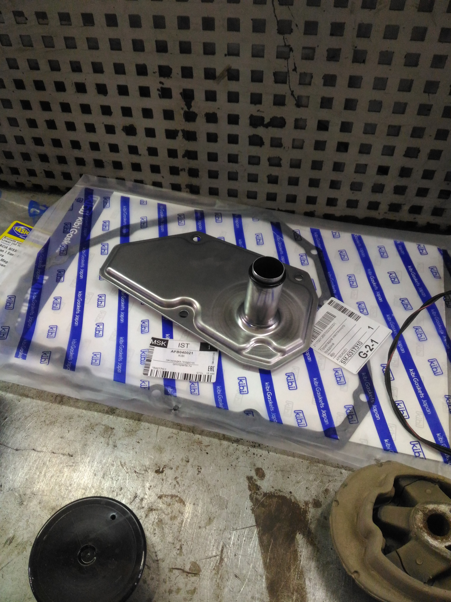

2. Прокладка масляного поддона АКПП — Kibi AFB040021 — 540 рублей.
(KIBI GASKETS CO., LTD., является поставщиком оригинальных прокладок на конвейеры TOYOTA, NISSAN, MITSUBISHI, MAZDA, SUBARU, HONDA, SUZUKI).

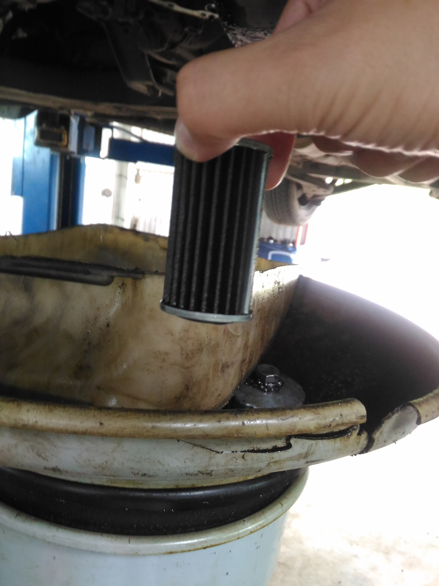

3. Фильтр акпп — NISSAN 317263JX0A — 420 рублей.
4. Прокладка сливной пробки — NISSAN 1102631X00 — 29 рублей.
5. Купил прокладку маслоохладителя — не пригодилось, верну обратно ее — 140 рублей.
6. 2 баллона ОСУШИТЕЛЯ — 400 рублей

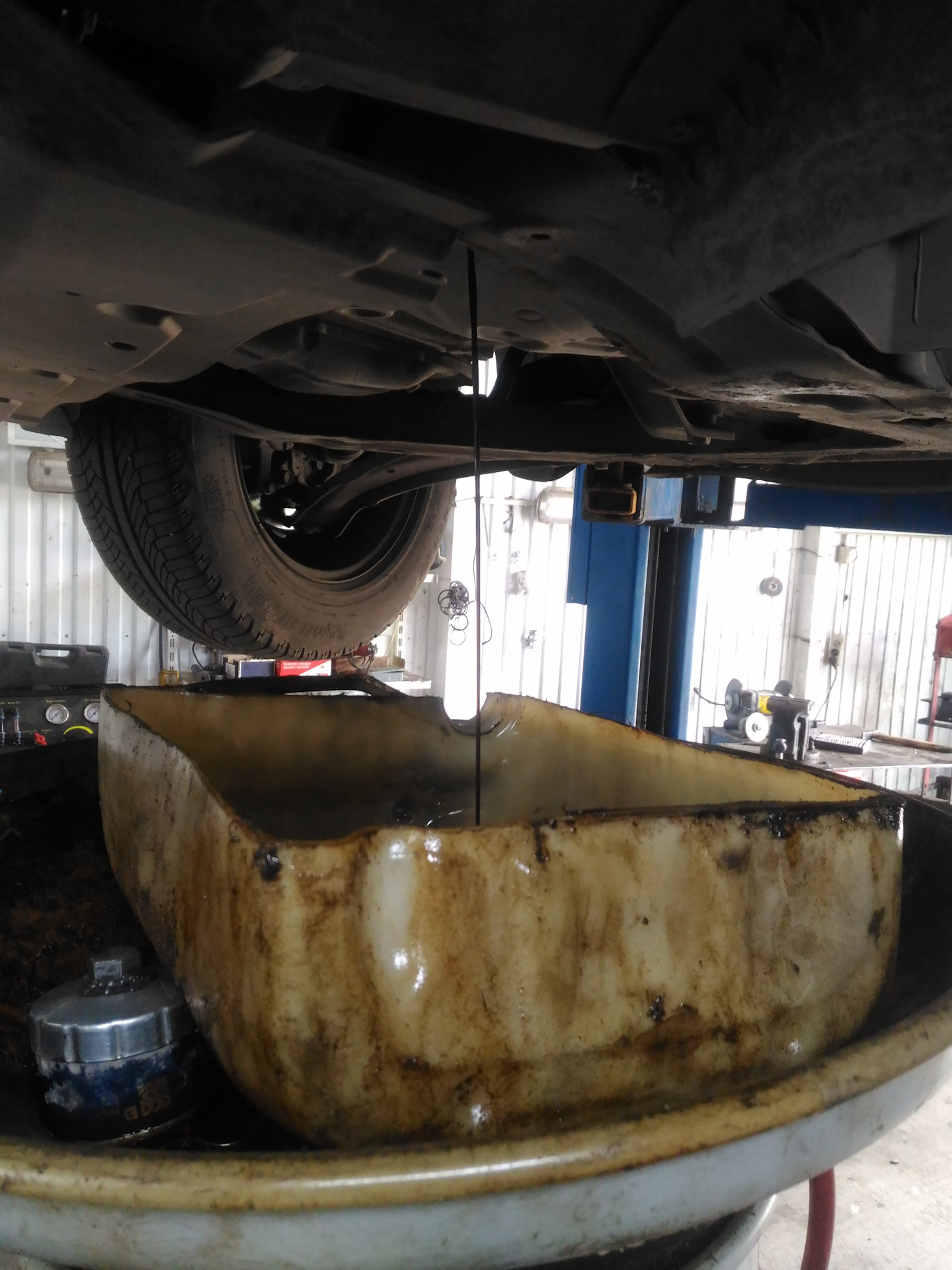

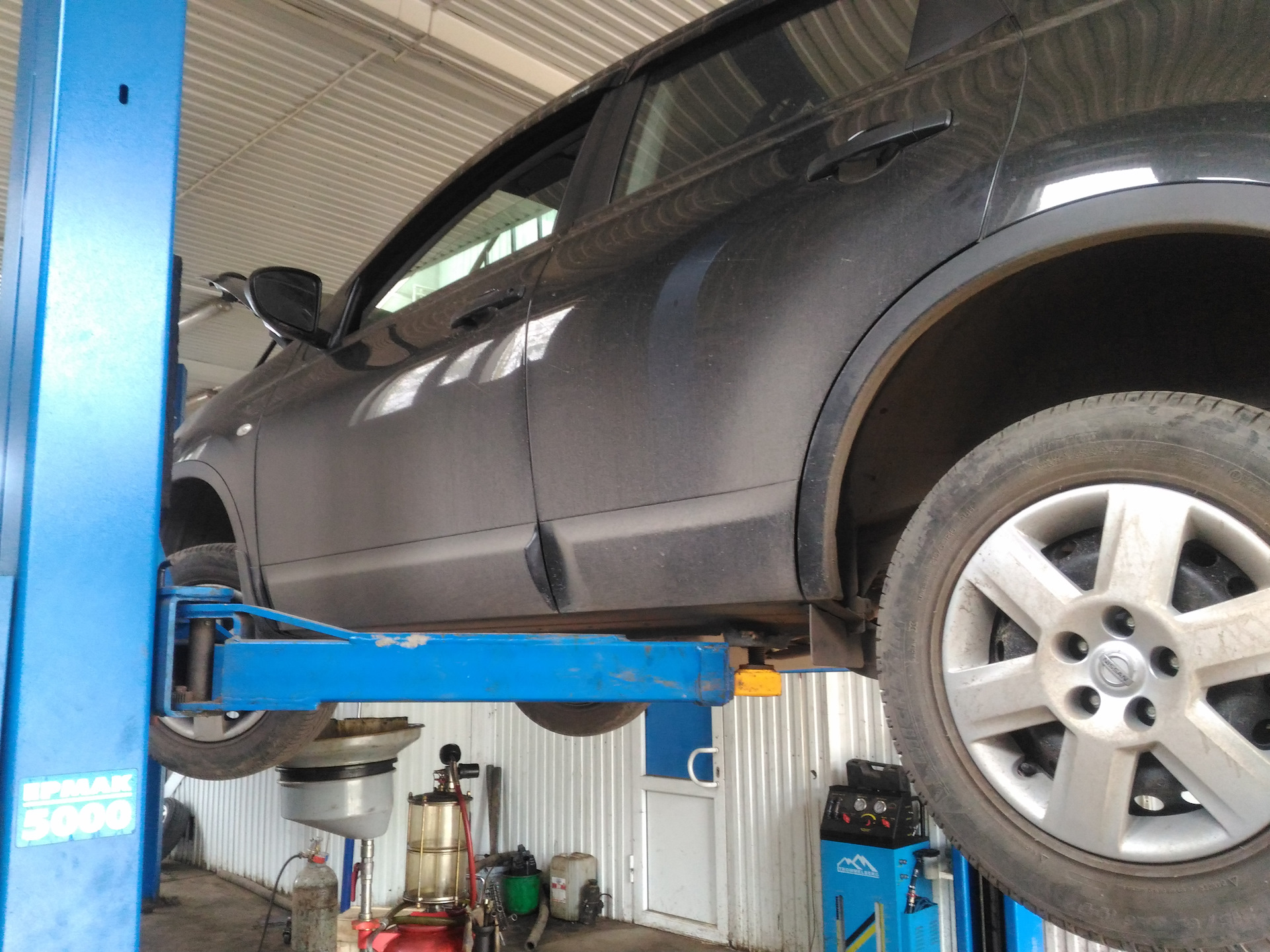

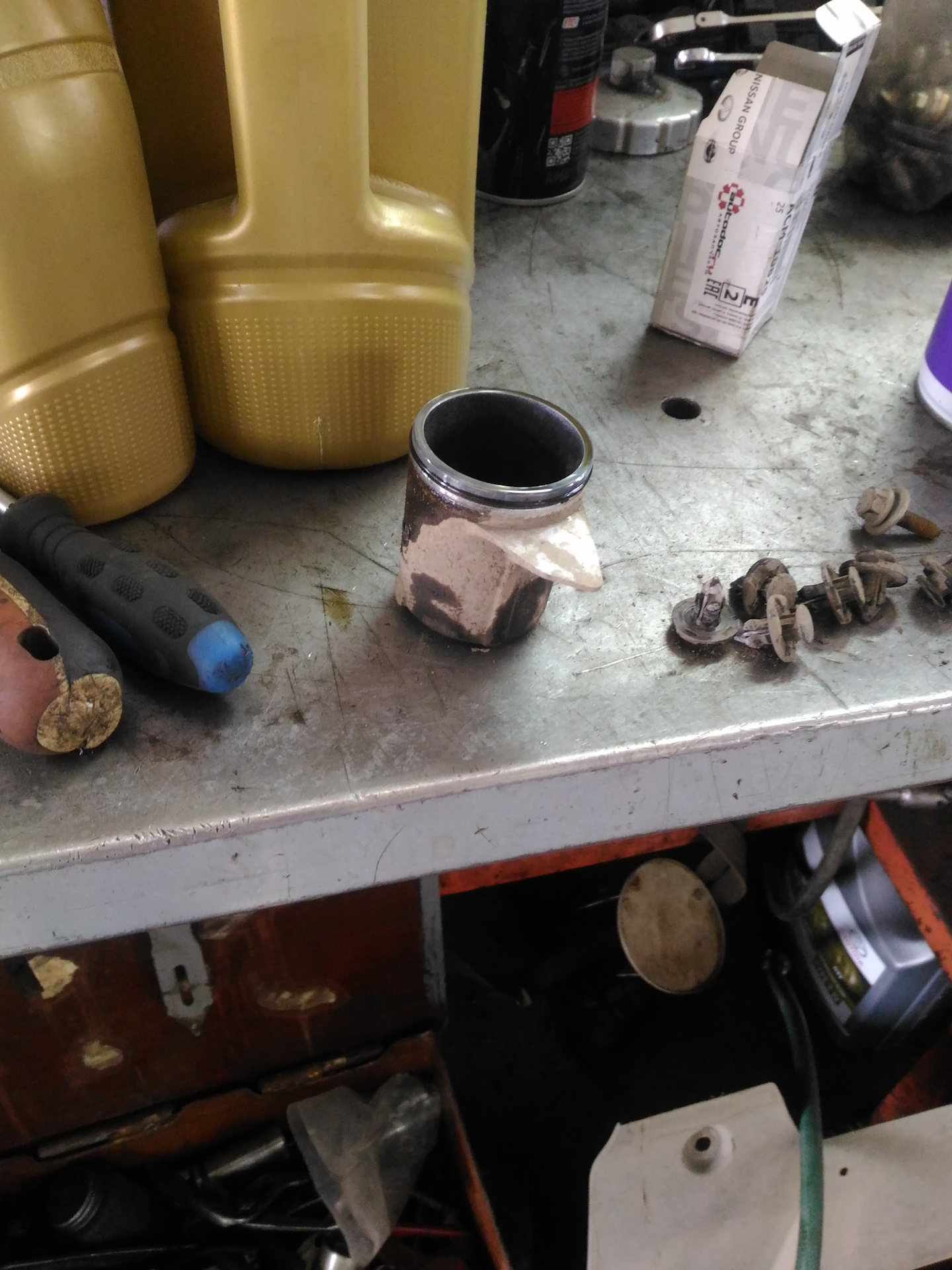

Менял масло у друга в сервисе на Демократической. Приехал значит. Перед заменой подождали пока масло немного остынет и начали процесс. Положение селектора в положение N. Сразу объяснил и показал мастеру Александру, что фильтр тонкой очистки стоит не как у Ниссанов с 2л двиглом (у Кашкая и Джука с 1.6л двигателем фильтр тонкой очистки стоит отдельно от маслоохладителя).
Процесс не быстрый:

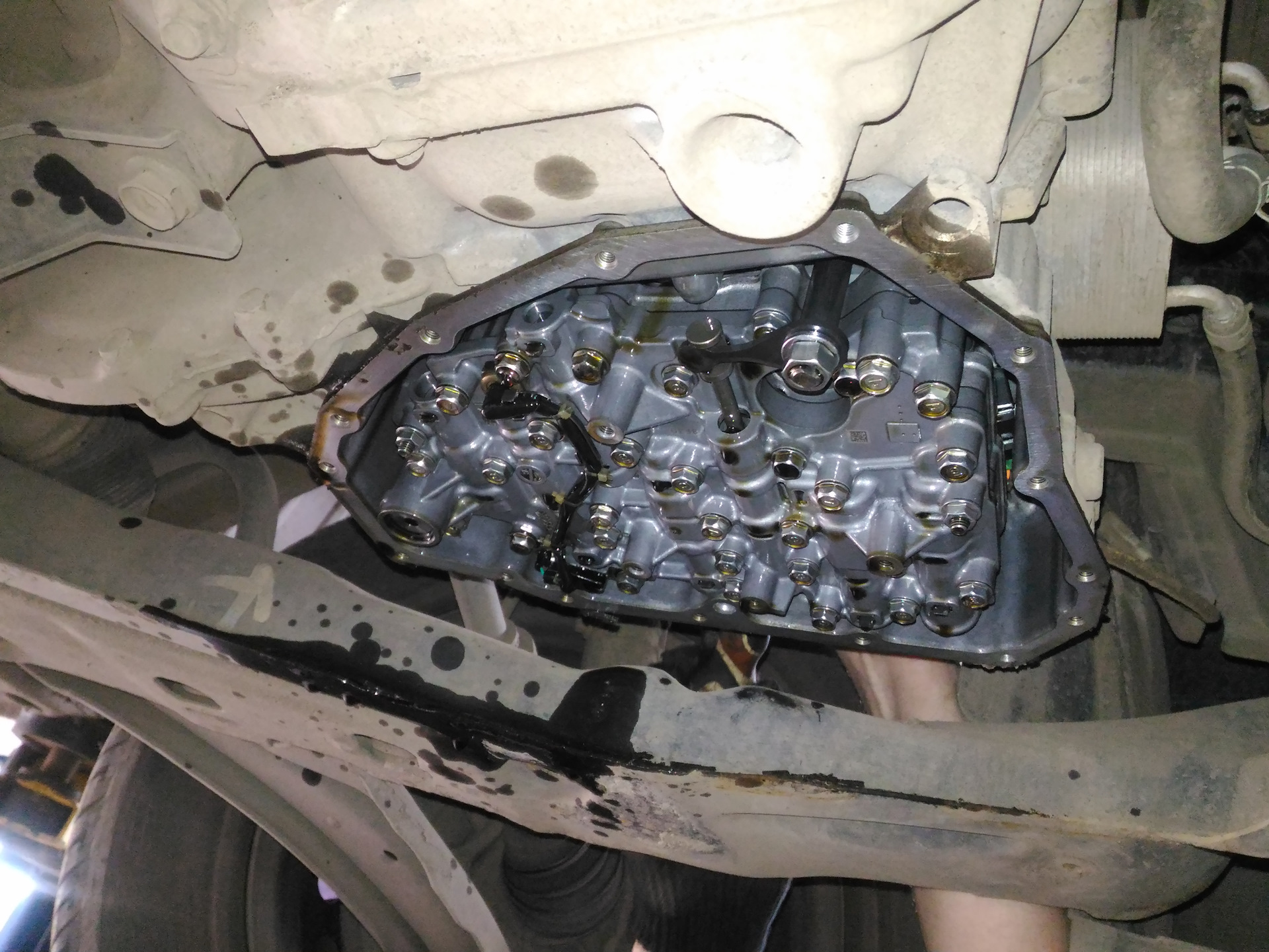

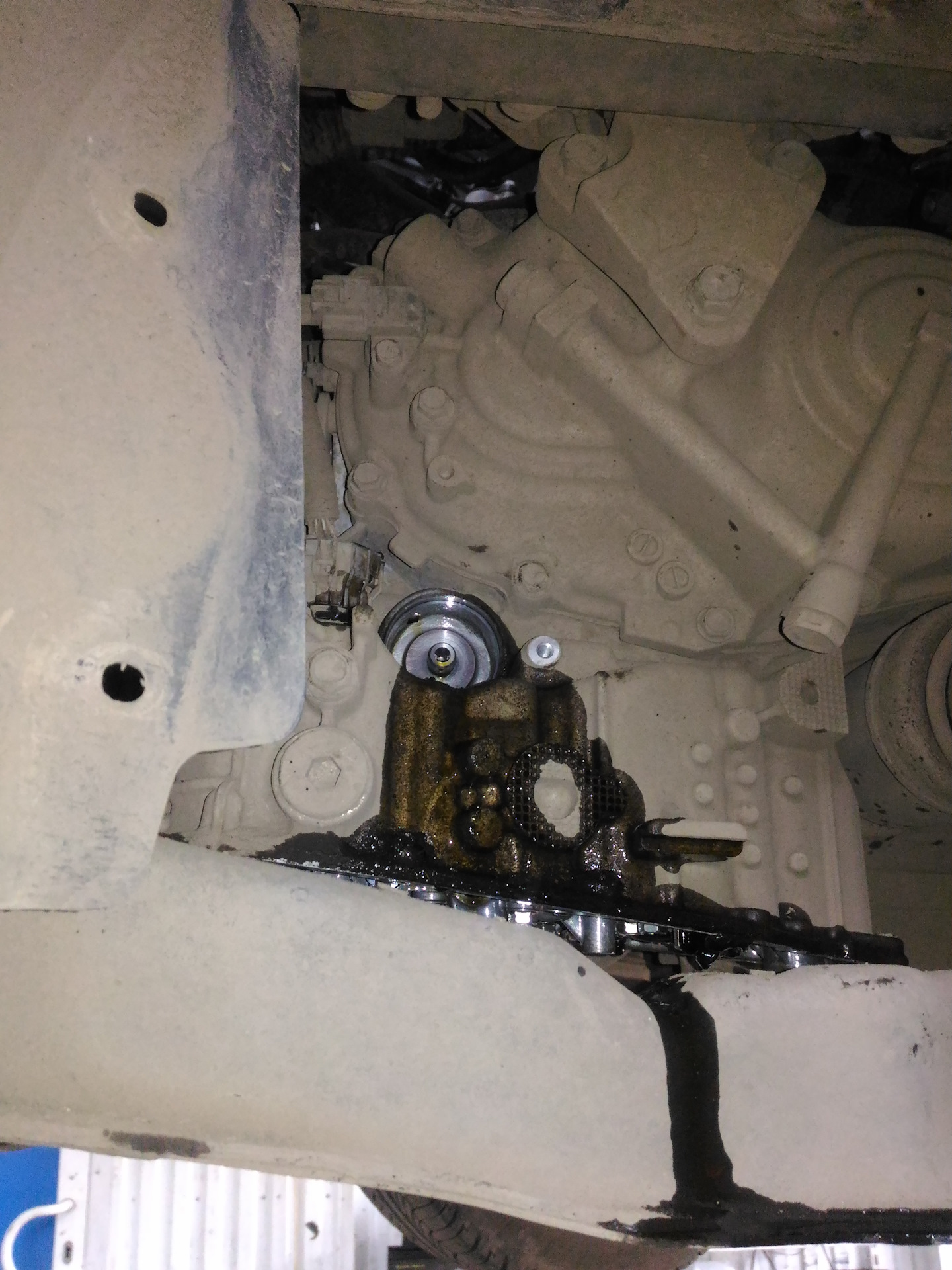

1. Откручиваем пыльник левого колеса, чтобы удобнее было снять корпус фильтра тонкой очистки вариатора и сам фильтр.
2. Естественно снимаем пластиковую защиту днища.

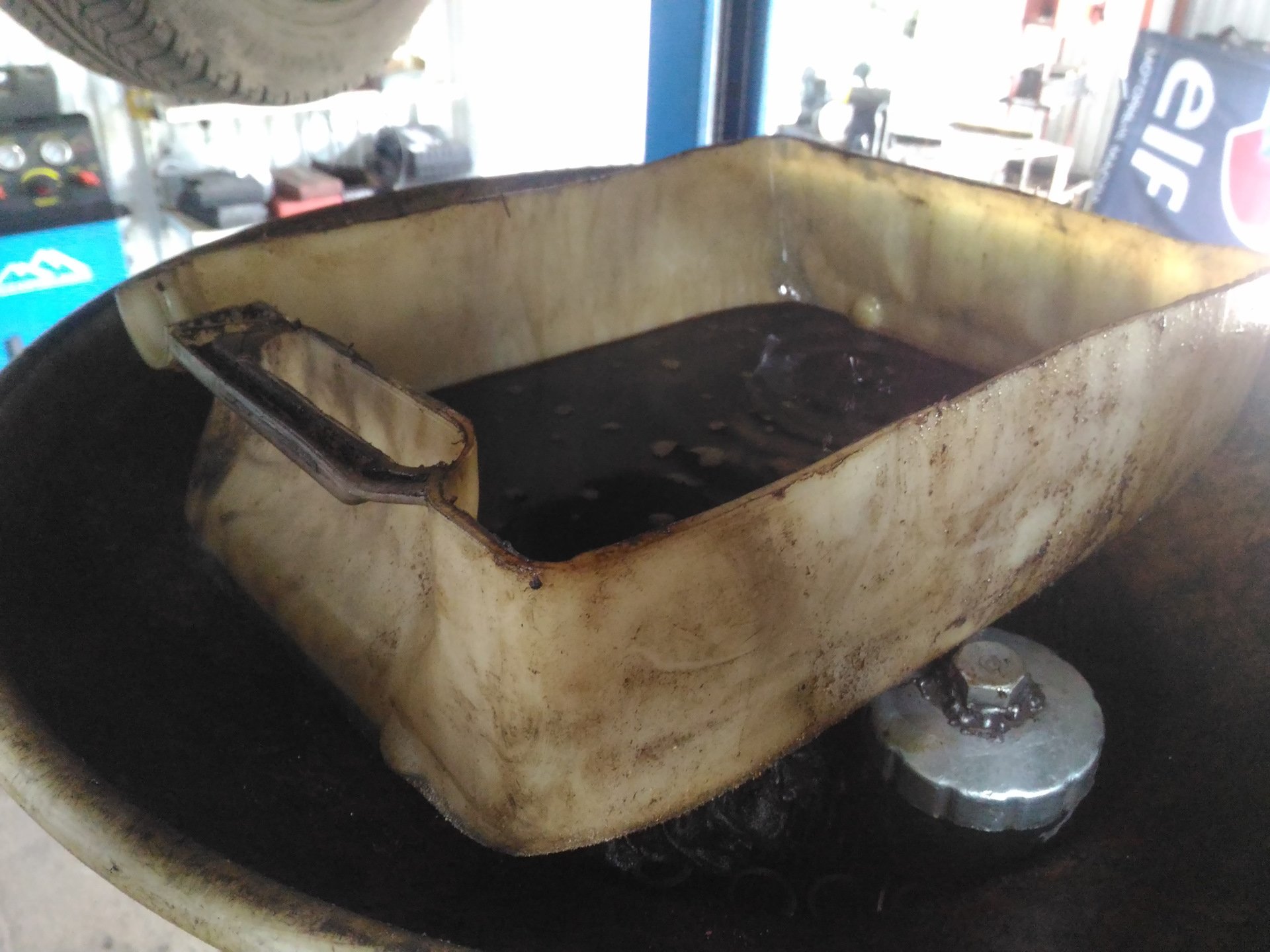

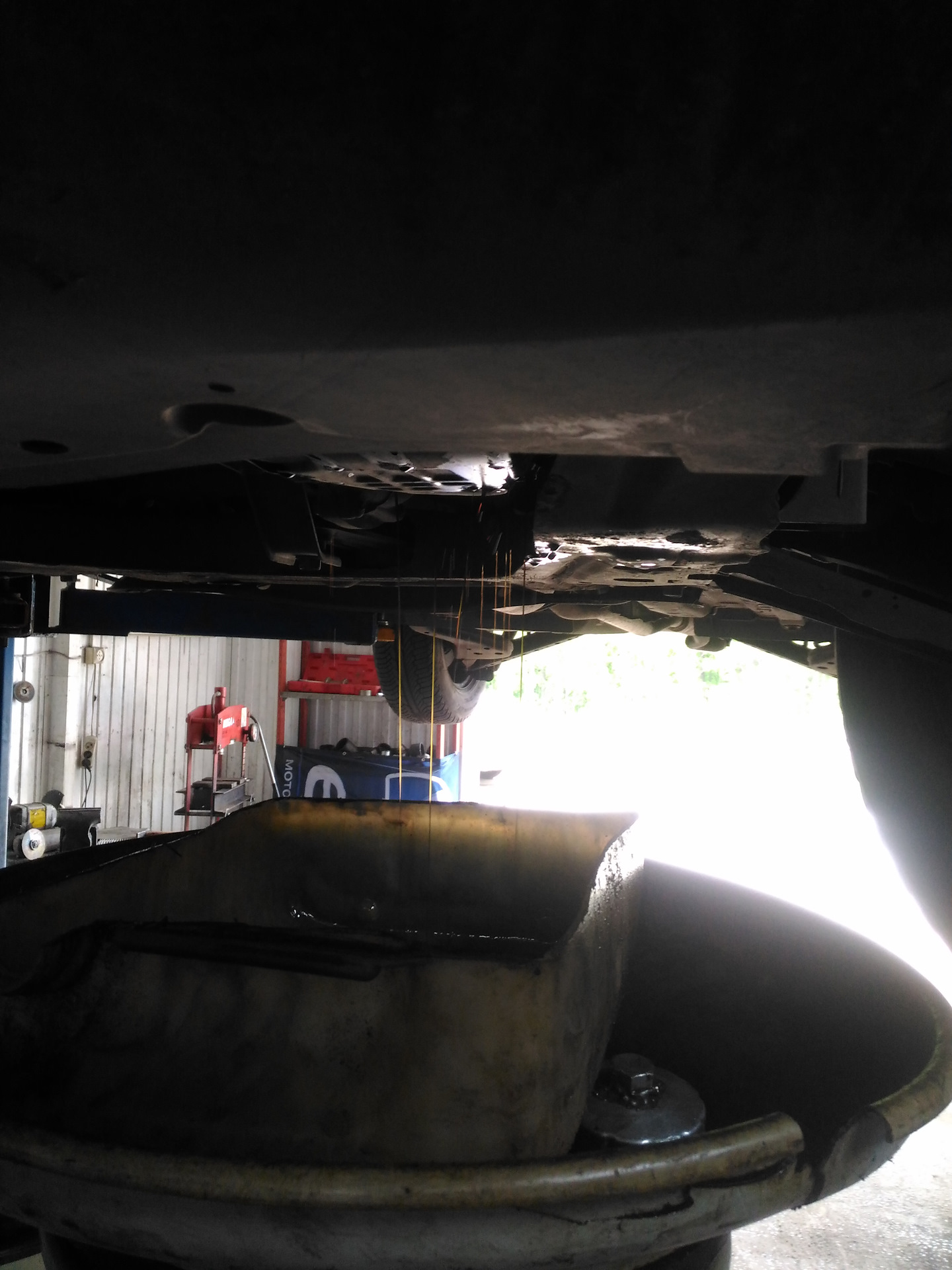

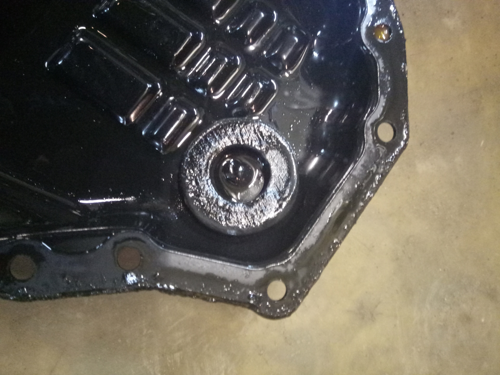

3. Откручиваем сливную пробку в поддоне вариатора и ждем пока сольется первая порция масла (порядка 1 литра).

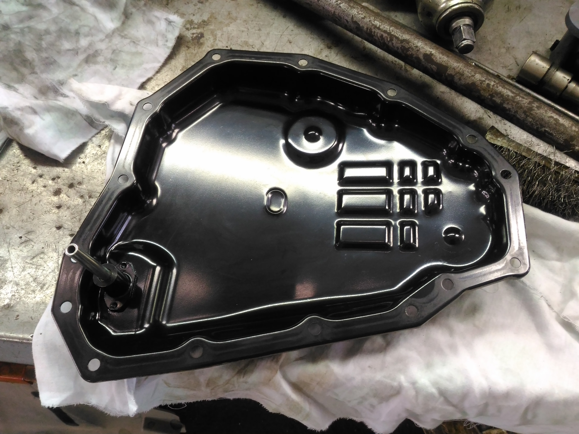

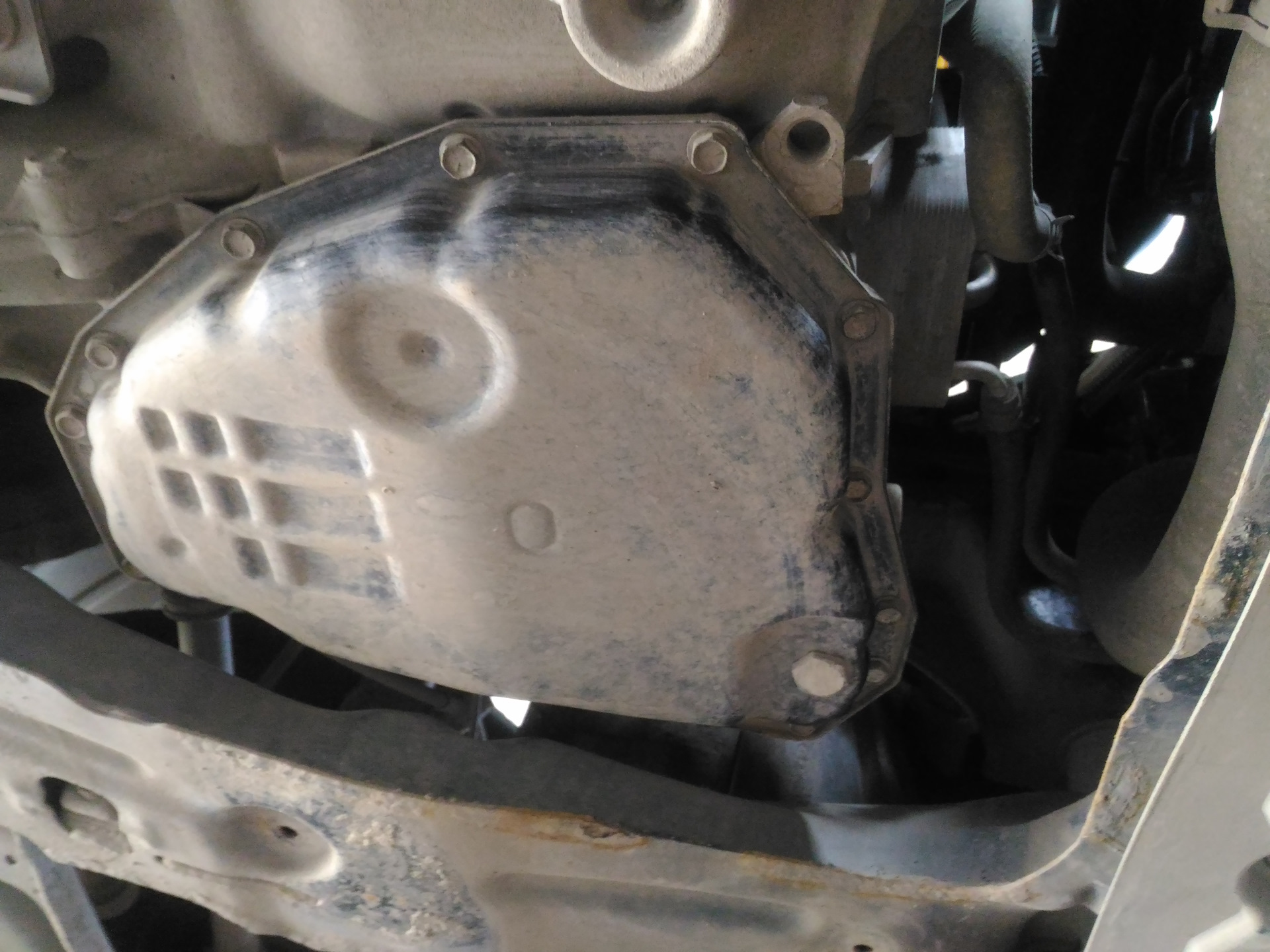

4. Далее откручиваем несколько болтов, которые держат поддон вариатора. Ждем пока начинает сливаться вторая партия масла.
5. По мере стекания масла, откручиваем все остальные болты и снимаем поддон.
в итоге слилось порядка 4,5 литра масла.

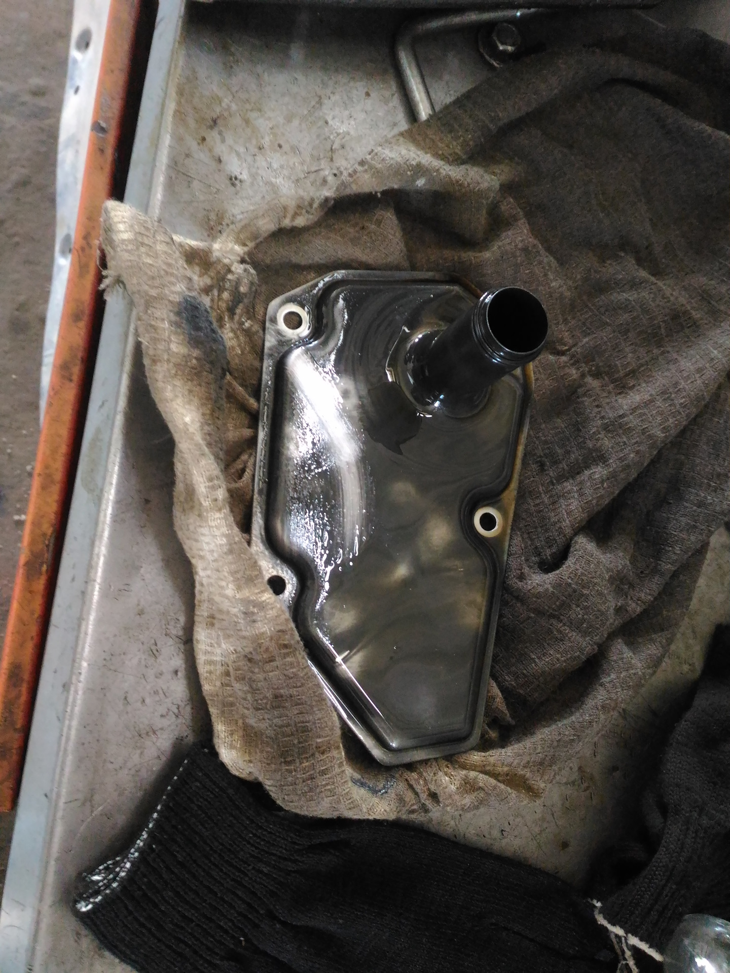

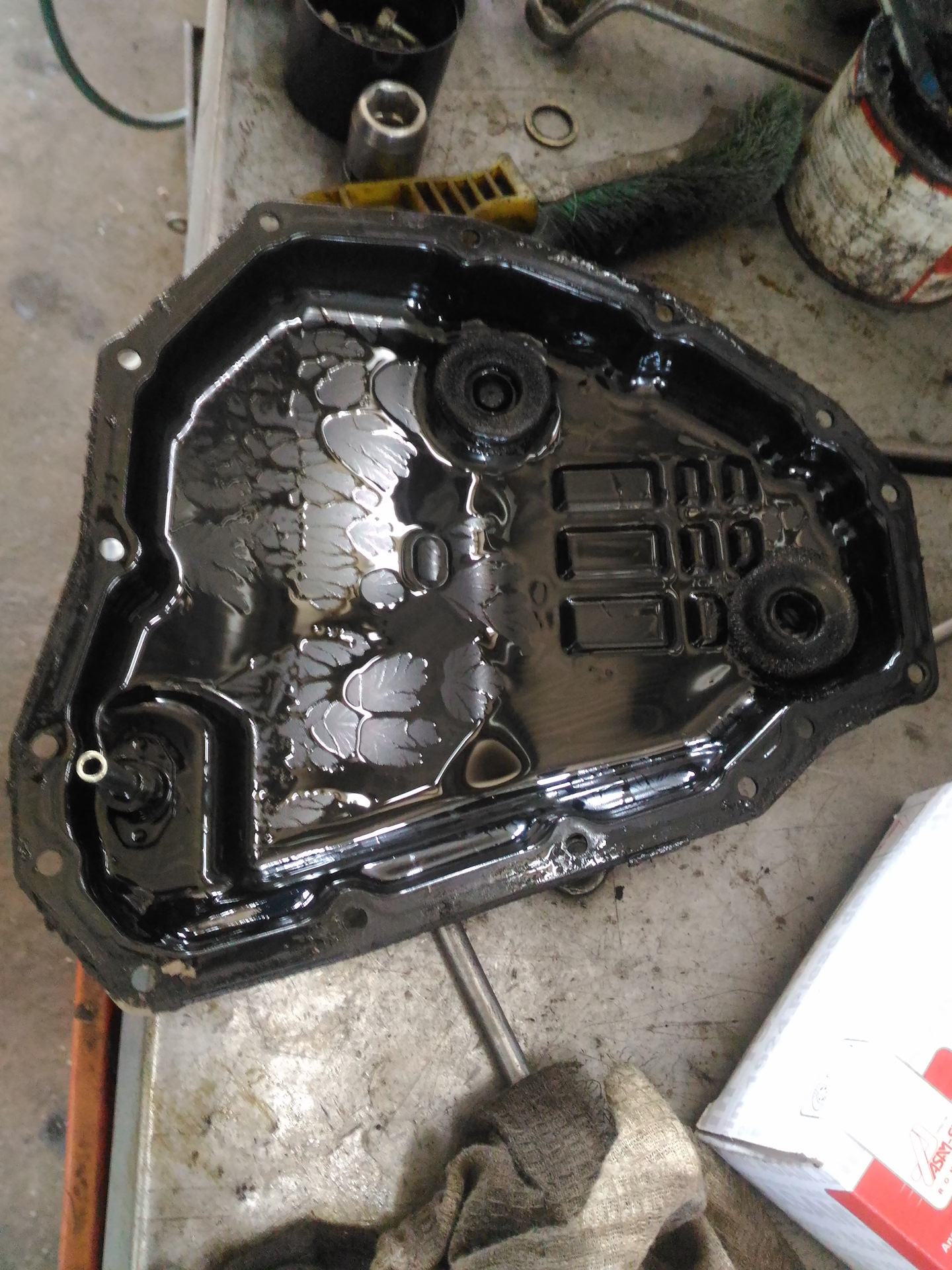

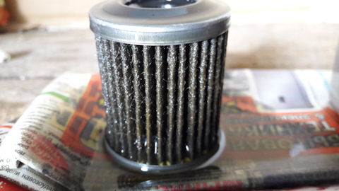

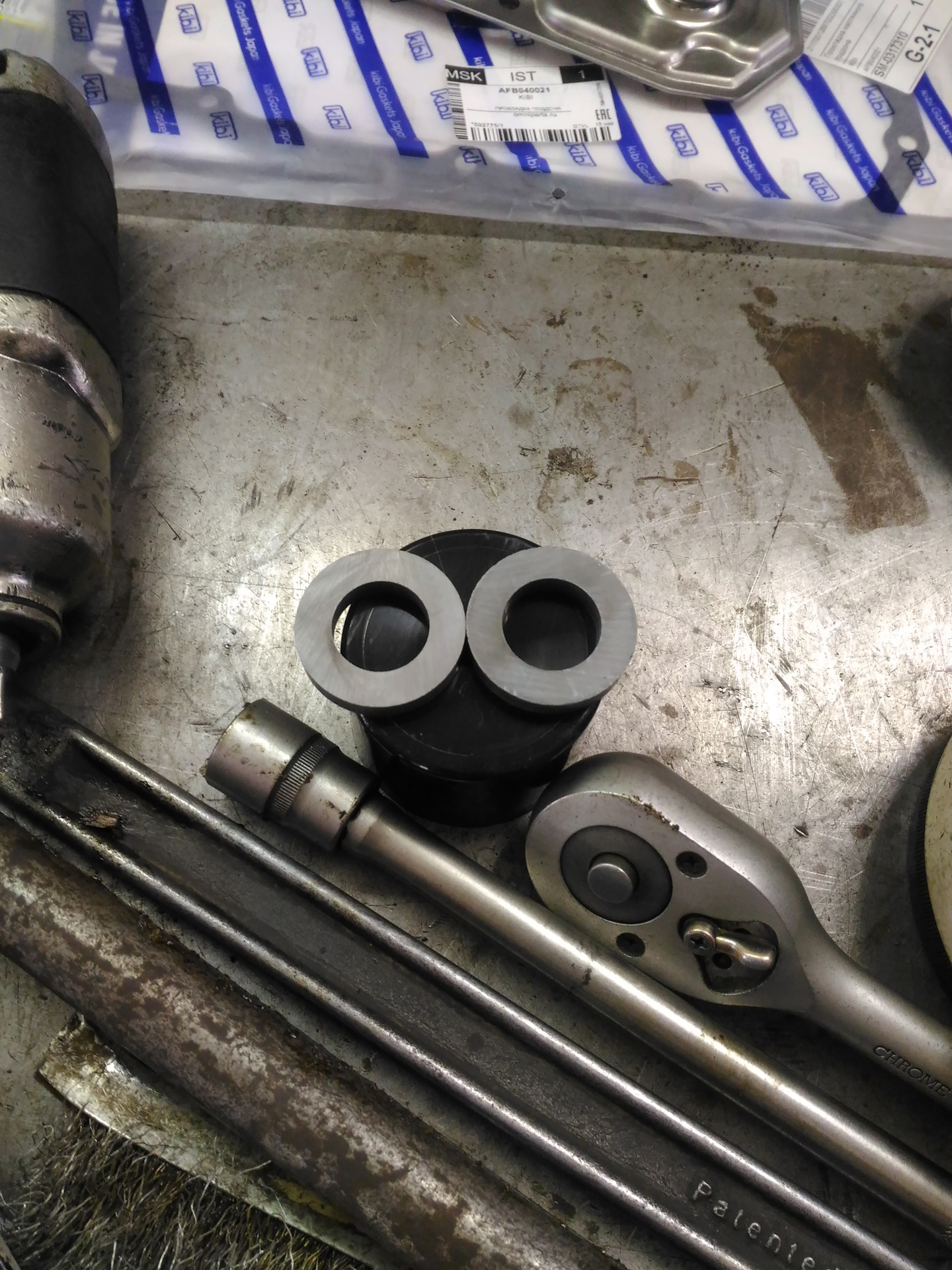

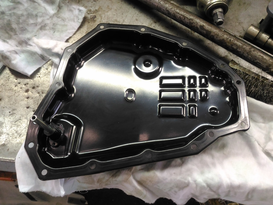

6. С помощь так называемого осушителя чистим все элементы (магниты, поддон вариатора, корпус фильтра тонкой очистки, фильтр грубой очистки).
7. С помощью того же осушителя смываем с элементов подвески и корпуса вариатора подтеки от масла.
8. И начинаем ставить все в обратном порядке.
9. Заливаем новое масло.

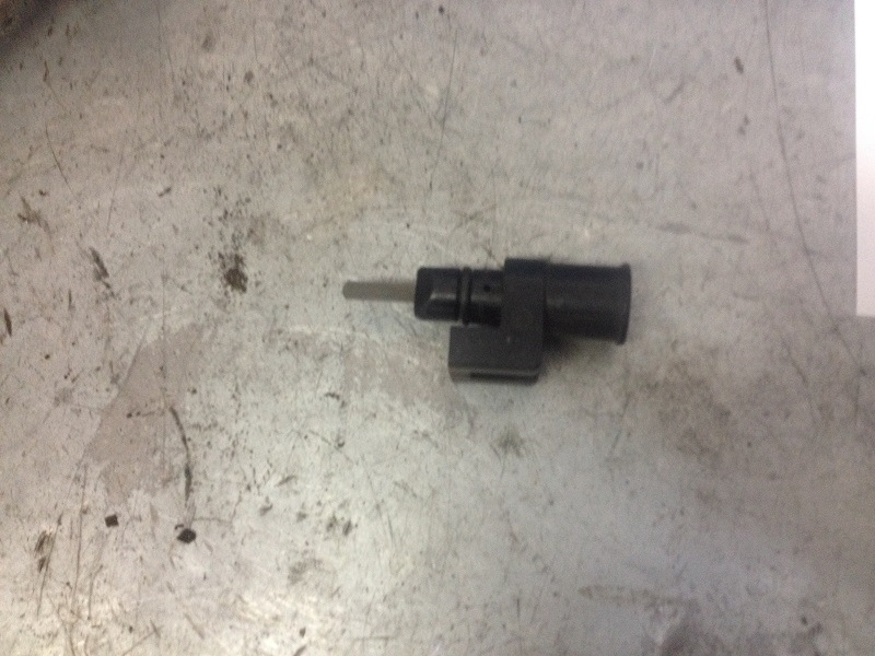

Сразу отмечу, что на вариаторе для двигателя 1.6 щупа нет, есть в поддоне мерная колба. То есть, залили масло, покатались, открутили сливную пробку на заведенной машине и при положении селектора "Р" и смотрим, если масло полилось, значит уровень в норме, если нет, то заливаем то тех пор, пока масло не потечет. Колба регулирует уровень масла.
10. Залили 4,4 литра масла. Сделал все по пункту 9. Пришлось долить грамм 100-200 еще.

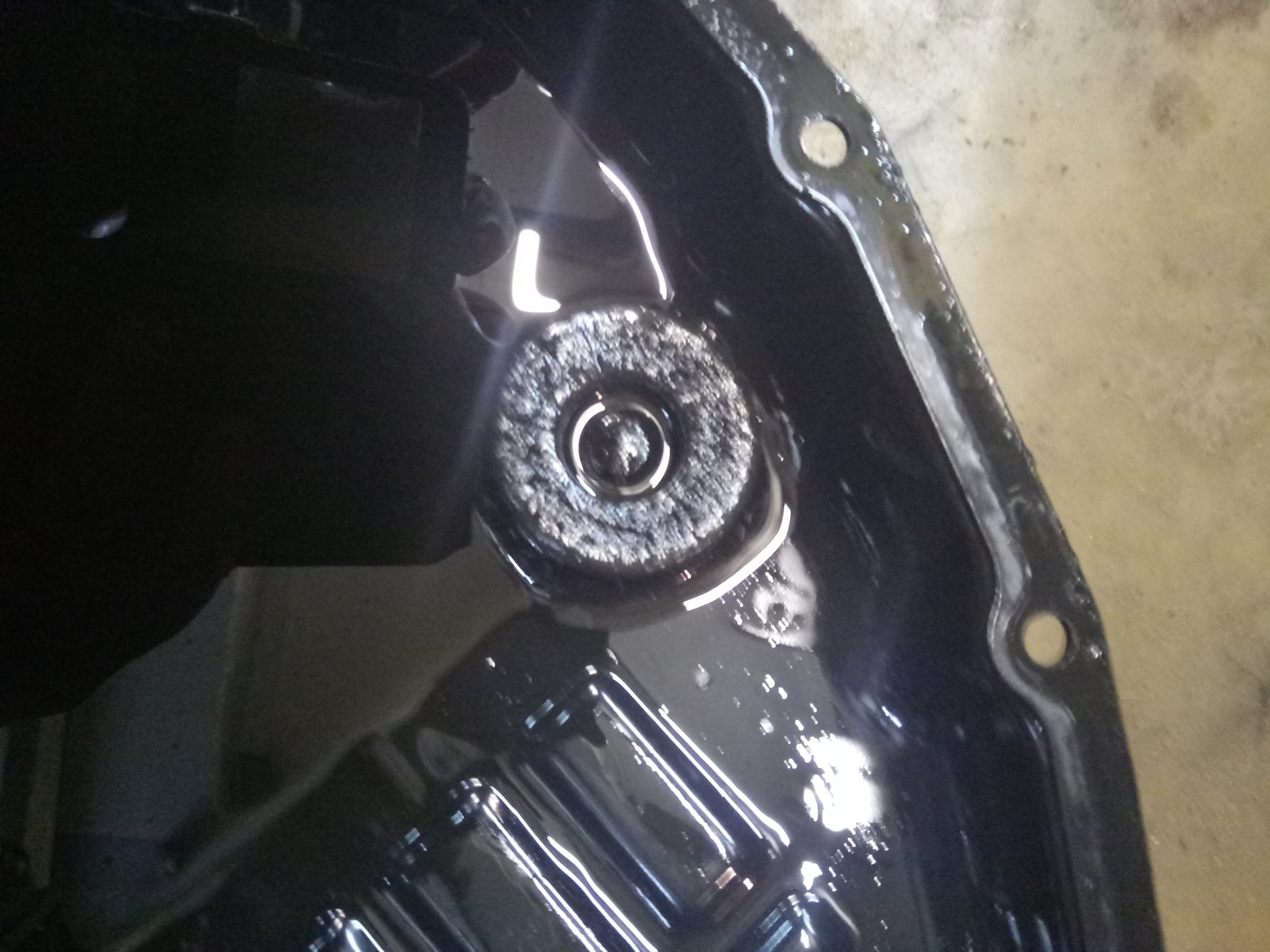

1. Масло, которое слили не пахло гарью (это радует), на цвет, как отработка моторная…

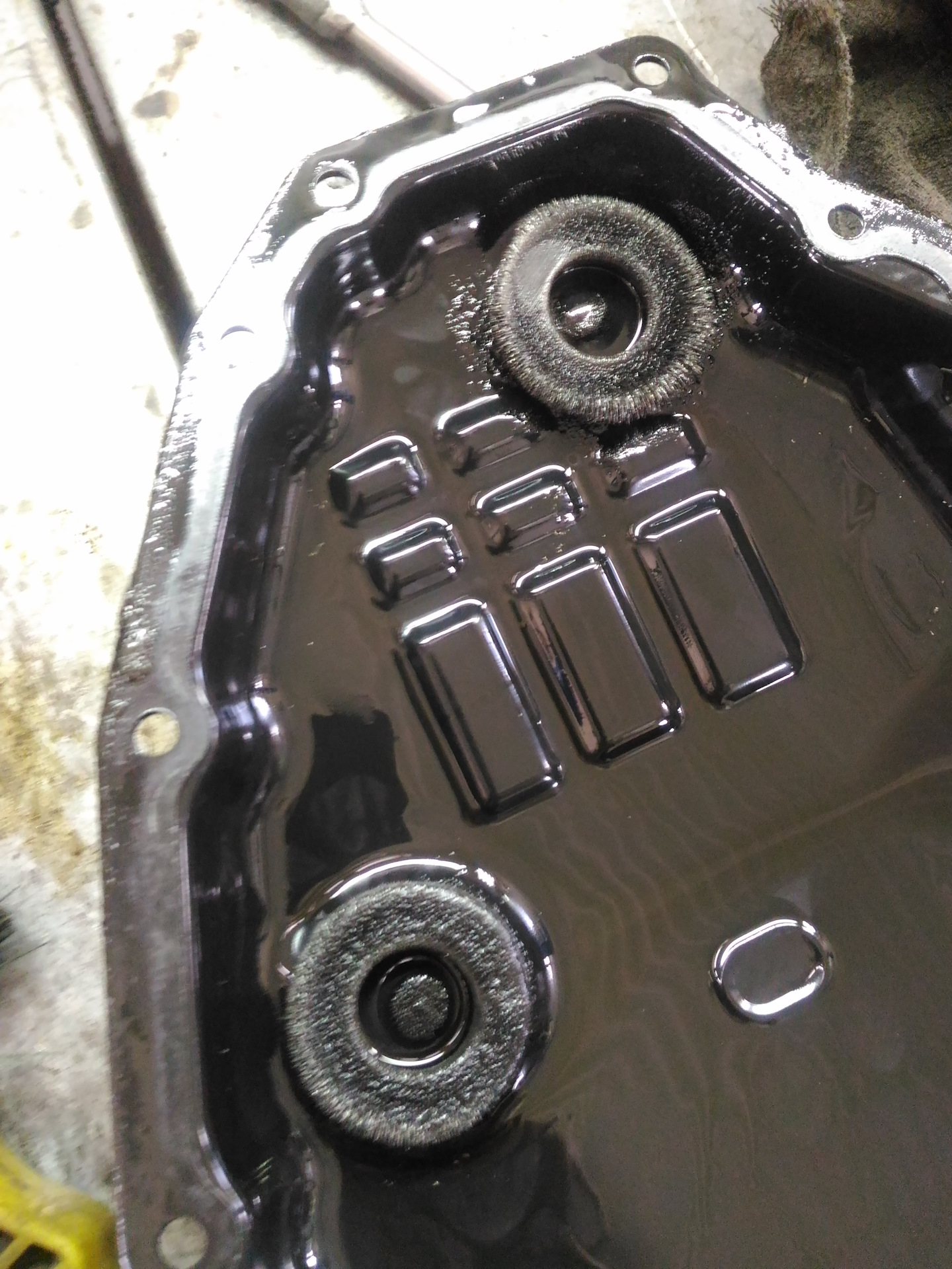

2. На магнитах естественно уголочки мелкие…нет крупных элементов (это радует).

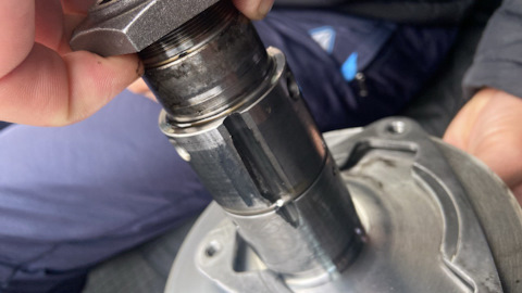

Что бы с поддона слилось больше жижи, надо шестигранником на 5 открутить мерную трубку, откручивается через сливную пробку.Что бы слить масло почти полностью, надо открутить(или ослабить )гидроблок.Для этого отворачиваем гайку на 14 на штоке выбора режимов и снимаем его.Снимаем круглый разьем, отворачиваем 11 болтов с цифрой 7 на гидроблоке, нажимаем сверху на разьем и снимаем.Можно просто отпустить болты ничего не снимая.сольется еще пару литров.Судя по магнитам, вам надо собирать деньги на ремонт вариатора.Стружки вообще быть не должно.Недавно перебирал данный вариатор.Сложного ничего нет, но запчасти дорогущие.Главное гидроблок сам не проверишь.только с разбором на стенде.Там все болячки начинаются с клапана на насосе и износа гидроблока.

3. Неоригинальные фильтры для вариатора JF011е (он же RE0F10a), каталожные номера.

Пробег 110000 км. Магниты были не очень затраты но стружка была.

Фига се стружки на магнитах. У меня раза в 4 меньше было.
Поэтому мне и заменили по гарантии на новый вариатор

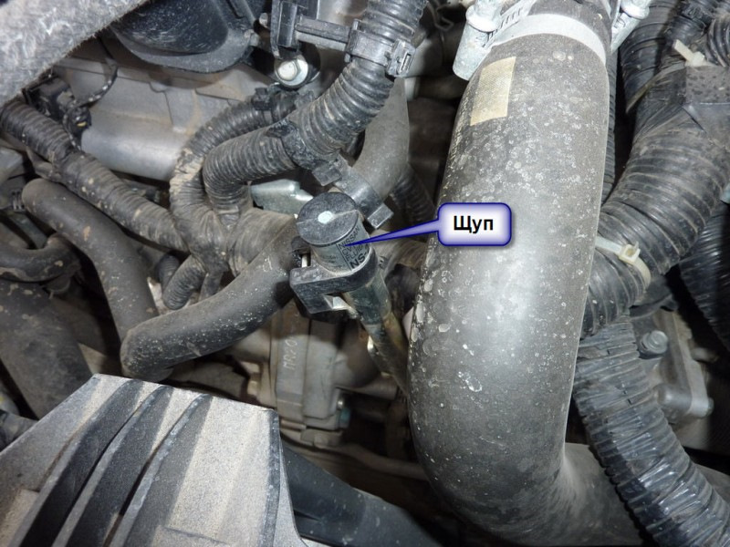

Товарищи. Повторюсь вопросом, у меня 1.6, собираюсь менять масло, заливать то его куда, если щупа нет)?
Масло заливается через трубку щупа с помощью воронки с тонким носиком
RudakovGS
Вместо щупа просто заглушка стоит.
Спасибо, буду искать!
Такой щуп вариатора на 1.6
RudakovGS
Находится возле аккумулятора
Как его снять? Пока не могу, нажимал плоской отвёрткой в разные места-не снимается.
Спасибо!

Может глупый вопрос, но заливать масло в варик как ? где то чудо отверстие
Да. Под аккумулятором есть специальная горловина для заливки масла в вариатор. Для начала, надо вытащить щуп, и потом заливать
и по этому же щупу можно проверить уровень масла ?
Если двигатель 2.0 литра, то по щупу. А если как у меня 1.6, то процесс я расписал в записи! Грубо говоря, заливаешь столько, сколько слилось! Заливать нужно в положении N! Потом по всем передачам проводишь селектором с задержкой секунд по 10-15! Затем катаешься минут 10-15 и снова просто откручиваешь сливную пробку! Если не вытекло масло, то необходимо долить, чтобы вытекли излишки и закрутить снова!

Во внутренностях вариатора…в маслоохладители и фильтре! В итоге 4,5 литров! В нем не может быть 8 литров, так как он меньше по размеру, чем те, которые ставят на 2.0 литровые. А в них порядка 7.2-7.3
А что за прокладка маслоохладителя? Номер у нее есть?
это прокладка Mitsubishi 2920A096 не для двигателей 1,6 литров на вариаторе…
А так, прокладка между коробкой и маслоохладителем…внутри маслоохладителя ставиться фильтр. На 1,6л все отдельно
а для 1,6 двигла данная прокладка какой код не знаете ?
Прокладка чего именно? Их аж три
Маслоохлодителя прокладка для 1.6
Отдельно она не продается. Идет в сборе вместе с крышкой, которая фильтр закрывает. Мне аккуратно сняли эту крышку, не повредив резинку на ней. Поставили обратно и все ОК
Критический уровень счетчика 210 000, так что нет никакого превышения ) А на магнитах, на мой взгляд, елочка, и это плохо.
В основном у всех так на пробегах с выше 60000 км. Тем более, елочка будет всегда, это же механизм, выработка присутствует
