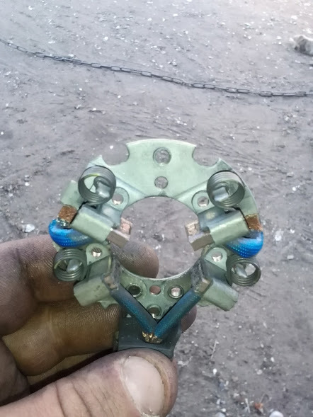

Разобрав, увидел такую картину — Плюсовые щетки стерлись в ноль и пригорели к коллектору. Смазки во втулках не было вообще, в редукторе была эмульсия из воды и капли смазки. Как оно работало?

Со щетками решил не мудрить ничего и купил щеточный узел Cargo. Артикул — 234811. Цена — $8.
