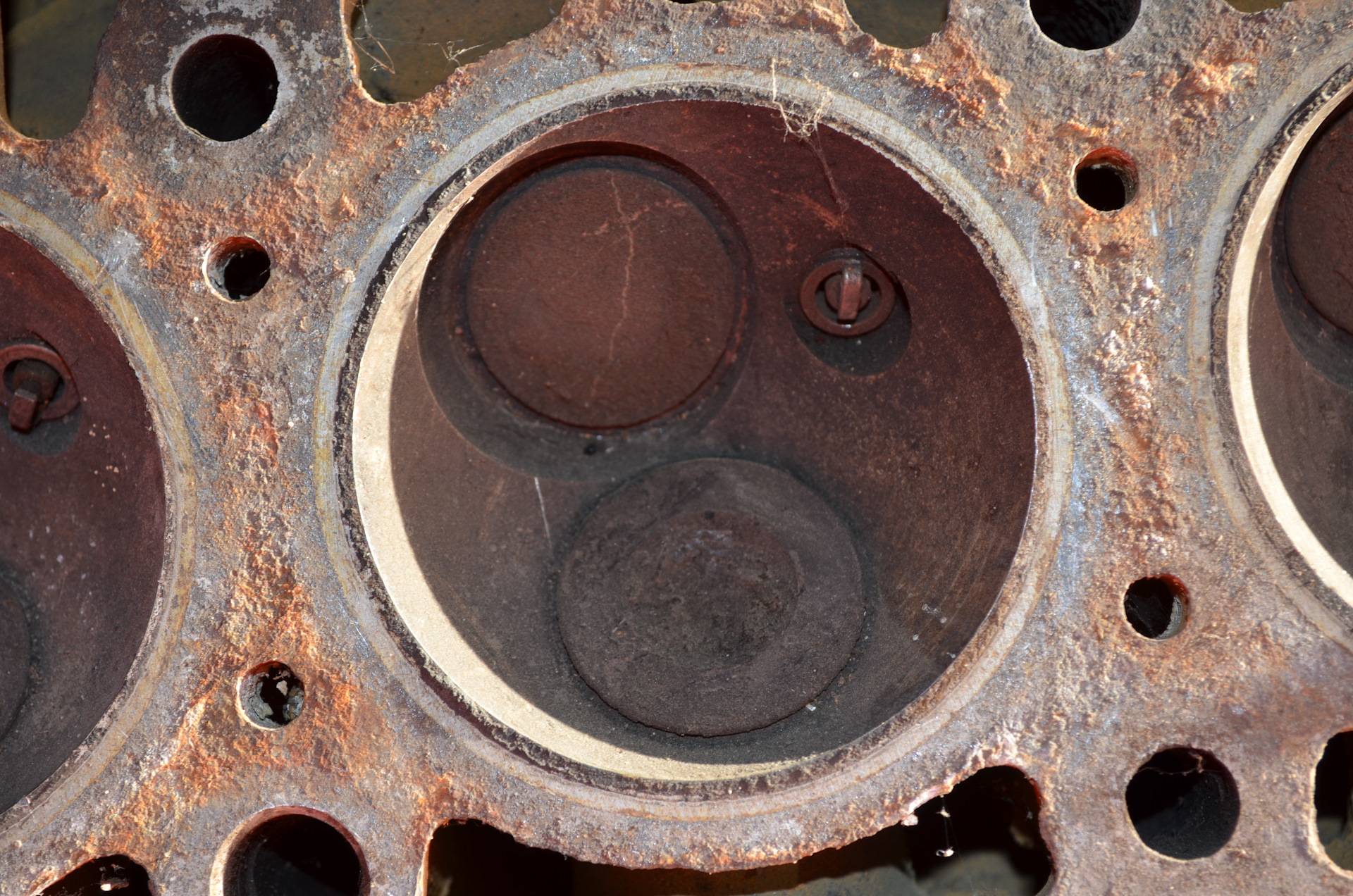

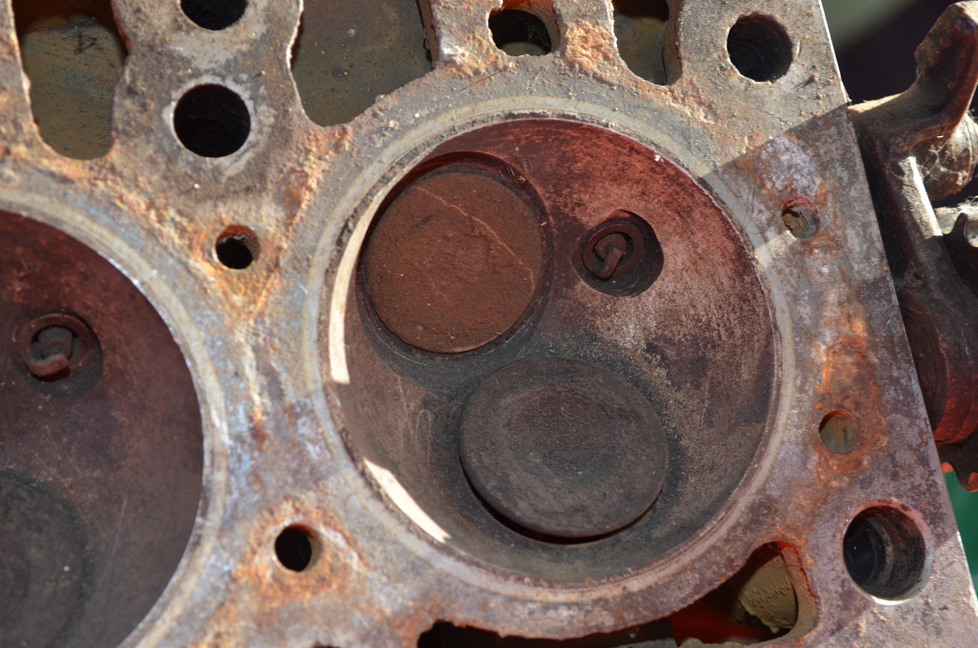

Нашлась вот такая ГБЦ — 412. Рабочая с небольшим пробегом.
Ее и планирую ставить, так как найти 248-ю проблематично. Все говорят, что по геометрическим размерам 412-я подходит к 3317-блоку.

Что по поводу этой головы я посоветую: стояла она по виду от прокладки на объёме 1.7 — 1.8 85 поршень. Так как она б/у ни кто не знает, угревали мотор или нет, если да или не равномерно обтягивали она слегка повелась и ржавчину с плоскости до блеска в идеал не счистишь, по этому 100% шлифовать это 700-1000 руб. Померь высоту ГБЦ, с завода высота 109 мм, если точили будет меньше. Да важный момент ещё, перед шлифовкой прикрути переднюю крышку, если нет родной любую из запчастей, верхнюю для клапанки совмести в идеал, а нижнюю при шлифовке со шлифуют вровень с плоскостью гбц.
Дальше клапана.
1. Что нужно сделать, хотя бы залить керосин и посмотреть герметичность клапанов.
2. Если клапана держут, то так или иначе надо рассухарить и посмотреть состояние маслосъёмных колпачков и желательно заменить, потому как гбц долго лежала, колпачки могли заколенеть и при работе быстро порвуться или треснут, короче перестанут держать как положено.
3. Помыть головку бензином, в идеале отдать на ультразвук это ещё 350 руб.

На вид, вполне приличная голова
Клапана обычные 38х34

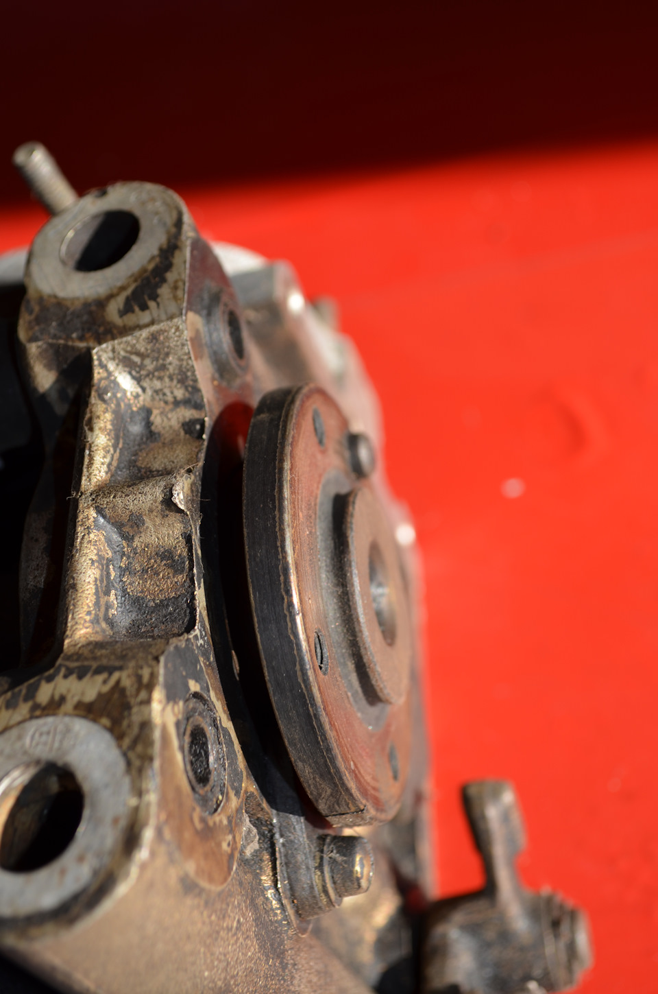

Шестеренка на втулке, скорей всего не менялась
Стояла на 85м поршне
Работала на воде
Ремонтную шпильку обрезать и докрутить до конца, она коллектор поставить не даст
Да и на вид она какая-то страшная, на сырец похожа
Закусит ее раньше или позже
1. Померять высоту, на предмет шлифовалась или нет
2. Вытащить оси коромысел, снять клапана
3. Проверить клизьмой состояние постели распредвала
4. Посмотреть что с направляющими и седлами
5. Счистить накипь с плоскости
6. Найти ченьть ровное, проверить плоскость
7. После замеров решать шлифовать или нет
8. Притереть клапана
9. Собрать и поставить

Стояла эта ГБЦ на моторе давно. Что с ней происходило между "стояла на моторе" и "попала тебе в руки" неизвестно. Судя по состоянию плоскости она не долго ездила — либо новая почти либо плоскость шлифовали. Макс всё правильно написал. Денег в неё не много нужно вкинуть — шлифовка, притирка клапанов. При условиях что она таки почти новая.

Судя по состоянию, хозяин слукавил насчёт небольшого пробега!) Кроме того, мотор был на воде…
Сказал, что около 60 тыс. прошла. А почему слукавил? Мне кажется наоборот, по виду — реальный пробег.
Состояние клапанов, раковины над перегородками, молчу про смену масла раз в три года, в лучшем случаи!.. Вот состояние бошки по пробегу чуть больше пятидесяти!
Если ту помыть, такая же и будет. А на этой не видно, что там изнутри.
