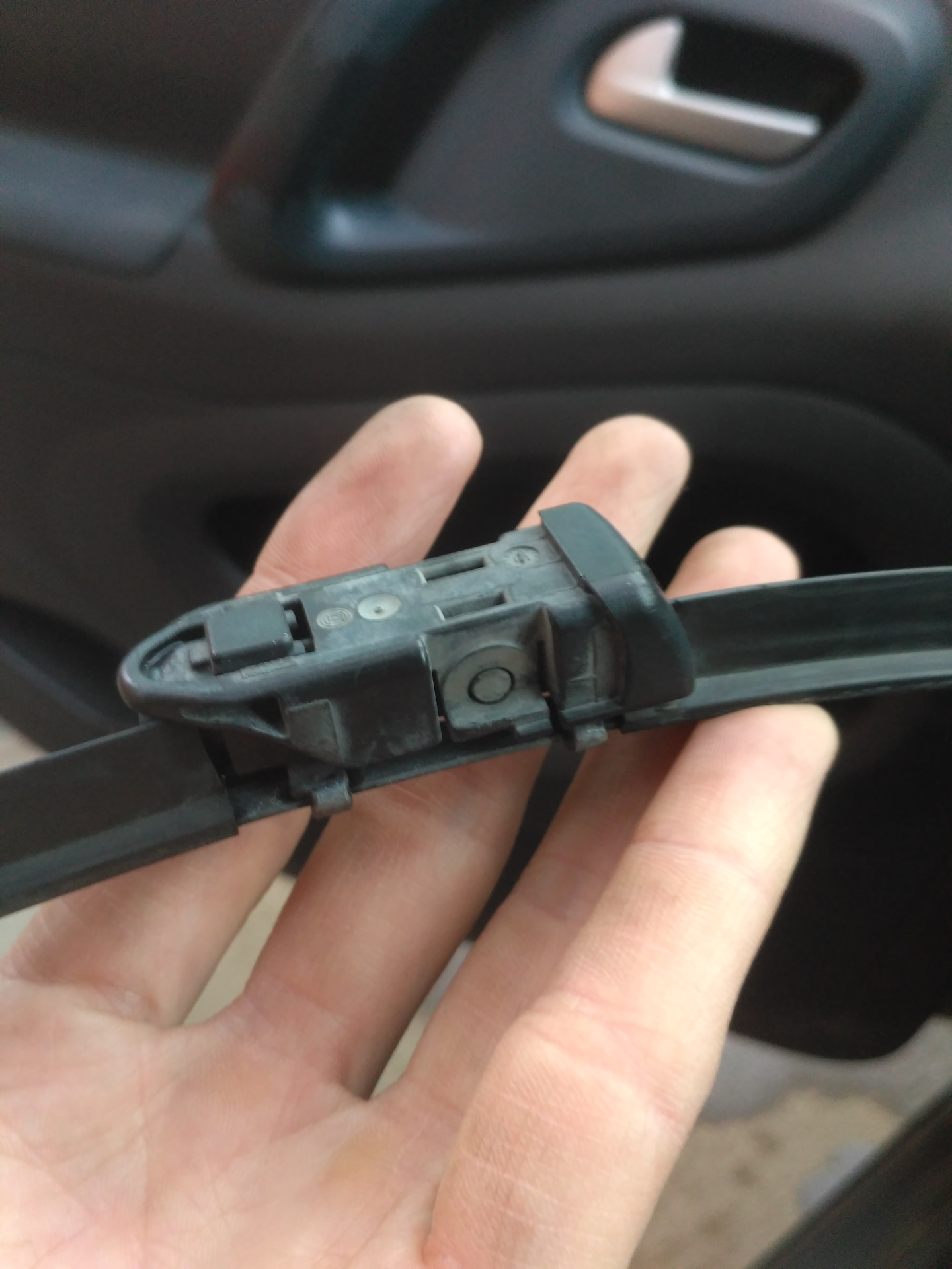

Заехав в автозапчасти решил из наконец заменить, но столкнулся с тем, что крепление не стандартное, а оригинальное, и якобы даже от других пыжей/ситроенов не подойдёт, только Партнер/Берлинго. В наличие нет, цена под 2к.

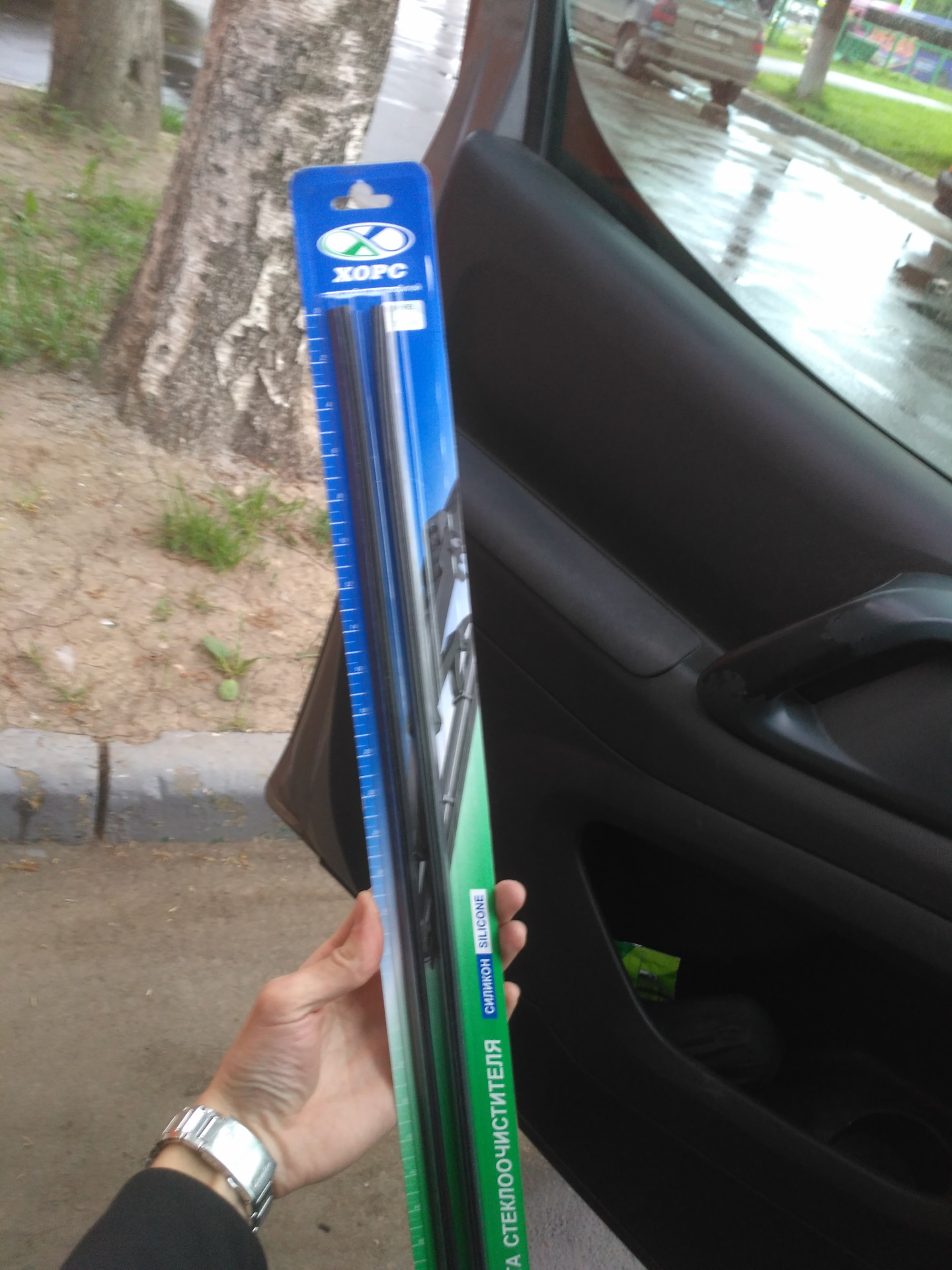

Тут ещё дожди обещают на всю неделю, так что решился на эксперимент. Купил отдельно резинки для каркасных дворников.
Со старых снимаем колпачки с концов и выкидываем старую резинку. Смазав паз силиконкой, вооружившись пассатижами, запихиваем новую резинку. Идёт туго, зато не выскочит.

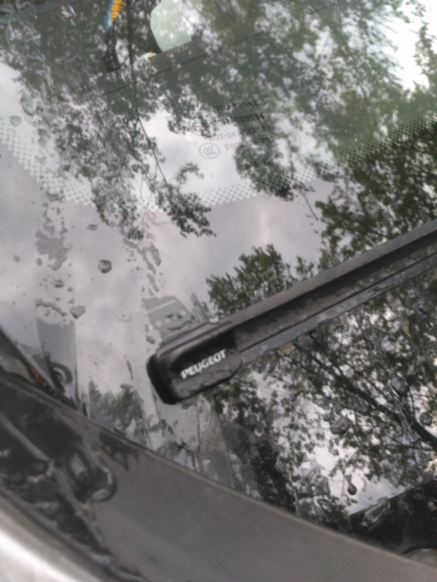

Одеваем на место колпачки, монтируем на авто.
Все шикарно, как новые!
