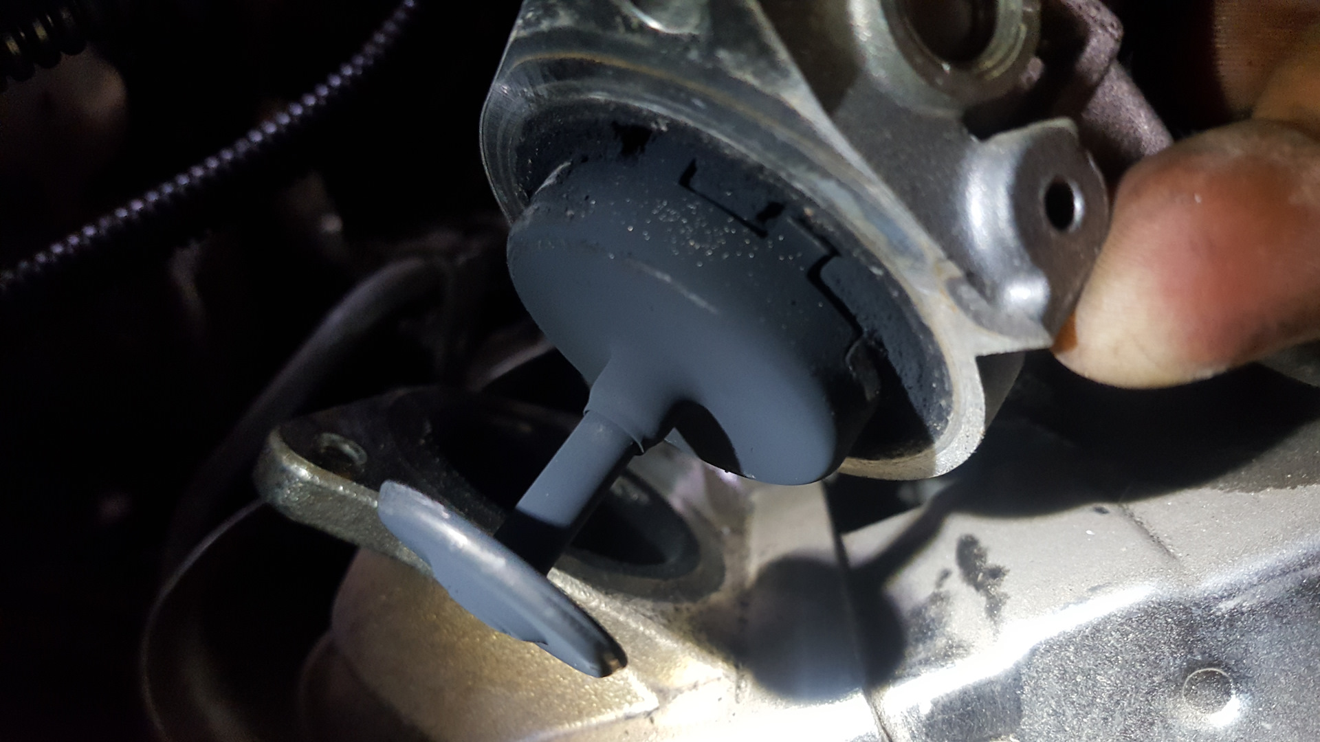

Всем привет, я уже писал о том, как владение БМВ в Швеции превратилось для меня в настоящий кошмар. История до сих пор продолжается и меня просто футболят, но сейчас не об этом. Последним подарком через шесть месяцев после покупки этого чуда баварского автопрома стала ошибка на приборке: Drivetrain (Привод, продолжайте движение с небольшой скоростью, полная мощность привода больше недоступна). Я думал, что накрылась КПП, но это был модуль EGR (AGR). Признаки проблемы (о них ниже) были и раньше, но я думал, что дело в адаптации коробки к двум разным водителям.
Как оказалось, я стал одним из десятков тысяч владельцев БМВ, затронутых данной проблемой. По моему мнению эта массовая проблема заслуживает чего-то большего от BMW, чем лечения когда уже слишком поздно, она требует настоящей отзывной кампании, о которой почему-то никто не говорит. Ошибка привода приводит к переводу коробки в аварийный режим. То есть вы можете неожиданно потерять мощность, в худшем случае во время обгона. Самое забавное, что именно это и произошло со мной. Сообщение об ошибке вылезло как раз тогда, когда я двигался по встречной полосе у себя в жилом квартале, объезжая припаркованный авто. В моём случае скорость была около 30 и встречная была далеко, но факт есть факт.
Мой подменный авто, BMW X1 20d xDrive, также проявлял начальные признаки данной неисправности, а значит в скором времени отправится на тот же сервис, с тем же синдромом! :)
Имея два подверженных автомобиля, а также небольшой инсайт, могу составить список фактов о проблеме, которые я с удовольствием дополню вашими комментариями:
Дата производства авто: как минимум с января 2016 по декабрь 2016.
Модель авто: любое авто концерна BMW с дизельным мотором B47, возможно применимо к B37 и другим моторам.
Пробег: от 4500км до 20000км.
Как проблема проявляет себя:
— В острой фазе ошибкой «Привод» и внезапной потерей мощности. После выключения и включения автомобиля ошибка пропадает без следа.
— Повышенным расходом топлива.
— Машина может начать буквально «дёргаться» при езде на небольших скоростях и ровном газе, как будто вы едете на механике и бросили сцепление. Это явный признак поздней стадии.
— Провалы мощности на холодную на низких передачах. То есть при прямом газе машина будто бы закашляется, тяга просядет, после чего снова вернётся на выдаваемую мощность. По ощущениям похоже на плохую солярку. В моём случае это происходило каждый день в одном и том же месте через 2км езды. Происходит это потому, что излишнее количество выхлопных газов попадает в мотор. Машина улавливает данную тенденцию и компенсирует её подачей дополнительного топлива, что выравнивает подаваемую тягу.
— Переключения передач становятся заметнее, потому что каждый раз мотор заново подстраивается к аномальному количеству выхлопных газов в камере сгорания. Особенно заметно при торможении двигателем на малых скоростях, когда каждое переключение вниз сопровождается временным провалом мощности и соответственным толчком пассажиров вперёд.
— Неожиданно бОльшим разгоном, чем того хочешь! Случилось со мной лишь раз, когда после быстрого выезда на кольцо и отпускания педали газа машина недолго продолжала слегка разгоняться.
Как убедиться наверняка, есть ли у вас данная проблема:

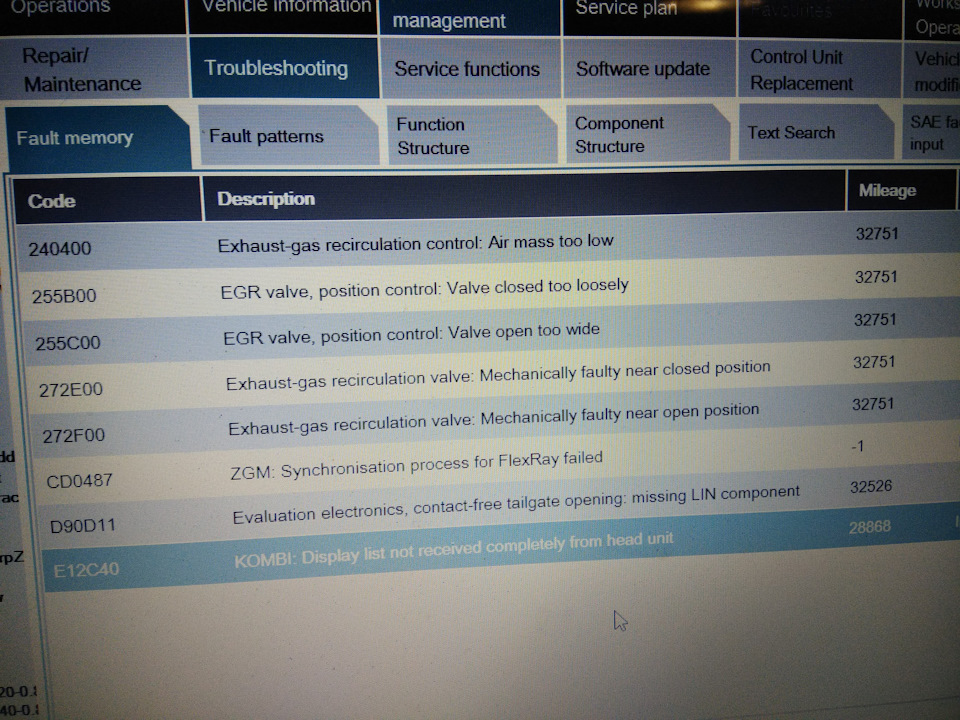

Подключиться к OBD разъёму авто и считать ошибки. Если есть многочисленные ошибки по открытию и закрытию клапана в AGR, значит «отзывная кампания» для вас началась. Отправляйтесь к дилеру с жалобами на аномальное поведение авто и может даже ошибку привода (по идее они не могут проверить, было сообщение как у меня или нет), они эту проблему должны прекрасно знать, как минимум в Швеции без лишних вопросов пригоняют эвакуатор если вы заикнётесь об этой проблеме.
У меня после ремонта признаки проблемы исчезли, а переключения снова стали плавными. Но учитывая тот факт, что даже авто декабря 2016 года имеют такую же проблему, стоит ли ожидать её возвращения в недалёком будущем?
Выводы:
— Эта опасная для жизни неполадка, из-за возможной внезапной потери мощности, или наоборот, возможного избыточного ускорения.
— Как бы мне там не говорили официалы, но ресурс мотора от огромного количества гари на холодную явно не в выигрыше. А потом эти авто попадут на вторичку.
— Проблема массовая, в Европе около 10000 автомобилей ждут новый модуль AGR.
— BMW должны объявить отзывную кампанию, чтобы перестать подвергать жизни своих клиентов опасности. Хотя почитав темы по моторам прошлого поколения (N47) вижу, что и раньше были прецеденты с внезапной потерей мощности по другим причинам, и марке было как-то фиолетово, пока эти проблемы не начинали массово выплывать на форумах и в СМИ. Только после этого объявляли отзывную кампанию.
Если среди ваших подписчиков есть владельцы данных моторов, сделайте репост, чтобы они могли проверить свои авто. Вместе мы можем добиться от производителей добросовестного выполнения своих обязанностей перед нами, а может даже поможем кому-нибудь избежать ДТП.

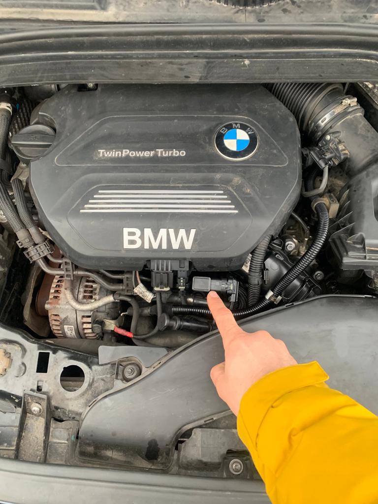

Все началось с того, что у меня датчик давления топлива дал течь!(внизу дам фото)
Короче говоря из-за механически повреждённого датчика, топливо начало просачиваться через образовавшуюся трещину датчика прямо в кабель мотора!
Кто не знает что такое кабель мотора(“Motor Kabelbaum” auf deutsch):
-это такой кабель, начало которого берет от ЭБУ и обволакивает весь мотор как паутина заканчиваясь всевозможными датчиками(“Sensor” auf deutsch).
Следственно все датчики залило дизтопливом и особенно досталось самому ЭБУ!мама дорогая, пришлось несколько раз продувать каждый датчик по несколько раз, так как новый кабель мотора стоит 450 евро и есть он лишь у официалов.купить его не проблема, а вот демонтировать старый с последующим монтажём нового это Геморой конечно знатный,
и по деньгам весь этот свистопляс ещё евриков на 400-500 потянет(это ещё по божески через знакомых)
В общем и целом на десерт пришлось извлекать ЭБУ прогревать его феном, вскрывать, а там мл 200 топлива(ебануца)!
В итоге всё продули, промыли, назад закрепили датчик давления топлива новый стоит и проблем вроде нет!

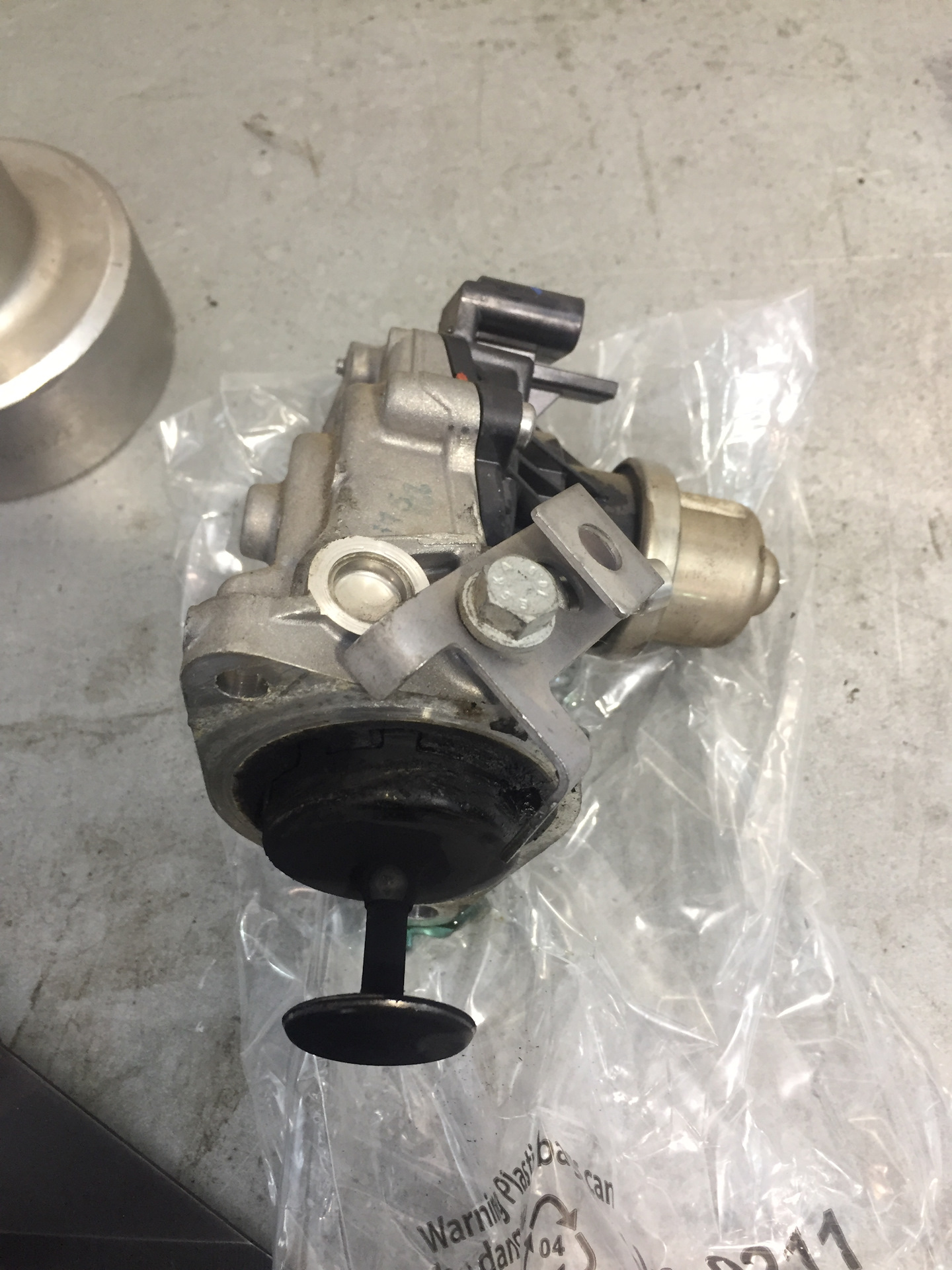

Я поменял ЕГР на пробеге 13 000 км.
На 8-й передаче, на малом газу подёргивать стало. Ошибок не выскакивало, только на сервисе неисправность определили.
n47top двигатель, 204л.с. ни разу туда никто не лазил. Масло меняю раз в 10-15 тыс. До меня меняли раз в 20тыс. Пробег 236тыс км — чистил сажевый, рейку реставрировали да по ходовке резинки и сайлентблоки менялись. Цепь шелестит.Масло АКПП один раз менял. Эксплуатировался в городе и по трассе. 11й год пошел — пора аккумулятор менять.
А так всё Ок. ттт

Поменяли мне сегодня клапан ЕГР по гарантии.
Короче была отзывная кампания по этому клапану. Народу и мне на плановом т.о проверяли его и меняли П.О на этот клапан. Вот после замены старого П.О на новый глюки с егр и начинаются. Походу дилеры себе сами работу ищут, а мы время свое тратим. Старый клапан кстати был в хорошем состоянии и двигался без клинов, механик сказал что скорее всего мозги у него пригорели🧐.

Приветствую и извиняюсь за задержку с ответом, не регулярно захожу на драйв. Есть фото ошибки? Нужно тыкать и поднимать вопрос, что на машине ездить опасно, она теряет тягу при обгоне, показывать фото, жаловаться в общество по защите прав потребителей. Может снять видео? У меня затупы были в одном и том же месте, поэтому можно было бы при желании заснять, но тут бы как-то ускорения показать. Если будет официально оформленная жалоба и их официальный отказ, то любое серьёзное ДТП по этой причине это уголовщина на ответственных у дилера как бы тоже, может им стоит это осозновать. Я бы перевёл всё в плоскость официальных документов, хотя может сначала стоит попробовать других дилеров? Им, по сути, только в плюс лишний раз вам что-то поменять за счёт БНВ, у меня в Донецке помню на Пежо меняли аморты из-за моих жалоб, хотя в итоге оказалось, что дело было не в них, тем не менее все довольны оказались.

Дополню отзыв) на фото ниже не видно сколько раз ошибка произошла, не помните кол-во? В моём случае было раз 400 если не ошибаюсь, прежде чем проявилось. Езжу очень спокойно.
Получается что по каждому факту выпадения ошибки на экран в блоках появлялось сразу 5 ошибок, все разные, но все о клапане EGR и все на одном пробеге и в одно время. Всего получается эта штука выпадала на экран уже 3 раза, последний раз прямо перед дилером. Смотрел ошибки по блокам только один раз, сколько там сейчас записей об ошибках неизвестно. Но получается что ошибки дали о себе знать сразу вывалившись на экран.

Звонил дилер — диагноз замена EGR по гарантии. Завтра в 12 дня обещают отдать :)
12500 км B47 ноябрь 2016, в эксплуатации с января 2017. Сегодня при спокойной езде вылезла ошибка и сразу пропала, в системе где неисправности всё было отлично. Ошибка исчезла, но мощность не вернулась. Авто ожило сразу после глушения с кнопки на светофоре. :( записался к ОД буду при всём присутствовать, чтобы потом лапшу не снимать с ушей. Раз ошибка пропала могут прочитать, почистить ошибки и сказать, что всё починили. Странно, но описанных выше проблем ранней стадии не было. На копейке 2012 года (N13) аналогичная проблема была на 13 тыс км. Тогда ОД заменил "электрон-магнитный клапан турбины". Хоть и бензин. Сейчас 102 тыс км и кажется ранняя стадия начинается.
Обязательно расскажите как всё пройдёт, если не постом то хотя бы комментарием, я дополню тему :) удачи!
Был у ОД сегодня. Клапан EGR "не алё". Присутствовал на диагностике. По модели поведения клапана (как понял) клапан должен был открываться, а фактическое положение, отображающееся рядом, показывает что он полностью закрыт и открываться не торопится. Спросил у диагноста часто ли с такой проблемой приезжают? Говорит часто! Сам он на N47 менял по этой же причине клапан. Повторно пока не было ошибки. Клапан есть в наличии, но нет к нему прокладки (бред конечно ещё тот:)) ) Уехал, после ОД пока не появлялась, но это случайность. В четверг в течение дня должны поменять. По гарантии сказали ещё и перепрограммирование сделают. Видимо этим самым и пытаются лечить проблему на "новых" клапанах.

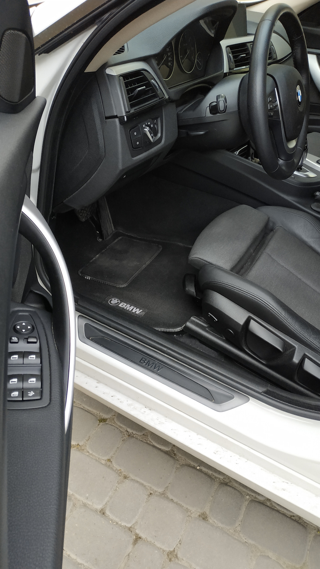

Такая функция есть только на авто с блоком памяти, а он ставится только если есть электронные регулировки сидений с памятью! 😉
у меня нет эл. регулировок, соответственно памяти, а зеркало опускается автоматически.
А где вы говорите это настраивается?)
вот фото моей двери, видно, что нет эл. сидений и видно блок стеклоподъёмников, ниже кругляша регулировки зеркал, правая сдвижная туда сюда кнопка, зеркало справа опускается автоматически, но только в одном положении.
Воу) Понял, спасибо! =)
