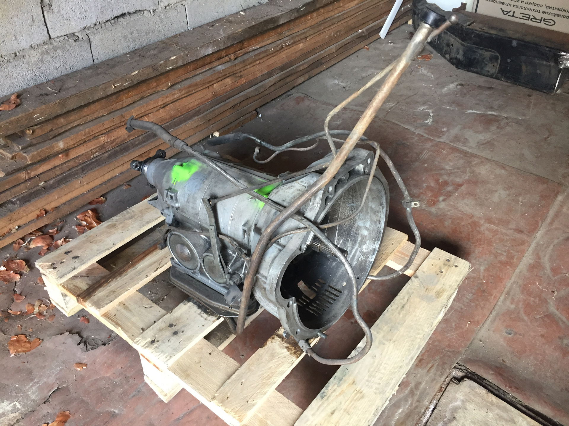

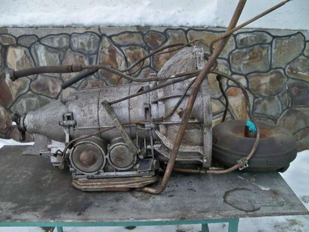

Вобщем, психанул и себе купил такую коробчонку.

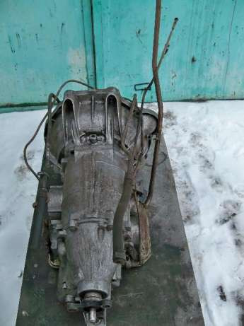

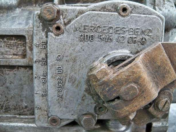

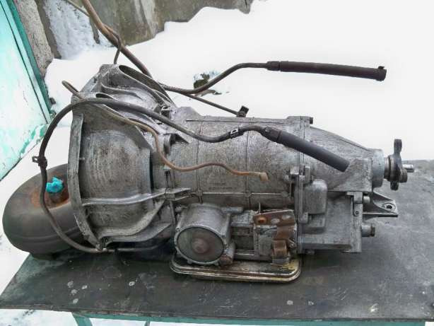

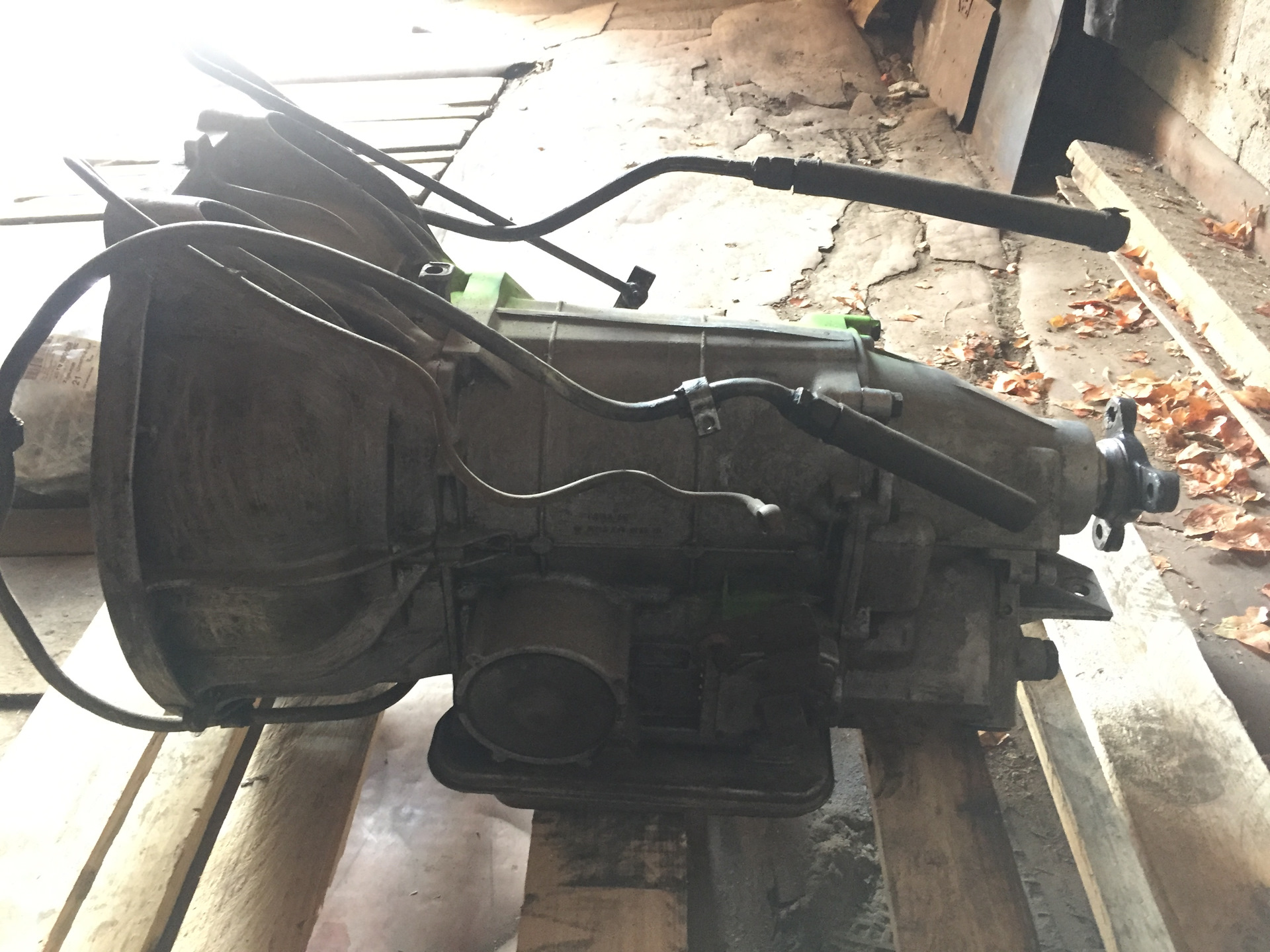

Итак…Что имеется. АКПП от Мерседеса W116-го кузова, 280 SEL, привезенного как донор из США много лет назад. Коробка с ГТ, и всем сопутствующим "трипером". Не хватает только кнопки на кикдаун и селектора АКПП, W116/W123. По словам продавца, около 270 тык пробега.
Так сказать, пионер установки сей АКПП на наш мотор, заверил в неубиенности оной. Вобщем-то причин не доверять нет, так как на видео было показано в каком режиме живет коробка и это вселило немало надежд на живучесть.
По самой коробке характеристики, в сравнении с ныне установленной КПП АДС 5-ст
АКПП Mercedes W116:
1 передача: 3.98
2 передача: 2.39
3 передача: 1.46
4 передача: 1.00
ЗХ: 5.47
И КПП АДС 5-ст:
1 передача: 3.83
2 передача: 2.167
3 передача: 1.292
4 передача: 1.00
5 передача: 0.795
ЗХ: 3.52
Более тяговые ПЧ, чем у моей 5-и ступки АДС, что положительно скажется на проходимости по грязи. И обратите внимание на ЗХ… Задняя передача в полтора раза более тяговая, чем на АДС! Плюс, сам по себе автомат позволит двигаться внатяг с бОльшей уверенностью без пробуксовок. Но из минусов — 4 передача — прямая. Об остальном — можно будет судить после установки, которая намечена на зиму\весну 2017-2018, когда не нужно ездить на дачу и т.д. Тогда уже и буду принимать решение о том, какие же главные пары ставить, что бы реализовать возросший момент мотора.
Надеюсь, всё получится должным образом.

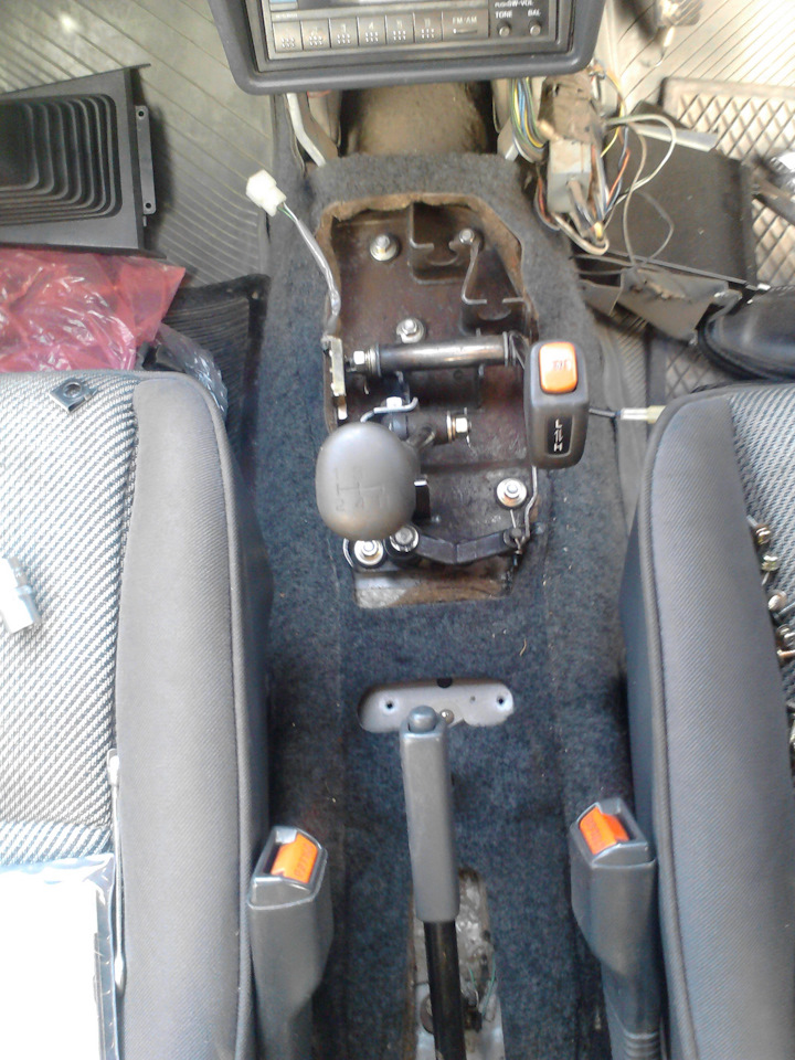

+ Пара фото, какой она доехала до меня. Кстати, если кто знает где можно достать селектор АКПП со 123го или 116го кузова за недорого — маякуйте!

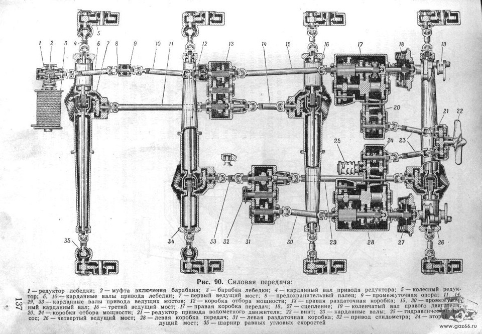

Здравствуйте. Раздатку от БТРа и всё))там её можно переделать хоть под правый выход хоть под левый, и лебёдку можно к ней подцепить.
Раздатку скорее всего придется с БТР искать, они там правые и левые. С передним мостом чтобы не париться)
а разве там не как на 66м раздатка, с выходом на водительскую сторону?
Говорят что при помощи ключей можно из правой сделать левую. Хвостовики на корпусе перекрутить.
А как изменится положение вхостовика относительно раздатки.если их местами поменять?
Можно по необходимости выбрать, куда будет передний кардан, на правую или на левую сторону.
Это как минимум — перевернуть раздатку…сомневаюсь, что так она долго проживет

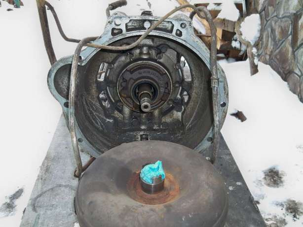

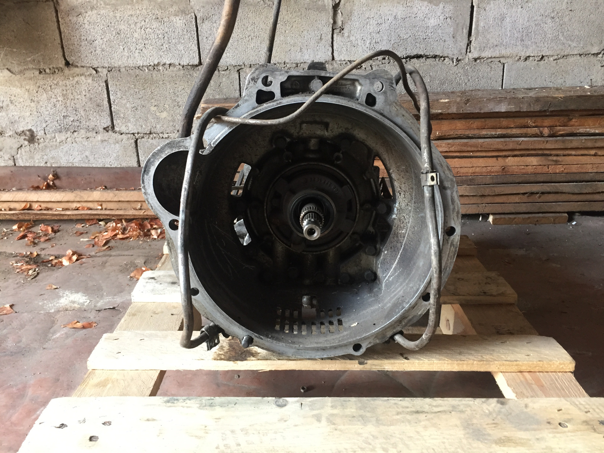

Колокол у автомата меньше посадочных змз?
Заметно меньше. По сути, колокол ЗМЗ срежется почти до основания и будет служить кондуктором и держать стартер…собственно и всё.

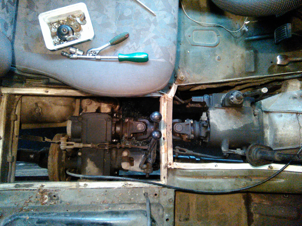

а раздатка какая будет?
Пока еще не решил. Проще поставить от ГАЗ 66, но это либо перечулковка поста, либо банально перевернуть раздатку, но я не очень верю в надежность этого решения
Лучше мост перечулковать, чем раздатку переворачивать
еще ге знаю как будет!уж очень хочется сохранить свою РК, а не брать другую
а своя обычная уазовская?
там с родной коробкой стыковка не отдельным карданом идет, а коробка скручивается с раздаткой и вал из коробки втавляется в раздатку!это дело нужно будет переводить на отдельный кардан, или заказывать спец вал
Тоесть там не так как у газ 69 будет?

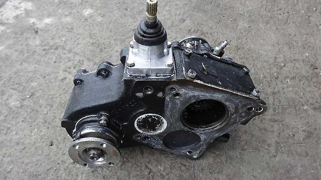

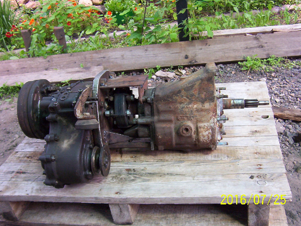

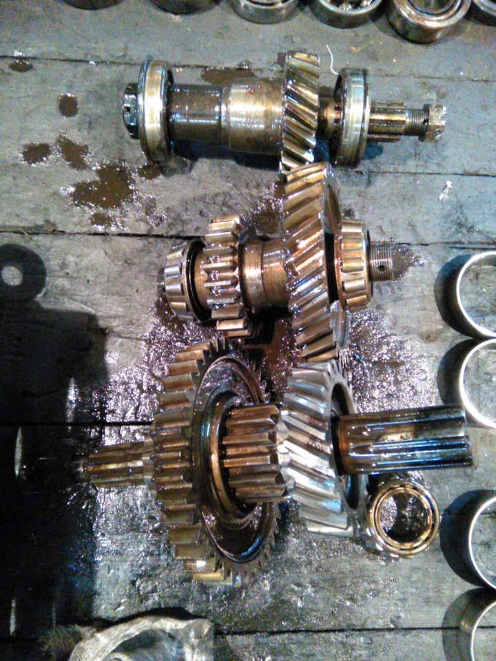

Нет, УАЗовская раздатка вот такая
Так это же обычная косозубая уазорадатка! И как ты её с новой коробкой хочешь сращивать?
у меня на пятиступке, сейчас, именно такая раздатка…есть один способ…примерно вот так…это геморно, но возможно

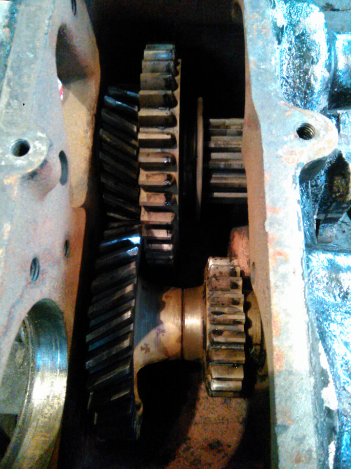

Хорошо, завтра пофоткаю тебе эту раздатку и постараюсь снять размеры. Вообще она в стоке имеет уже не плохое понижение. Ещё у меня в ремонте целая гора ломаных уазовских коробок и прямозубых раздаток, одну завтра вскрою и шестерёночки рядом положу, чтобы визуально было видно разницу.
По шумности, теоретически на верхнем ряду должна шуметь не больше уазовской полносинхронной коробки, размеры зубчиков там практически одинаковые. На пониженной конечно воет- прямозубое всё.
Если сравнивать с прямозубой 469й то должна быть тише. Главное ведь чтобы подшипники были не изношенные и шестерёночки все целые.
Про подшипники и зубцы на шестернях, даже сомнений нет, всё должно быть идеально…дело в другом…ну уж очень не хочется сталкиваться с РК, без прямой передачи…вот и нужно быть уверенным, что заморочка того стоит)
Вот велика разница 1:1 и 1.15:1. На ленд роверал тоже на старых так было
у меня просто планируется экспедиционная машина, много трассы…так что вопрос расхода для меня важен, но и в то же время хочется проходимость сохранить
Никак не могу приноровиться чтобы межцентровое померять, надо валы с подшипниками впихивать и от серединок мерять, так не получается.
Вот чё у ней внутри. Диаметр и число зубов на ведущей косозубой шестерне первичного вала и на ведомой вторичного- одинаковые. Большая стоит на промежуточном валу. Теоретически можно переделать на меньшее передаточное, главное чтобы всё это в корпус влезло.

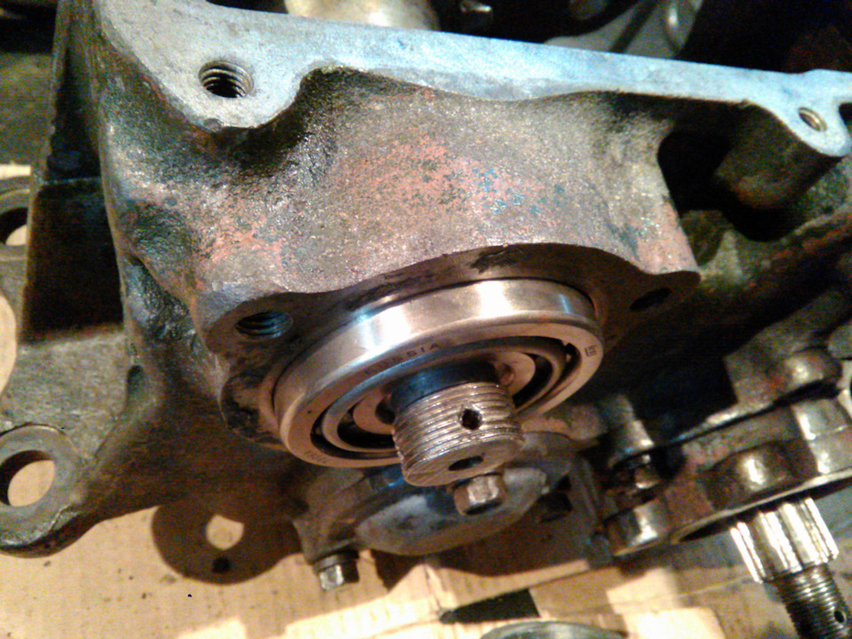

плюс, надо будет ее малость переделать под конические подшипники!

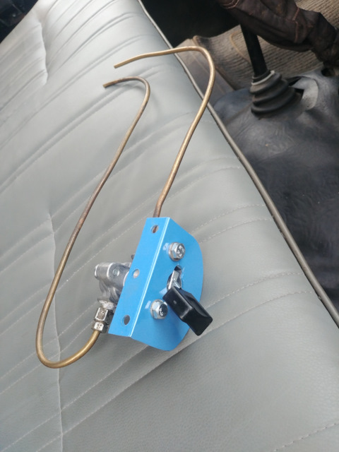

ну и в идеале, сделать пневмо управление, как народ делает на ГАЗ 66!это вообще будет лакшери)понижайка с кнопки))
Конические подшипники туда ставятся вообще без особых трудностей- токарный станок только нужен и всё, чтобы первичный валик проточить на 5 мм в глубину, чтобы подшипник чуть дальше зашёл.
Пневмоуправление на ней это фигня, а на уазовской тем более, там нет муфт как на коробке передач и на иномарочных раздатках. Все переключения и там и там засчёт перемещения шестерёнок с зубчатыми муфтами. Поэтому лучше переключать рычагами, там подыгрывая сцеплением или на ходу чувствуешь шестерёнки, как они в зацепление входят.

Я имел в виду ньюанс стыковки КПП с раздаткой. Как на ниве чтоли делать — через отдельный кардан?
Варианты есть, либо заказывать спец вал и делать к УАЗовской раздатке, возможно, будет раздатка ГАЗ 66, тогда еще один кардан…ничего невыполнимого тут нет…гемор, сложно, но возможно)

О! Вот это тема! Сам подумываю о подобном, только смотрю в сторону ЗФ-ок. 4hp22, 4hp24 в самый аккурат должны быть.
Только вот цены в 45.000+ останавливают :(
У нас ХэПэшэк много…24ка ж вроде уже с мозгами?как подключать думаешь?
Они вроде не такие неубиенные, как мерседесовская…Но, несомненный плюс — 4-ая повышающая.
Они и безмозглые были. А 24-я это усиленая 22-я, там разница в более толстом пакете фрикционов. 22-я стояла на 740-й бэхе (4.0 л), 24-я на 750-й (5.0 л).
У меня был один знакомый…взял как то 750 в 32м кузове. Была удрочена коробка…Откапиталил…при чем у о очень толковых людей, денег не пожалел. Коробка лягла через 20 тысяч километров с очень частыми отжигами. У нашего мотора дури по-меньше в разы, но тем не менее…Коробку он делал 2 раза после этого, потом продал машину.
Ничего против ZF коробок не имею, просто говорю об опыте знакомого мне человека
Странно… Слышал обратное. Есть там свои нюансы со сборкой, упустишь — и прощай все труды и вложеные бабки.
Вот по тому и говорю, что не стоит считать мои слова незыблимой истиной)Если бы я сам эксплуатировал такую машину — мог бы сказать от своего имени. Просто я решил пойти по Мерсо пути, потому что есть человек который жарит на ЗМЗ с такой коробкой постоянно свыше 3000об.мин!На оборотах ниже, машина просто не живет. И полет нормальный! У него стоит один масляный радиатор от мотора 3160(ЗМЗ 409) на коробке!Для веса УАЗа, может добавлю еще один мелкий, что бы был запас на бездор, буксировки и т.д.

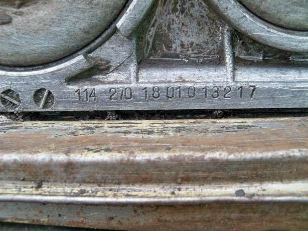

А с задней ничего не напутал? Точно 5? Мож опечатка, мож всё таки 2? Если память не изменяет з.х. обычно через 2-ю реализован.
Не похоже…я вобщем цифры брал в википедии об этой коробке по ПЧ. Сейчас еще у человека уточню с грамотной книгой о коробках этих
Чистая гидравлика. 422,3 коробас, наверное?
Вот такие цифры были выбиты на ней. А так — да, чистая гидравлика без излюбонов.)
Похоже, что да.
На Гелике со 117-м мотором у меня стояла. В обычном режиме трогалась та коробка со второй скорости, кстати
Сейчас автор "первоисточника" промониторил по заводской книге точные данные по ней.
Именно эта будет трогаться с 1й, а не со второй, как обычно бывает!Это не Гелика КПП, на ней еще бОльший поддон.
Логично, с меньшим мотором.
Ну да. Но и тем не менее это по книге пробивается как усиленная 722.200. На этой уже поддон больше чем обычный, так как коробка ездила в США на 280 SEL. Если чисто логически мыслить, может даже в Калифорнии или в подобном регионе, где жарко. А бОльший поддон, что бы тяжелее было перегреть…вобщем и ежу понятно)
В любом случае, судить можно будет после первых метров\километров
