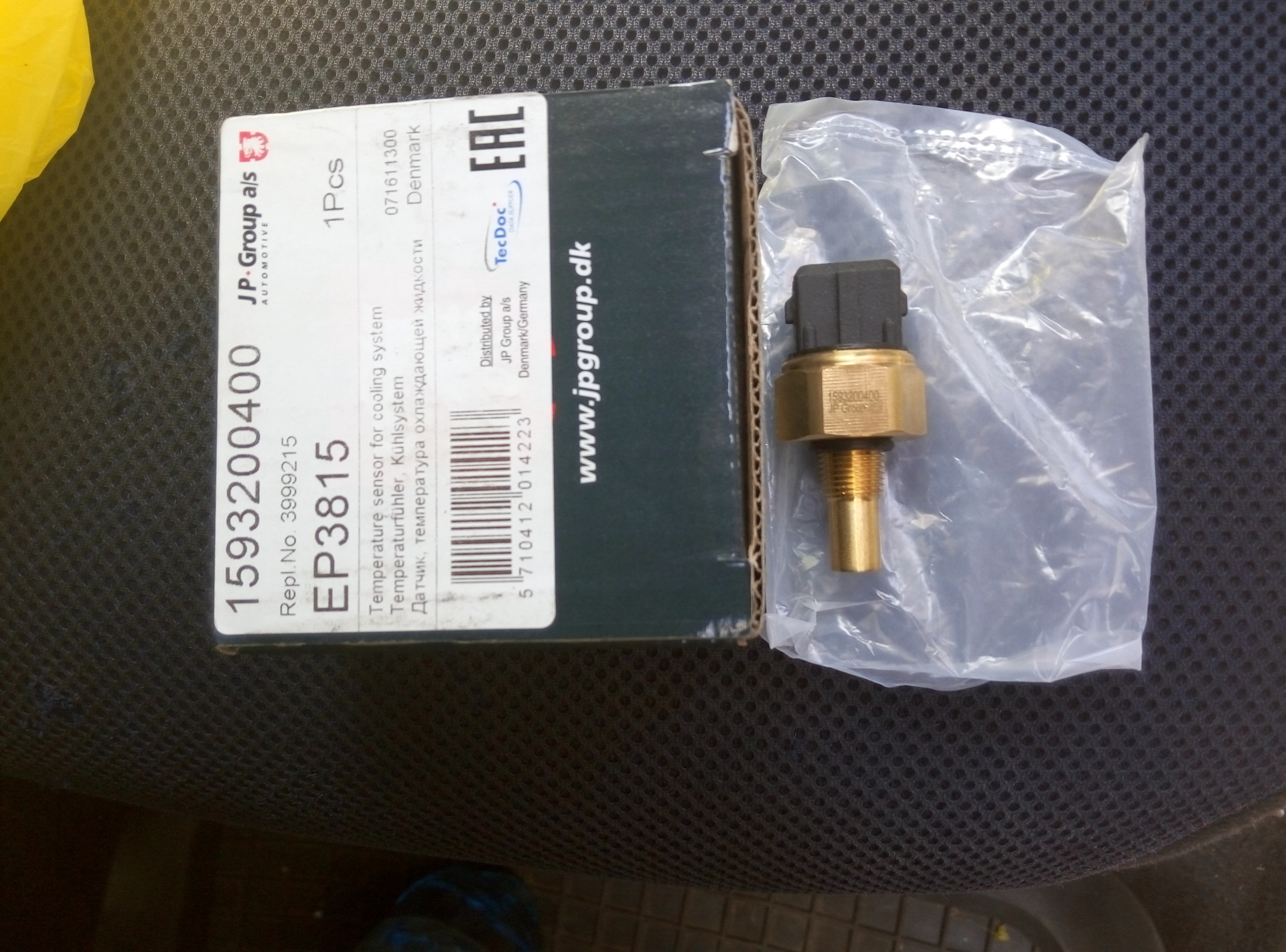

Запчасти на фото: 1593200400, EP3815

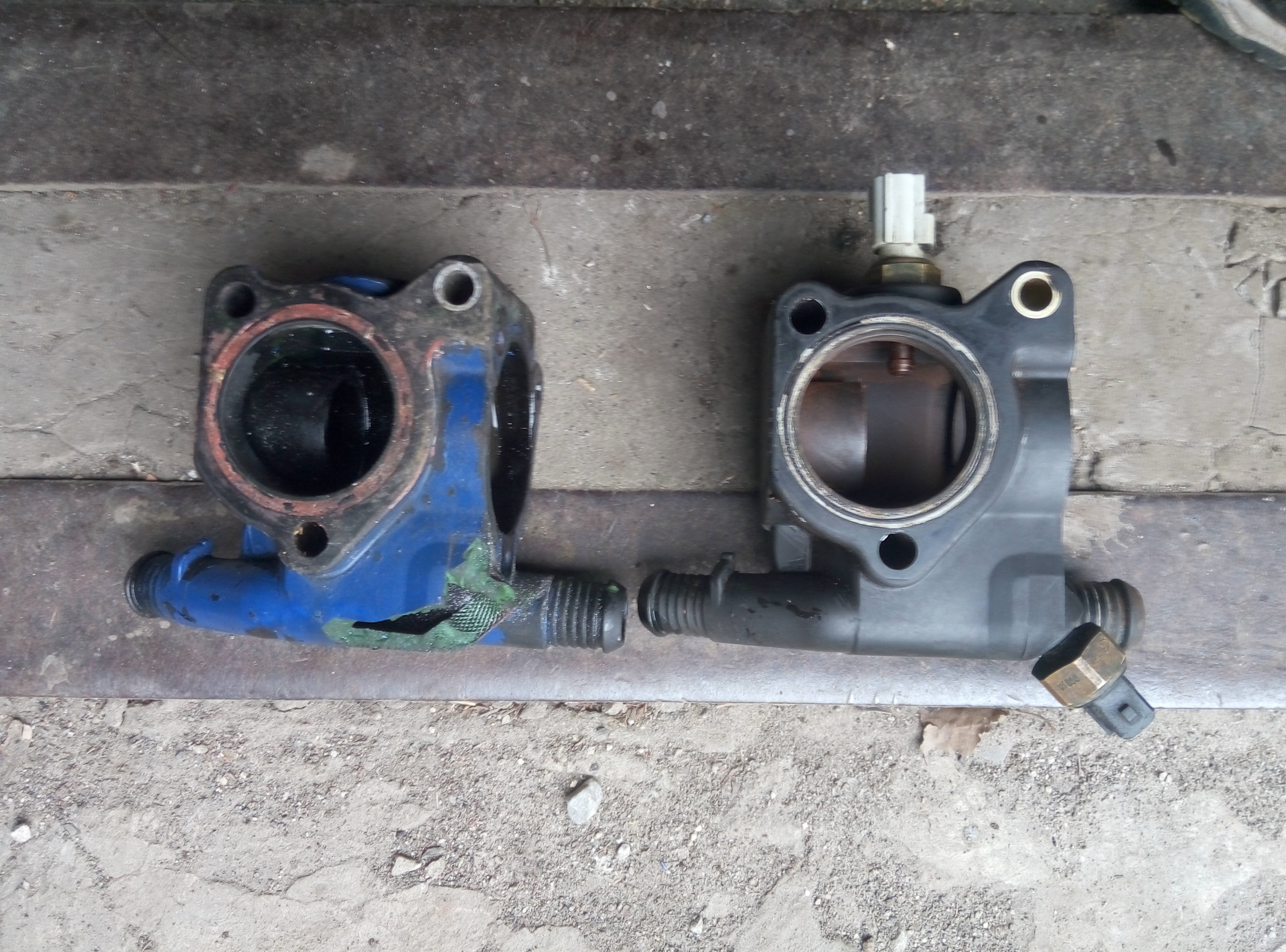

Снова перестал показывать температуру датчик, купил новый, выпало время его заменить! Всё как обычно, слил тосол, выкрутил старый, промазал резьбу на новом герметиком, стою закручиваю!и тут как хрустнет что-то в моих руках, секунда недоумения и я вижу что сломал корпус термостата, а точнее выломал датчик из корпуса(( вроде не рукожоп и не атлет)) как так?! А произошло всё в канун 9мая, ну остался я пешеходом на несколько дней( пока нашёл, пока приехал "новый" корпус!
Корпус прислали с двумя датчиками(оригиналы), отмыл, поставил, а стрелка не показывает, сразу в красную зону убежала, а сейчас не реагирует!
ТЕПЕРЬ ВОПРОС, В ЧЕМ ПРОБЛЕМА И ГДЕ ИСКАТЬ?! СПС!

Эти датчики после перегрева показивают неверно. Обжегся с новым. Лез также в крастную зону
Я их упикался менять блин((
Уже подумываю купить доп прибор с датчиком!)
Если сразу в красную бежит, то замыкает на массу датчик. Тоже что и просто провод на массу кинь тоже будет)
Уже не бежит((вообще не реагирует!сейчас в 4-ю на работу, а завтра попробую поискать причину!
Сижу у другана в нарядной))
Если стрелка в красную зону убегает, значит в датчике происходит замыкание! У меня такая проблема была со старым датчиком, в нем штырь который идет на фишку шевелился и стрелка убегала в красную зону, пошевелишь его и все становится норм, решил его поменять и теперь проблема с новым датчиком сильно завышает показания!
Он теперь вообще не реагирует((на днях буду по возможности разбираться!
