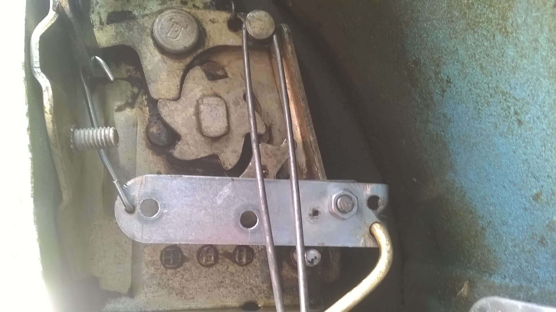

Короткая запись о том, как я реализовал то, о чем говорил в конце 3-й части.

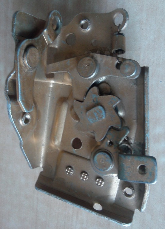

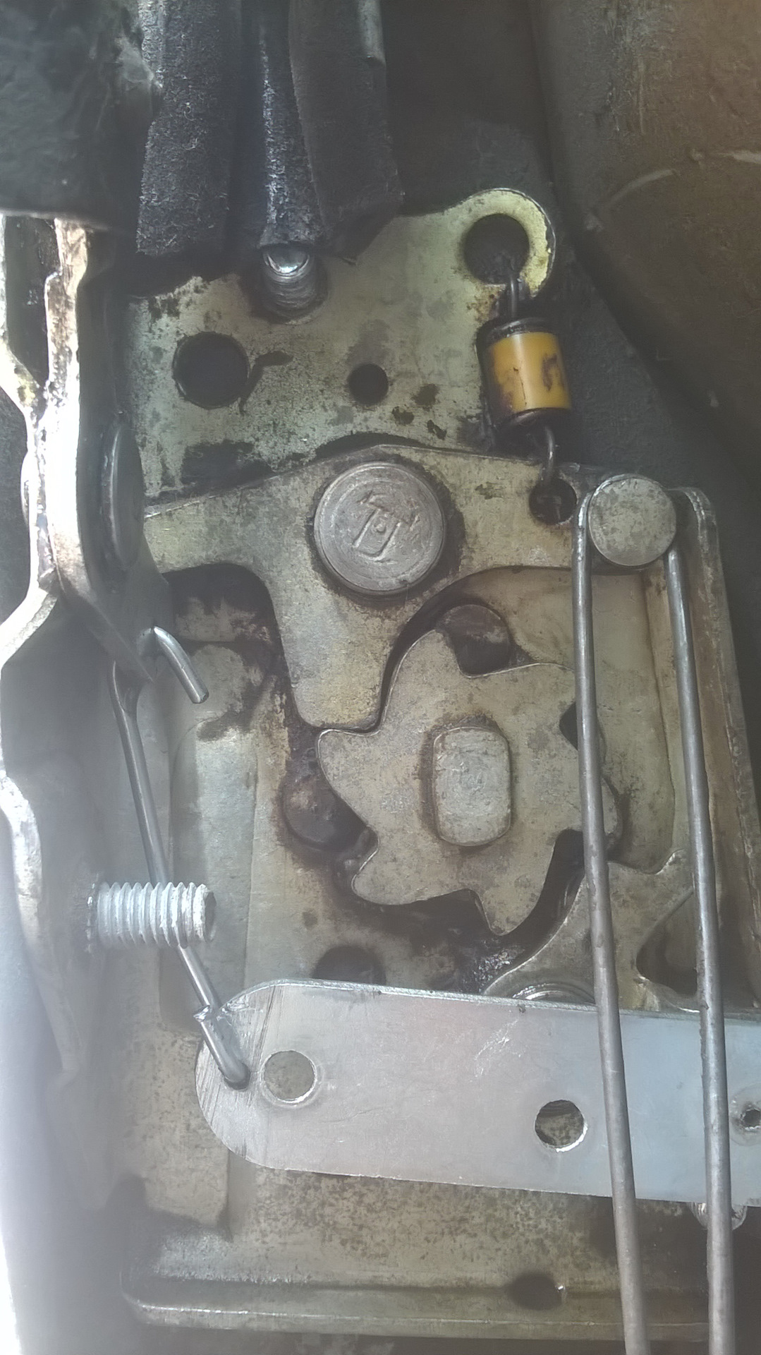

Берем мебельный уголок из строймага, (взял самый длинный, который был, и подошел он идеально). Отрезаем от него одну часть. Сверлим дырки слева сверлом 2мм для новой тяги, и справа 4мм под родную тягу личинки замка. В отверстие на язычке запирания замка, в которое раньше шла эта тяга, вставляем болт м5, сверху уголок, промазываем место стыковки суперклеем и затягиваем гайкой что есть силы. После 10 минут эта конструкция становится монолитной. Это самый простой способ, т.к. просверлить родной язычок не получится, он закаленный, заварить тоже проблематично.
Тем же сверлом на 2мм сверлим верхний левый язычок. Соединяем их тягой, сделанной из 2мм проволоки, купленной в том же строймаге. Тяга должна свободно вращаться в получившихся отверстиях, но не должна иметь люфтов, это важно, т.к. настроить потом будет проблематично. Длину тяги подбираем по месту. Точная регулировка производится сгибанием тяги посередине.
Так же необходимо ослабить пружину самой дверной ручки по максимуму, но так, чтобы она фиксировала свои положения, а не безвольно падала вниз, иначе не будет четкости переключений. Далее долгая и нудная настройка, на которую я убил вчера пол дня, а сегодня еще день, т.к. когда поставил акуатор — все пришлось перенастраивать заново, поэтому процедуру настройки лучше объединить с установкой актуатора, чтобы не делать двойную работу.
Саму настройку описывать не буду, описать это довольно сложно, но на деле не так уж и сложно. Если кто захочет повторить и возникнут конкретные вопросы — пишите в комментах, поясню подробнее.

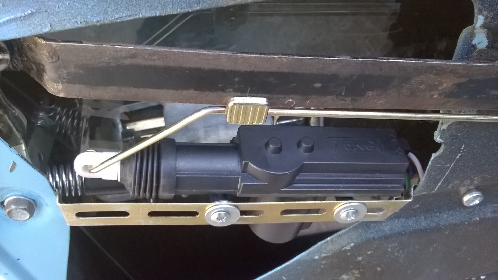

Результатом очень доволен, всё работает именно так, как я и задумывал! Вот кстати и установленный актуатор.

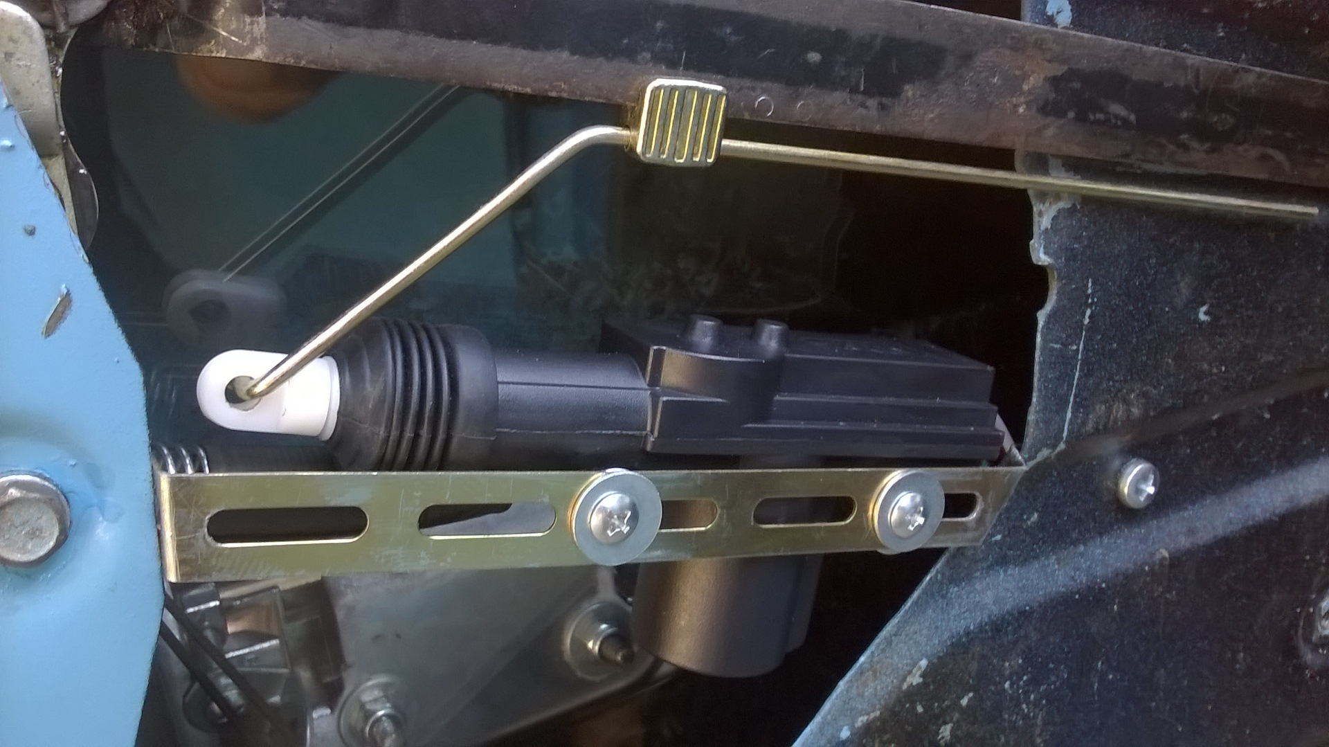

Все делаем по аналогии с задней дверью, только тут придется просверлить одно отверстие под правый болт крепления "рельсы", а так же изогнуть рельсу так, как это видно на фото, чтобы сместить актуатор наружу двери, т.к. если этого не сделать — стекло будет при опускании задевать его.
Соединитель родной тяги и тяги актуатора нужно разместить зажимными болтами внутрь двери, чтобы они не цепляли обшивку. На родной тяге делал небольшие углубления под эти болты, чтобы зажим не сползал.
Правая водительская и задняя левая двери делаются аналогично.

Раз 10 все прочел и посмотрел, как удалось реализировать открытие двери с ключа? Если машина без ключа личинка заблокирована и замок ее не вытянет. И обратная ситуация личинка не способна вытянуть получившуюся конструкцию и открыть дверь.
Не внимательно значит смотрел. Посмотри видео. Та часть личинки, которая крепится к тяге — подвижна, посмотри внимательнее на конструкцию замка. Личинка легко вытягивает получившуюся конструкцию.

Я сейчас, ставлю себе ЦЗ, начал с водительской двери, ставил возле замка, но столкнулся с проблемой, стекло задевает за актуатор, и если от двери отгибать то впирается в карту, думаю под форточку ставить, у тебя таких проблем нет?
У меня в передних дверях они стоят в самом низу, ничему не мешают.
Но я цеплял за планку, которая с ручки к замку идет, так как больше не к чему зацепить актуатор
Планка салонной ручки?
Да, та что стоит между замком і ручкой
Я к самому замку цеплял и на ручке послаблял пружину.таким образом моторчик в самом низу двери
djmaksimko
Нет, такого не было. Чтобы актуатор не задевал за стекло, нужно изогнуть планку как показано на фото, зазор между стеклом и актуатором будет 3-5мм, дверной карте он при этом абсолютно не мешает.
