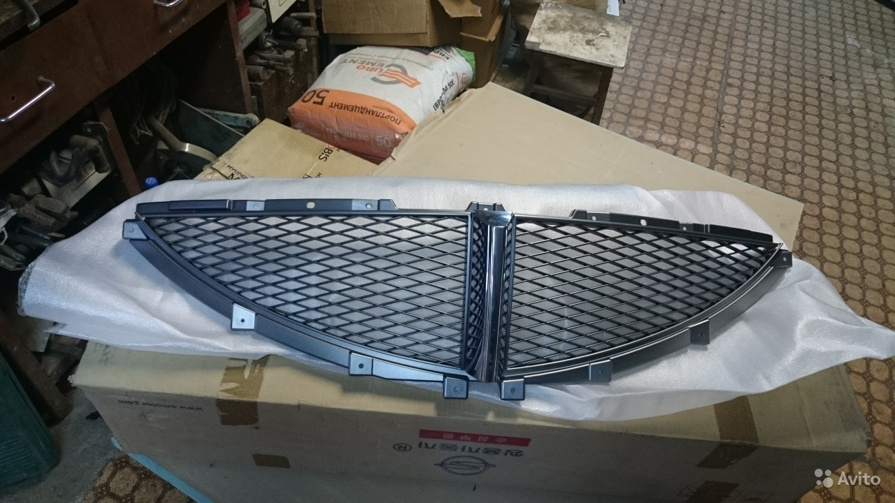

Друзья, я решил покрасить решётку радиатора в чёрный. С самой решеткой вопросов не возникло, забил в чёрный мат. Вопрос про средний хромовый клык — если пытаться его красить — краска держится плохо. Счистить хром — не получилось ни уксусом ни замачиванием в кроте ни уничтожителем краски ни ацетоном. Какие ещё варианты кроме механической очистки?

Снимал хлорным железом. Для лучшего эффекта шкуркой хром поцарапай и хлорку горячей водой разведи. И не нюхай пары :)
Хлорное железо поможет:) www.drive2.ru/b/1132419/
Спасибо. Вот реально спасибо друг!
по-моему там только шкурка поможет
шкурка особо и неберет… ну, если руками. даже железная щетка в шуруповерте — тоже.
