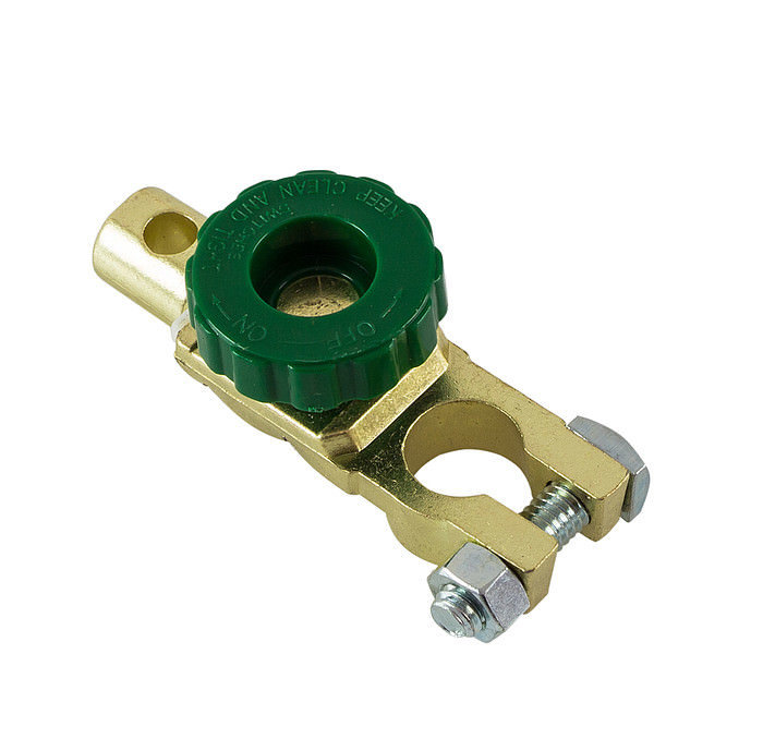

На другие машинки тоже установил выключатели массы типа "закат солнца вручную" вот как на фото —
