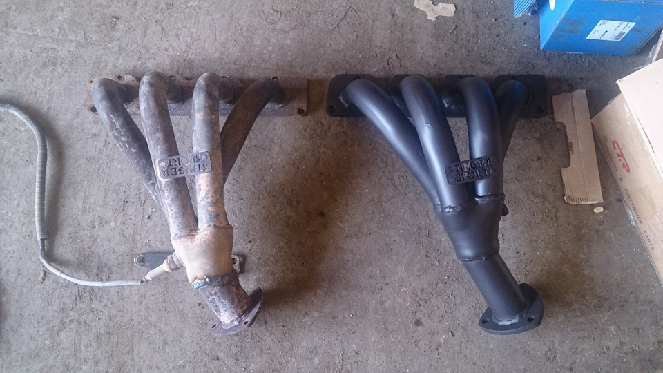

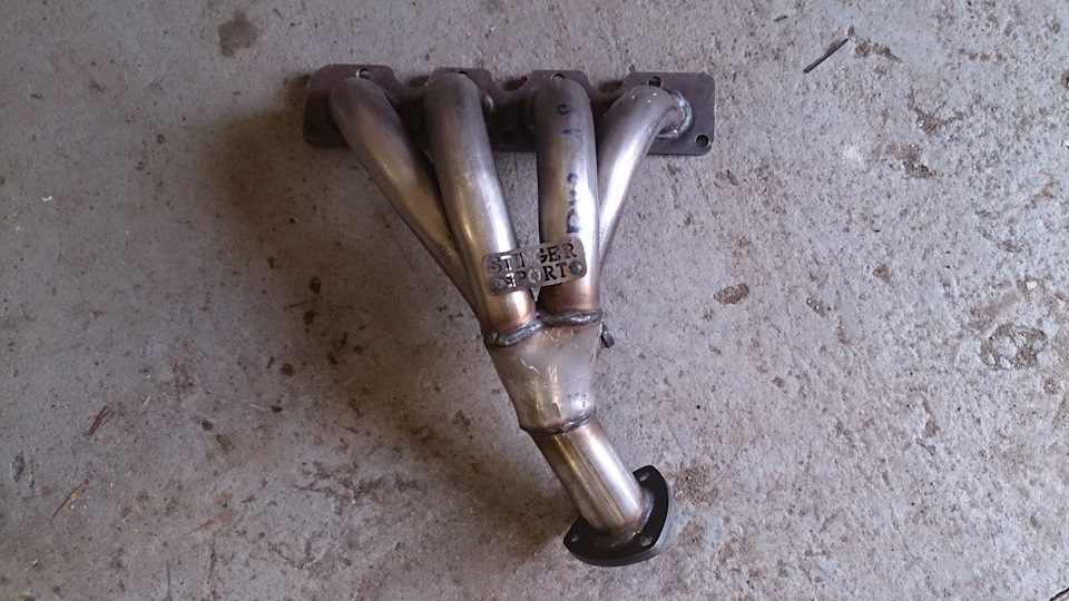

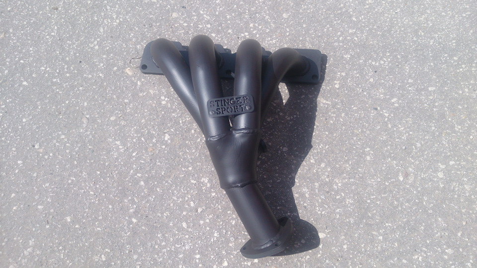

Поэтому обратился снова на сайт Стингера, выбрав себе паука. Вот только в этот раз я брал паук для Шевроле Круз 1,8. По отверстиям этот вариант полностью совпадает с Астрой. НО! Сделан он на трубах 43мм, в отличие от паука Астры на 38мм трубах. Эту разницу позже можно увидеть на фото.
Итак, подождав доставку — забрал свой новый паук.
С виду он намного массивнее, сделан более качественно, нежели прошлый

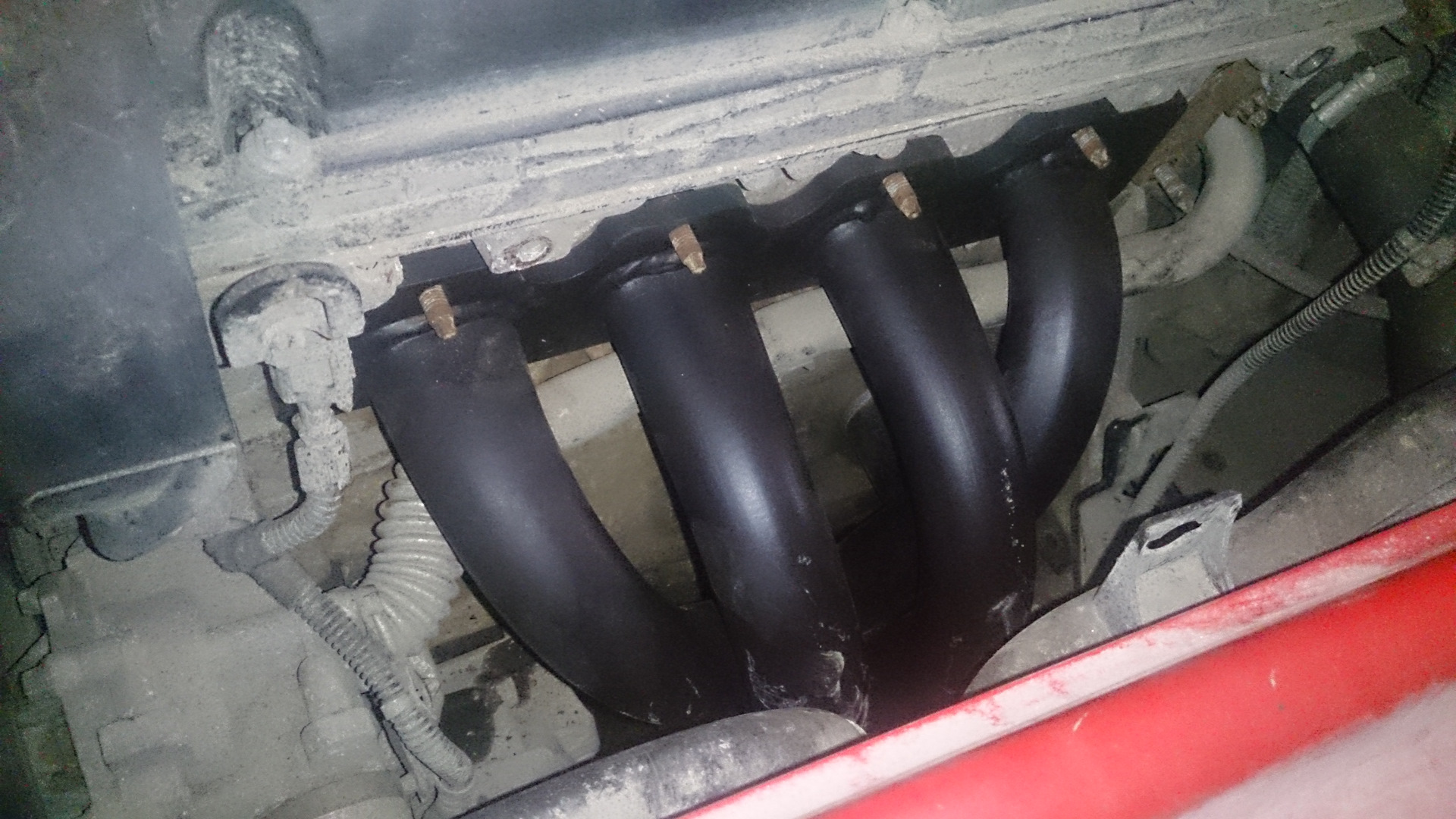

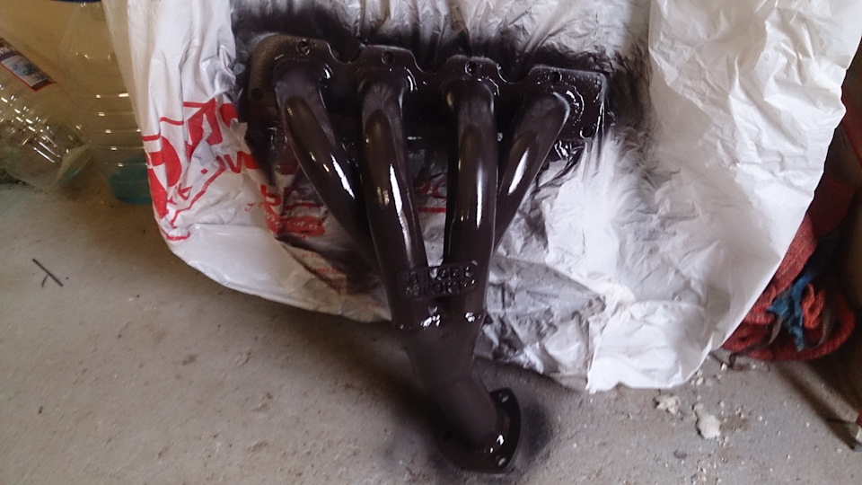

Вот только на этот раз я решил не просто его поставить, а немного защитить. Не стал идти по пути обматывания термолентой, а просто покрасил.
Для этого на понадобится обезжириватель. В любом случае нужно обработать металл перед покраской.
Ну и сама краска. Не стал заморачиваться, взял KUDO до 650гр.

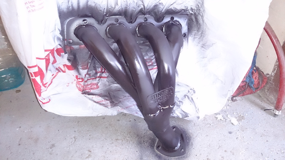

После первого слоя…
В общей сложности получилось положить 4 слоя. Защита надеюсь неплохая, посмотрим, как выдержит испытание временем и температурой.

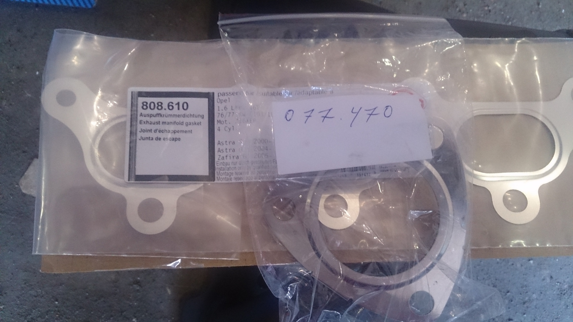

Само собой для установки заказал прокладки новые. Брал Elring. Коды для мотора Z16XE1

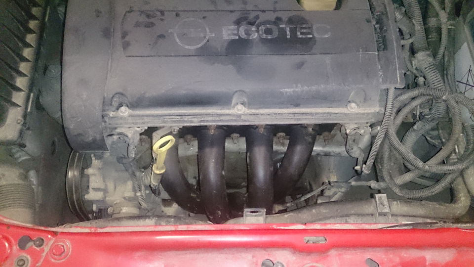

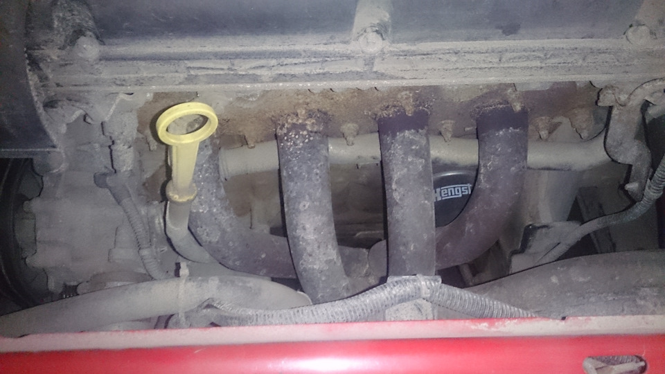

Старый после двух лет был вот в таком состоянии…

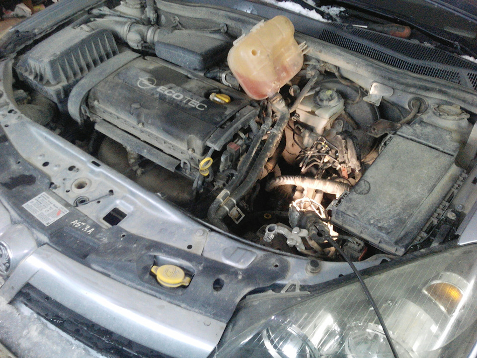

Сняли его в целом без проблем, гайки все открутились нормально — какие-то сами, какие-то вместе со шпильками.

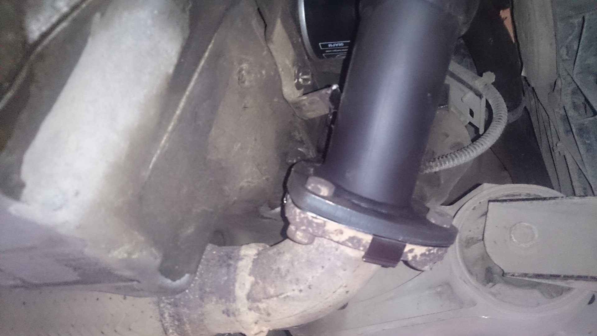

И вот они, в сравнении оба. Можно оценить разницу в диаметре труб. Плюс ко всему на новом пауке отверстие под лямбду находится с правильной стороны, но довольно близко к масляному фильтру. Посмотрю, как он будет отворачиваться при замене масла.
Сначала на первый взгляд показалось, что изгиб нижнего фланца немного другой и снова придется переделывать приемную трубу.
Поэтому решили быстренько прикинуть. Сначала накинули сверху на шпильки. Все вроде бы штатно…

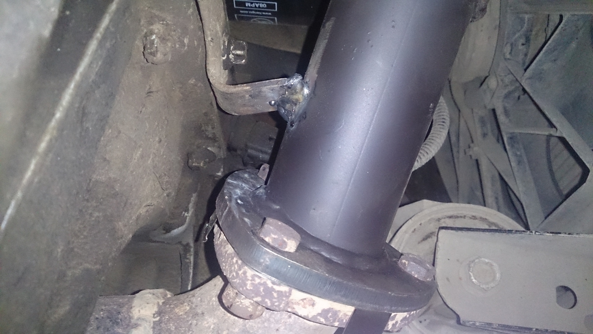

Ну и к моему счастью снизу приемная труба совпала по углу с пауком. Поэтому сразу ее притянули.
И само собой не забыли приварить крепление к пауку.
Осталось привернуть на место все гайки и вставить щуп масла.
За грязь под капотом прошу прощения, все никак руки не дойдут помыть. Но это результат установки всех защит от MadSaray — под капотом я мыл последний раз наверное в сентябре прошлого года. И там только пыль. Никакой грязищи как было раньше нет.

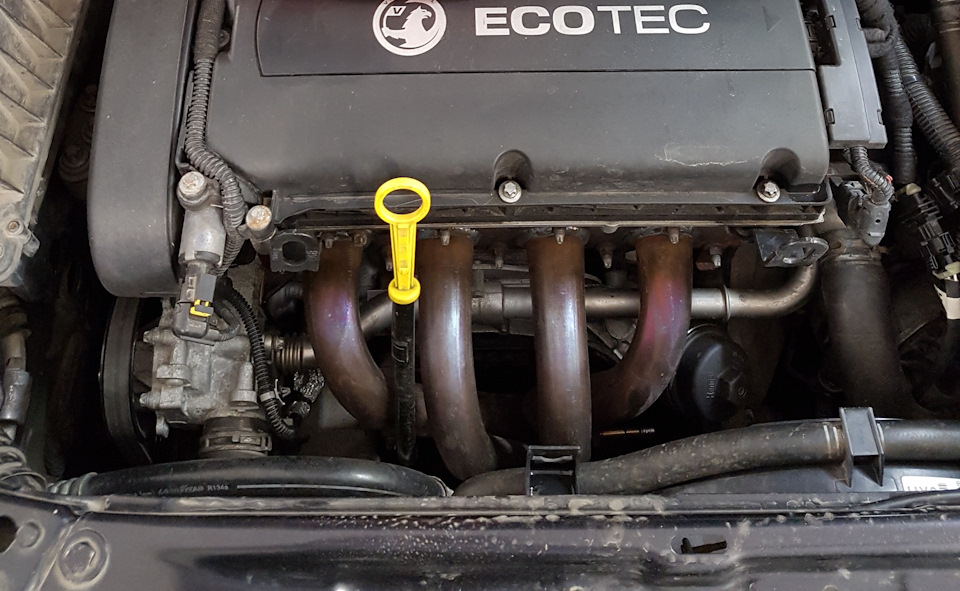

Добрый день, подскажи у тебя мотор 1,8астра?просто что-то на фото масляный фильтр какой-то не такой
У меня картридж
Привет! Нет, у меня 1,6 был, причем переходный от дореста к ресту. По коду Z16XE1.

заказал такой паук из нерж, мотор 18хеr в выходные придет вопрос про масленый фильтр остался без ответа, как подлезть к нему
На 18xer проблем никаких. У тебя же картридж. Он справа от паука остаётся и без проблем до него добраться можно
На вектра с паук от круза упирается в трубку кондиционера. На астре так же?
Это при установке — да, есть немного. Слегка подгинается трубка и все отлично. И это не только Крузовский паук. У меня до этого паук тоже упирался, когда ставили. Хотя и трубы были меньше в диаметре…
jushinaleksej
Если что — могу завтра более точные фото сделать, сколько сейчас расстояние от трубки до паука. Он туда должен встать без проблем, движки одинаковые.
Просто я как не крутил его не как не хотел лесть, а трубку кондиционера побоялся трогать.
Сложно объяснить, но есть угол, под которым он туда нормально пролезает. Немного применить силу и он проходит.

не воняет краска?А то я на вольве помню покрасил высокотемпературной, чуть не здох, пришлось отмывать ее всю
Ну толк все же есть — за счет увеличения диаметра частота немного ушла вниз. А то было больше звонких нот в выхлопе. Но боюсь придется срезать резонатор и вваривать 2 пламегасителя вместо него. Не добился я того, чего хотел.
А краска — пару часов повоняла. Сейчас все хорошо, вроде держится.
