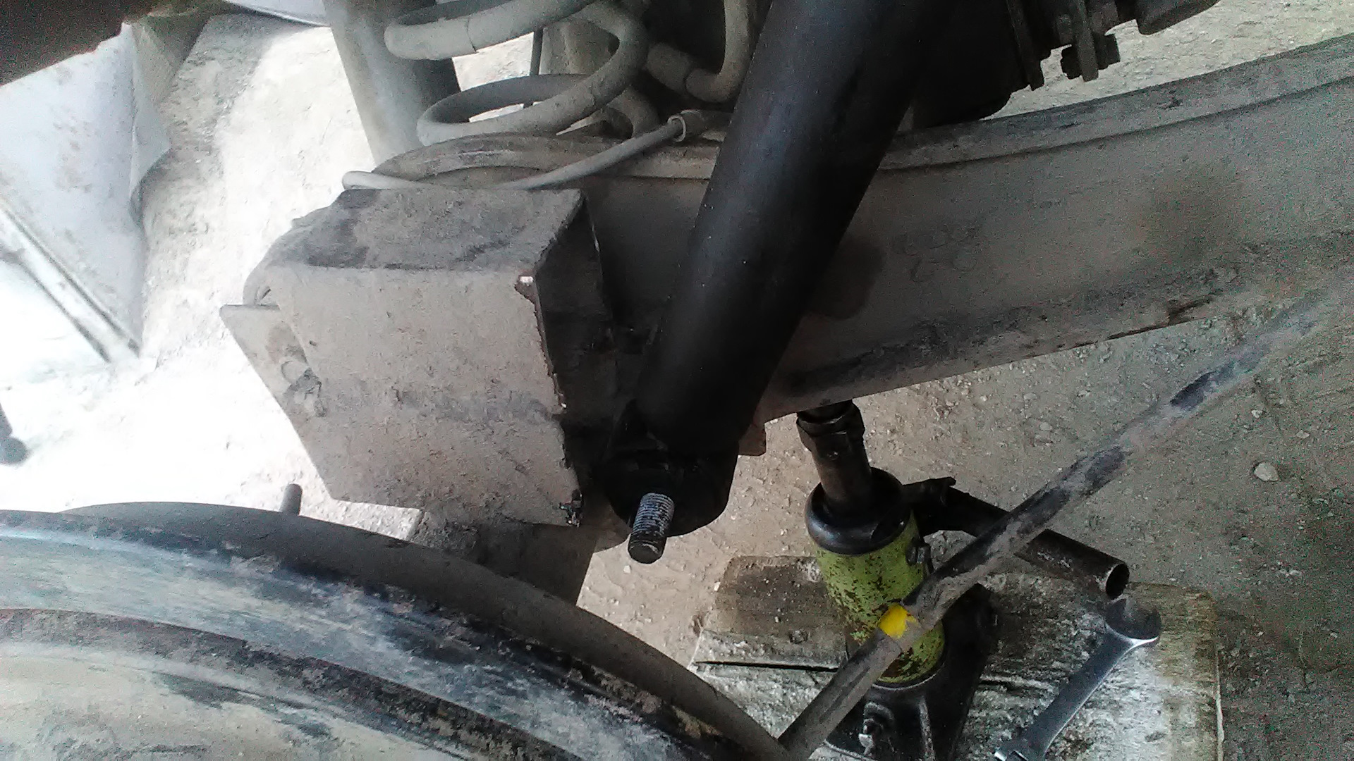

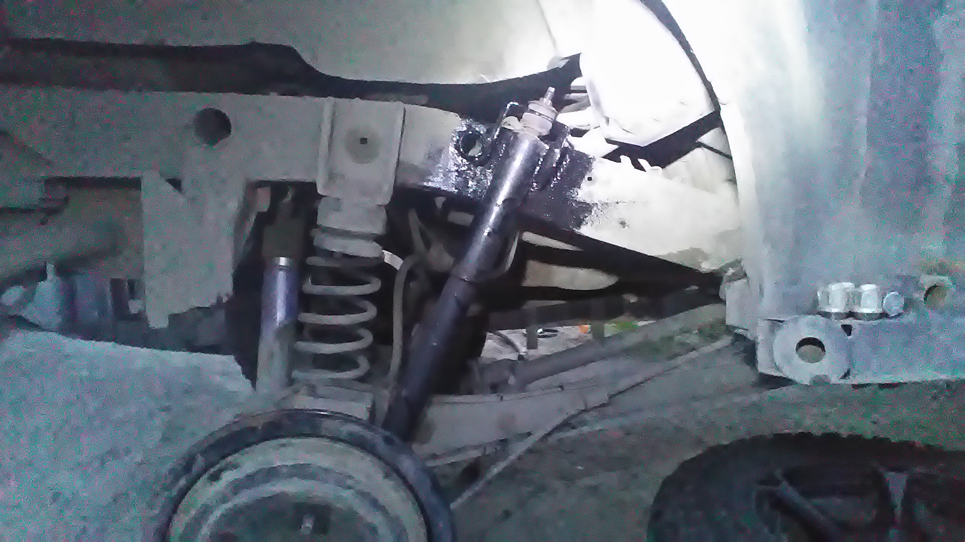

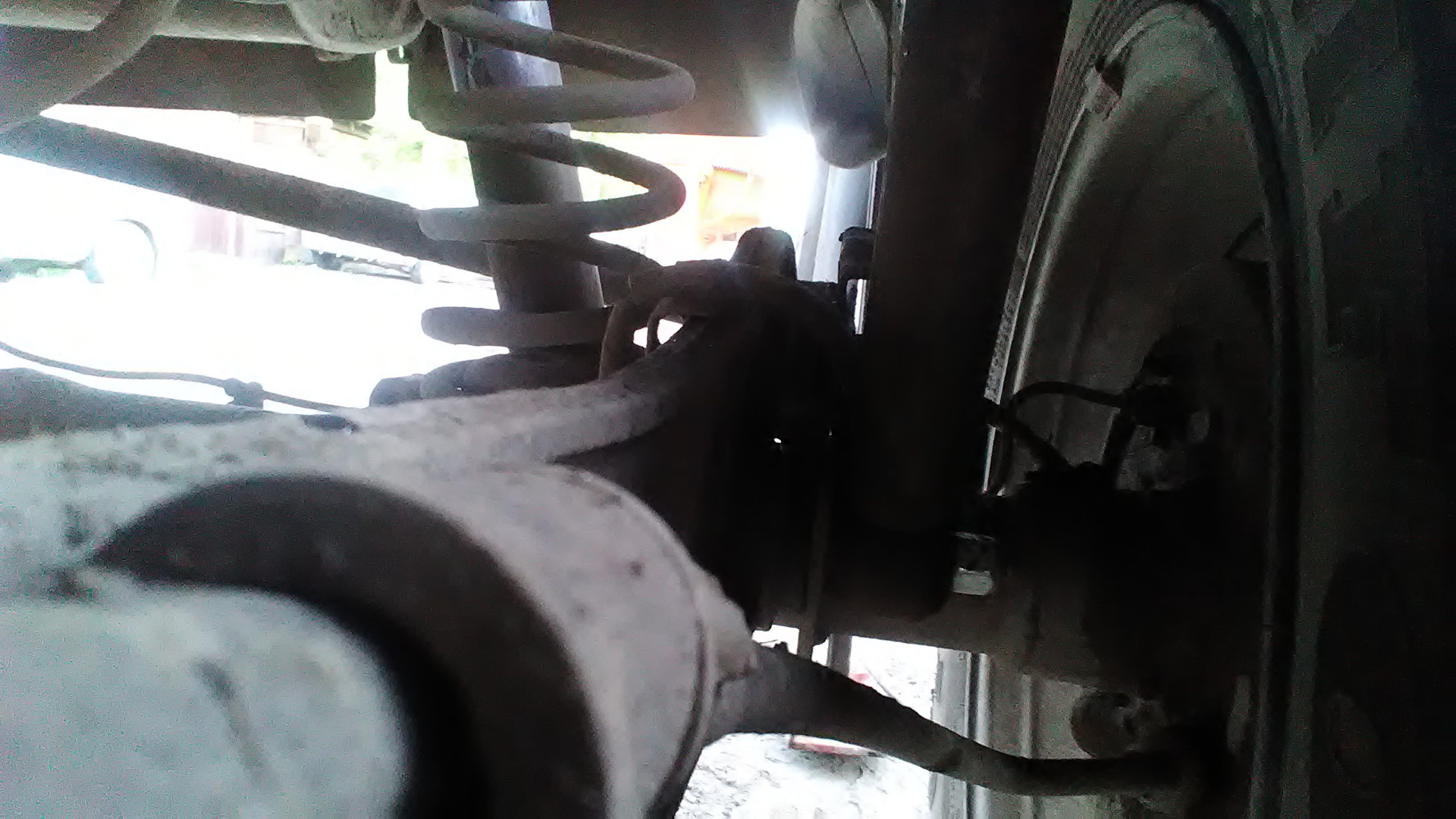

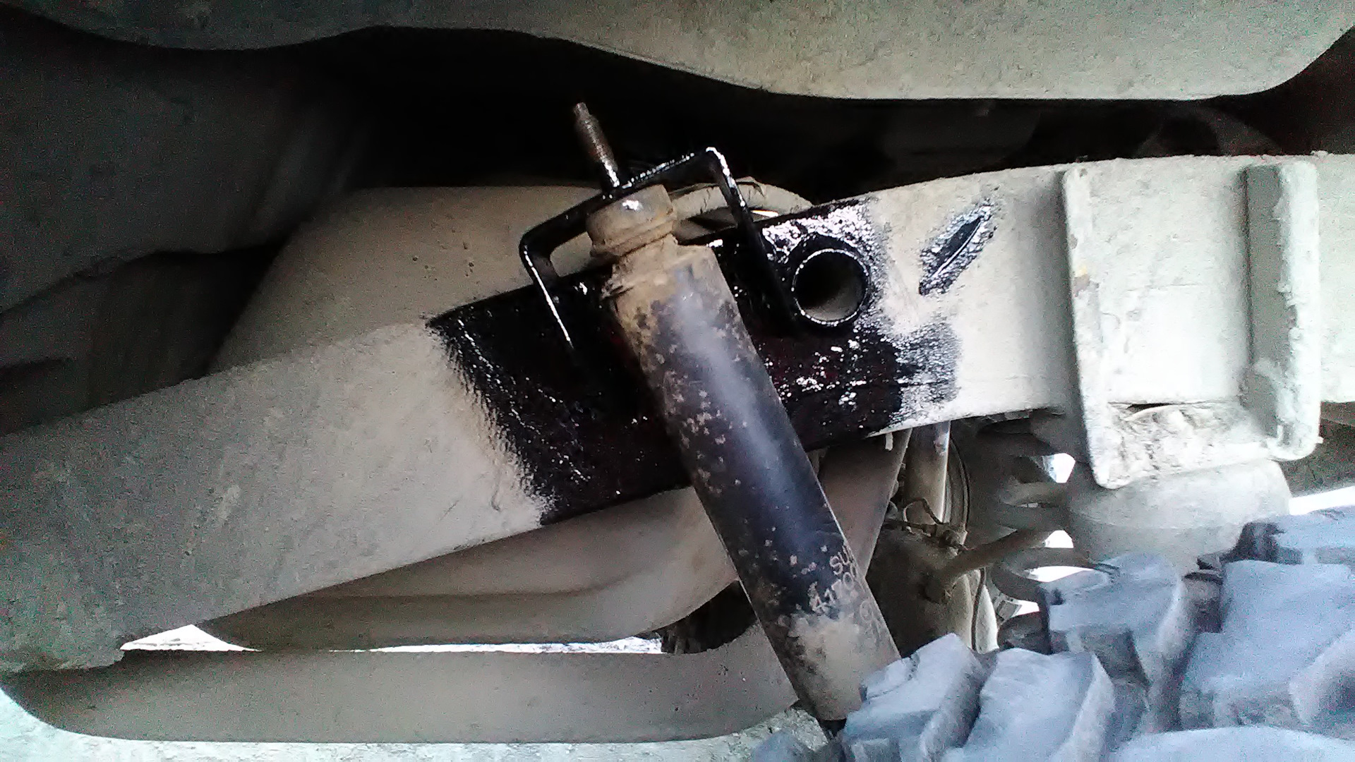

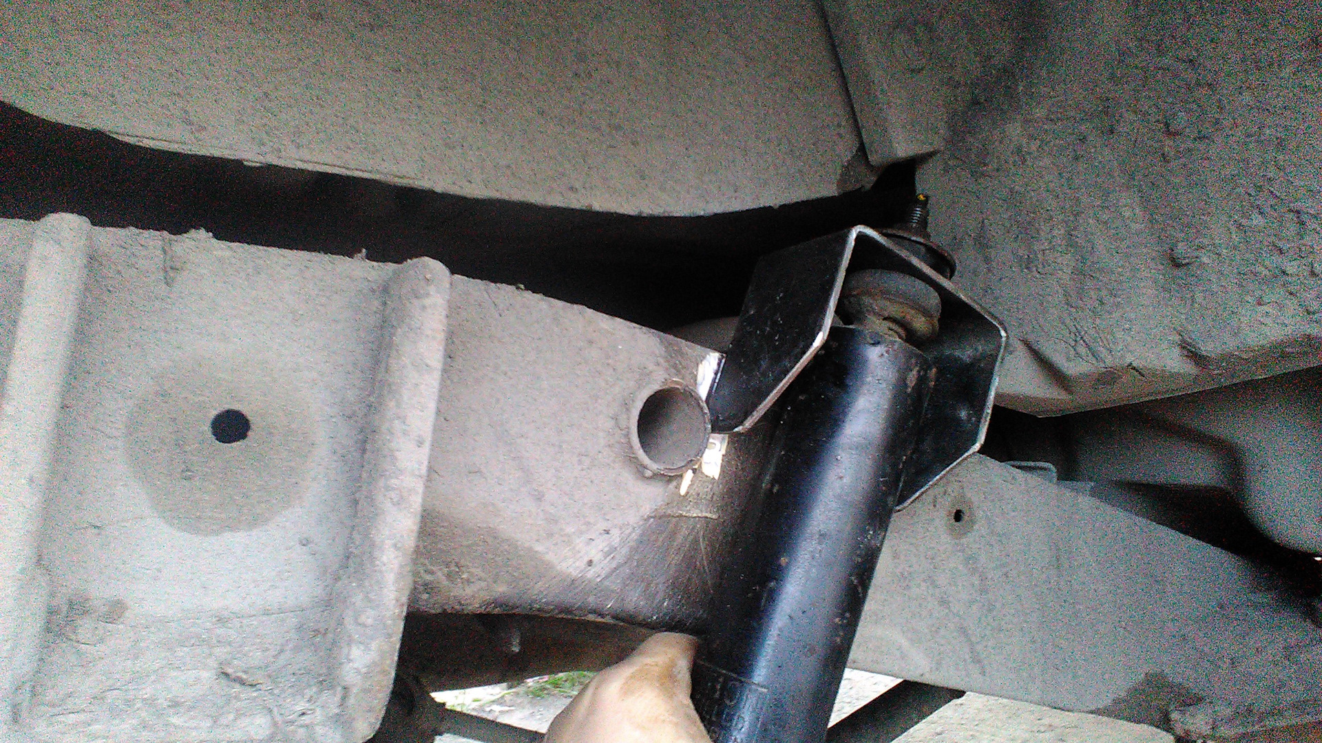

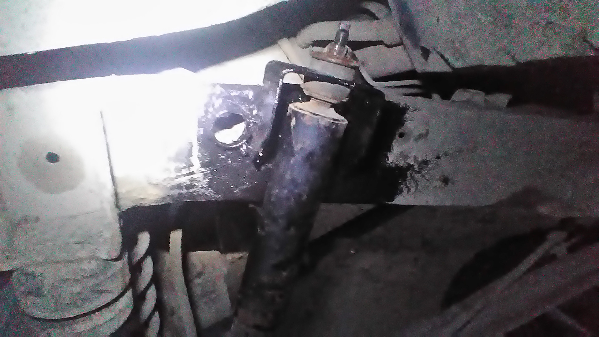

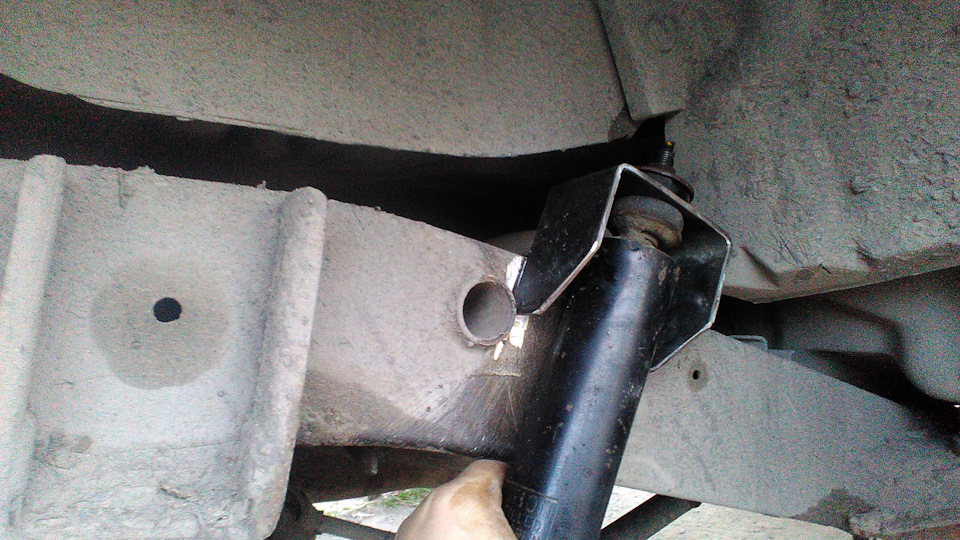

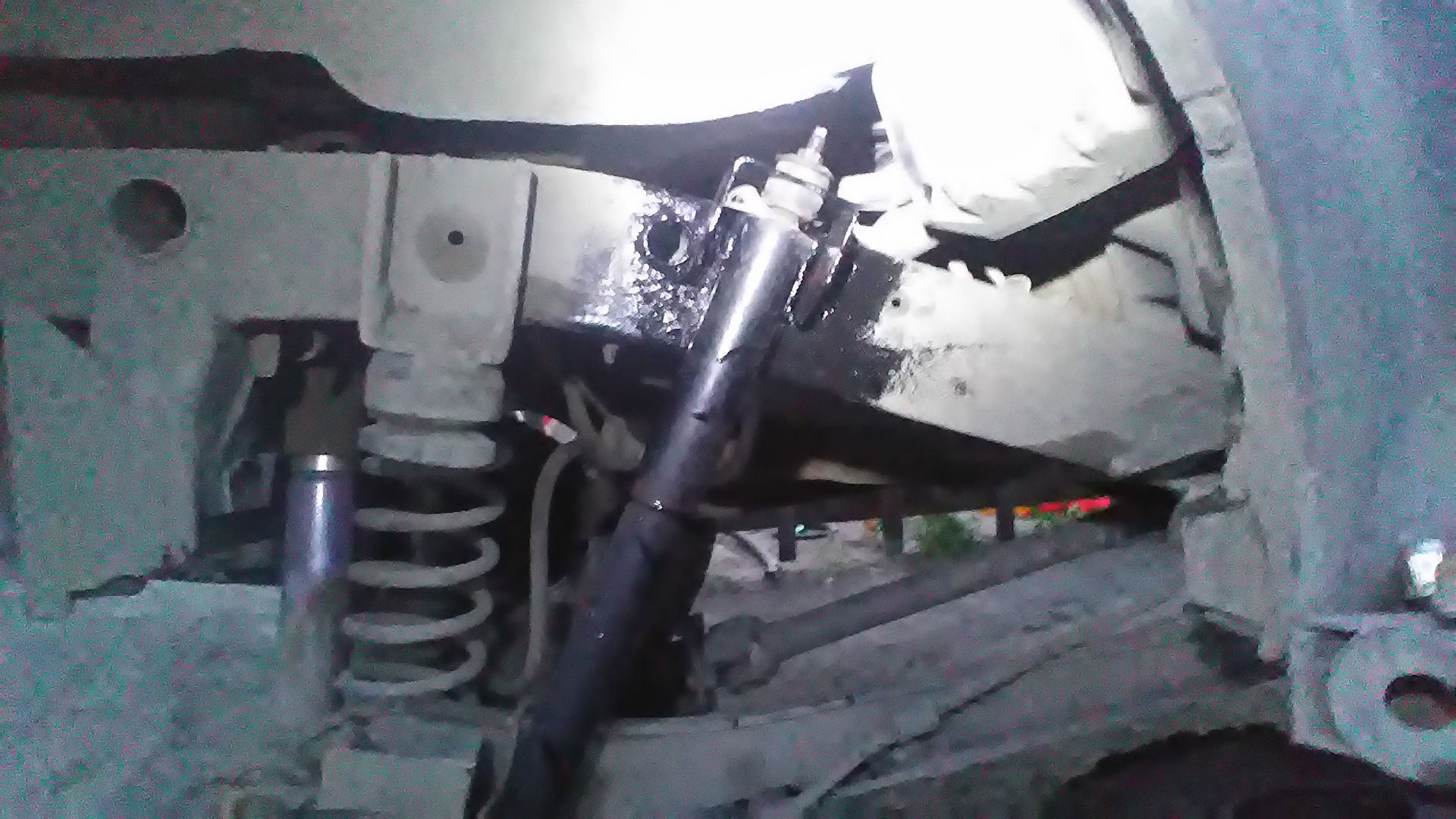

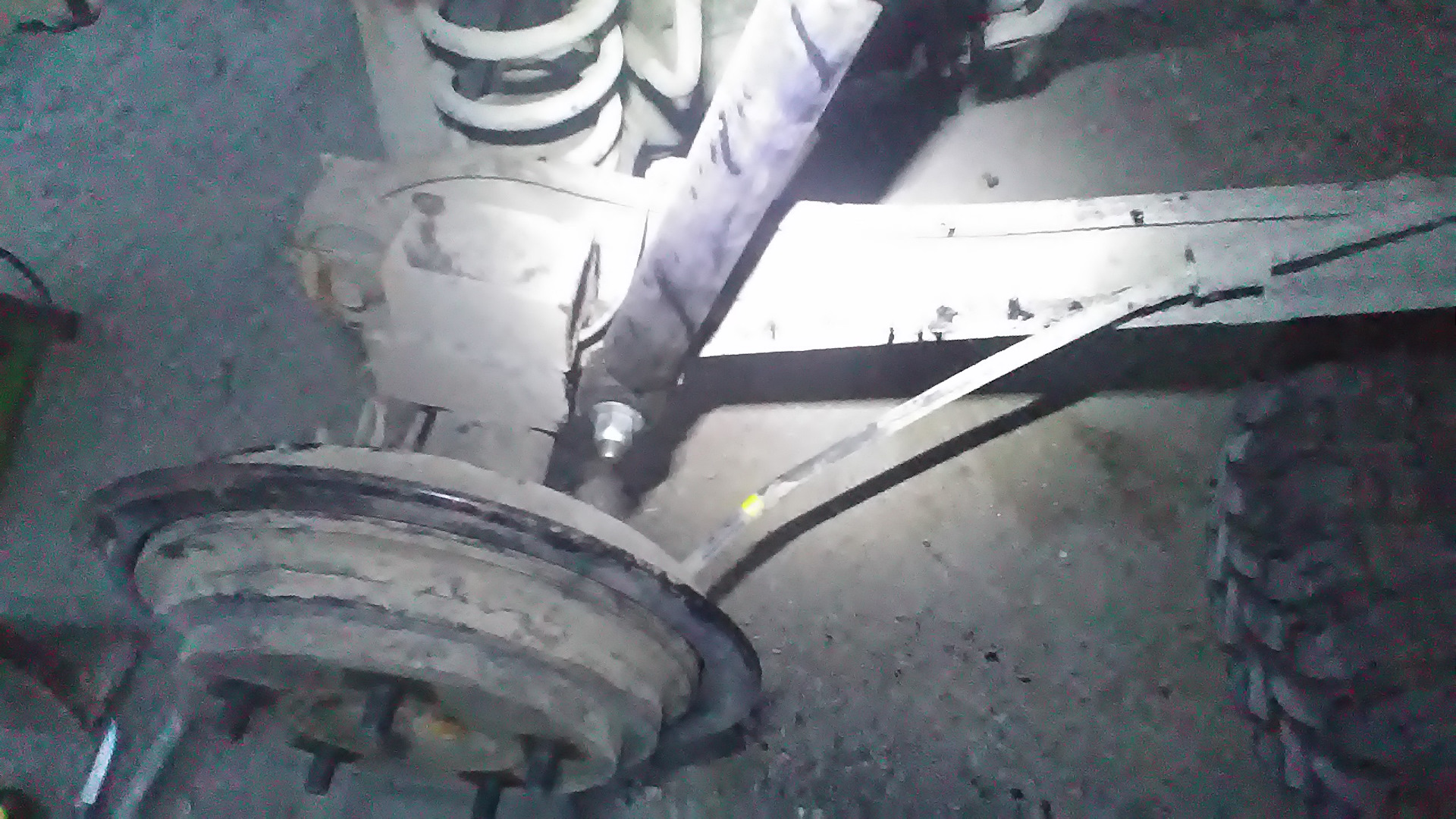

Всем привет! Особо ничего не делаю с джимом. поскольку делаю ямку в гараже ! Но скопилось очень много задумок которые нужно реализовать! Значит недавно заметил когда еду по трассе загруженный шмудняком со скоростью 90км/ч стал иногда попадать в резонанс и машину раскачивает из стороны в сторону все с большей амплитудой! Поскольку задние аморты держут я подумал что их всеравно нехватает так как они стоят относительно близко к середине!Все это конечно последствия большого лифта .но от него никуда!Волялись у меня мои родные аморты передние шток-ухо. прикинул.примерил и решил их внедрить! вырезал из квадратной трубы на 80мм кронштейны и приварил к раме с внешней стороны . 43 кузов позволяет это сделать! Нижнее ухо прикрутил на один удлинненый болт 12х120. заодно с рычагом! амплитуды корткого родного переднего аморта хватает поскольку он стоит ближе к началу рычага .а там ход меньше! и ничего не трет и не мешает! Болтанка вроде прошла. ничего не отрывает уже на соревнованиях проверил .а там и прыжки и диагоналки адские! ХОЧУ услышать критику только конструктивную! болт для рычага родной вожу с собой .это наслучай если обломает длинный!

Привет. Чем дело кончилось? так и оставил 2 амортизатора, как показала конструкция себя со временем? Как такая ходовка работает на гравийных дорогах при движении 60-80км?
Привет, так и осталось всё, работает как есть, я сильно ощущать не могу так как сравнивать не с чем), раскачки меньше это однозначно, единственный минус этого то что сильно широкие колёса не поставиш, начинает тереть об крепление, но 245.75.16 на диске 8.16.ет0 ничего не задевает даже при запредельных кренах, а вот на кастрюлях с узкоко у меня стоит 31.11,5.16 неменого шоркает при кренах даже небольших.
а на гравийке как себя ведет, какая скорость комфортная? на моем стоковом ведре 15км/час боль и слезы…
Смотря какая грпвийка, где стиральная доска могу и 70 ехать, а когда кочкари ограничивает только вылитание из кресла) многое ещё от резины зависит, чем выше профиль тем комфортней
одного вынесенного за раму достаточно .и ставить лучше вертикально, будет супер гуд
у меня вертикально неполучается. мешает самодельный отбойник
Конструктивно — 2 аморта это нивоводский колхозный подход. Аморт должен быть один правильной жесткости.
привет! ну вот в зади и так стоят самые жосткие аморты ! это SS20 от шнивы а она потяжелей будет но видимо нехватает! по городу полет нормальный ниразу за год с этими амортами не болтануло! то что колхоз я это и сам понимаю! но на многих машинах ставят по два аморта на колесо ! я хотел услышать может какие подводные камни есть в этом способе)

Если поставить TOKICO E2800, жёсткости будет столько, что не знаешь куда ее девать :) Достаточно по одному на сторону.

так же хочу сделать, только болт нижний наверное лучше по другому реализовать. но я еще не придумал как
привет! а смысл чтото еще мудрить если есть уже готовый болт?!
привет, у меня на 5см мост короче, поэтому такое дело не прокатит, аморт не влазием между колесом и рычагом
я поэтому и написал что 43 кузов позволяет!))) сначало прикидывал с внутренней стороны но там совсем все неудобно а с левой стороны еще и бак мешает!
