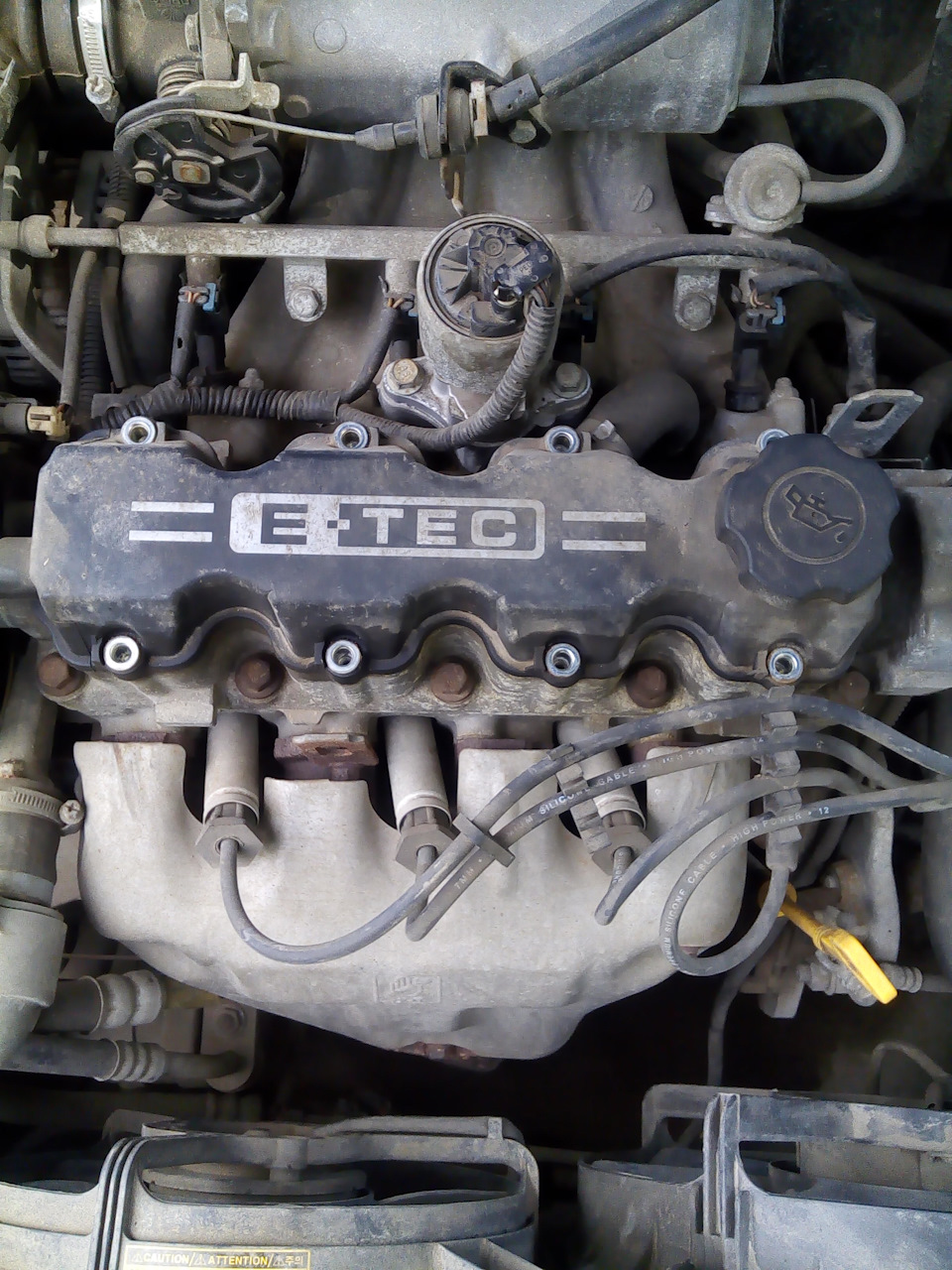

После зимы, обнаружил запотевание под клапанной крышкой. Толи переход на Лукоил плюс суровая зима, толи время пришло (машине 8 лет)…
Заказал новую прокладку. Заказывал GM, пришла хз какая, упаковка точно не фирменная. Покупал через соседей по офису (инет магаз запчастей), пацаны клянутся, что фирменная. Всё заказывают в Автодоке. Ну, будем думать, что нормальная. Сделаю вывод, через своих оригинал не заказывать, чтоб отношения не портить. Всё таки с доставкой на работу и ехать никуда не нужно, а цена как у Автодока. Что-то я отвлёкся.
Снимаем шланг с сапуна. Прослабляем все болты крест на крест и откручиваем их в три захода.
Открутив болты попытался снять крышку. Ага щаззз! Подковыривать нельзя, там ровная поверхность. Потихоньку раскачал её и со звуком скотча оторвал. Вот такая картина мне открылась.
Коричневый налет не обрадовал, но тряпочкой стерся легко. Значит не запущенный случай и промывке перед заменой масла быть. Протер привалочную поверхность тряпочкой, смоченной в очистителе двигателя и им же промыл крышку изнутри.
Нужно отметить, что прокладка была не сухарём, но уже довольно дубовая.
Устанавливаем новую. На прокладке есть "защита от дурочка", небольшой язычок и в крышке есть под него углубление. Собрать неправильно не реально. (Если, что форма у прокладки конус и заужением к двигателю ставить ;) Ну мало ли…
Собираем в обратном порядке. Вот нашел схему последовательности закручивания болтов.
Момент затяжки 10Нм. У меня на динамометрическом ключе начинается шкала с 20Нм. Крутил на глаз.
Вот такая нехитрая, но нужная процедура была проведена. Времени заняла минут 20.
P.S. Накрывайте ветошью открытый двигатель, особенно работая во дворе.

Запотевания под клапанной крышкой не страшны.Двигатель горячий остывая появляется испарина.Так что можно было и не менять крышку.У меня 16-ы год такой машине, крышка так и стоит как купил с салона.И даже если под крышкой появляется бело-серая параша, тоже не страшно.Это испарения масла смешиваясь с воздухом переходят в такое состояние, особенно когда едешь на короткие расстояния.Крышку почистил тряпочкой, промыл в бензине и взад, на место
Схема для других болтов крышки.
Да пофиг, порядок тот же.
А номер GM какой подскажи? На герметик делал или без?
Без герметика. 96181318
Лучше конечно брать оригинал. Я до текущей 2 раза менял прокладку, продавци клялись что хорошая — все берут. Но все равно из под них течет масло, поставил оригинал — уже два года как про нее забыл.
Так я и заказывал оригинал. Просто привезли не в фирменной упаковке и наклейка не GM. Ну потечет, закажу в другом месте, где нет знакомых и можно права качать.
