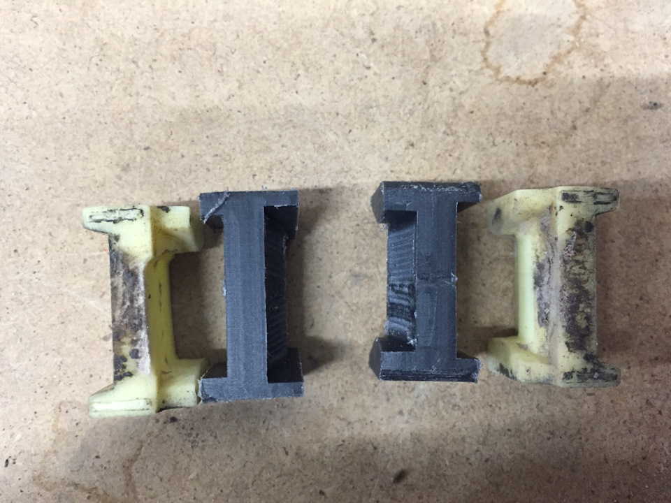

Всем привет!) Давно преследовал цель что-то сделать с ограничителями дверей- двери толком не фиксируются, закрываются даже если автомобиль стоит ровно, постоянно нужно держать, чтобы не захлопнулась… В общем, надоело!
От знакомого узнал, что прекрасно подходят ограничители дверей от Калины, правда с незначительными доработками. Цена вопроса- 280 руб за штуку. Их надо четыре. Дело даже не в том, что они столько стоят, а больше в том, что в магазинах ни разу не было полного комплекта на 4 двери(( Были мысли самому доработать изношенный ограничитель- гвоздь на "сто пятьдесят" режется на втулочки, затем сверлится-вставляется-собирается… На драйве была где-то тема. Мне она тоже пришлась не по душе. А совсем недавно знакомый попросил подобрать и поменять акустику, шумоизолировать двери и… поменять изношенные фиксаторы в дверных ограничителях!👆👆
Все сделали, заменили эти фиксаторы- мне очень понравилось и приятно был удивлён результатом. Взял адрес сайта, заказал, оплатил, через полторы недели получил заказ. Пришло время и мне заняться заменой фиксаторов. Ничего сложного: снимаем обшивки, выкручиваем динамик, головкой на "10" ослабляем крепление и головкой на "13" откручиваем крепление направляющей.
Разбираем корпус ограничителя, вынимаем изношенный фиксатор, ставим новый и собираем в обратной последовательности.
Радует то, что предприниматель ИП Шейкина Н.Г. из Омска, выпускает практически на все автомобили японского и корейского производства. Ссылка на сайт www.plastik-avto.ru
На всю замену ушло 40 минут времени! Результат превосходит все ожидания. Рекомендую!
Заявлянный ресурс-15 000 циклов

Надо было просто подложить кусок пластика 2мм и собрать обратно. я себе так сделал.
месяц назад себе менял. на такие же только они были белые… все отлично работает!
Я думаю что тоже будут долго ходить) Дверки очень туго стали закрываться/открываться и чётко фиксируются в трёх положениях. С непривычки пару раз грудной клеткой ударялся в рамку дверную😂😂
Привет, смотри какие нужно было покупать ))) вечные, сам не ставил жду тепла, за все отдал 1000 р
Такие из изношенных можно сделать. Аккуратно просверлить отверстие и с натягом разместить там гвоздь, разрезанный повдоль
Можно, а можно и купить за 1 тысячу на всю жизнь, или купить от калины за 1200 от калины недолговечные, или сделать самим но нужно купить подшибник, или пруток и потратить время которого и так мало. Забыл ещё, можно продолжать ездить со сломанными, тогда и деньги будут целы и время )))))

Интересно срок службы у них действительно как заявленный. Есть у кого опыт?
Есть негатив, не долго ходят, у Элементоводов пару месяцев отслужили и снова калитка не держится.
Эти тоже пластиковые?
Графитонаполненный полиамид 6 👆😃
