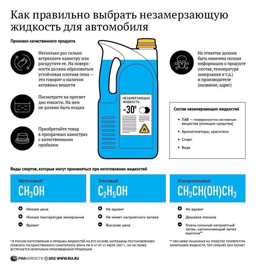

И пара полезных картинок к предстоящей зиме

Очень полезная информация!
