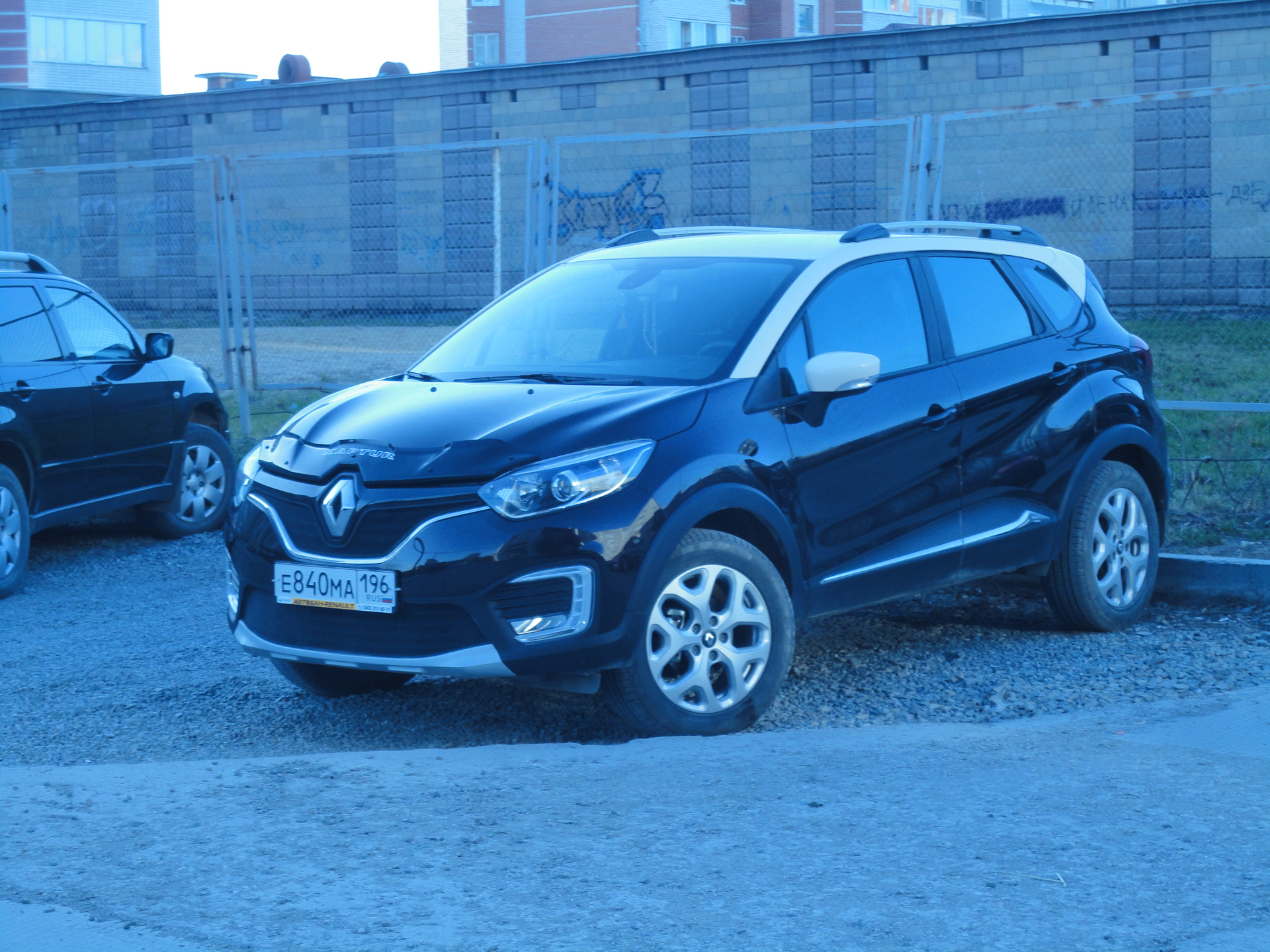

Как я уже писал, что купил и установил себе на рено Каптур рейлинги фирмы АПС (Рейлинги на Каптур — www.drive2.ru/l/472500829459317493/) и в обсуждениях и комментариях был вопрос — эти рейлинги только для красоты или все таки их можно использовать по назначению, перевозить грузы или ставить на них грузовой бокс? Ответа естественно по началу не было. Покупал я их себе больше для красоты, ну и была мысль можно и досочки на дачу привезти будет. А вот теперь я могу точно сказать, на что способны рейлинги фирмы АПС, но это уже ниже)))))
Итак, 28 мая 2017 года, мы все-таки собрались и протестировали рейлинги от АПС, а также и оригинальные поперечины с большим грузовым боксом Thule Atlantis 780.
Инициатором всего этого был Михаил (kaptur.club/threads/segod…poluchil-svoj-kaptur.118/).
Он владелец грузового бокса Thule Atlantis 780 (вес бокса 18 кг, длина 196 см., объем 480л), который на его машине установлен чисто на поперечинах, которые крепятся не посредственно к крыше машины.
У Михаила возникли сомнения в том, что этот большой бокс на рейлингах компании АПС будет стоять неровно, и это помешает его безопасной эксплуатации, и естественно также сомнения были в надежности крепления рейлингов к кузову рено Каптур и надежности самих рейлингах компании АПС.
А так как у него не было рейлингов, то он стал искать ближайших находящихся от него каптуроводов с рейлингами, вот таким образом этим счастливчиком оказался я (между нами было расстояние – 242 км.).
Его идею провести это маленькое мероприятие по испытанию рейлинков от АПС я естественно согласился, так как мне это было тоже интересно. Хотя рейлинги я устанавливал в основном для красоты, но в мыслях все-таки было перевозка грузов из города на дачу (досок, листов и т.п.)
Отдельное спасибо хочется сразу сказать и компании АПС (www.aps163.ru ) и Карине (aps163), данной компанией были предоставлены оригинальные поперечины с винтовым зажимом, что значительно упростило нам процесс, поскольку при отсутствии поперечин пришлось бы что-либо изобретать, а это отнимает время и сильно снижает "чистоту эксперимента".

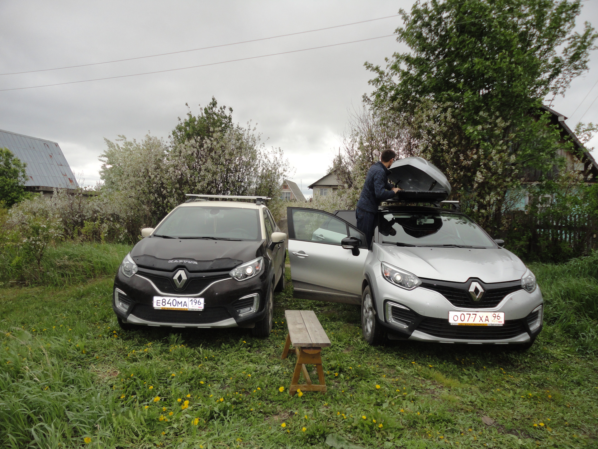

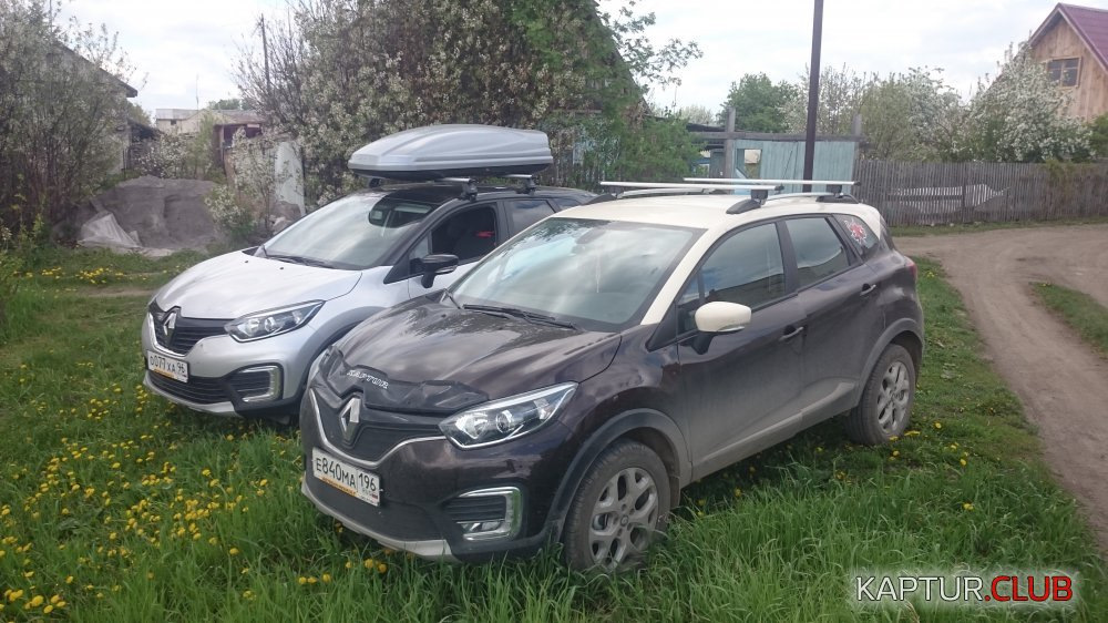

Это все была прелюдия, но вот настал день «Ч», приехал Михаил и рядом уже стоят две машины, одна с грузовым боксом Thule Atlantis 780, другая машина с рейлингами и поперечинами компании АПС.
Итак, приступаем к испытаниям. )))

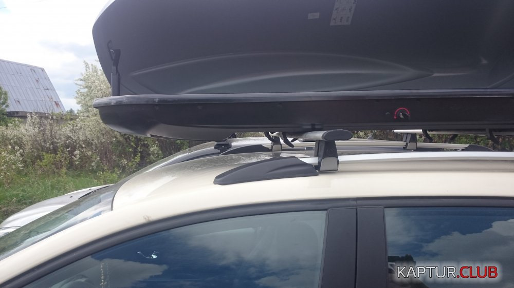

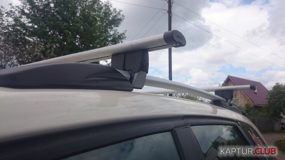

Для начала необходимо переставить грузовой бокс с машины Михаила на мою и определить наиболее приемлемый вариант установки бокса на рейлинги.

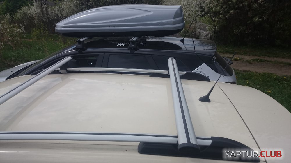

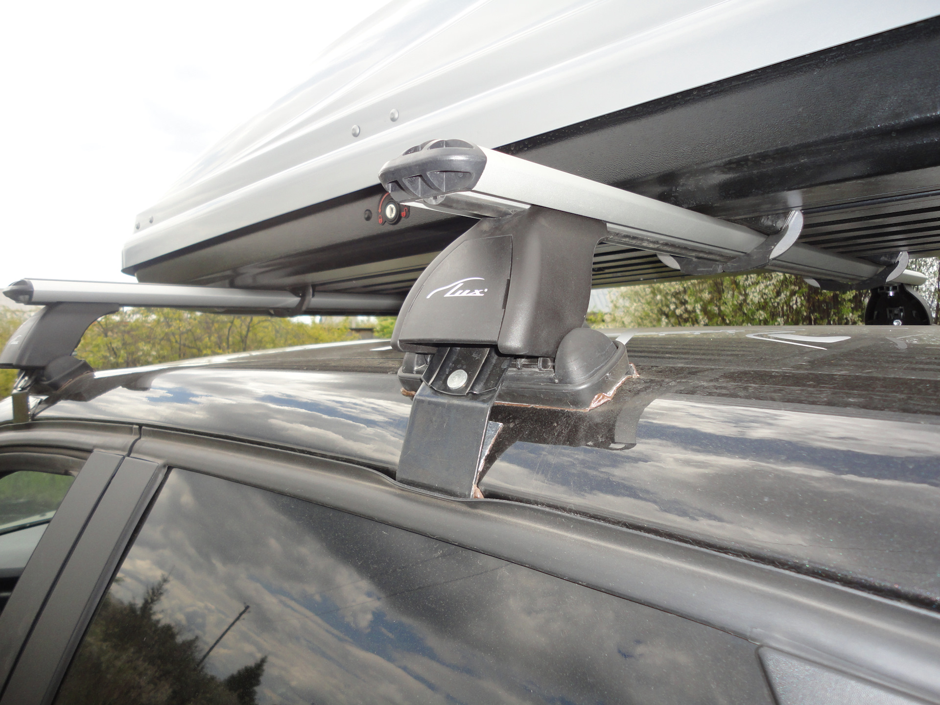

На машине Михаила бокс установлен на поперечинах, которые закреплены на штатных местах на кузове Каптура и на фото видна разница в расстоянии между поперечинами наших машин. Мы видим, что бокс расположен в этом случае как-бы на передней части крыши автомобиля (из салона машины через лобовое стекло можно увидеть переднюю часть бокса).
Моё личное мнение – это не самый наверно лучший вариант установки поперечен, так как они опираются не на стойки крыши, а на крышу между стойками, а это наверно не совсем хорошо.
Было рассмотрено два варианта:

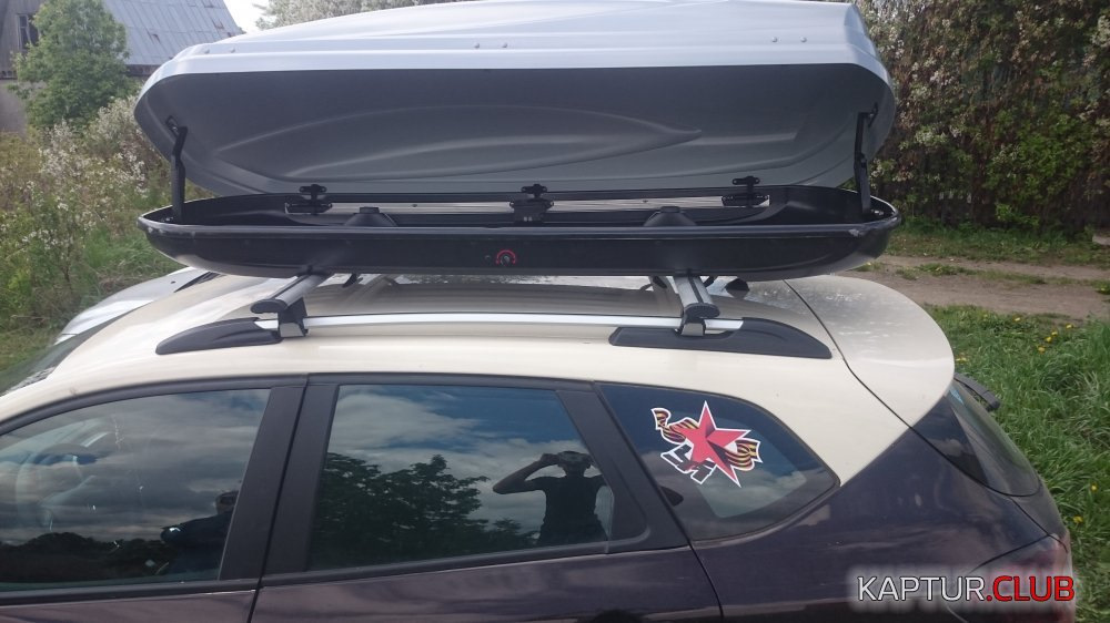

Первый вариант

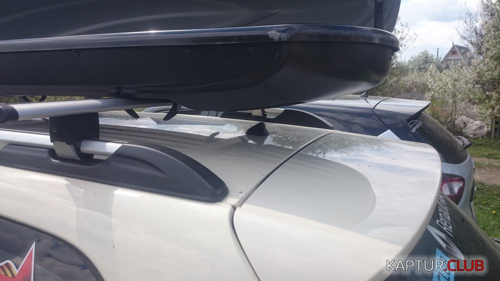

Бокс был установлен на поперечины, которые были расположены – передняя стоит непосредственно у переднего крепежа рейлингов, а задняя поперечина расположена в кармане заднего крепежа рейлингов. С Михаилом мы пришли к единому мнению, что это технически наиболее удобный вариант установки грузового бокса на «багажнике АПС», так как бокс распологается равномерно на поперечинах и нагрузка в этом случае от бокса на кузов передается практически на стойки крыши.
Но есть два минуса:
— из-за смещения бокса назад необходимо снять антенну. Возможно рассмотреть установка место штатной антенны – «плавник». Без антенны радио тоже играет, мы это проверили и на видео зафиксировали. В обоих случаях быстрей всего радио будет быстрей терять радиосигнал. В принципе без антенны можно прожить – есть в комплекте машины — автомагнитола.
— возможно не полностью будет открываться багажник и он при открытии будет упираться в бокс. Вот данный момент мы упустили и не проверили.
При данном варианте установки бокс максимально смещен вперед, дальше его сдвинуть невозможно, поэтому мы решили рассмотреть другой вариант установки бокса.

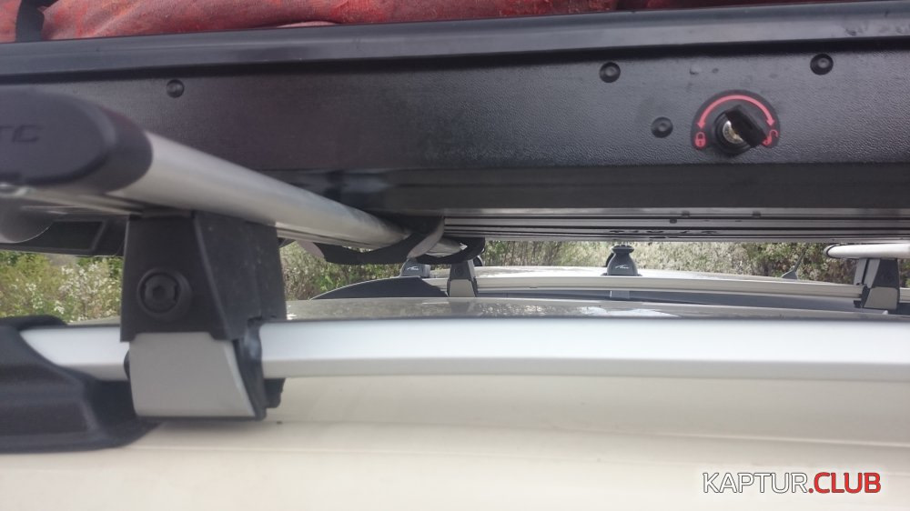

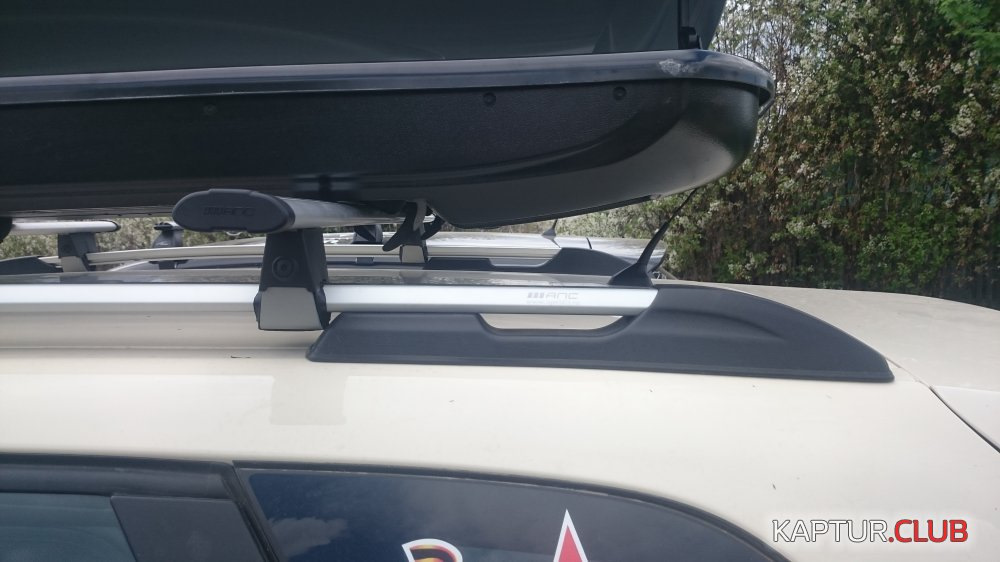

Второй вариант установки бокса
Задняя поперечина устанавливается ПЕРЕД задним креплением рейлингов, а передняя, как и в первом варианте, смещена к передним крепежам рейлингов.
При этом варианте мы решили практически вопрос антенны (она только немного изогнута и прижата к задней стенки бокса) и задняя дверь багажника открывается без проблем. На этом мы так же сразу не заостряли внимание, но багажник в процессе испытаний открывали и нечего не мешало.
Но есть минусы у данного варианта:
— передняя треть бокса остается без опоры. На видео будет видно как она «болтается» при проверки крепления всей конструкции в ходе испытания.
– первый вариант установки бокса все таки смотрится более приятней, чем второй. Ну, что-то не так, так и хочется сказать.

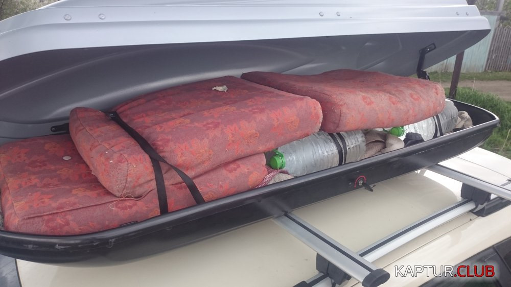

Решили оставить второй вариант (как более не удачный для грузоподъемности бокса) и нагружать бокс с учетом, чтобы в переднюю часть не класть тяжелый груз, а распределить нагрузку посередине бокса и в задней его части.
Так как рекомендуемая производителем нагрузка на конструкцию рейлингов была выдана 50 кг. (www.aps163.ru/products/rejlingi/renault), то решили нагрузить в этом пределе с учетом веса самого бокса (но чуток решили перенагрузить всю конструкцию).
Как видно на фото, в переднюю часть бокса положили подушки, чтобы исключить ее нагрузку в случае, если груз сорвется с крепления (и в итоге выяснилось, что не зря это сделали). Посередине бокса и в задней части положили семь пятилитровых бутылей с водой. Штатными стяжными ремнями стянули груз. Итоговая нагрузка вместе с весом бокса получилась 60 кг. Поперечины (особенно передняя) чуть просели, но не критично.
Ну, вот вроде все подготовительные работы к испытаниям рейлингов АПС (ну и заодно поперечин и бокса) выполнены, можно перейти непосредствен к испытаниям.

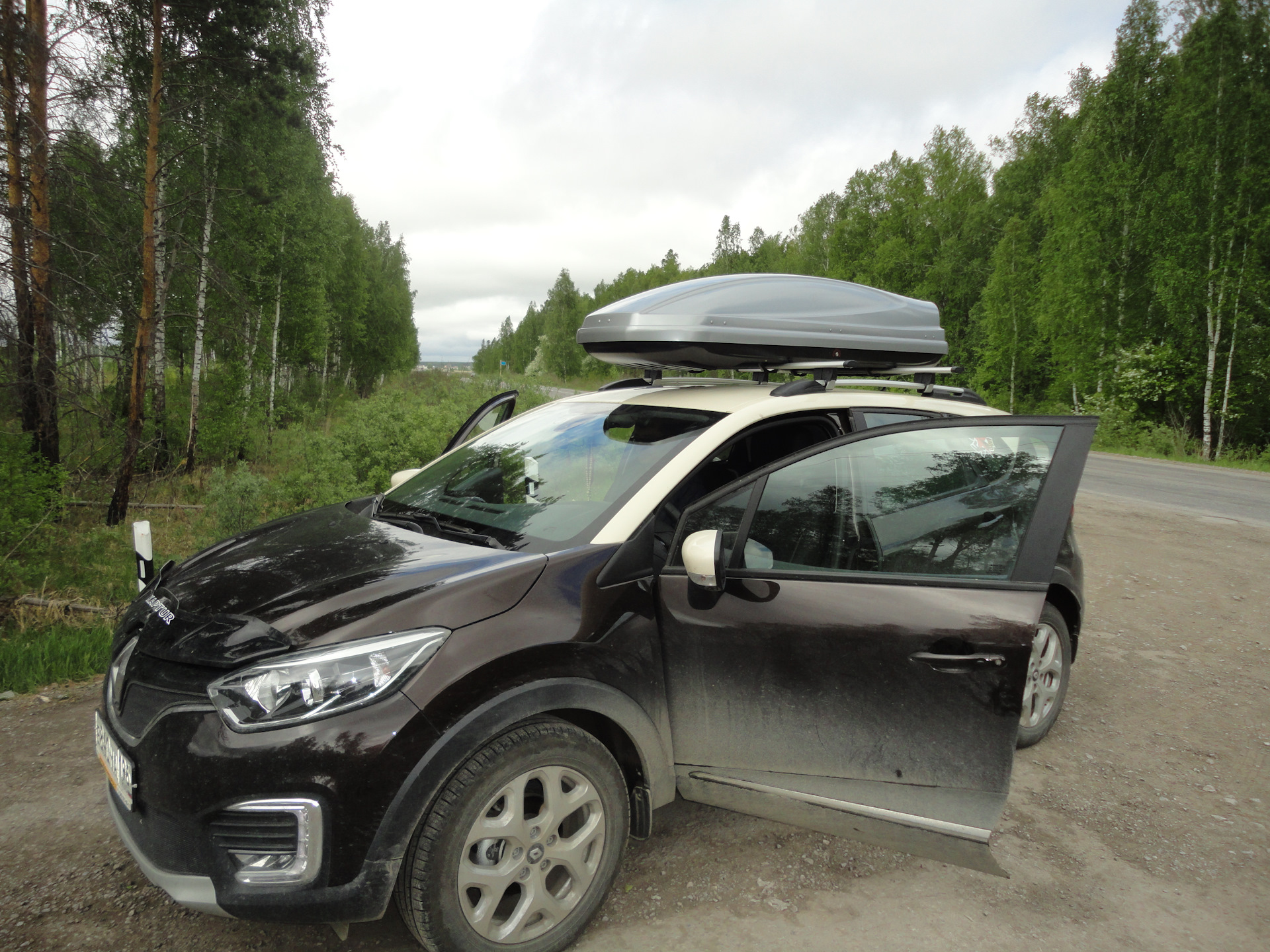

Исходная обстановка: погода нам подыграла — после загрузки бокса поднялся очень сильный ветер, и временами дождь, резко похолодало до 12-15. Как раз то что надо для испытаний)))))
Фото в процессе практического испытания мы больше не снимали, только все фиксировали на видео. Если коротко, то сначала мы ездили по грунтовым и полевым дорогам, разной степени разбитости, общий пробег 10 км. Потом ездили по асфальту на скорости до 100 км/ч. – общий пробег в районе 10 км. И завершили поездкой по объездной трассе по асфальту со скоростью более 100 км/ч., общий пробег в районе 30-35 км. Напоследок, как и обещали – Каптур разогнали до 100 км/ч и резкое торможение. А все это более подробно можно посмотреть на видео.
Что касается видео – раньше я снимал видео и выставлял его без всякого монтажа и соединений. Теперь пришлось сделать порядка 15 видеороликов, и все это соединить, что-то вырезать. Поэтому в самом начале немного напортачил (сюжет о боксе повторился два раза, если бы сразу заметил, то повторяющийся кадр удалил бы сразу. Теперь уже поздно, хотя конечно возможно), так что заранее сори за видео по испытаниям рейлингов АПС.
Ну, вот можно подвести итог.
Времени на поездку (без загрузки и установки) примерно ушло более 2-х часов. Пройденное расстояние при испытаниях рейлингов составило чуть более 50 км в одну сторону и столько же обратно и также со скоростью в районе 100-110 км/час.
Вся конструкция (рейлинги, поперечины и бокс) осталась целой, но было слышно, что бутылки все-таки вылетели из-под ремней и катаются по боксу.
По прибытию на базу (на дачу), откуда и начали путь, открыли бокс и результат — бутылки вылетели из-под ремней, катались по боксу (дополнительная нагрузка на конструкцию на обратном пути, особенно 10 км полевой дороги). Передняя подушка осталась на месте, и мешала бутылкам перекатываться в переднюю треть бокса и менять центр его тяжести.
ИТОГО и ВЫВОДЫ:
РЕЙЛИНГИ АПС 1. В прочности и надежности конструкции рейлингов я также как и Михаил перестал сомневаться еще на первом нашем этапе испытаний. После первого этапа, Михаил держась за рейлинги и расшатывал весь автомобиль — рейлинги с кузовом представляют единый монолит, никаких люфтов и т.п., даже намеков не было. Никаких посторонних звуков. Это единый кузов по ощущениям.
2. Конструкция рейлингов (без учета рекомендаций об ограничении нагрузки на крышу автомобиля) без проблем выдержит и 100 кг, а возможно и больше. Выдержит ли крыша автомобиля — открытый вопрос.
3. Лично мне нравятся машины с рейлингами, а теперь и я также уверен, что они выдержат перевозку грузов

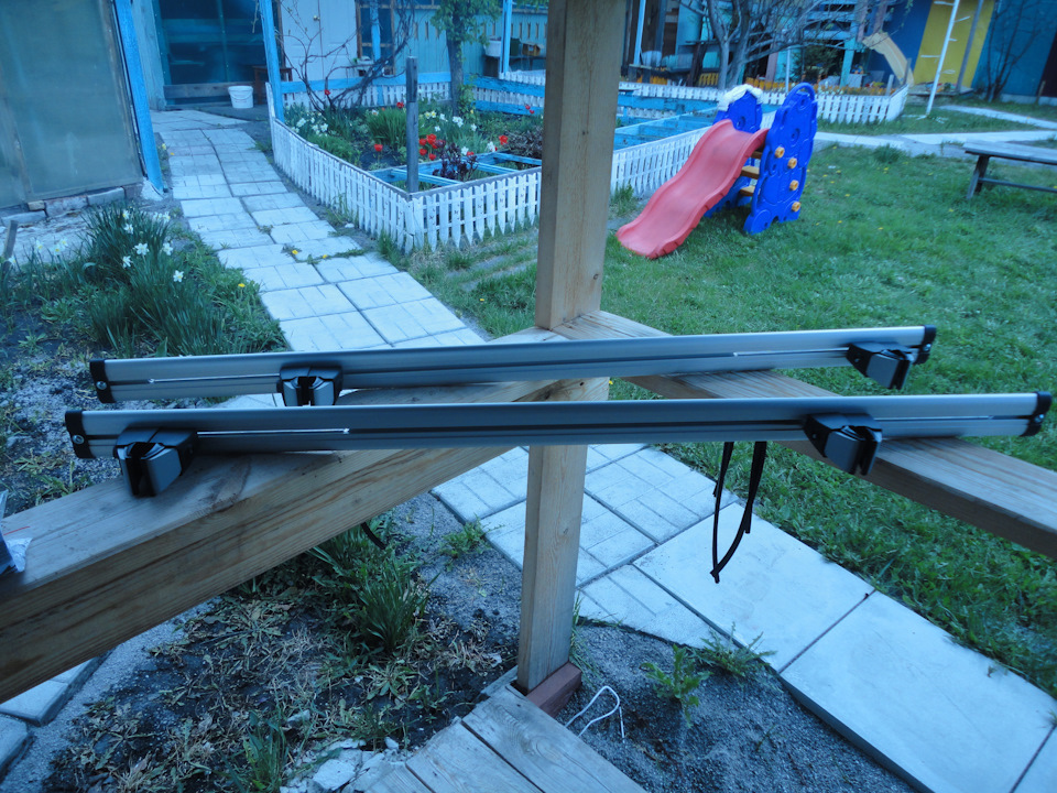

ПОПЕРЕЧЕНЫ АПС с винтовым зажимом
1. При установки бокса по варианту № 2 передняя поперечина имела прогиб по середине, в отличии от задней, так как все таки слишком далеко выступала передняя часть бокса за поперечину. Да и еще расстояние между узлами крепления у задней поперечины меньше примерно на 10 см, чем у передней.
Поэтому если у Вас в планах на машину ставить такой большой бокс, то я бы посоветовал бы грузовой бокс ставить по ВАРИАНТУ № 1 (установка бокса).
2. После испытаний я снял поперечины с машины, но в процессе эксплуатации машины планирую их периодически использовать для перевозки длинномерных грузов (доска, листы и т.п.) с города на дачу. Рено Каптур с рейлингами, но без поперечин просто лучше смотрится, чем с поперечинами.
3. Было кем-то высказано пожелание, вот если бы поперечины были покороче, то лучше смотрелись бы на машине. Может быть, но их довольно несложно обрезать по краям и внешний вид поперечин при этом не изменится.
Для этого надо снять боковые заглушки, отпилить лишнюю часть поперечин и обратно поставить заглушки.
